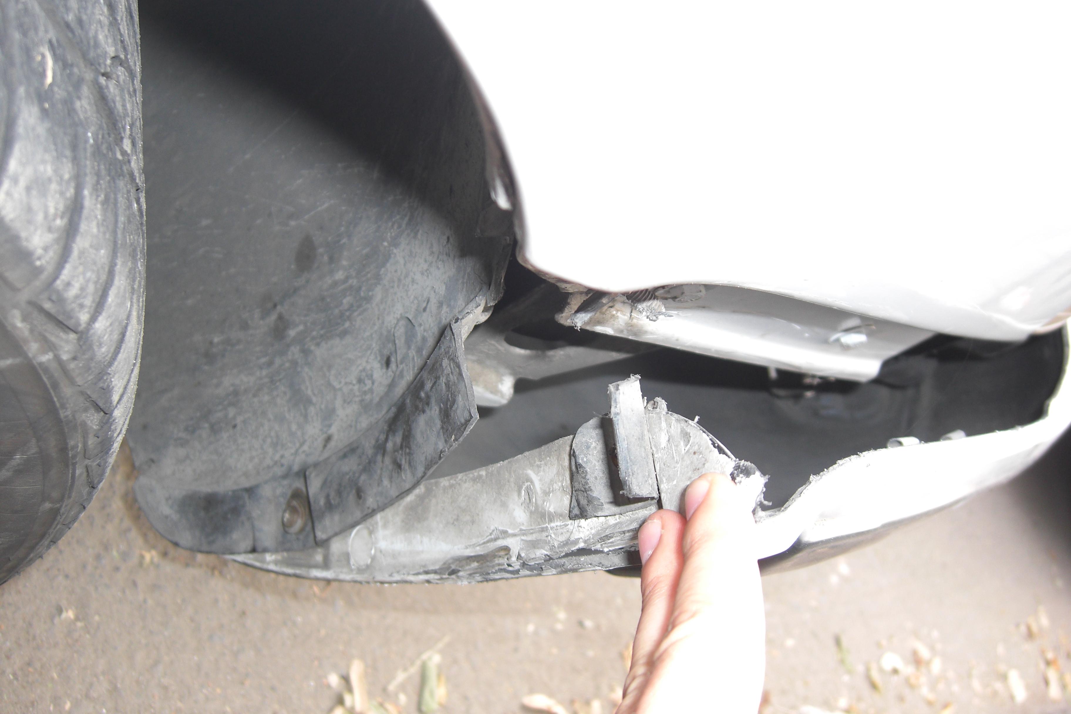

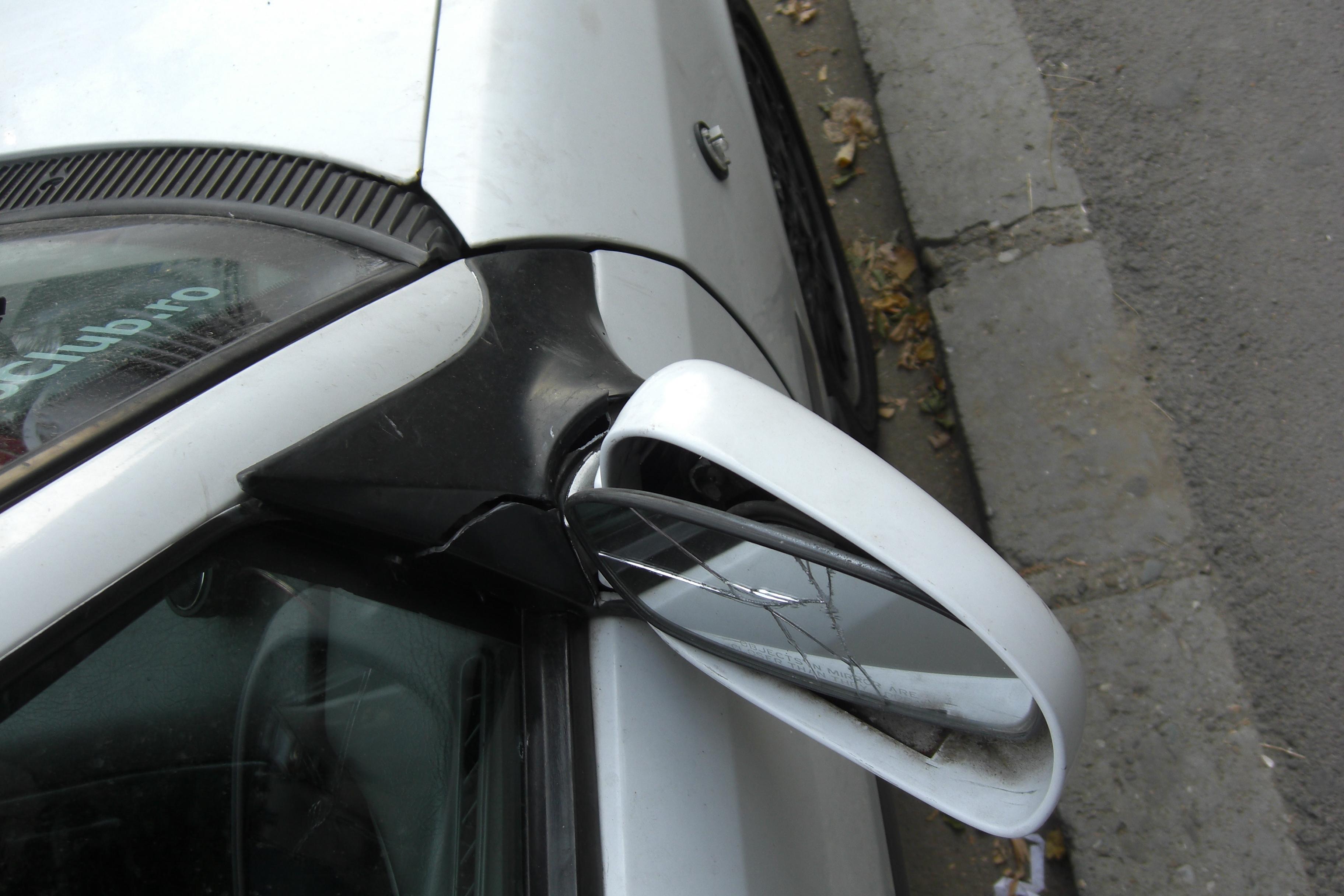

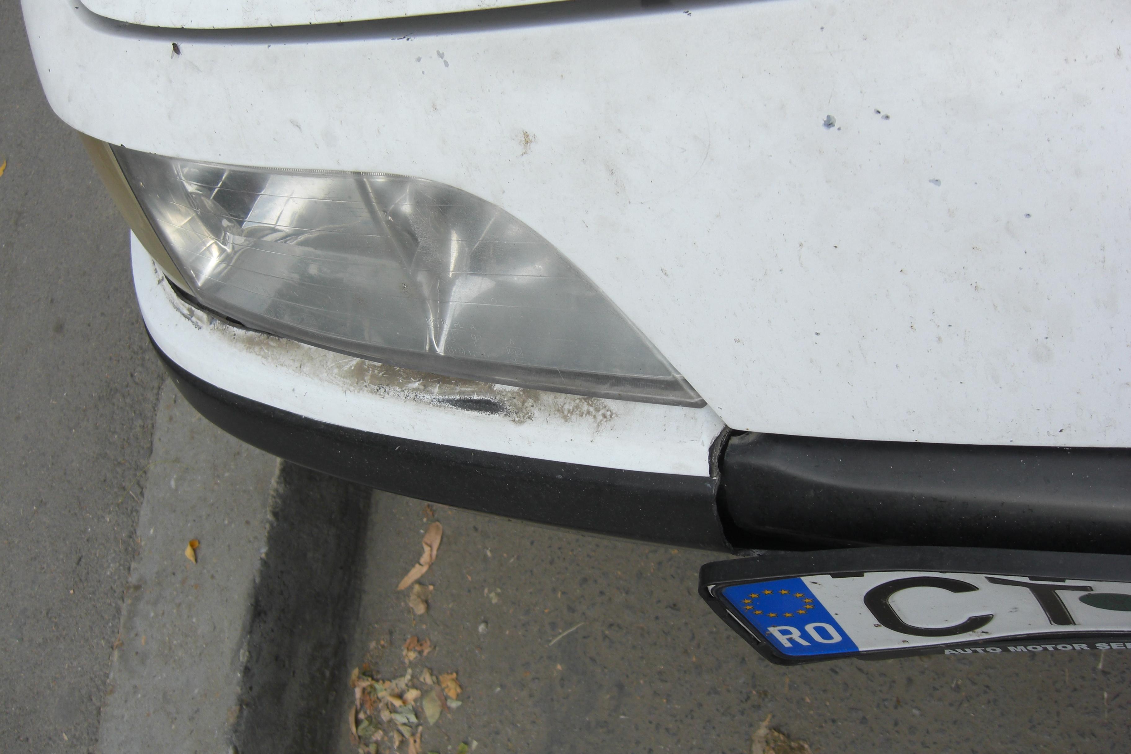

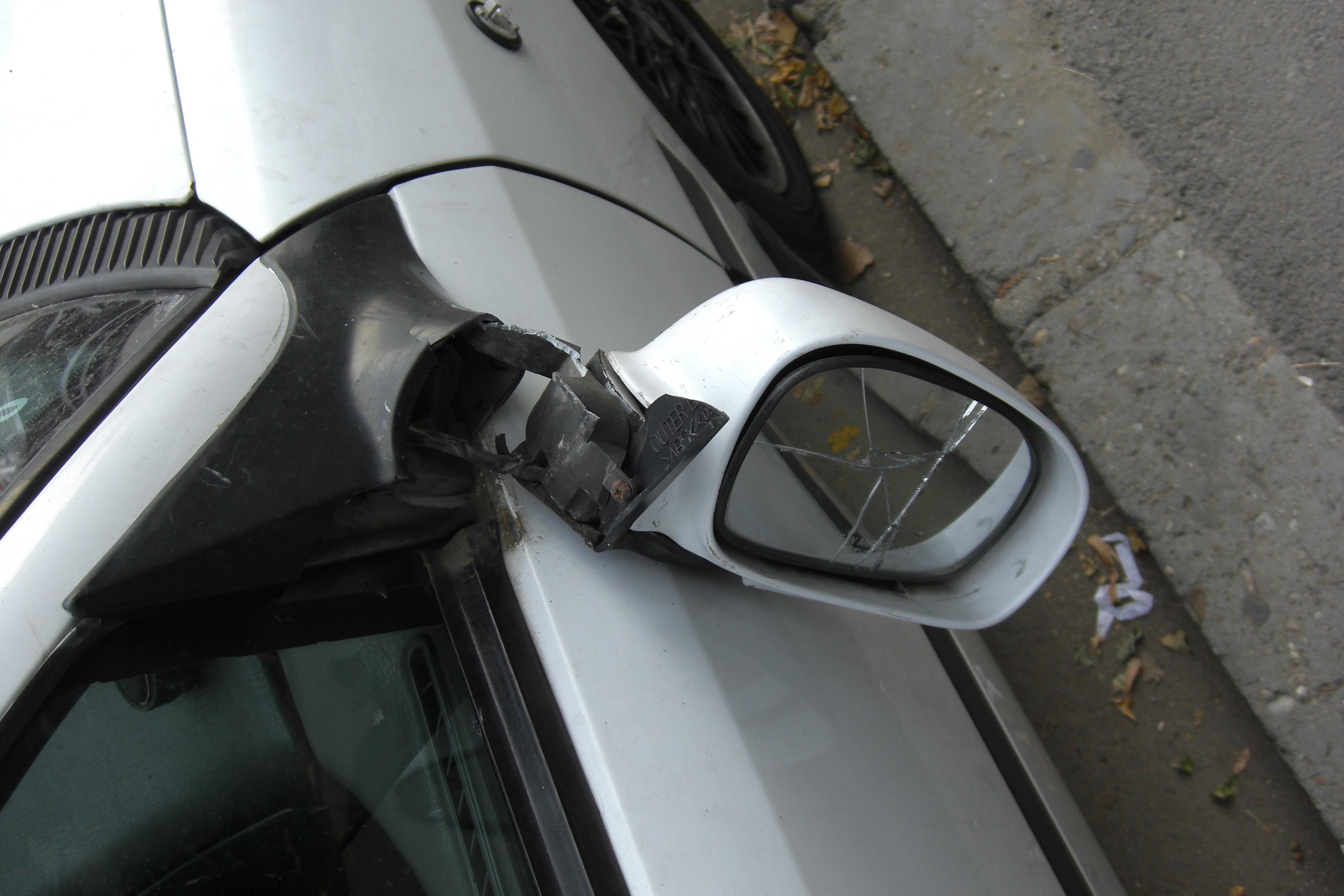

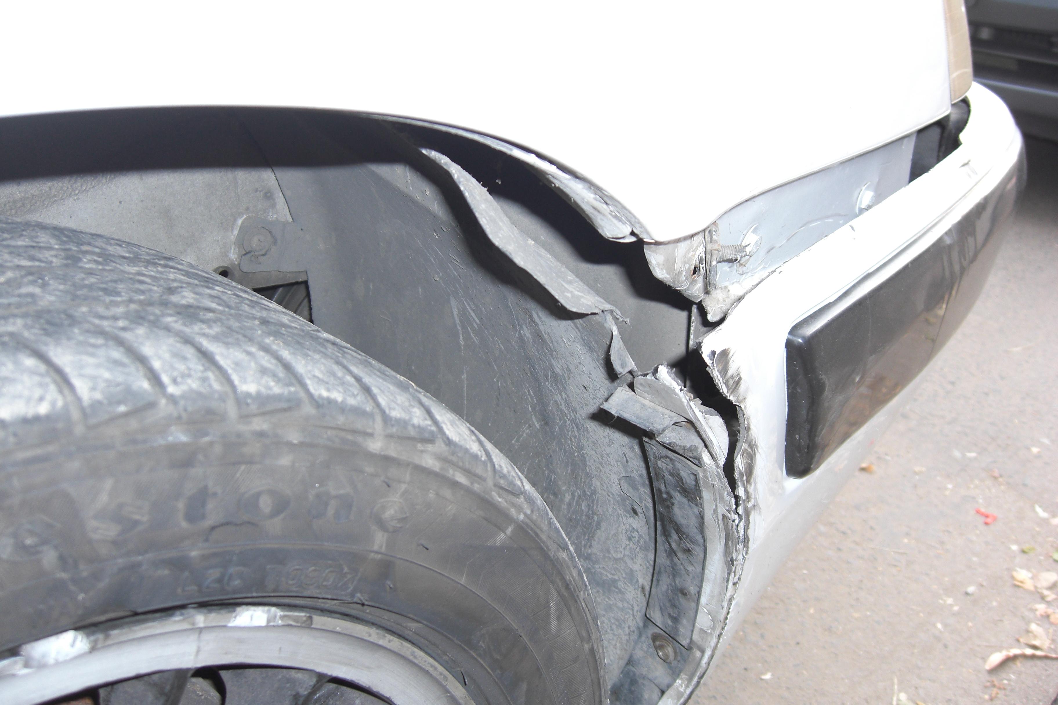

ing3r Posted October 3, 2009 Author Share Posted October 3, 2009 Poze facute mai bine. Se vede ca spoilerul e crapat si eu zic ca se va inlocui. De oglinda nu incape vb. Nu stiu ce se va intampla cu janta. Alta la fel nu am gasit, la fel ... Link to comment
Costi VLN Posted October 4, 2009 Share Posted October 4, 2009 (edited) Mda,cam nasol.Nu e asa grav dar nasol ca e.Ma i problematic e cu janta.Se poate repara,se umplu locurile cu aliaj de aluminiu si apoi se polizeaza la nivel.Sant ateliere speciale insa nu stiu cam cat te costa.Bolovani rau soferii astia de microbuze. Am vazut la portbagaj jos un ornament pt usi,cel montat pe muchie.Da-l jos ca sta apa sub el si rugineste zona respectiva. Edited October 4, 2009 by velican_costi Link to comment
Dj_Dark Posted October 5, 2009 Share Posted October 5, 2009 Trage de ei sa-ti schimbe spoilerul, e o gramada de bani. PS. De reparat se poate repara cu sarma insa o sa arate urat. Link to comment
TBird Posted November 22, 2009 Share Posted November 22, 2009 (edited) Nicule nici nu stiu ce sa zic, sa ma bucur sau sa fiu trist ? Intr-un fel e bine, ca te alegi si tu cu o bara fata noua, o oglinda noua... vopsea noua pe o parte etc. Partea nasoala este cu janta, anvelopa oricum iei alta cu 50 ron . Eu unul daca as fi fost in locul tau... as incerca sa fac rost de o factura pentru jentile alea, cu care sa le dau in cap... normal ar trebui sa iti dea ori banii ori o janta identica. Succes pe la service si asigurator, iar ca si service as alege... Tiriac daca il ai in lista daca nu... Autoklass. PS : Nu are rost sa o vopsesti toata acum, mai cauti un idiot dasta cu micro... si o julesti pe partea cealalta, dupa care o repari la acelasi service. Edited November 22, 2009 by TBird Link to comment
