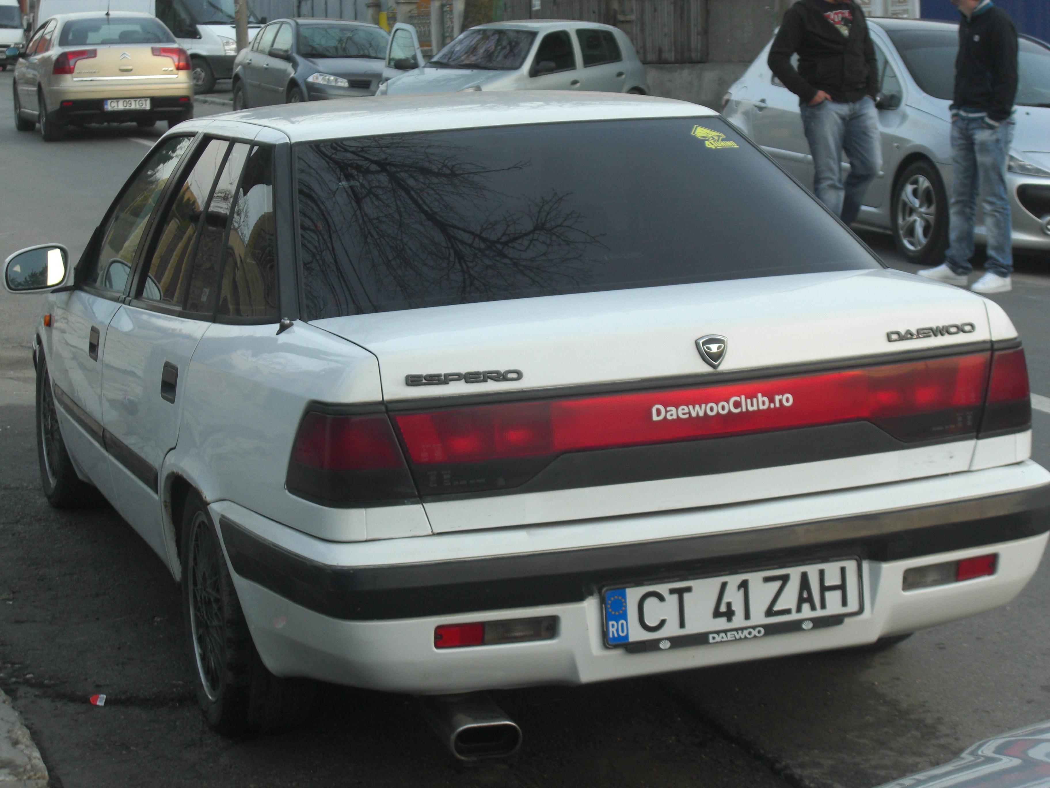

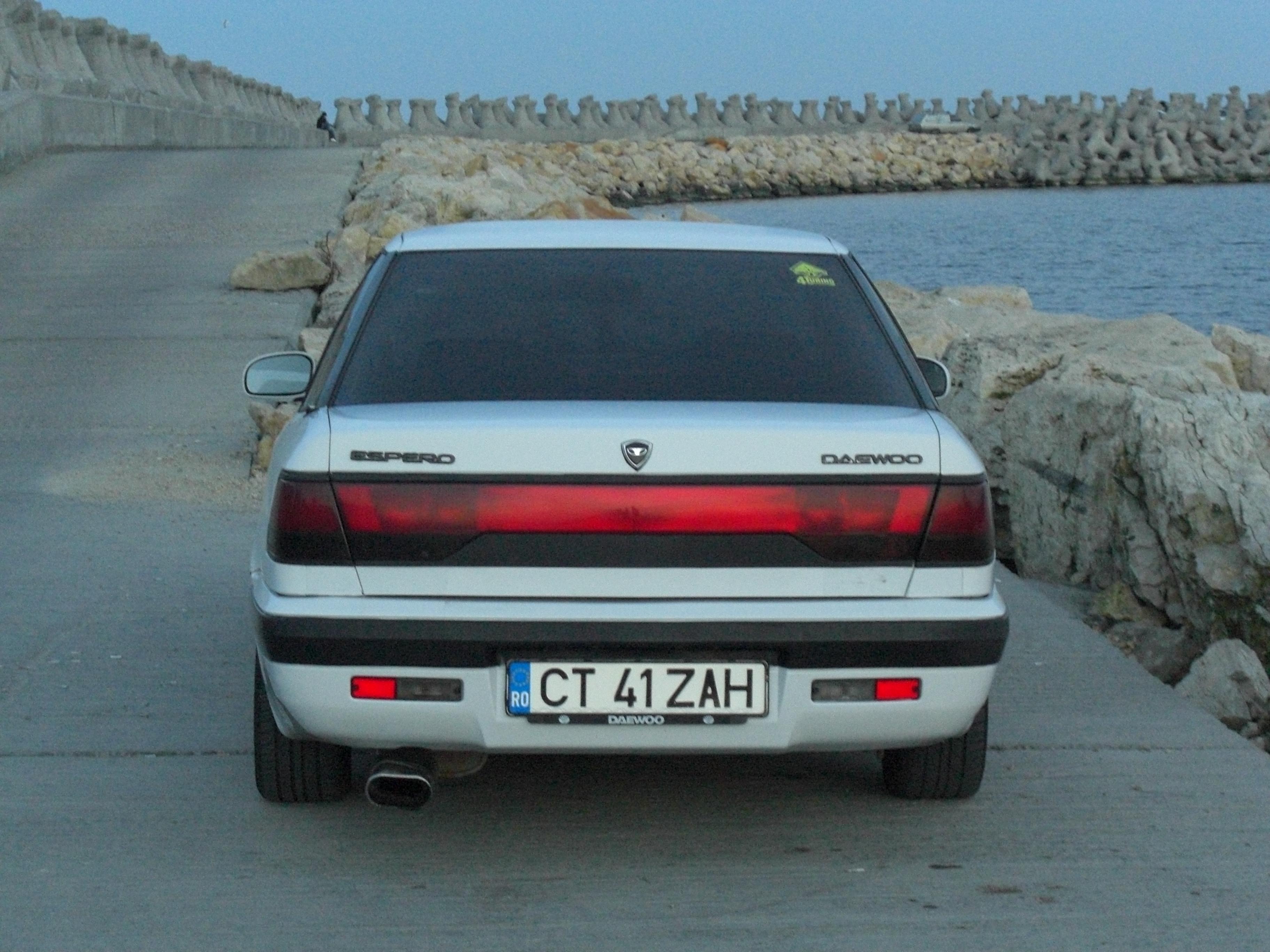

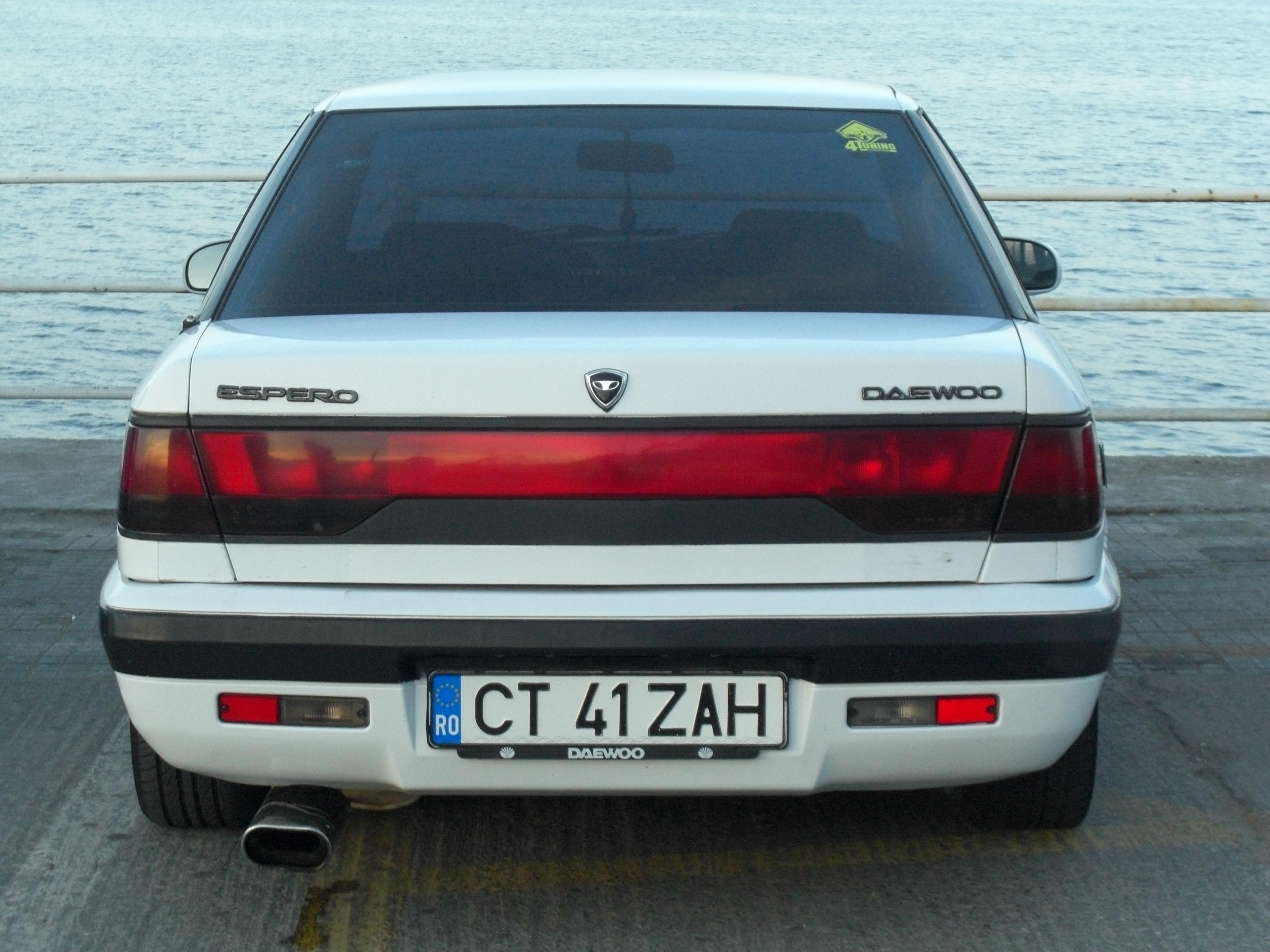

marius.nita Posted April 6, 2010 Share Posted April 6, 2010 Cu ce ai facut semnalele spate negre? Link to comment

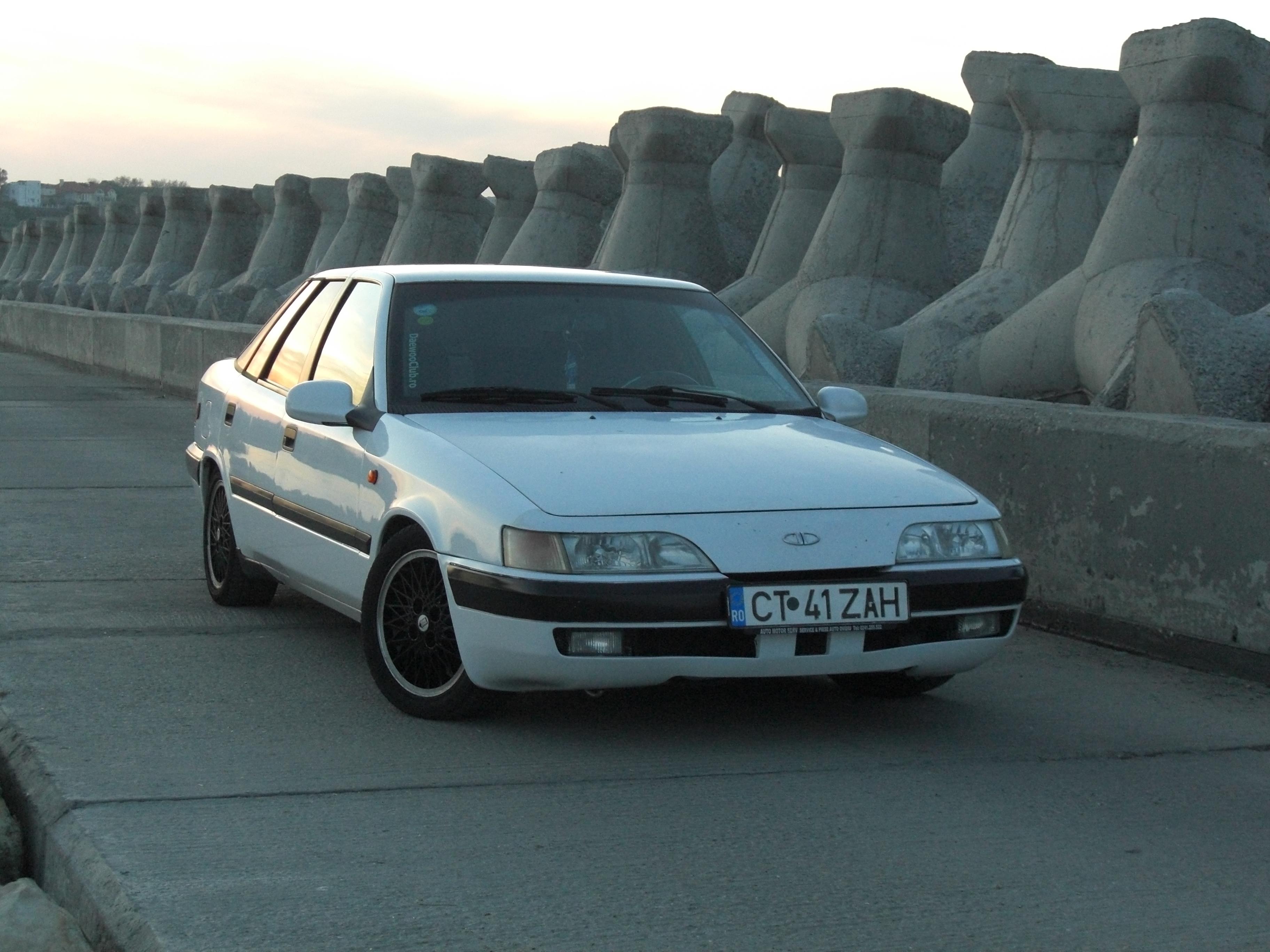

raven84 Posted April 6, 2010 Share Posted April 6, 2010 Adevarat a Inviat! Ia zi, cu jantele alea mai poti lua un viraj complet sau dai cu roata in aripa? Din nefericire, pe drumurile tipic romanesti cu denivelari tipic romanesti intretinute de o nepasare tipic romaneasca, iti va fi dificil sa circuli cu ea asa...parereeea mea Link to comment
banzay Posted April 6, 2010 Share Posted April 6, 2010 Raspund eu in locul lui, oricum l-am mai ajutat si eu cu cate ceva Semnalele spate au fost facute cu spray de triple, negru transparent (asa scrie pe spray) de la duplicolor. Si rotile nu ating deloc in aripa Dar legat de denivelari si gropi... Nicu e profesionist! Parca le cauta Link to comment
marius.nita Posted April 6, 2010 Share Posted April 6, 2010 N-a avut probleme cu organu de politie? Ca ma cam mananca si pe mine sa le fac. Link to comment
ing3r Posted April 6, 2010 Author Share Posted April 6, 2010 On 4/6/2010 at 7:47 AM, raven84 said: Ia zi, cu jantele alea mai poti lua un viraj complet sau dai cu roata in aripa? Din nefericire, pe drumurile tipic romanesti cu denivelari tipic romanesti intretinute de o nepasare tipic romaneasca, iti va fi dificil sa circuli cu ea asa...parereeea mea Asa e, ai dreptate, e un pic mai greu ca inainte, cu gropile ma refer, dar ma descurc eu . Roata nu atinge DELOC in aripa, nici la viraj maxim. Jantele au ET destul de mare si nu ies chiar f mult in afara! Am iesit bine cu partea asta . On 4/6/2010 at 9:31 AM, marius.nita said: N-a avut probleme cu organu de politie? Ca ma cam mananca si pe mine sa le fac. Nu am avut probleme cu Politia, cel putin nu pana acum. Stiu un prieten cu un BMW pe care l-a oprit pe A2 dupa statiile de taxare, pt stopuri fumurii! Pe mine pana acum m-au oprit doar pt folie, insa mi-au urat dezamagiti "ziua buna" si mi-au dat actele inapoi ! On 4/6/2010 at 10:45 AM, tolin said: "Liiiiber, colegu !" . Nici chiar asa, dar pe acolo Link to comment

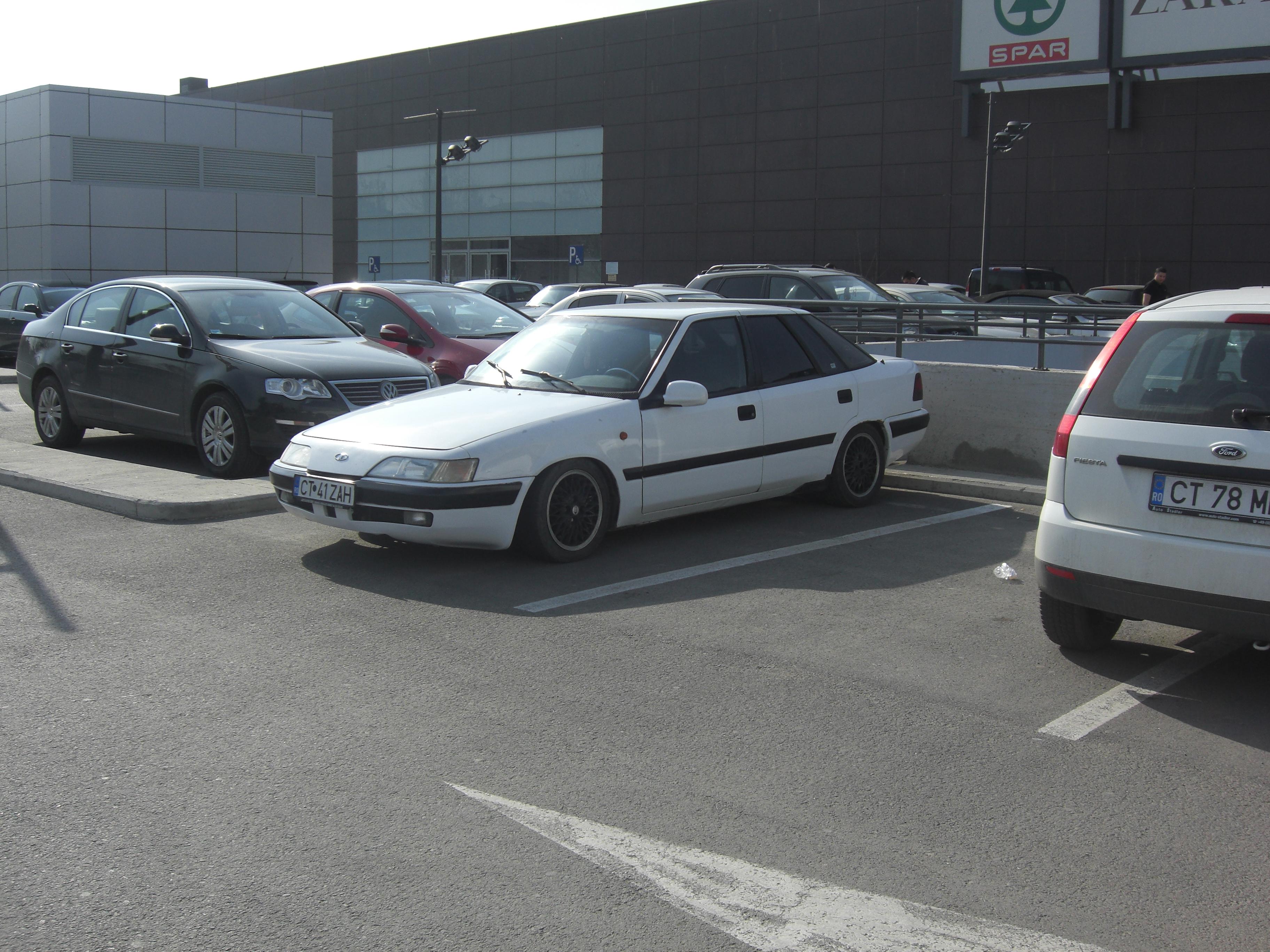

ing3r Posted April 9, 2010 Author Share Posted April 9, 2010 (edited) Intre timp, i-am facut cateva poze dupa ce am spalat-o si am facut curat in ea, aspirat, etc...Si in parcare la Mall, i-am mai facut vreo 2 poze ca nu am putut sa ma abtin cum arata asa joasa ). Ma gandesc serios sa ii fac cadou un set de amortizoare sport TA-Technics si ii schimb si flansa pe partea dreapta, neaparat! In seara asta, am trecut peste un bump de viteza de la Carrefour si am atins atat de tare jos, cu racordul flexibil, incat saracul cred ca s-a si indoit ). Peste max o sapt se va inlocui si acela, il am cumparat de la Bosal, doar sudat trebuie Am reusit ceva la care ma chinui de mult timp: am dat jos autocolantele acelea reflectorizante de sub stopuri (puse de fostul proprietar, un dobitoc ) , sau ce a mai ramas din ele, doar ultimul strat de folie, am frecat la smirghel fin de mi-au iesit ochii ) Le-am incalzit cu feonul si am dat jos ce a mai ramas din folia aceea, apoi am curatat cu smirghel fin. In dreapta, sub stop, am reusit sa iau un pic vopseaua, insa nu-i bai, se va reface ! Zilele urmatoare am in plan sa ii schimb si butucul de la roata stanga-fata, s-a tocit filetul rau si un prezon nu mai sta deloc in filetul butucului! De butuc fac deja rost, mai ramane sa cumpar rulmentul pt el... P.S.: Acum am vazut in poze, imi lipseste un capacel de la janta spate, pff... Si ma dispera ca la cate drumuri am facut cu ea , mai ales in afara, am luat tot felul de pietricele si insecte mari cu grila fata, e vai mama ei acum vopseaua de pe ea. O fac de tot... Still to come... Edited April 9, 2010 by ing3r 1 Link to comment

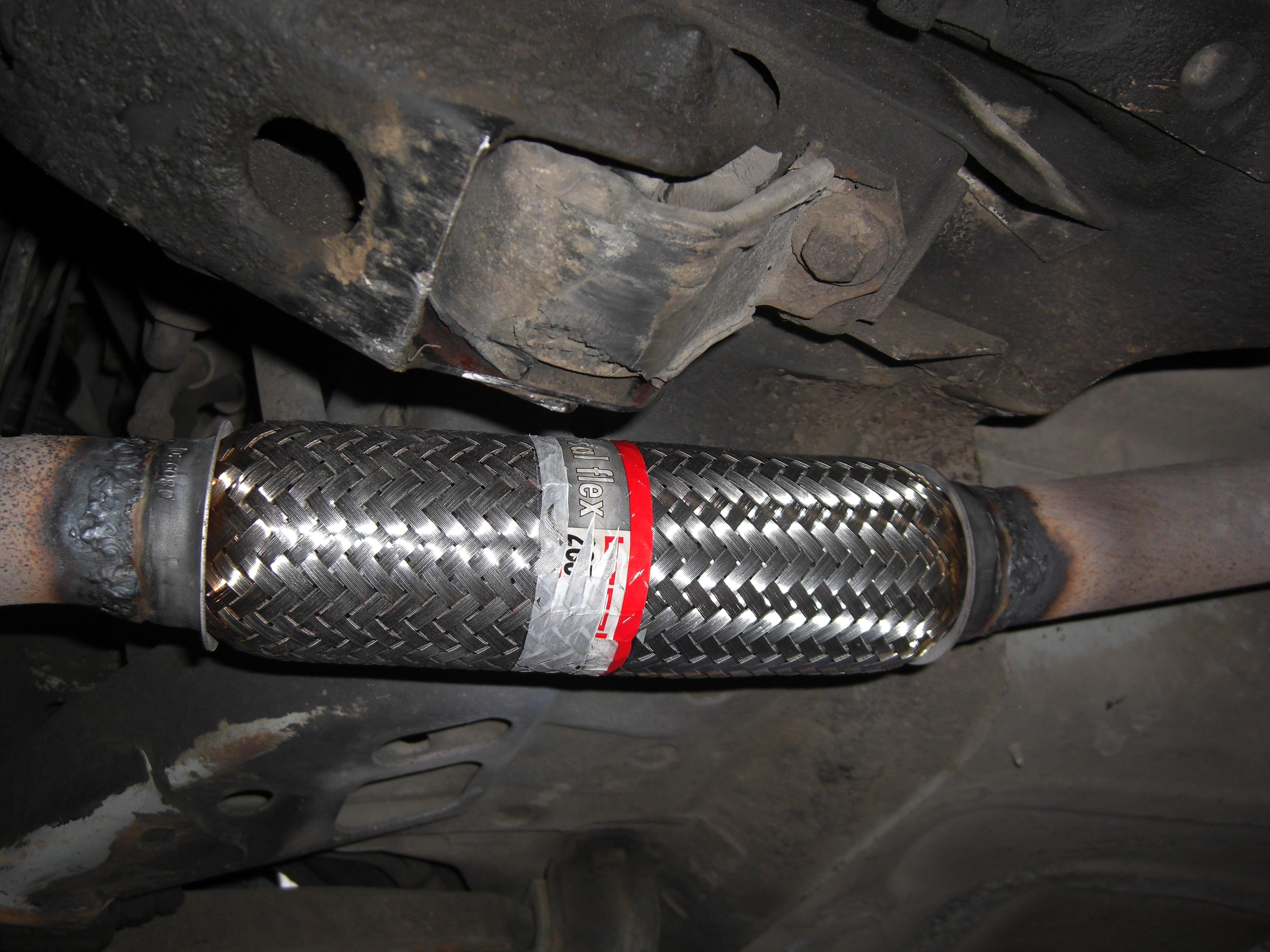

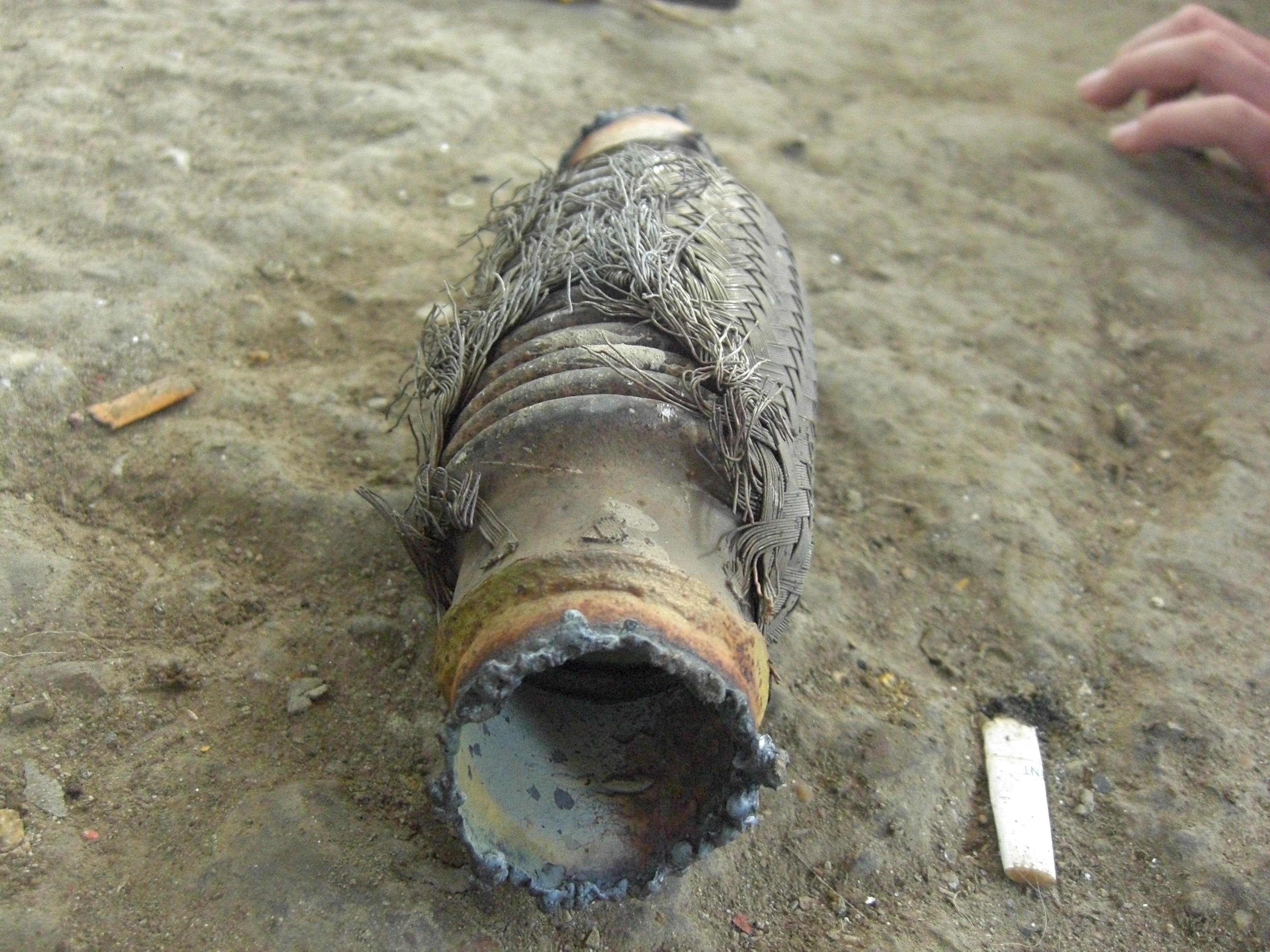

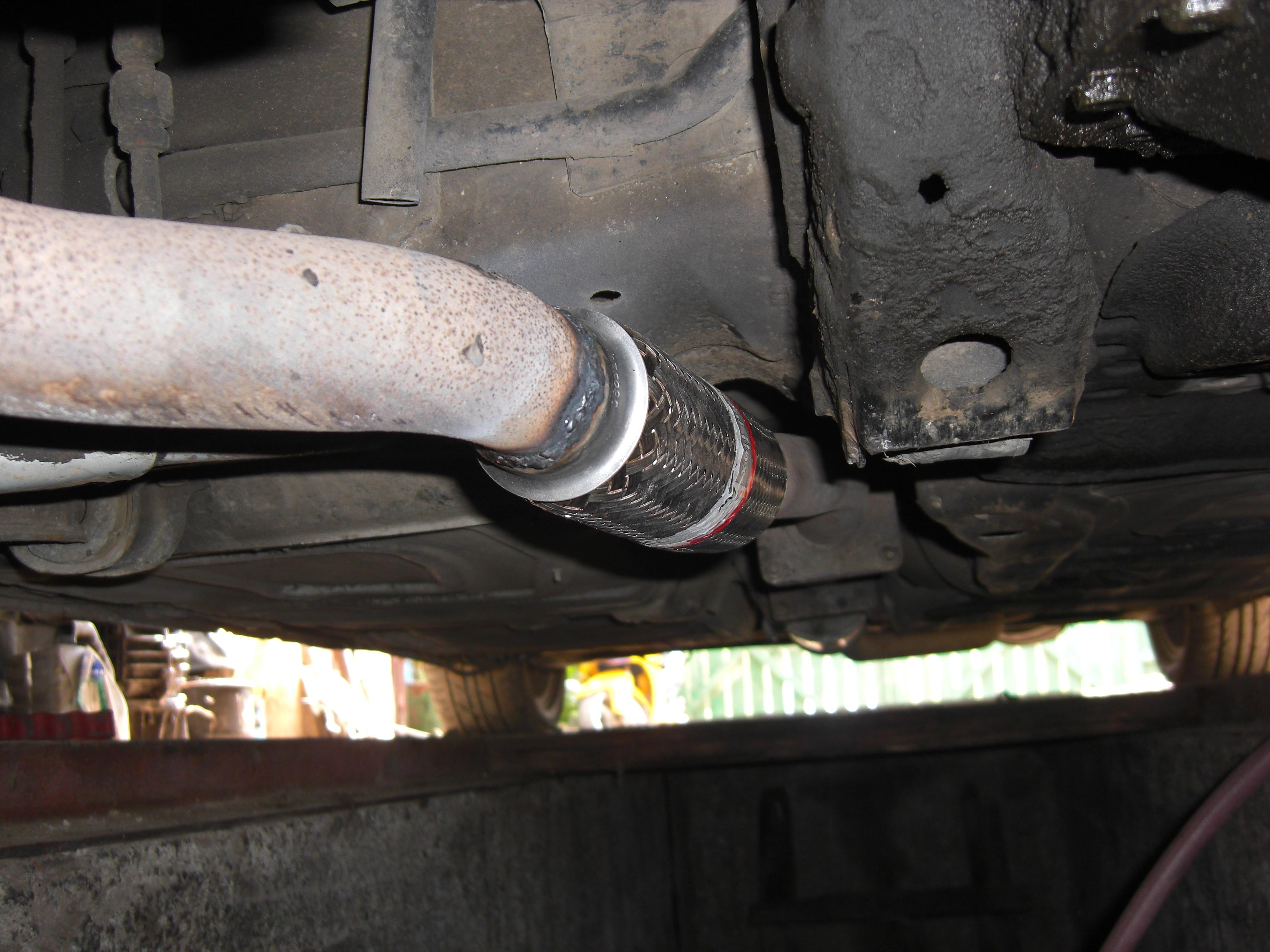

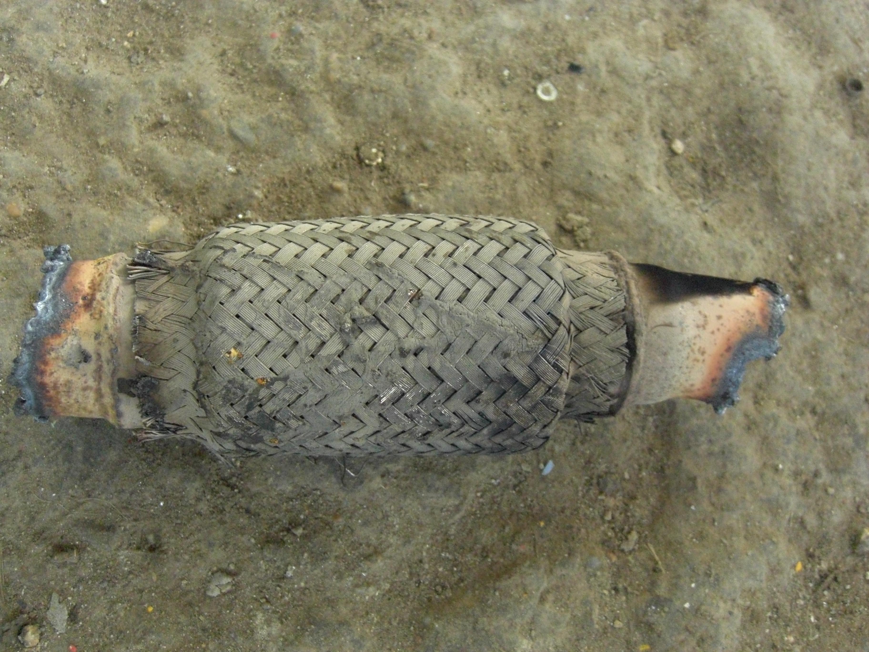

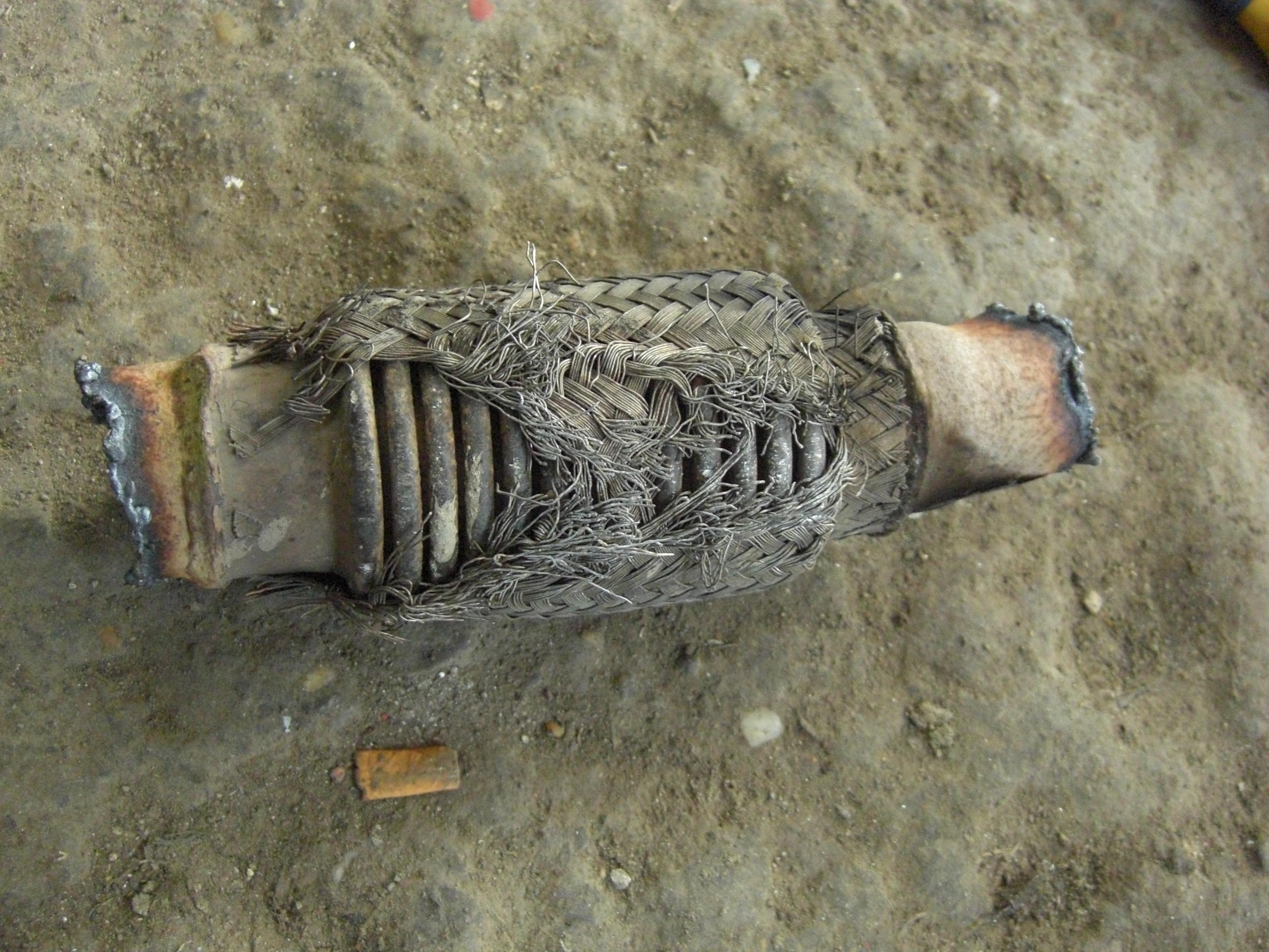

ing3r Posted April 30, 2010 Author Share Posted April 30, 2010 Update: Zilele trecute am schimbat si racordul flexibil pe evacuare, era praf, dupa cum se vede si in poze...Mission complete scria pe el. Cel nou de la Bosal isi face treaba cu brio!E si mai mare decat cel vechi, aproape dublu ca lungime Acum masina e mult mai silentioasa, doar toba se aude . Am schimbat si amortizoarele fata cu cele sport TA-Technix , sunt mai scurte cu 2 degete fata de cele stock si sunt mult mult mai tari! Acum daca ma las pe fata de abia se misca, nu face balans aproape deloc . Am pus din nou muzica pe masina, cu un cablu RCA nou si acum pot spune ca ascult muzica . Am schimbat si butucul de la roata stanga fata, mergeam in 3 prezoane, erau filetele stricate. Am pus si rulment nou, sa stiu o treaba. O singura problema am dupa toate astea: dupa ce am pus arcurile si amortizoarele sport, se aude pe dreapta fata un cloncanit, ca cel de amortizor, insa nu e de la el. Din ce am vazut, spirele de la arc s-ar atinge intre ele, de acolo vine si zgomotul. Arcul e atat de mic, incat atunci cand sta comprimat e distanta f mica intre primele 2 spire de jos . O sa pun un furtun pe arc sa vad daca se mai aude. La cel de pe stanga nu prea se aude, avea deja furtun pus ). O sa vad zilele urmatoare...O sa revin cu poze, cele de mai jos sunt din camera foto. Link to comment

ing3r Posted May 1, 2010 Author Share Posted May 1, 2010 De atins cu burta ...atingeam! Vechiul racord stateai si intr-o pozitie mai grea, un pic lasat in jos si de aia atingeam peste tot . Cel care l-a schimbat l-a sudat cam cu 1-2 cm mai sus, nu e mult dar e mai bine, nu mai atinge aproape deloc. Doar in "zone strategice" ating acum . Balaceala de ulei provine de la calitatea excelenta a garniturilor de capac culbutori pe care le-am schimbat de-a lungul timpului. Am schimbat vreo 5 pana acum, am vazut ca sunt proaste, nu imi mai bat capul ca mai mult ma enervez . Link to comment

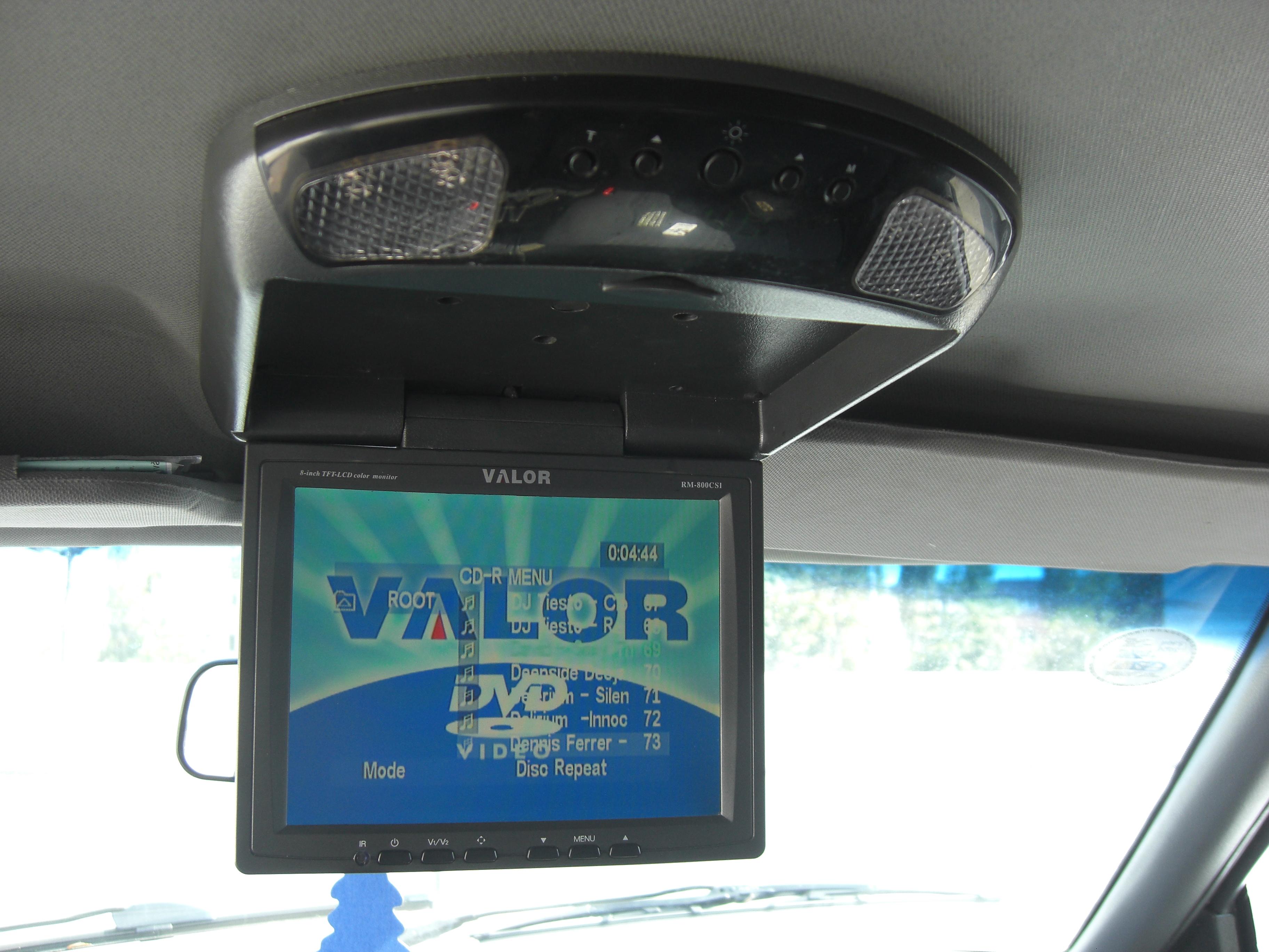

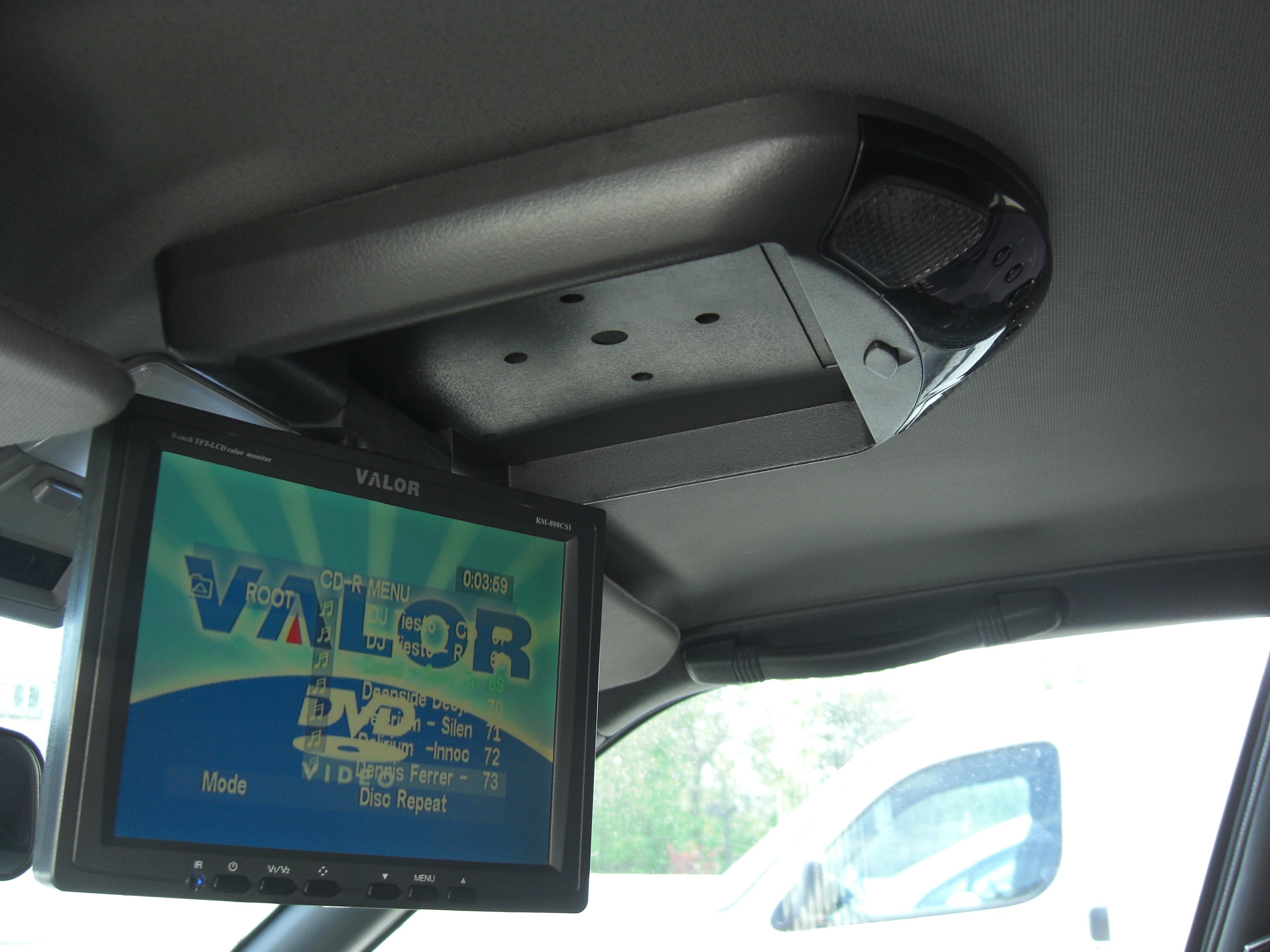

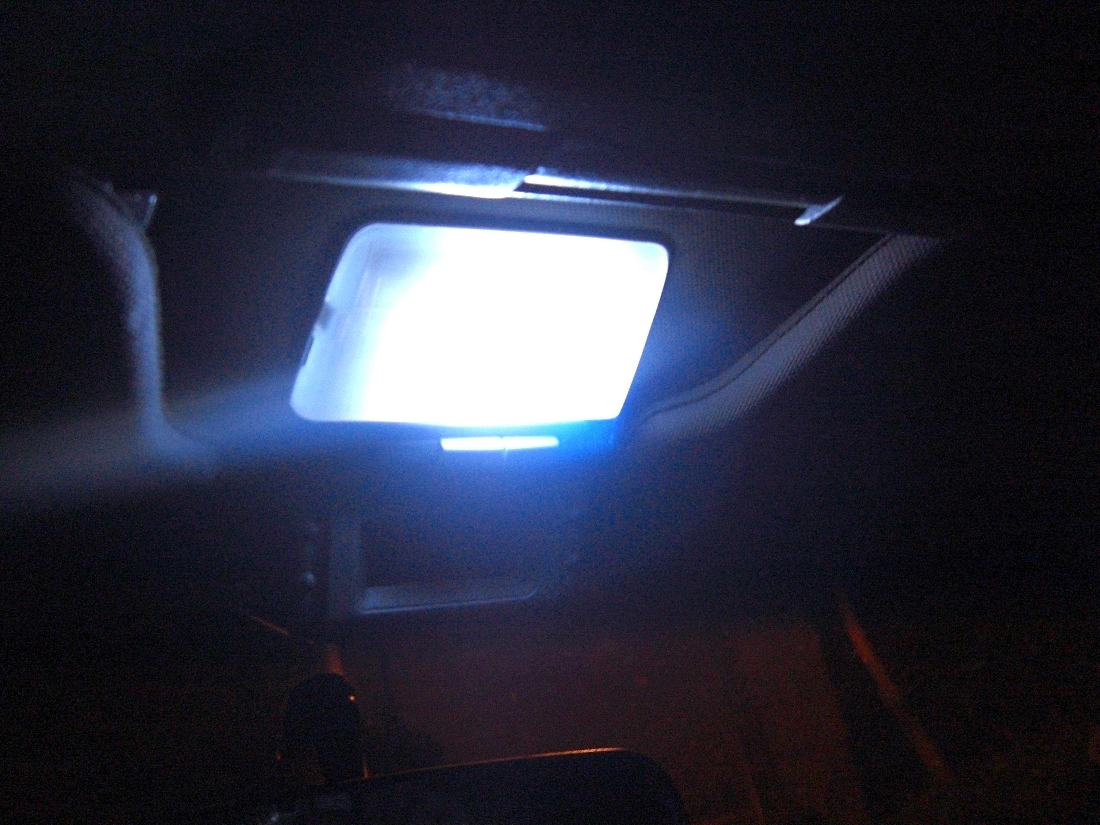

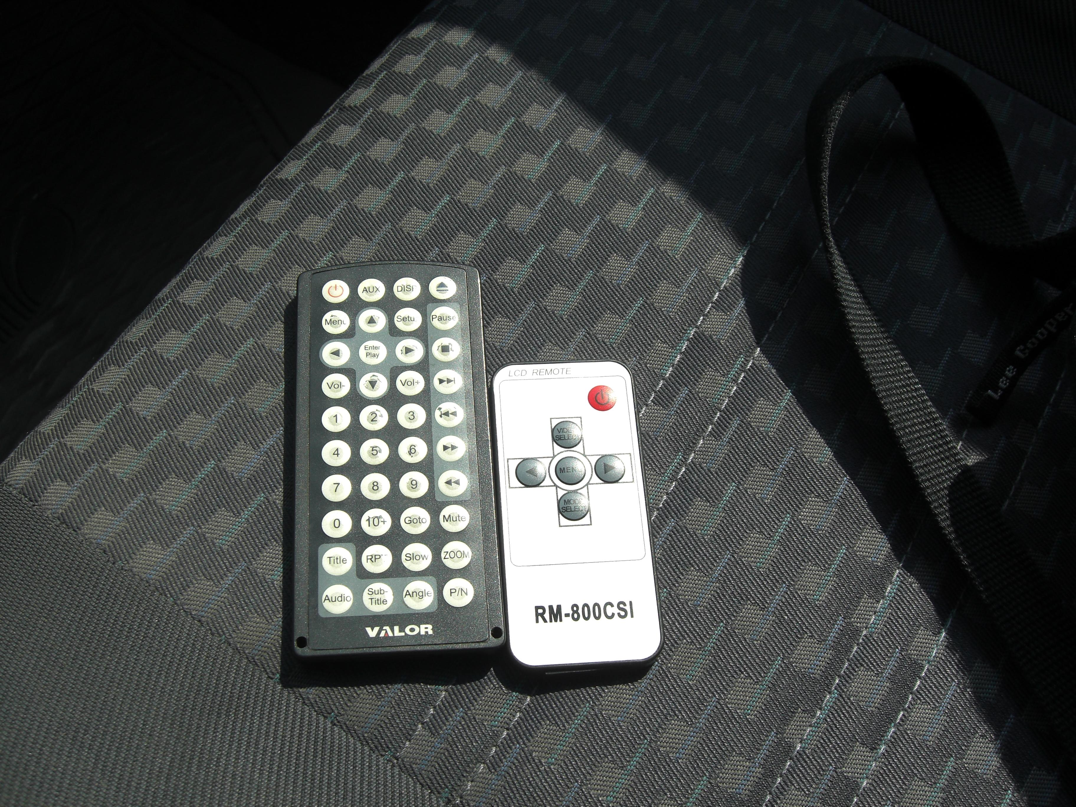

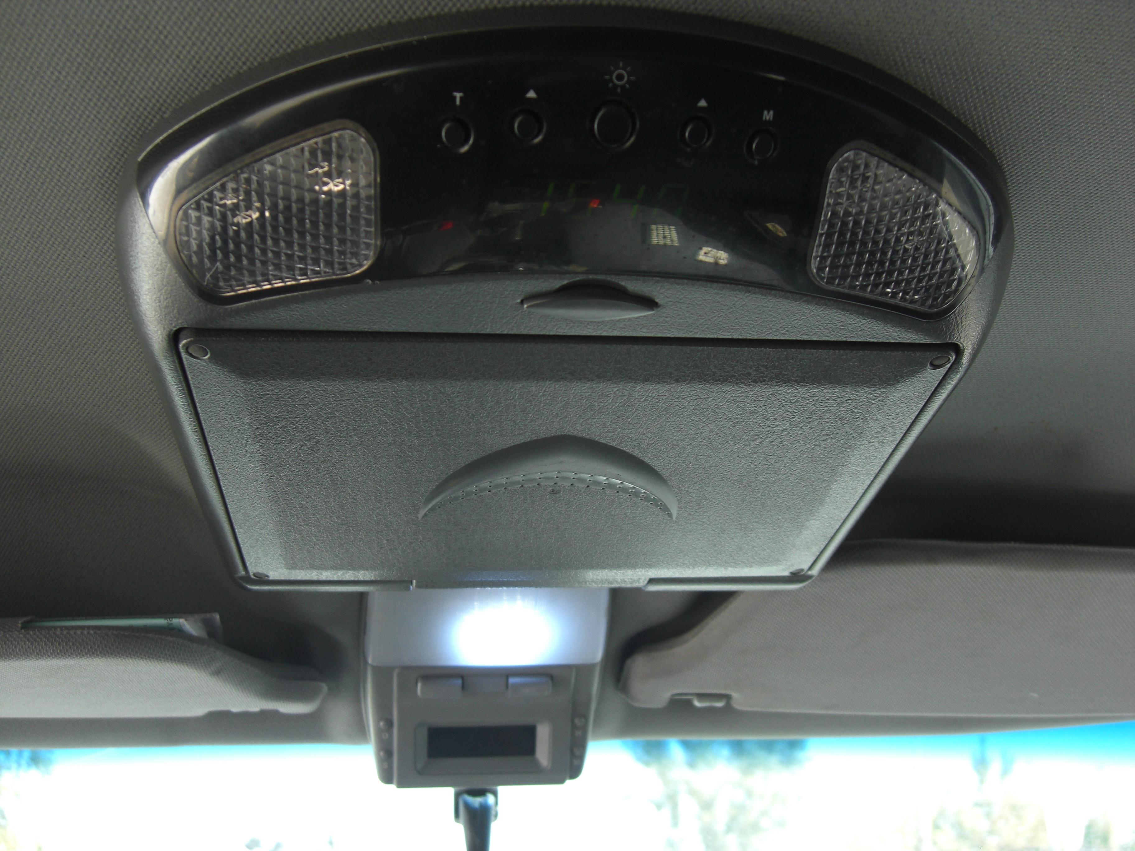

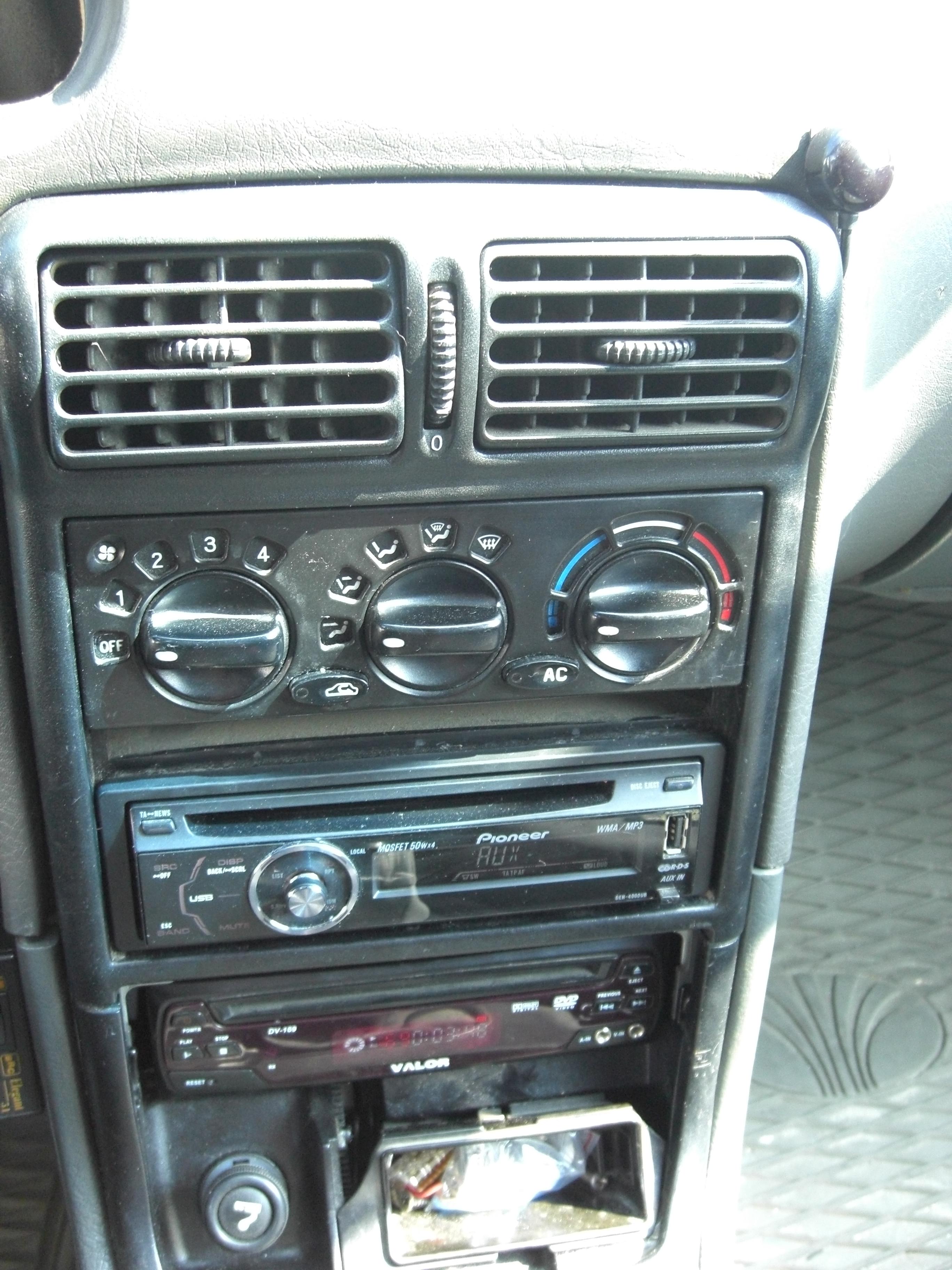

ing3r Posted May 11, 2010 Author Share Posted May 11, 2010 (edited) Mersi raven84...Ieri am montat si DVD + display-ul de pe plafon... E prea tare DVD ala! Cand am luat Pioneer-ul , am zis ca ce frumos amplifica...Cu DVD pe aux, fidelitatea e muuuult mai buna, se aude mult mai tare si mai clar! Cate o telecomanda pt DVD si display.Deocamdata e bine ... Nu va uitati la bordul scos , e in constructie...Pana are Banzay timp de el . Noaptea arata mult mai frumos... Si m-am pricopsit si cu 2 placute a cate 12 leduri de la 3M, una am pus-o la plafoniera , cealalta in portbagaj, ca era mai mult bezna acolo de la becul ala chior . Urmeaza... Edited May 11, 2010 by ing3r Link to comment
TBird Posted May 12, 2010 Share Posted May 12, 2010 Foarte frumos Ing3r, imi place. In special DVD-ul, de unde l-ai achizitionat ? In rest numai de bine, te ocupi de masina ( bagi bani). Link to comment
ing3r Posted May 12, 2010 Author Share Posted May 12, 2010 Mersi TBird. DVD-ul il am de la un prieten, a fost pe BMW-ul lui. Le-am luat pe amandoua la un pret f mic, altfel nu cred ca ma aruncam sa le cumpar. Tinand cont ca pe net sunt aproape 13 mil amandoua... Link to comment
