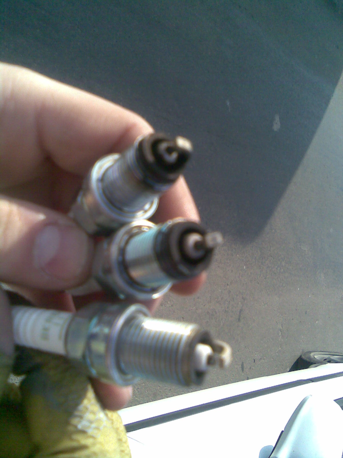

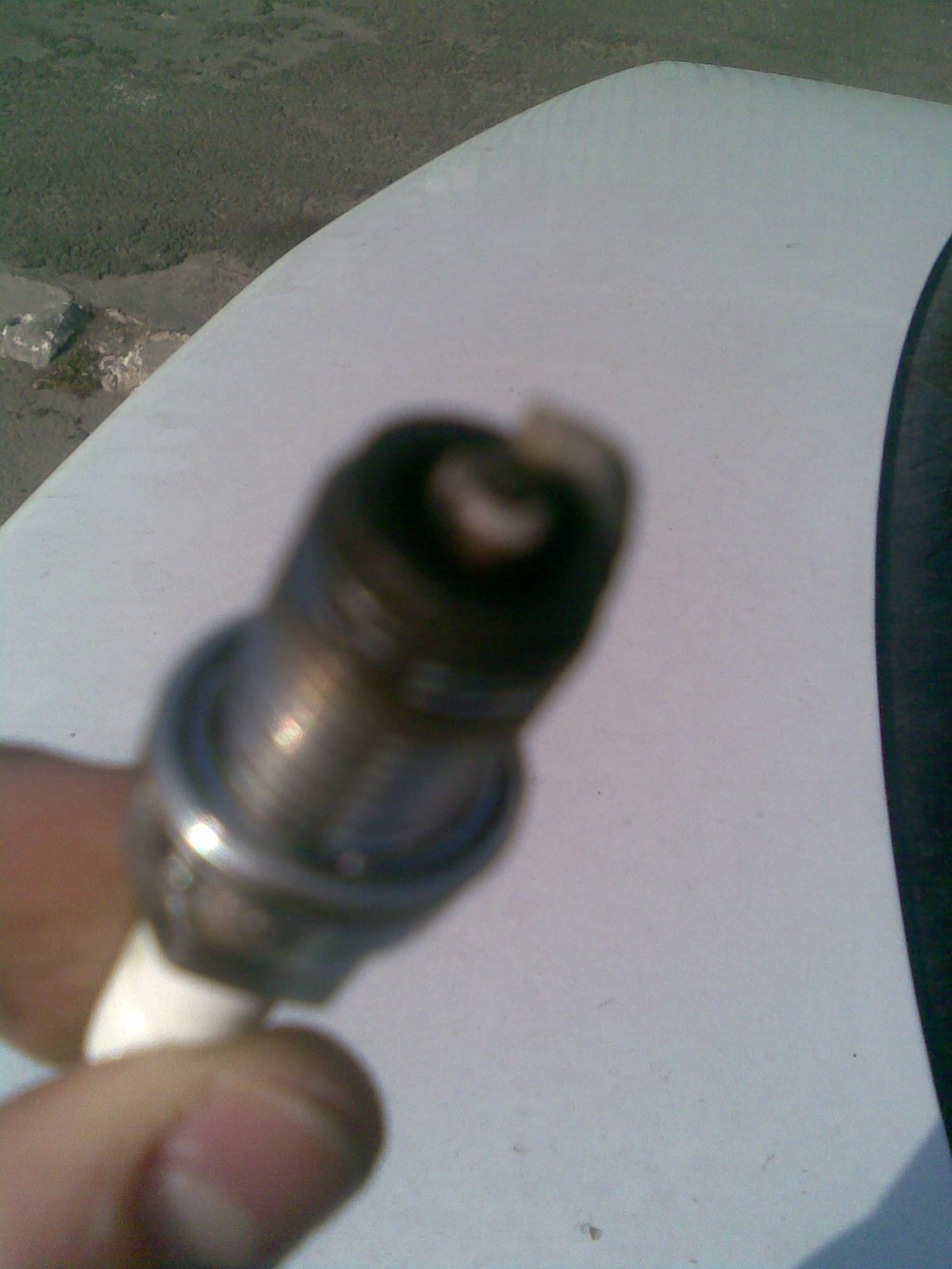

Englishman Posted April 15, 2009 Share Posted April 15, 2009 P.S.: A 3-a poza arata bujiile mele(afumate) vs una din bujiile lui Banzay (curata)... De ce? Mergi subturat, de aia. Link to comment

ing3r Posted April 16, 2009 Author Share Posted April 16, 2009 (edited) Ai perfecta dreptate...din nou! Si mie mi se pare ca motorul de 1.5 e mult prea mic pt gabaritul masinii, toti spun asta...dar asta e. Ai vazut pozele cu bujiile? Cum ti se par? Sunt intr-adevar innegrite de la mersul subturat, daca acela exista in stilul meu de mers? Eu zic ca e putin probabil si imi indrept atentia mai mult spre pierderi de ulei sau alte nebunii pe la capacul culbutori sau garnitura chiulasa...Sau chiar fisele puteau fi... Oricum aflu peste 4 ore la service ) Edited April 16, 2009 by ing3r Link to comment
tolin Posted April 16, 2009 Share Posted April 16, 2009 Din pacate, din pozele acelea nu prea ai ce vedea. Depunerile pe bujii apar din cauza temperaturii mici, sub o anumita limita, din camera de ardere, temperatura la care nu are loc autocuratarea. Excursiile scurte si rare, specifice zonei folclorice in care ne invartim, determina aparitia depunerilor, iar subturarea exclude curatirea lor. Mai repede acceleratia la temperaturi scazute provoaca amestec bogat si depunerea de carbon. Link to comment
Dj_Dark Posted April 21, 2009 Share Posted April 21, 2009 Din ce vad eu in poze sunt ngk si intr-adevar arata bine, dar nu ideal. Ideal ar fi o culoare rosiatica. Mai nou si ale mele sunt mai rau ca ale tale si la mine e o problema de avans la aprindere. Vezi cum e avansul reglat si mai da ture si prin afara la ture inalte. Daca mergi preponderent in oras pe distante scurte si motorul nu ajunge la temperatura de regim, ar fi una din cauze. Link to comment

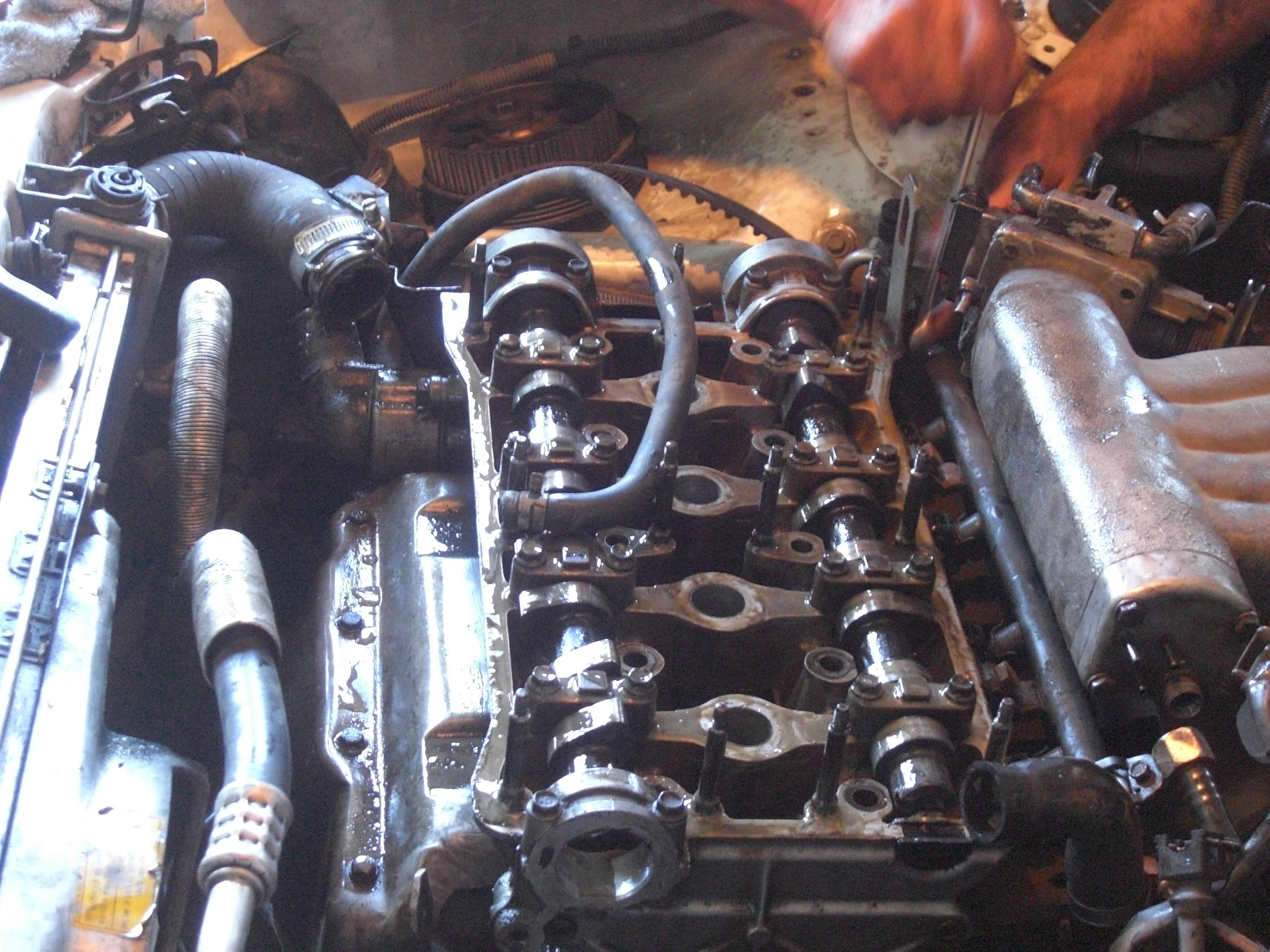

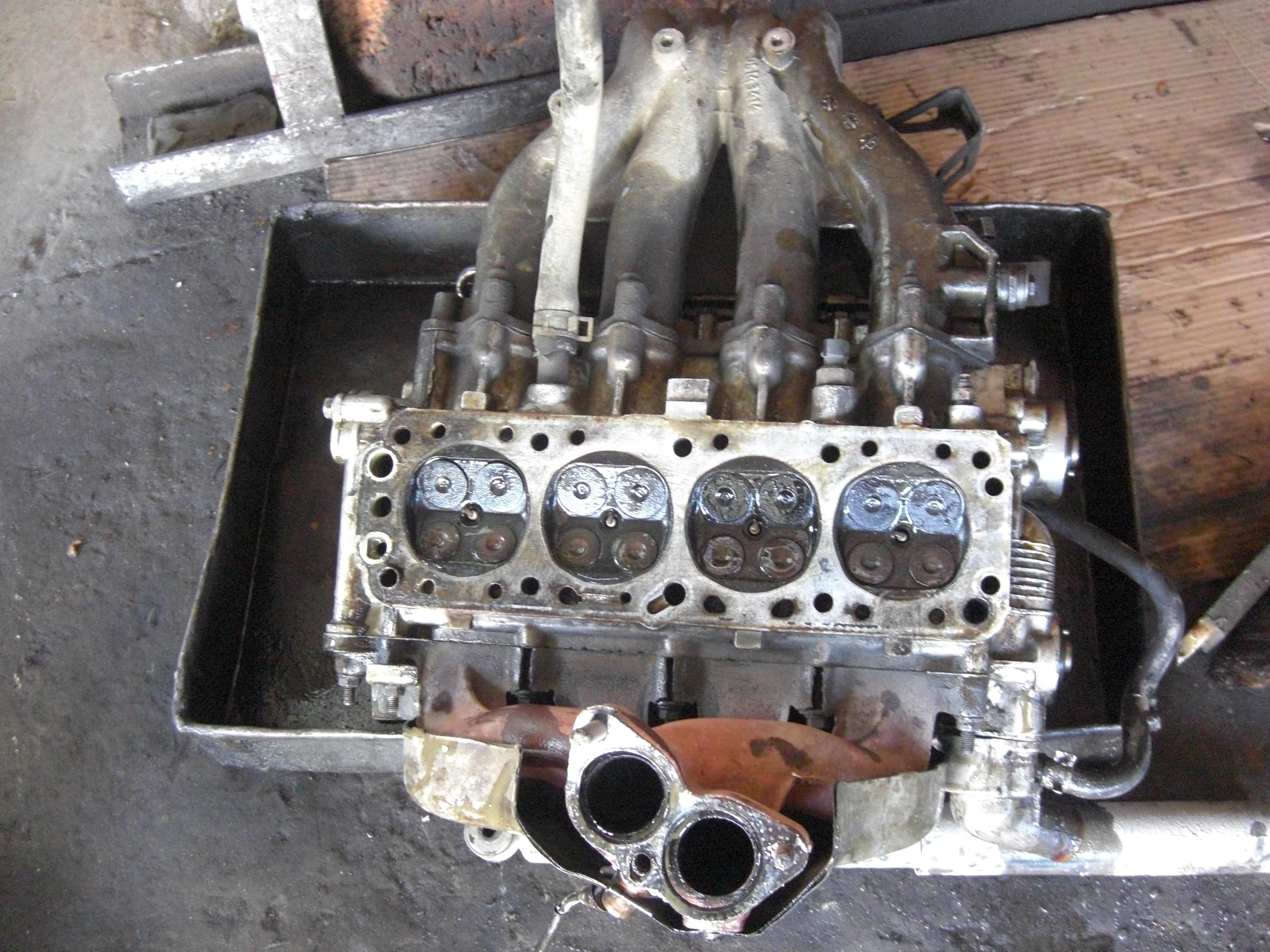

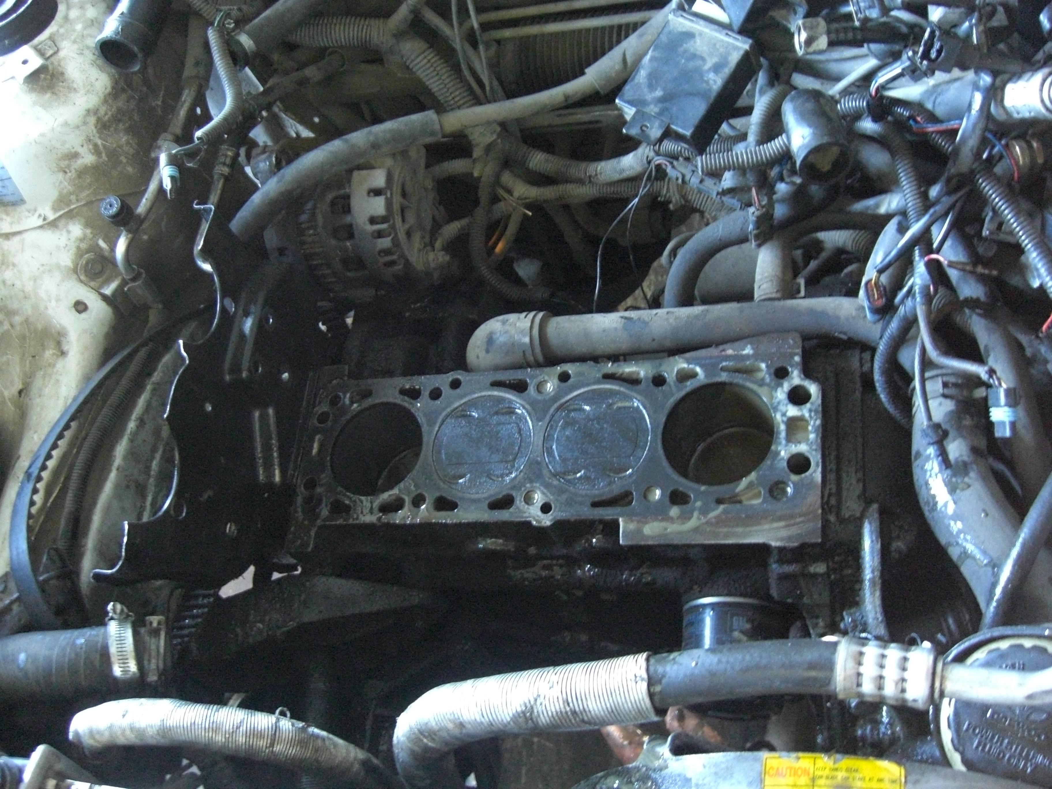

ing3r Posted May 4, 2009 Author Share Posted May 4, 2009 (edited) Intre timp mi s-a mai intamplat o nenorocire: Acum 2 seri am constatat ca s-a scurs tot lichidul de racire din vas si acul de la temp. era aproape pe rosu...Rezultat: a intrat apa in ulei si in capul pistonului. Am scos joja si a tasnit apa, iar la ulei erau mari semne de spuma. Azi dimineata a venit mecanicul si m-a tractat pana la service unde a concluzionat, dupa ce a demontat chiulasa: chiulasa ovalizata si garnitura de chiulasa arsa. Drept urmare, se vor inlocui urmatoarele piese (unele trebuiau oricum inlocuite): -garnitura chiulasa -garnitura capac culbutori -garnitura galerie evacuare -garnitura galerie admisie -garnitura baie ulei -garnitura delcou (o-ring) -pompa apa -furtune pe la servodirectie pe unde curge lichid De asemenea, se va face rectificarea chiulasei (planeitatea0 + schimbul de ulei + antigel. Revin...eventual si cu preturi pt manopera. P.S.: Vreau sa ii multumesc lui Dj_Dark pt amabilitatea de a-mi acorda niste sfaturi si de a-si pierde timpul cu explicatii...Mersi! Poze: Edited May 4, 2009 by ing3r Link to comment
Dj_Dark Posted May 5, 2009 Share Posted May 5, 2009 (edited) Cu placere!. Daca tot ai ajuns acolo zi-i sa-ti verifice si supapa unisens de la servofrana. Inseamna ca eu am fost norocos ca am schimbat singur garnitura fara nici o planare la chiulasa si am 40.000 km cu ea fara probleme > Edited May 5, 2009 by Dj_Dark Link to comment
