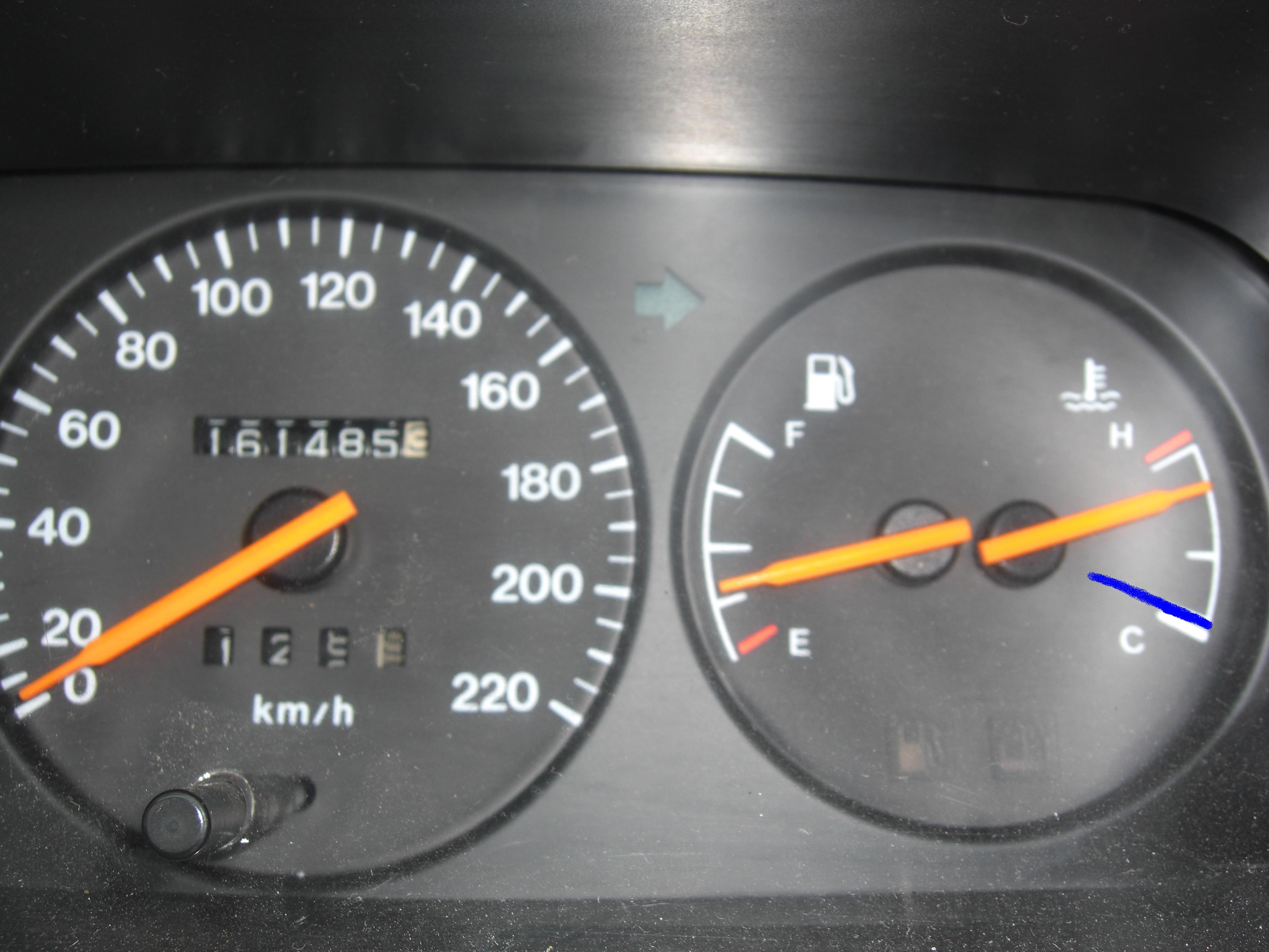

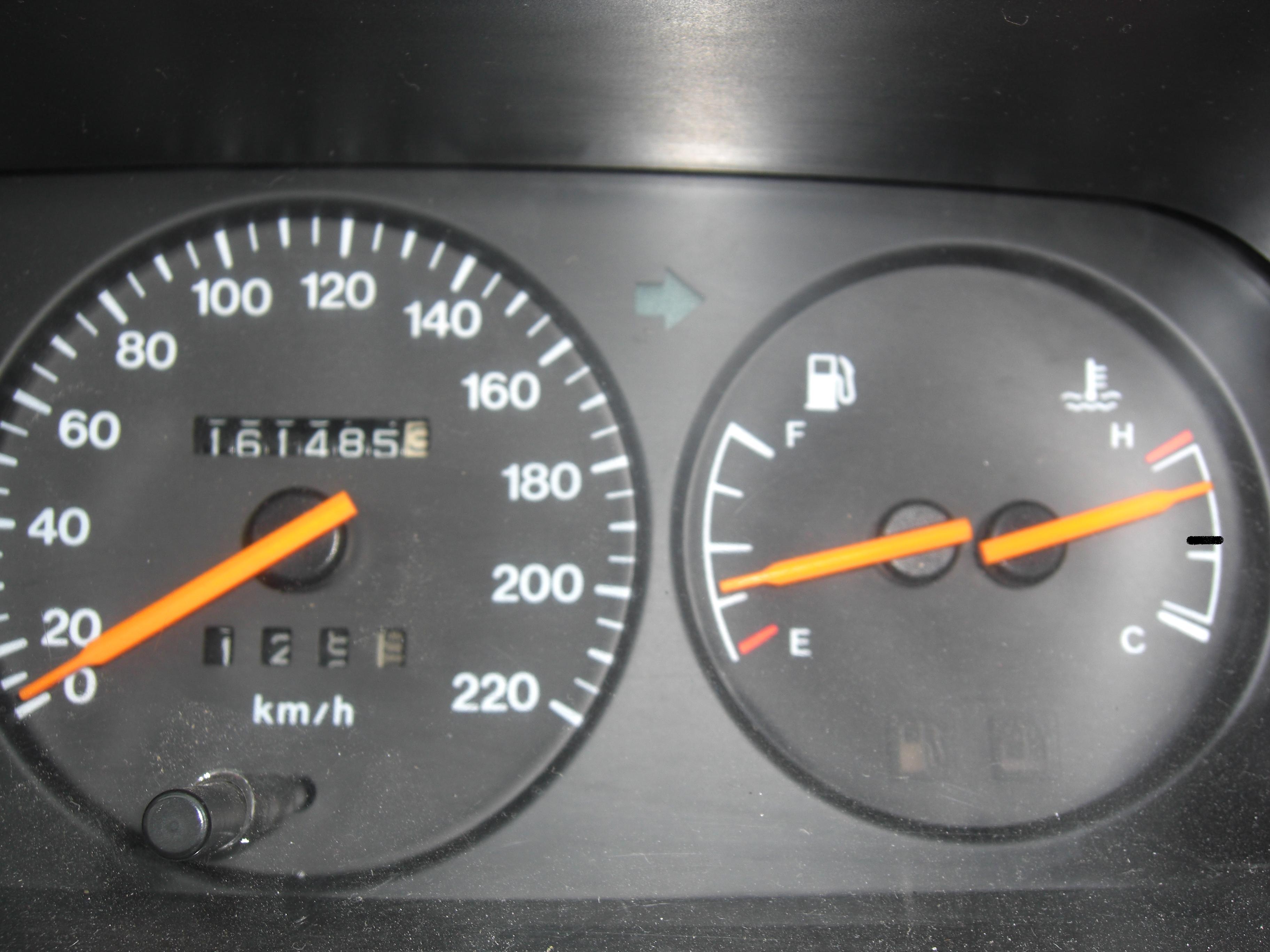

banzay Posted May 13, 2009 Share Posted May 13, 2009 Este posibil sa fie si acul 'destabilizat'. Era dereglat si l-am reglat noi. L-am dat peste cap pana unde nu mai mergea si dupa l-am pus in dreptul liniei de jos sau un pic sub nu mai tin minte exact, ne zice Nicu cand vine. Acum intrebare: care este mijlocul? Un pic deasupra primei liniute, cum este linia neagra din poza lui Nicu? Link to comment
ing3r Posted May 13, 2009 Author Share Posted May 13, 2009 Din spusele altora cam pe acolo e. Dar tot din spusele acelora...cica ar trebui sa porneasca ventilatorul cand ajunge acul acolo. La mine nu se intampla asta, porneste mult prea sus. Lasa ca in cateva zile o pun pe tester, vedem atunci! Link to comment

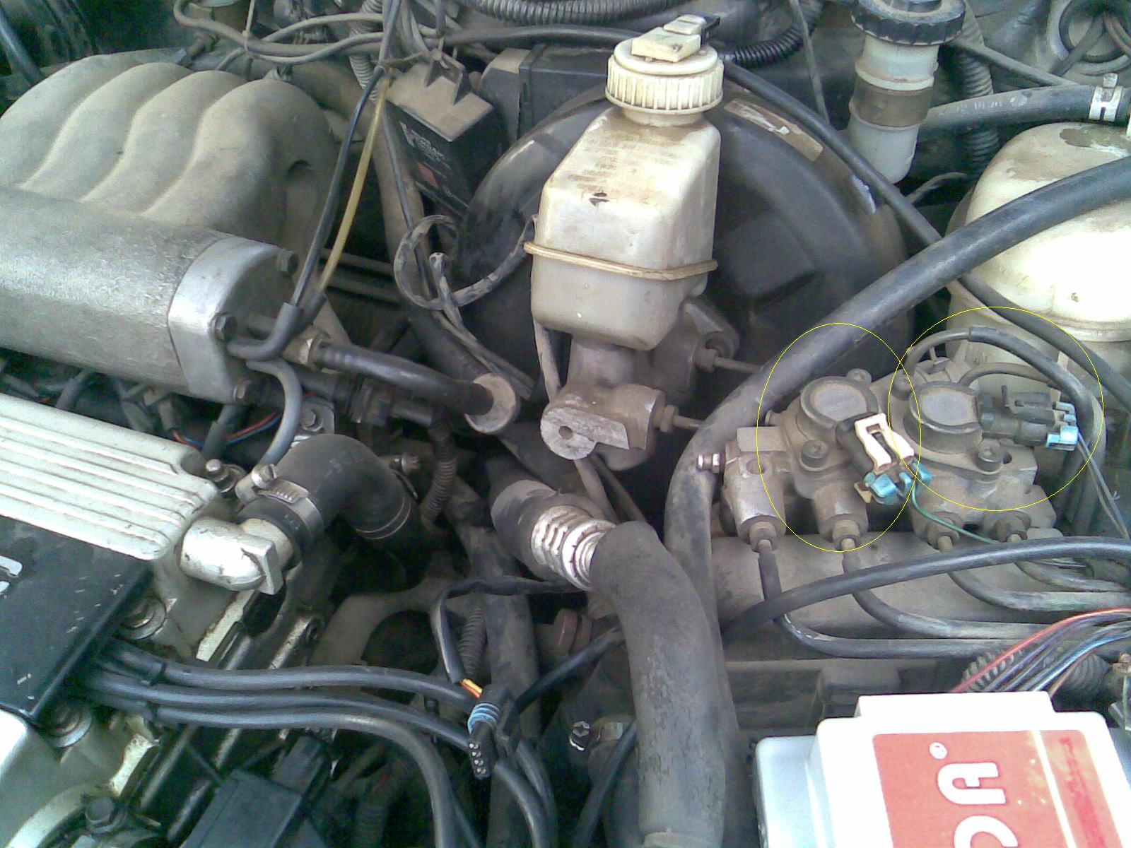

ing3r Posted May 16, 2009 Author Share Posted May 16, 2009 (edited) Mersi. Am fost azi la service autorizat Daewoo si am pus masina pe tester Scan 100. Am verificat ABS si da o eroare la un motoras de la ABS (cum ca nu ar functiona sau ceva de genul...) , caz in care trebuie inlocuit tot ansamblul ABS sau , dupa unele sugestii, se poate repara. Oare ? Atasez si poza 9e mai veche, dar e buna) referitor la ce a zis mecanicul... De asemenea, ventilatorul porneste la 95 grade, cam tarziu dupa parerea celui de la service...si dupa a mea. Din cate am inteles, ar trebui sa deschida undeva pe la 87 grade (corectati-ma daca gresesc) , insa mecanicul mi-a spus ca nu ar fi ceva foarte grav, doar deschide un pic mai tarziu decat ar trebui. Eu nu sunt impacat cu ideea asta, fapt pt care am cumparat azi un termostat nou (scrie 87 grade celsius pe el ) si luni as vrea sa il montez, pt linistea mea. Mi-a mai spus cineva ca ar putea fi de la termocupla . Aici nu stiu, nu ma bag. Sper doar sa fie termostatul de vina, desi are doar vreo 4 luni. Edited May 16, 2009 by ing3r Link to comment
