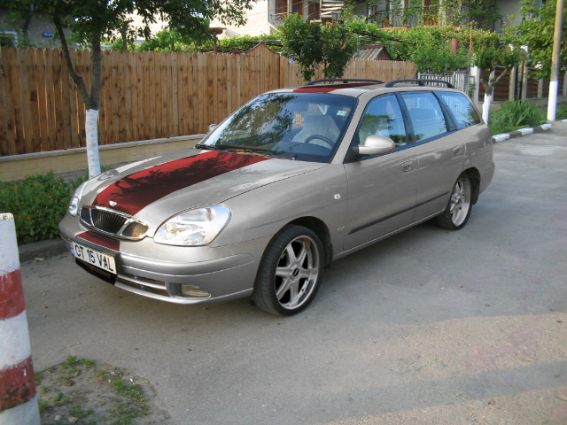

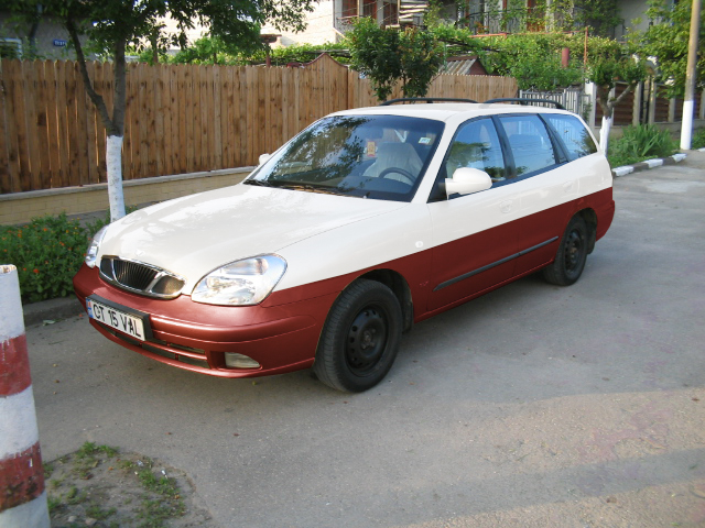

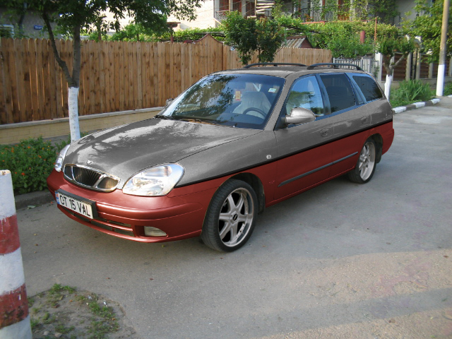

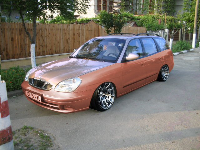

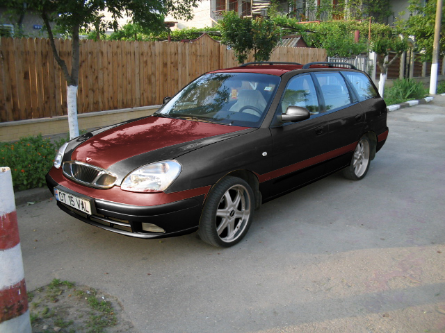

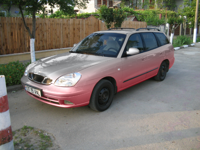

Totusi este ditamai animalu` de masina...pur si simplu nu o vad ca pe o masina tunata.. totusi am niste VT cu masina mea si imediat cum imi dau seama cum se ridica poze aici le pun
Mai mult decat atat nu cred ca se poate face pe masina mea..
post-8020-1181202096_thumb.jpgpost-8020-1181202086_thumb.jpgpost-8020-1181202115_thumb.jpg
post-8020-1181202122_thumb.jpgpost-8020-1181202128_thumb.jpgpost-8020-1181202136_thumb.jpg
Data viitoare, da click pe Gestioneaza fisiere atasate si incarca-le in text cate 2 sau 3 pe rand, ca sa incapa pe o pagina normala. :)
Edited by Mircea
