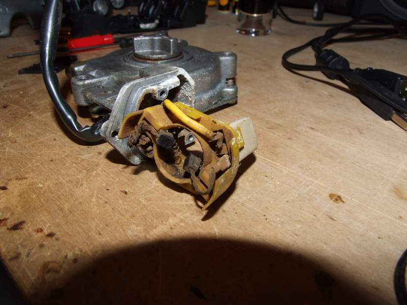

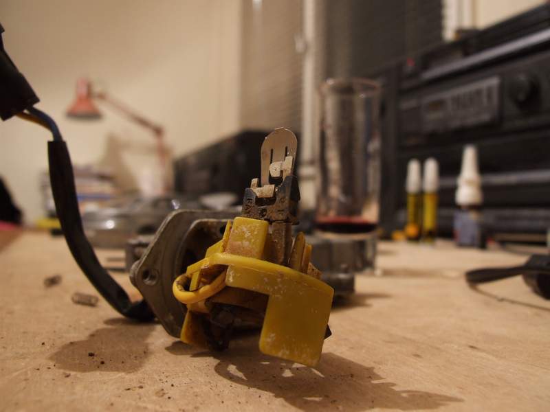

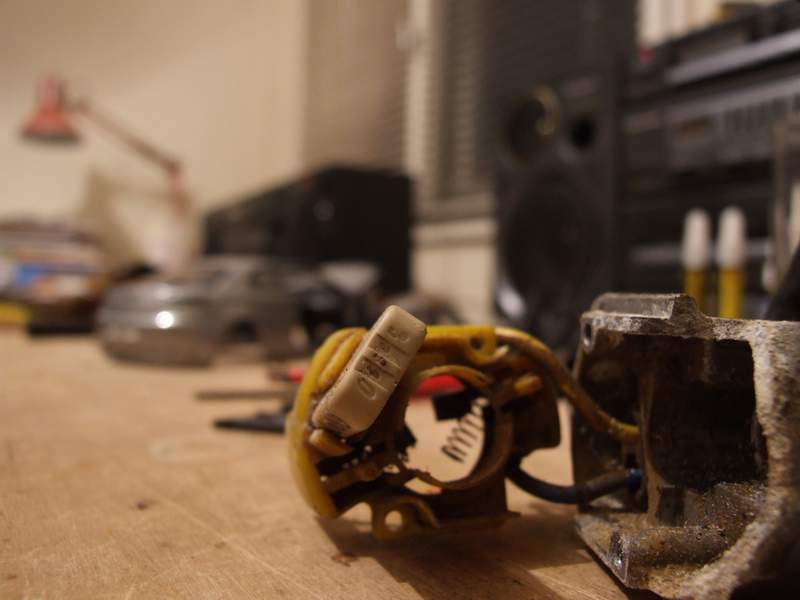

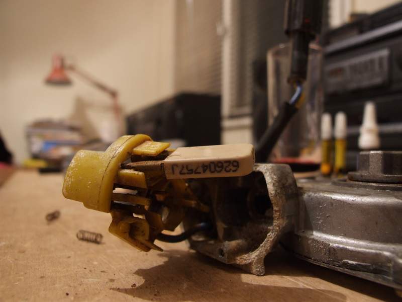

madkat Posted September 8, 2008 Share Posted September 8, 2008 deci... am ajuns acasa, am facut un dus si am luat la disecat motorasul si cum a zis cris - are un soi de termocontact - normal inchis, montat in interiorul motorasului (unde se incinge daca e cazul) inseriata intre periuta si unul din fire acu ca am vzaut cu ochii mei, cred... dar sa dea naiba daca am "simtit-o" in functionare Link to comment

madkat Posted September 8, 2008 Share Posted September 8, 2008 (edited) pai cam are... pentru ca garniturile nu au "tinut" - se vede in pozele de detaliu cu acel termocuplaj cum arata interiorul motorului si nu a fost prost gandit, doar de la vibratii etc. apa/condensul s-a facut loc si l-a afectat offtopic: si pana la urma nu fiti suparati pe mine ca am pornit discutia... doar voiam sa zic ca nu exista o protectie la suprasarcina sau capat de cursa la aceste motorase sau circuitul acestora (cum de exemplu exista - cu releu cu tot - la antena) Edited September 8, 2008 by madkat Link to comment
