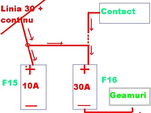

Englishman Posted January 9, 2011 Share Posted January 9, 2011 Ar fi o treaba daca s-ar putea regla turatia motorului, la cat sunt de puturoase. Inca o chestie : ma intereseaza sa leg butoanele pe direct, cumva, sa nu mai fie nevoie de actionarea contactului de fiecare data cand stau pe loc si fumez o tigara. Cum se face chestia asta? Link to comment
Viktor Posted January 9, 2011 Share Posted January 9, 2011 (edited) Cred ca-i suficient alimentarea de pe contact si s-o muti pe o siguranta ce nu-i trecuta prin contact. Pe CD Plaer am facut la fel.Eventual dai plus direct prin intermediul unei sigurante de aceiasi putere, inscisa-n manual. Edited January 9, 2011 by Viktor Link to comment

cris06 Posted January 9, 2011 Share Posted January 9, 2011 @englishman: alimentarea geamurilor electrice pe direct se face, cel mai sigur (cum am facut-o si eu) prin deconectarea alimentarii sigurantei F16 din tablou si alimentarea ei separata din bara de + direct de la alte sigurante (F15, 17, 18) unde vine un fir de sectiune mare (4 mmp, cred). Metoda implica demontarea tabloului (impingerea lui in spate si lasat in jos la pedalier) si e ceva de migala dar e sigura. Si-ti recomand sa faci treaba cat mai corect pt. ca prin circuitul geamurilor circula curenti mari (peste 10 A). @johnny: releul de comanda al motorului geamului e "folclor". Mai studiaza. 3 Link to comment
Viktor Posted January 9, 2011 Share Posted January 9, 2011 Cris, cum depistez linia 30, spre ex? Link to comment
cris06 Posted January 9, 2011 Share Posted January 9, 2011 Te credeam mai indemanatec la mestereala! Un bec, un voltmetru de cc... Link to comment

Viktor Posted January 10, 2011 Share Posted January 10, 2011 Rog specialistii sa analizeze si sa ia masuri referitor la comutarea alimentarii geamurilor electrice de pe contact pe direct. Sigurantele au cazut din schema. Link to comment

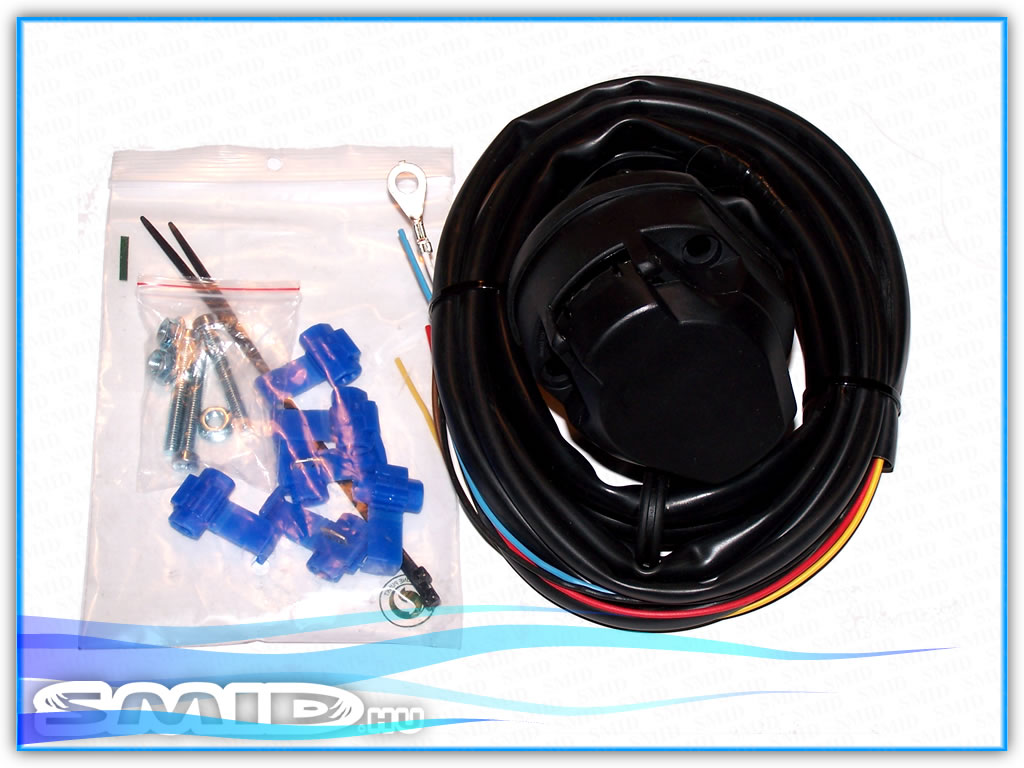

Viktor Posted January 10, 2011 Share Posted January 10, 2011 Am si eu din alea pe-acasa dar nu stiu cum se numesc. Eu am gasit niste chestii tare interesante, le-am folosit la instalatia electrica pentru cirlig de remorcare, sau cum ii zice. Se pune clema respectiva pe fire si stringi cu patentul. Link to comment

Viktor Posted January 10, 2011 Share Posted January 10, 2011 Din pacate nu am gasit separat acele cleme despre care vorbeam mai sus. In poza sint alea albastre, se deschid, se pun cablurile la interior fara a fi dat jos izolatia cablului si se preseaza cu patent. Rapid si curat, le recomand. Link to comment

Johnny_L Posted January 12, 2011 Share Posted January 12, 2011 Da am folosit, contactul e bun si duce multi amperi prin el, dar nu stiu ce sa zic de rigiditatea in timp (nu am intalnit cazuri in care sa nu mai faca contact, pur si simplu e o intrebare care mi-o pun eu avand in vedere sistemul (oare se largesc clemele in timp?)). Si cred ca sunt si cam scumpe. Iar tuburile contractibile la jumate se micsoreaza (chiar cand le comenazi iti da 2 dimensiuni, una este dimensiunea initiala si cealalta este dimensiunea dupa miscorare). Link to comment

Viktor Posted January 12, 2011 Share Posted January 12, 2011 (edited) Nu vreau sa spun ca ce-i scump e si bun, in schimb pot spune ca face toti banii. Dat fiind ca sint prevazute cu sistem de siguranta, tip "patent", greu de crezut ca-si vor da drumu.Dupa presare, trebue tras siguranta pe ea. Edited January 12, 2011 by Viktor Link to comment
