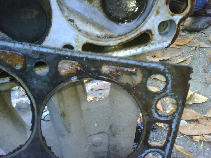

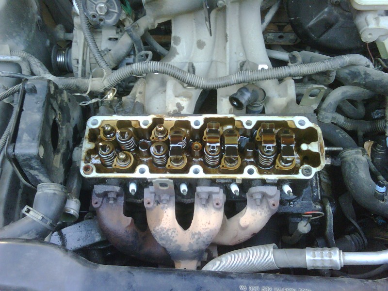

madkat Posted October 24, 2010 Author Share Posted October 24, 2010 Mda. Desfacut motorul. Dupa cum ma asteptam, garnitura arsa la cilindrul dinspre delcou. Saracu cilindru este "spalat". Chiulasa arata f bine, supapele moderat ancrasate, garnitura de la saxofon muci. Dupa jumatea saptamanii viitoare ma apuc cu Dj-ul sa o repunem la loc. Pana atunci am uns cilindrii cu ulei. Link to comment

madkat Posted October 25, 2010 Author Share Posted October 25, 2010 Da, la evacuare am garnitura - si o sa o si montez. Mi-a fost mai simplu la demontare sa desfac cele doua suruburi de la evacuare decat cele 8 de la saxofon. Oricum - daca nu imi ziceai de suruburile alea doua trageam ca bezmeticul de chiulasa. Maine probabil ca o sa o inchidem (am vb cu Dj-ul deja) - mai am de luat o-ringul de la delcou, si niscai silicon rosu, apa si antigel. Niste poze "pentru cunoscatori" - se vede cat de "curat" este cilindrul in care a razbit apa Link to comment
KumKum Posted October 25, 2010 Share Posted October 25, 2010 Intr-un fel mai bine ca a fost acum si nu la iarna cand ar fi fost "x" grade afara... Ai...un mic acvariu acolo... Link to comment
madkat Posted October 25, 2010 Author Share Posted October 25, 2010 (edited) Da, se putea sa ma lase in miezul iernii... dar si asta vara cand era cald si frumos Sa stii ca era acvariu - literalmente era apa in cilindru cand am desfacut. Edited October 25, 2010 by madkat Link to comment
tolin Posted October 25, 2010 Share Posted October 25, 2010 Daca dadea pe afara, poate, spala si pe exterior motorul. Link to comment
madkat Posted October 25, 2010 Author Share Posted October 25, 2010 Ar fi fost fain. La halul de jeg "care este". Link to comment
madkat Posted October 26, 2010 Author Share Posted October 26, 2010 She's aliiiiive Dupa o surubareala de pe la 11 pana dup-amiaza impeuna cu @Dj-Dark, facut lucrurile aprox ca in manual (nu ne-au ramas decat vreo 5 suruburi - 3 care stim de unde sunt, doua nu) - masina a pornit la sfert de cheie. Ne asteptam sa porneasca in 2-3 cilindri, sa dea fum, sa se innece, sa puta... A dat doar putin fum si abur pana s-au curatit cilindrii, a tacanit un tachet hidraulic, pana a urcat uleiul in el, in rest merge perfect. Este satisfactia de a face ceva cu mana ta - si a face (sper) bine @DjDark - raman dator - vorbim joi la intalnire De maine iarasi incep sa merg cu ea, si in weekend sper sa ajung la tzara sa ii fac si etrierii. Link to comment
