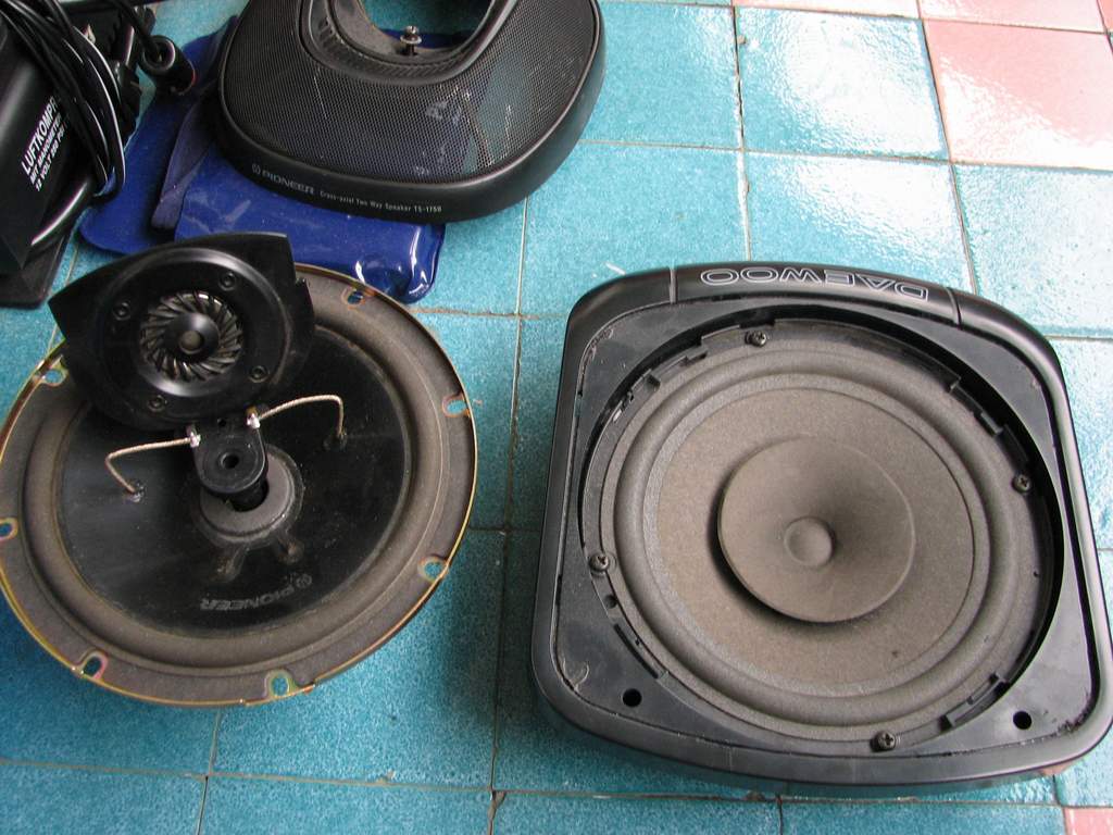

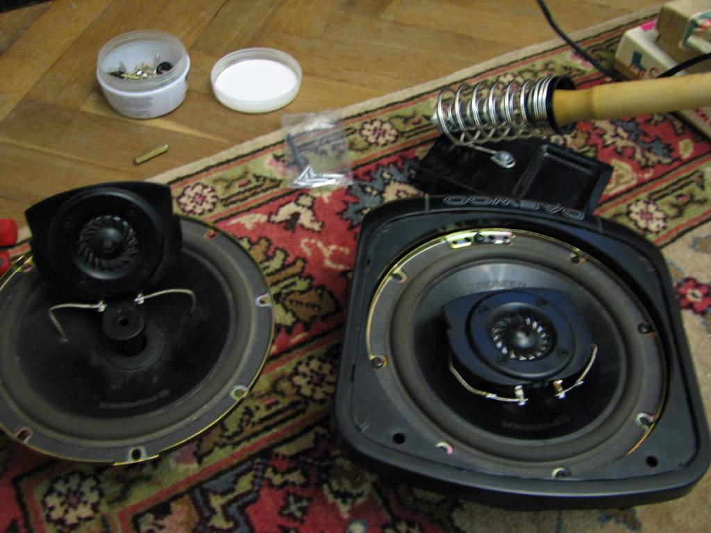

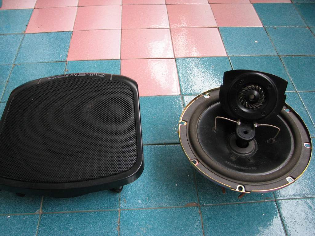

argon Posted December 12, 2010 Share Posted December 12, 2010 (edited) Am luat anul trecut un set si merg ca in prima zi, aceasi rezistrenta, si la fel de flexibile, deci sunt OK. PS desi s-ar putea intelege, alea sunt bune in continuare, nu-mi mai trebuie un set sa le inlocuiesc pe acelea de anul trecut. Edited December 12, 2010 by argon Link to comment
