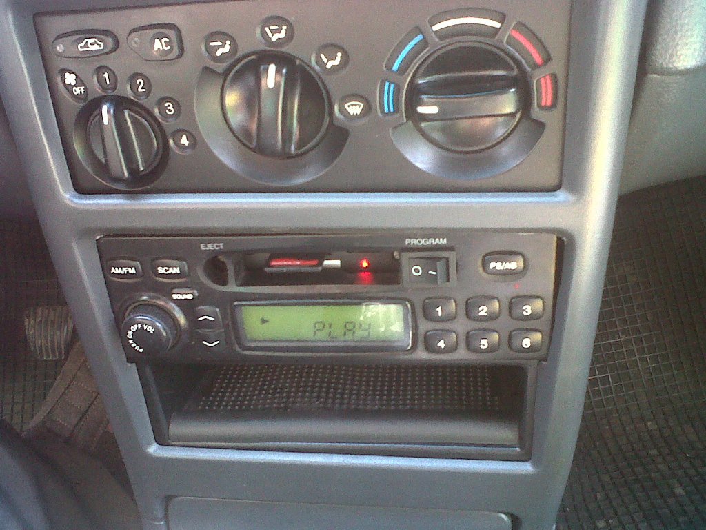

madkat Posted May 29, 2011 Author Share Posted May 29, 2011 Mare lucru nu s-a mai intamplat de cand am postat ultima oara. Masina aduna km aproape numai prin oras, motorul e in regula, mai iese la iveala niste rugina de peste iarna, a inceput sa se exfolieze plafonul cate putin... etc etc - chestii normale la o masina de atatia ani. In plan este o revizie a mecanismului de stergatoare parbriz (datorita jocului axului celui din dreapta) si "revizia" de 100k - pe care vreau sa o fac pana in 98k - datorita conditiilor prin care a mers masina de la ultimul schimb de ulei. Si cel mai important - upgrade-ul in urma caruia a castigat 5cp Cass de Nubira 2 OEM, transformat in mp3 player cu redare de pe SD si USB. Practic inlocuita mecanica cu un player sd/usb cu iesire de linie, cu telecomanda. Pastrat look-ul cvasi-oem, insa sunetul e mai bun (4x22 vs 2x25) si renuntare la modulatorul FM. Exista poze si din timpul operatiunii, asta e singura cu aparatul montat. Link to comment
raresvintea Posted June 1, 2011 Share Posted June 1, 2011 Ieftin al naibii de intretinut cielo... 1250 lei... Iar ideea cu cass-ul e foarte tare Pacat ca nu ai pastrat butoanele de eject ca sa isi pastreze un aspect cat mai original. Dar modificarea in sine e foarte misto, altceva nu iti mai trebuie! Link to comment
madkat Posted June 1, 2011 Author Share Posted June 1, 2011 Am toate butoanele - cel de eject o sa il pun la locul lui, dar la cele de ff/rew nu am avut ce-i face. Se putea rezolva comutarea cass/radio cu un push-button si afara sa ramana butoanele originale, dar nu am gasit nici unul prin cutiile de piese, si sa mai stau o saptamana cu cassul scos nu voiam. Link to comment
