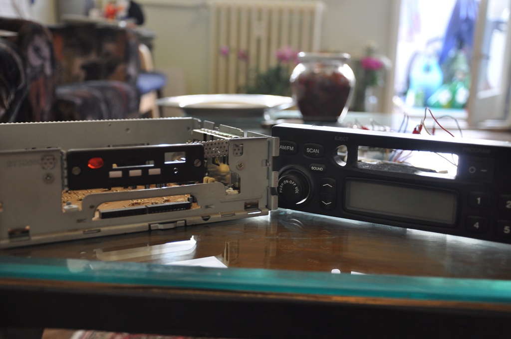

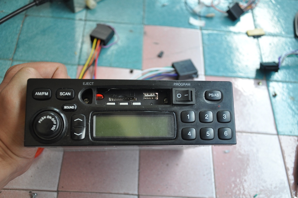

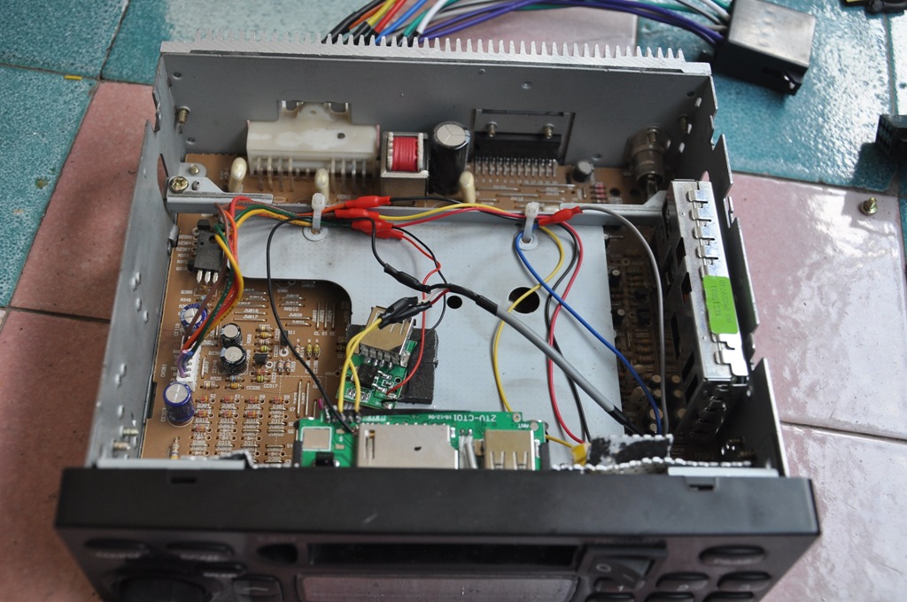

madkat Posted June 1, 2011 Author Share Posted June 1, 2011 (edited) Pozele din timpul operatiunii. Se vede mp3-ul folosit - este cel mai mic cu usb si sd pe care l-am gasit, si totusi si cu telecomanda. Se alimenteaza cu 5Vcc - am folosit o sursa dintr-un modulator FM, dar se poate face usor cu un LM. 12V pentru stabilizator am luat chiar de la alimentarea fostului motoras de cass. Semnalul intra in casetofon direct pe placa dupa preamplificatorul de cap, pe care l-am separat complet din circuit. comutatorul 0/1 schimba de pe radio pe mp3. Nu am folosit cassul stock de cielo pentru ca are placa de circuite dublu imprimata - si ceva mai greu de umblat pe ea, si putere mai mica de iesire. Edited June 1, 2011 by madkat Link to comment

Dj_Dark Posted June 2, 2011 Share Posted June 2, 2011 Misto, dar nu inteleg o chestie. Cum ai putere mai mare de iesire, nu ai folosit finalul existent pe cass? Link to comment
madkat Posted June 2, 2011 Author Share Posted June 2, 2011 Pai asta nu e cassul stock de cielo. E cass de nubira 2. Cassul de cielo are un 2x25W finalul - (parca 8210), impartite in 4 canale prin potentiometrul de fader. Cassul de nubira2 are final de 4x22w. Are toate controalele bas/tre/bal/fad printr-un integrat, nimic mecanic. Si deci 4 canale separate de aprox 22W bucata. Deci fata de cel stock asta are putere aproape dubla. Link to comment
Dj_Dark Posted June 2, 2011 Share Posted June 2, 2011 Am inteles acum, am crezut ca era de 2X cassul initial si l-ai adus tu la 4X Link to comment
