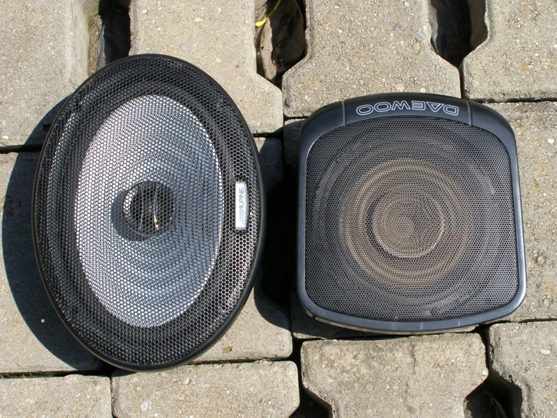

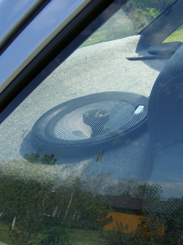

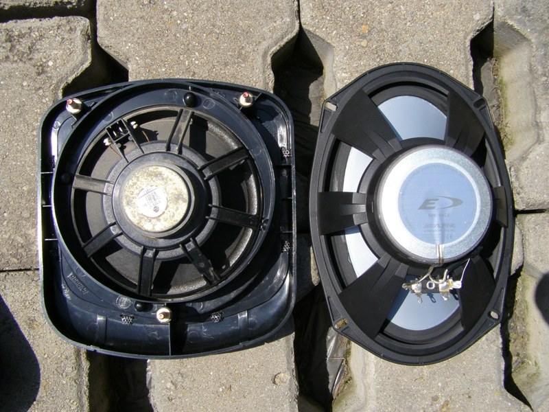

madkat Posted May 11, 2009 update: am apucat sa montez difuzoarele ovale Alpine (de le aveam la publicitate) Fizic - s-au potrivit foarte bine - tabla nu a trebuit taiata, doar indoita oleaca, iar mocheta f putin decupata - si evident date gauri si pus kiplinguri pentru suruburi cu sunetul - e ok, mare diferenta fata de ce aveam (difuri de 16,5 de Fiat in mastile originale) - insa se simte lipsa functiei Loudness la mp3 player... insa am inalte si pe spate acum, nu doar pe fata, si bass cat de cat decent atasez cateva poze - difurile vechi vs cele noi, poze cu alpine-urile montate, si una cu ambele masini din semnatura alaturi (din pacate nu curate) ... Share this post Link to post

Costi VLN Posted May 14, 2009 Am avut ocazia sa aud aceste noi boxe montate,Alpine si intr-adevar se aud super bine.Felicitari.Norocul tau ca nu le-ai vandut.Multa bafta ,oricum mai vb si ne mai revedem la intalniri Share this post Link to post

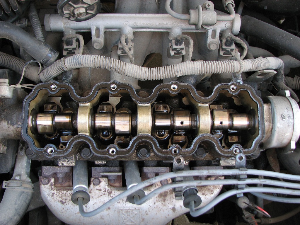

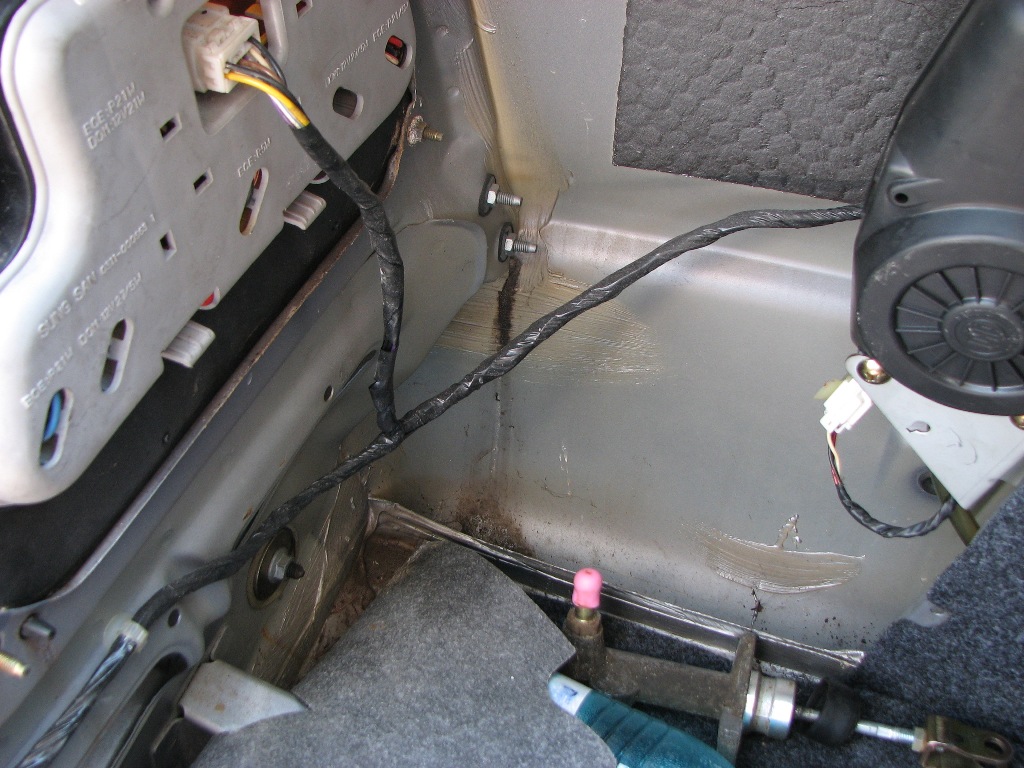

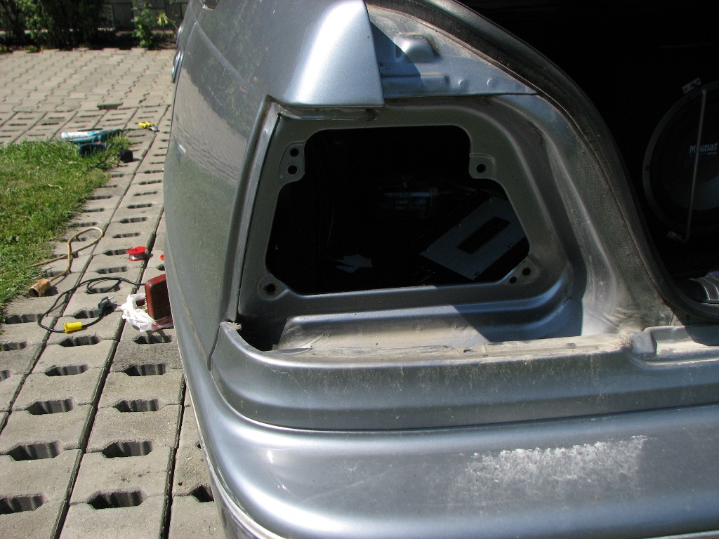

madkat Posted July 28, 2009 Weekendul ce tocmai a trecut am avut vreme de surubareala oleaca - Am demontat si izolat cu silicon stopurile - pe la cel din stanga intra apa la ploile mai sanatoase - se vede in una din poze surubul din partea de jos al stopului - pe unde curgea apa (este oxidat). E drept se vede urma de apa si la unul din suruburile ce prinde "fagurele" din spatele barei spate, dar acolo nu am umblat - ar trebui schimbata garnitura acolo. - Am schimbat in sfarsit garnitura de la capacul peste culbutori (fusese schimbata acum 6 ani) - am ales sa pastrez clemele de prindere a firelor de la injectoare si a fiselor de bujii - chiar daca e clar ca trebuiau eliminate pentru o strangere mai uniforma a suruburilor capacului... dar nu am avut nici o idee unde sa agat acele fire... Cu ocazia asta am aruncat un ochi la axul cu came - se vede si in poza cum arata - Cablat pentru statie si subwoofer, alimentare directa, remote, semnal, totul bine si frumos pana m-am izbit de problema ca nu pot scoate din casetofon (tankul original) semnal bun pentru statie (dupa final cu adaptor hi-low se aud pocnete in boxe datorita circuitului de "mute" la posturi, inainte de final semnalul este prea slab etc.) - deci daca vreodata o sa imi schimb (iarasi) head-unitul cu unul cu line-out-uri, se poate monta statie plug-n-play... Si la sfarsit o curatare a interiorului cu carpet cleaner Share this post Link to post
Costi VLN Posted July 28, 2009 Arata ok axa cu came.Sper ca ai folosit garnitura de pluta la capacul axei.Cele de cauciuc sant proaste rau,am schimbat 3 in 6 luni,pana nu am pus de pluta nu am scapat de prelingeri.Aceeasi problema am avut si eu cu stopul dreapta,intra apa.Aceeasi metoda am folosit si eu in urma cu 1 luna si momentan totul e ok.Multa bafta. Share this post Link to post
