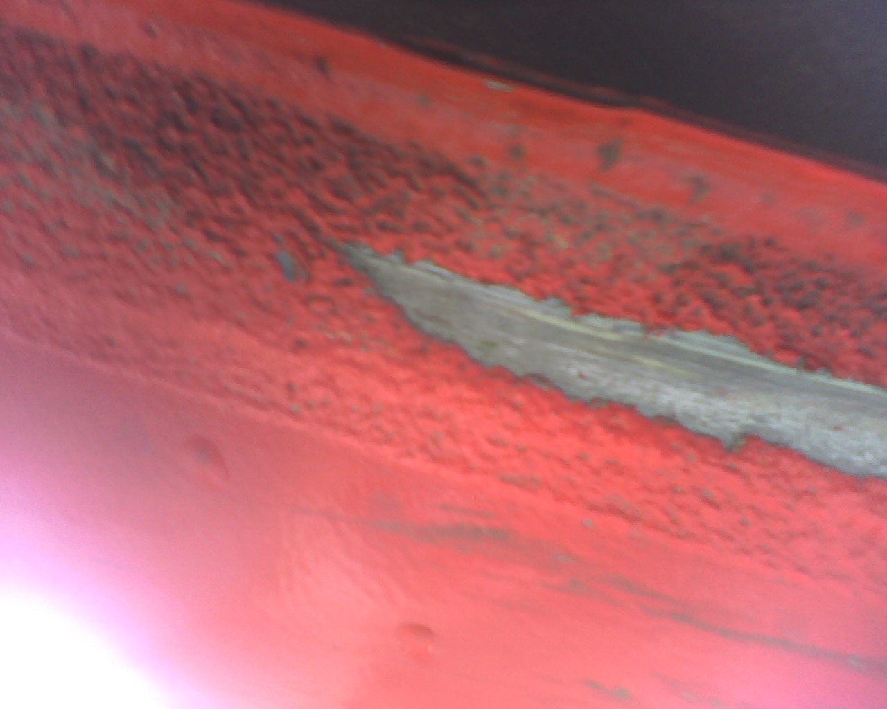

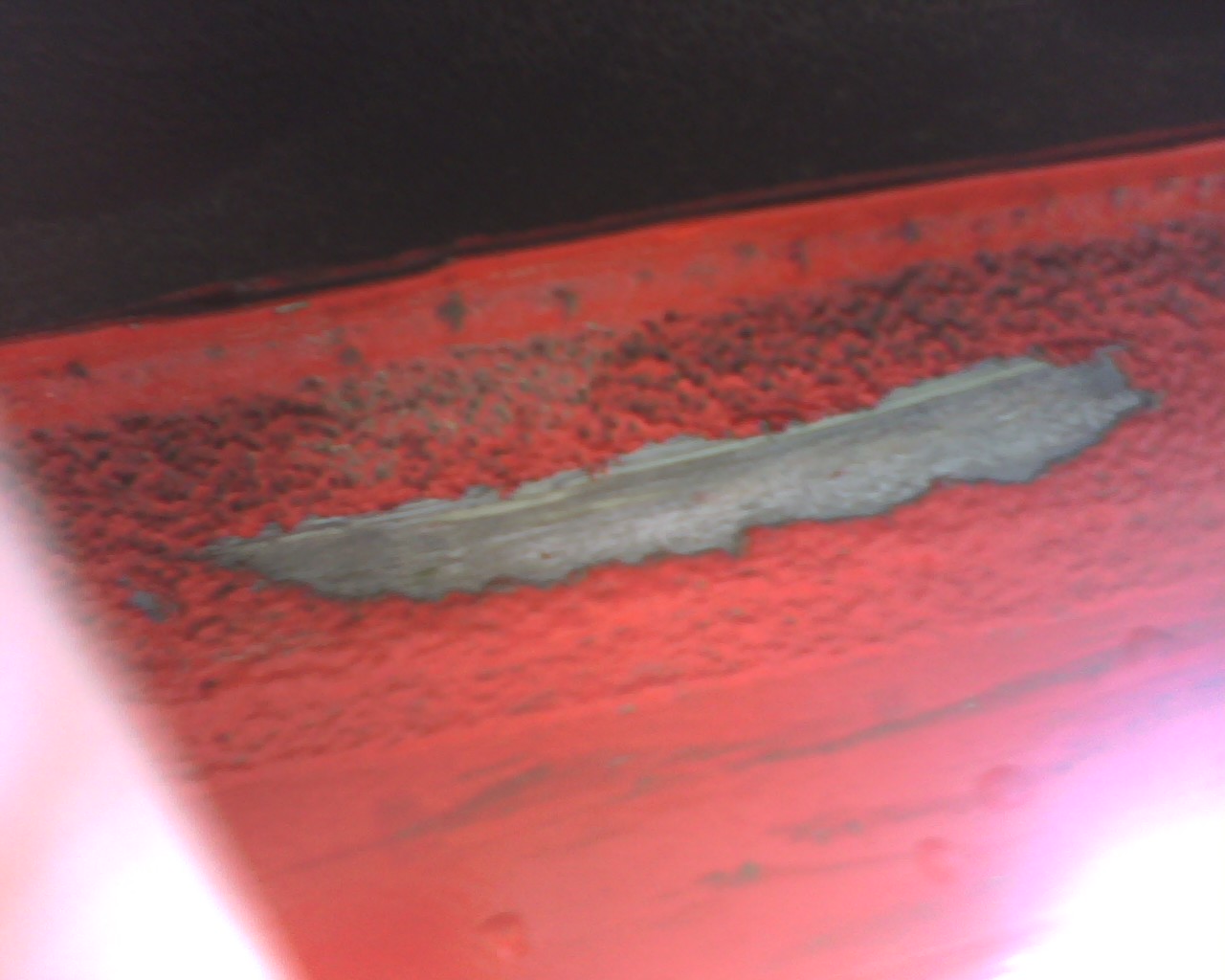

zizou Posted June 2, 2008 Share Posted June 2, 2008 (edited) Salut. Am si eu o mica mare zgarietura(pe unde vine cricu , la prag dedesubt) dupa cum se vede in picture si ma intreb cat m-ar costa sa o repar la service masina fiind luata de o luna ma gandesc ca daca o repar eu pierd garantia .Problema e ca oricum ar fi..trebuie sa o repar ca sa nu dea rugina. Edited June 2, 2008 by zizou Link to comment
puchi Posted June 2, 2008 Share Posted June 2, 2008 Eu unul nu cred ca vei pierde garantia (daca vei face reparatia singur ).Curata cu un degresant si dai un grund frate ,si mai ales ca nu se vede dai si o vopsea (tu nu ai metalizata ,parca ).Dai cu incredere ca nu o sa observe nimeni.Daca ai dubii ca nu vei face lucru de calitate duo frate in service (chiar si chevrolet ).Mai mult de 100-150 ron nu te costa .Succes. Link to comment
