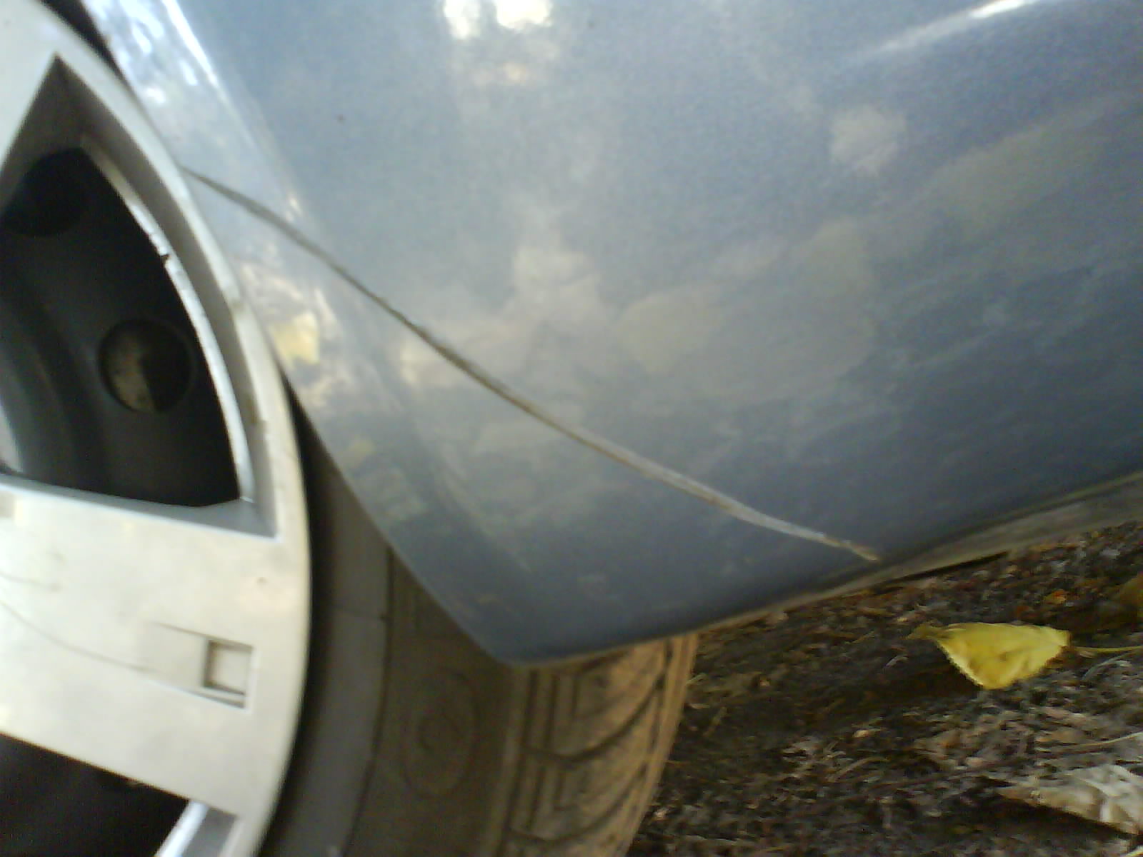

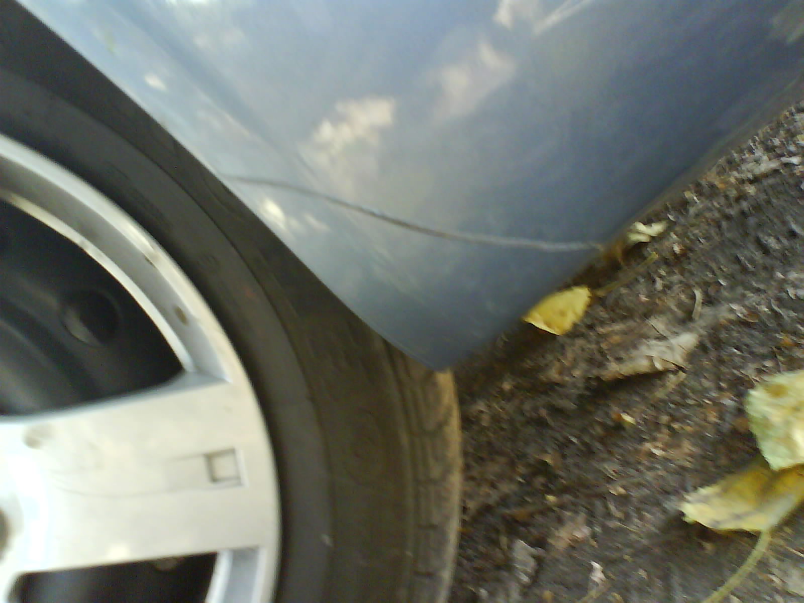

criss_blue Posted September 14, 2008 Share Posted September 14, 2008 Am reusit performanta de a zgaria bara fata. O zgarietura cam adanca. Oare se poate repara home made? Pareri. Link to comment
Abram Burel Posted September 14, 2008 Share Posted September 14, 2008 Nu se poate. Las-o in pace, e de... plastic Dupa vreo saptamana ai si uitat de ea. Vrei nu vrei, o sa mai stangi si altele. Link to comment
criss_blue Posted September 14, 2008 Share Posted September 14, 2008 Multumesc pentru raspuns. Asa ma gandeam si eu mai ales ca e jos si nu prea se observa. Link to comment
Yaz Posted November 10, 2008 Share Posted November 10, 2008 Eu am avut multe zgarieturi pe masina pentru ca faceam drumuri lungi si la drumurile noastre...dupa o polisare completa a masinii nu mi-a mai ramas decat o zgarietura urata pe portbagaj , eram oricum sigur ca nu iese pentru ca era adanca. Link to comment

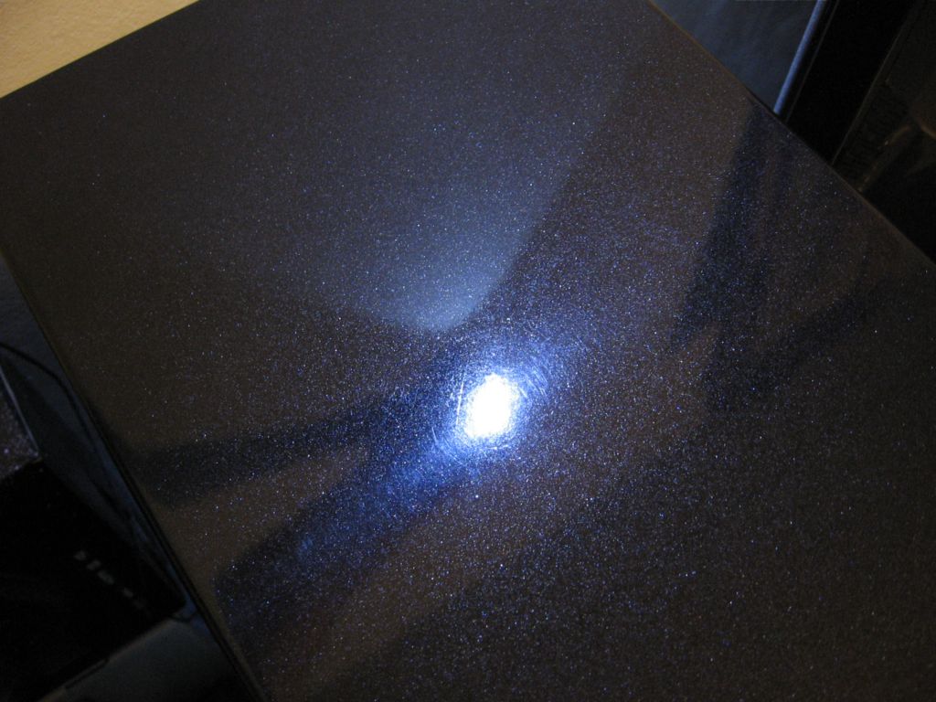

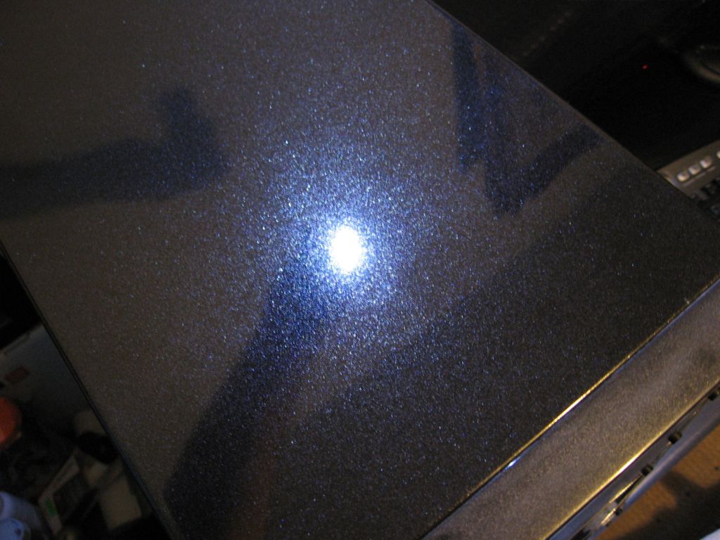

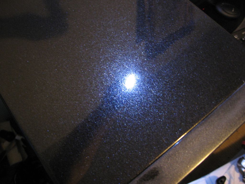

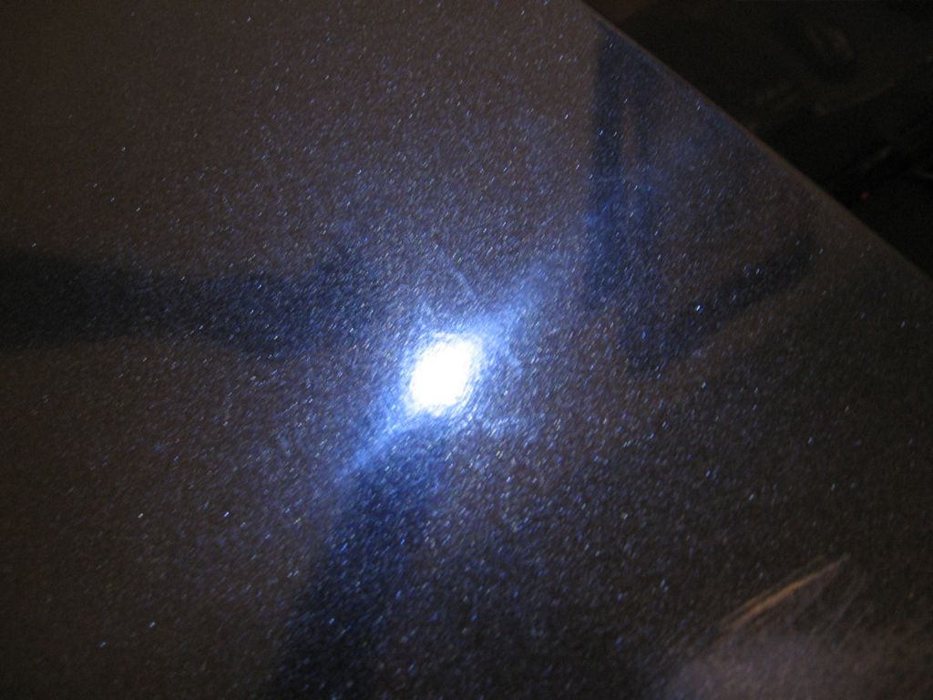

ratusca Posted October 9, 2012 Share Posted October 9, 2012 Eu am o masina orbitala cu disc de 230mm (aceea cu doua manere) pe care am folosit-o la masina cea mica (aveo). Masina nu a fost polish-ata niciodata in 5 ani. Am folosit pasta de la SONAX asta si pentru luciu asta . Rezultatul este peste asteptari, pasta fiind foarte putin abraziva. Am scapat de holograme si zgarieturi usoare dar a trebuit sa frec ceva... Drept urmare pana la urma am luat o masina de lustruit Einhell BT-PO 1100/1 E si taler de 125mm, iar pe langa ea inca o masina orbitala CMI cu taler de 125mm. Pentru aplicat pasta am luat de la OBI cativa bureti autoadezivi si blanita sintetica (tot autoadeziva) pentru talerele mentionate. Am mai luat o pasta cu grad mai mare de abrazivitate si inca una pentru finisare tot de la SONAX. Am folosit aceste ultime achizitii, pentru un test pe carcasa calculatorului meu, care a fost vopsita negru metalizat cu strat de lac deasupra (vopsea si lac auto, marca SINTO la spray). Aveam undeva o scama in lac si am inlaturat-o cu smirghel de granulatie 2000 iar vopseaua arata ca in poze. In continuare, de la smirghel, au ramas cateva urme. Nu stiu pe cine sa dau vina, pasta care inca nu este destul de abraziva, lac prost/prea moale... buretii folositi pentru aplicare... Ma gandeam sa incerc acesti bureti si pasta asta. Aveti ceva sfaturi/idei? Link to comment

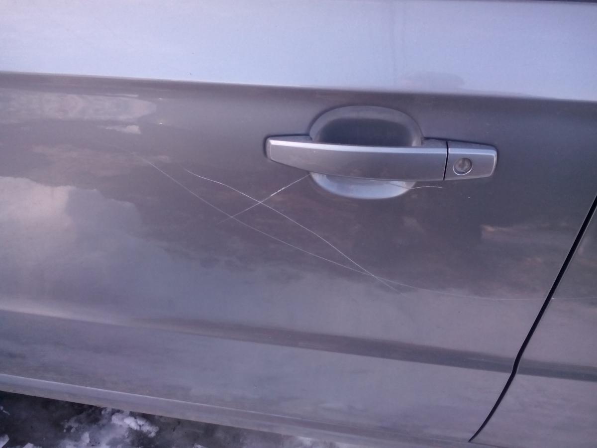

starsteel Posted March 23, 2015 Share Posted March 23, 2015 (edited) Si-a lasat un roman un autograf pe masina mea, e un x si alta linie pe toata lungimea usilor laterale stanga....e din ianuarie autograful sper ca intre timp i s-a uscat si mana nu doar capul si mi-am luat 2 solutii un scratch remover Ultra Cut si un stilou retus gri Sintopeinture. Ma gandesc ca nu a o sa obtin rezultate spectaculoase cu Ultra Cut care e o solutie pt. zgarieturi superficiale si incerc eventual ulterior sa acopar albul cu stiloul retusabil. Singura nedumerire combinatia dintre aceste 2 cam care ar fi solutie si stilou gri sau stilou gri si solutie....sa nu se bata cap in cap, una sa zicem ca e vopsea si cealalata mai mult pe partea de lac. https://www.youtube.com/watch?v=OBPAAbt-tSY - solutia - stiloul Edited March 23, 2015 by starsteel Link to comment
