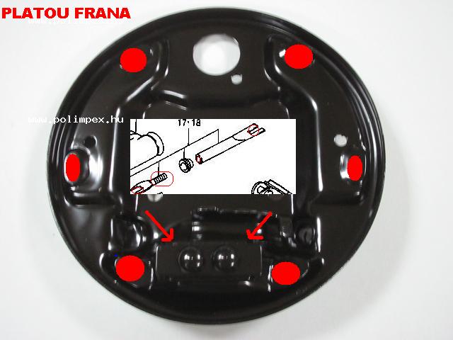

Viktor Posted December 18, 2010 Share Posted December 18, 2010 Dupa atita munca ... voi fi scurt si la subiect. Pe platou se gasesc punctele de ungere care sint in contact direct cu sabotii si mecanismul auto-regulator. Desigur, se curata bine tot platoul dar punctele respective necesita un grad sporit de atentie. Se curata, se slefuesc daca este cazul ( daca prezinta uzura ce ar putea ingreuna cursa sabotilor) si se ung fin cu vaselina rezistenta la temparaturi inalte daca se poate. Personal obijnuesc sa ung atit pirghia frinei de mina (prinsa de sabot) cit si cablul, uns dupa care sterg cu o cirpa incit sa ramina doar unsuros. Link to comment
BZN Posted December 18, 2010 Share Posted December 18, 2010 Am uns si eu o data mecanismul auto-regulator si in scurt timp s-a blocat din cauza vaselinei care s-a intarit. De atunci nu am mai facut asta, l-am lasat uscat, curat, functioneaza bine. Poate merge uns dar doar cu vaselina de foarte buna calitate. Link to comment
Viktor Posted December 18, 2010 Share Posted December 18, 2010 Probabil s-a blocat din cauza cantitatii. Inchipuieti piesa respectiva scufundata intr-un vas cu apa iar cind o scoti cita apa ramine pe ea, nimic, doar umeda. Ei, atita vaselina folosesc la piesa respectiva, de ex. O ung dupa care o sterg cu o cirpa. Link to comment
CatalinC Posted January 7, 2011 Share Posted January 7, 2011 am schimbat si io pe 28 decembrie 2010, sabotii la tico aia originali aveau 146 000 km se rupsese si ferodou dupa ei. in frig la ora 16 ) .in 1:30 ore/min sa terminat totu rapid in strada. Totu a mers ca uns. nu exista pic de rugina pe autoreglaj sau altceva. toate mergeau lin si finut. Link to comment

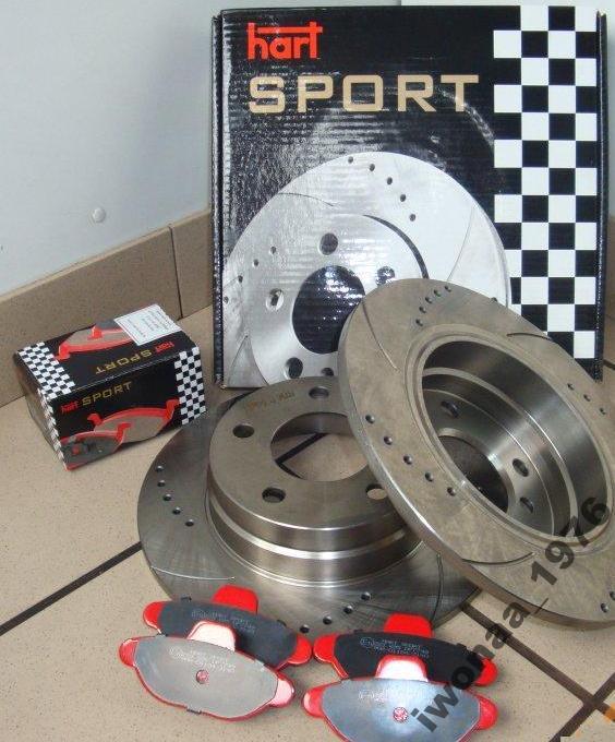

underdog Posted October 10, 2011 Share Posted October 10, 2011 salutare, la ticoretele ce-l a in ingrijire (il detine prietena) am decis sa-i fac un upgrade la frane. cel putn pe fata momentan. Am als niste discuri perforate si striate cu placutele ce se aflau in set. Marca este HART SPORT.. n-am auzit in viata mea si nici nu gasesc mare lucru pe net. In fine.. vom vedea cum se comporta si o sa va impartasesc. Link to comment
Muratu Posted October 10, 2011 Share Posted October 10, 2011 de unde le-ai cumparat si cat au costat? Link to comment
underdog Posted October 11, 2011 Share Posted October 11, 2011 am rugat un prieten din Cehia a mi le ia.. au fost vreo 350 de ron, fara transport. Link to comment
vali-05rzj Posted October 13, 2011 Share Posted October 13, 2011 sa ne spui si noua daca la montaj ,sa potrivit perfgect ,sau ai facut modificari Link to comment
Snick Posted October 14, 2011 Share Posted October 14, 2011 Cel mai bine cica brembo + ferodo se pupa la noi ... la mine deja a inceput sa se simta frana aia mai bine cand bag picioru' in ea Link to comment
