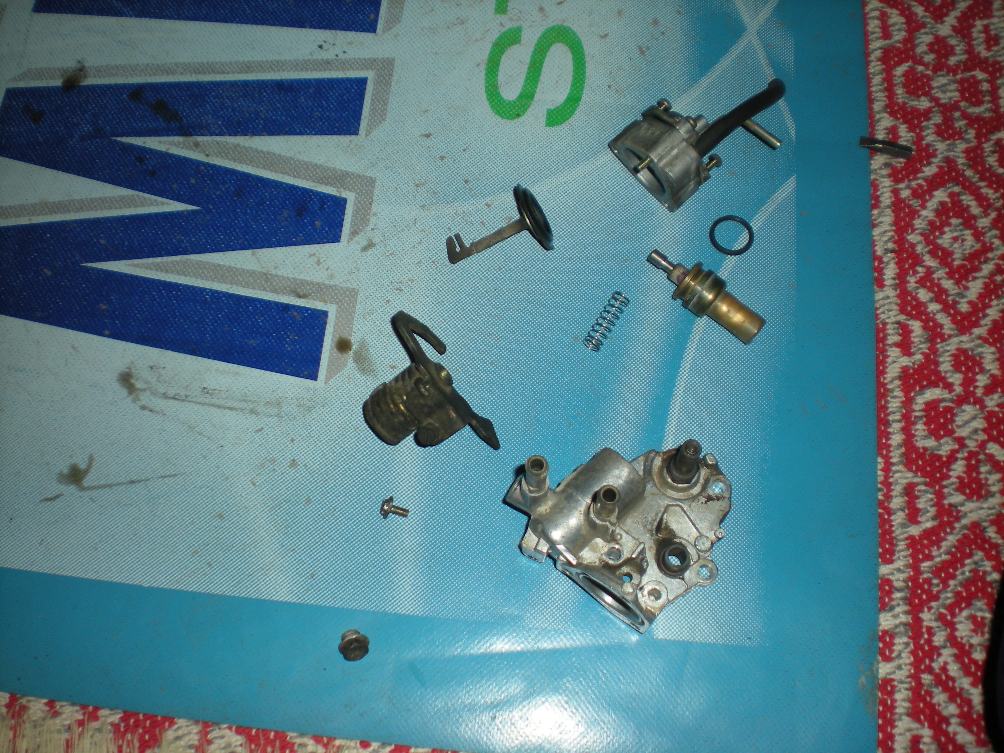

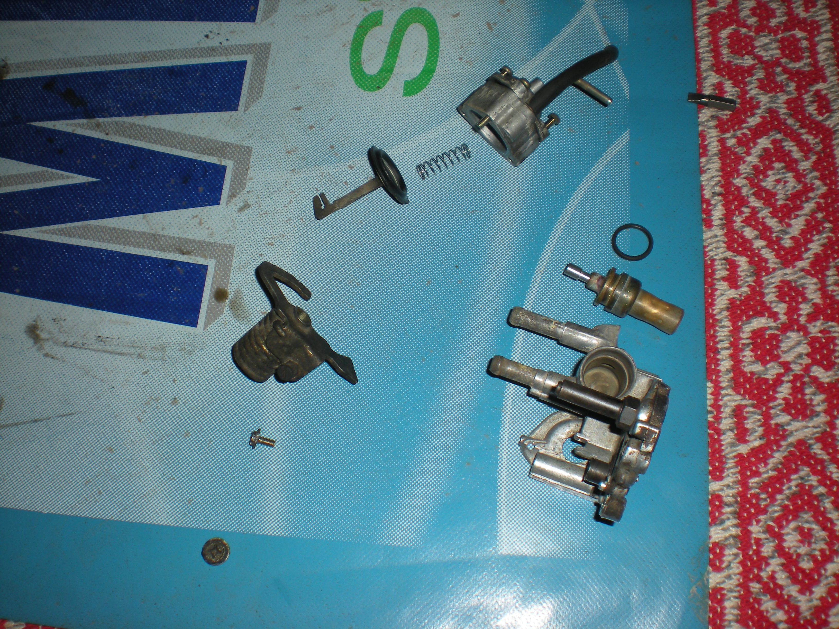

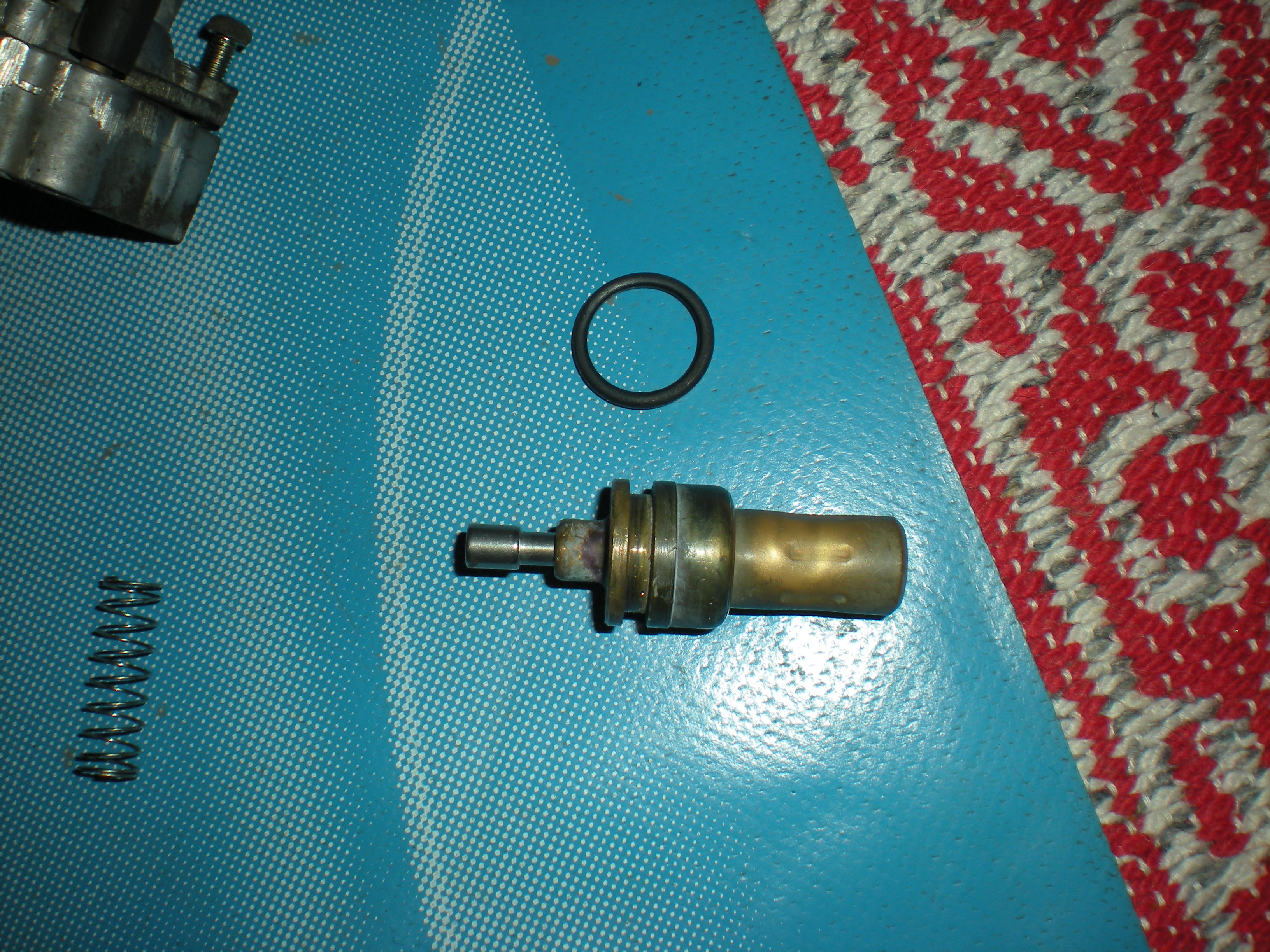

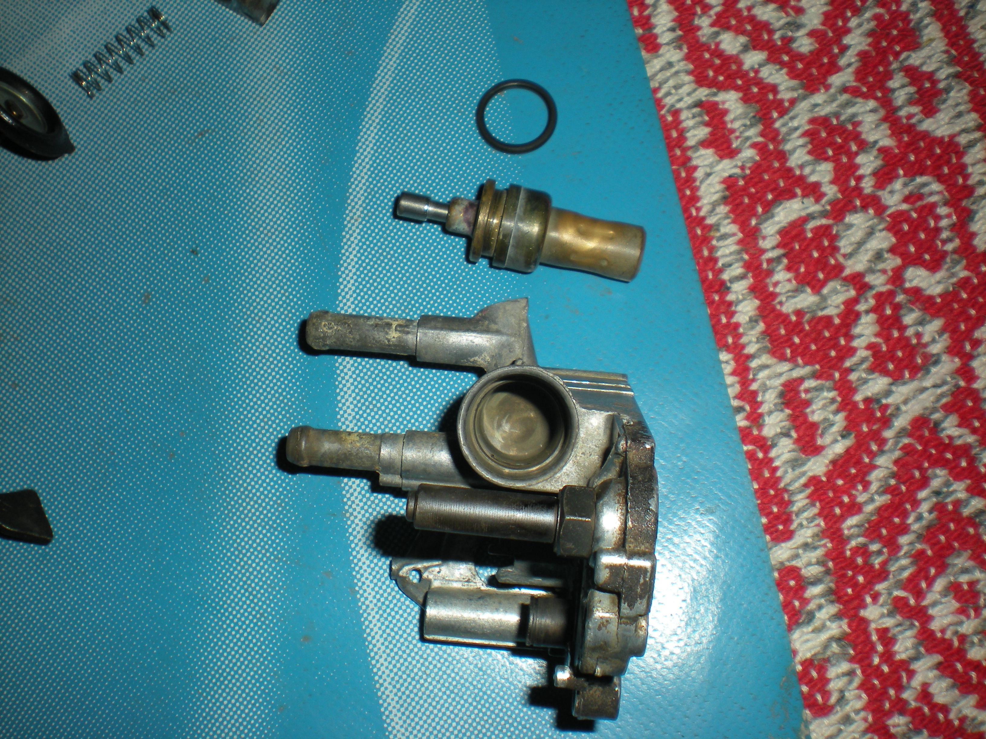

extazy Posted October 2, 2009 Share Posted October 2, 2009 Asa arata termoelementul de la socul automat demontat bucatele! "> sper sa va ajute 1 Link to comment

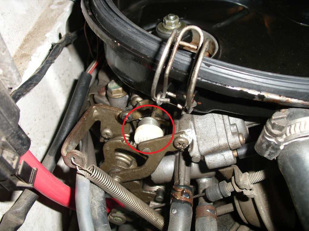

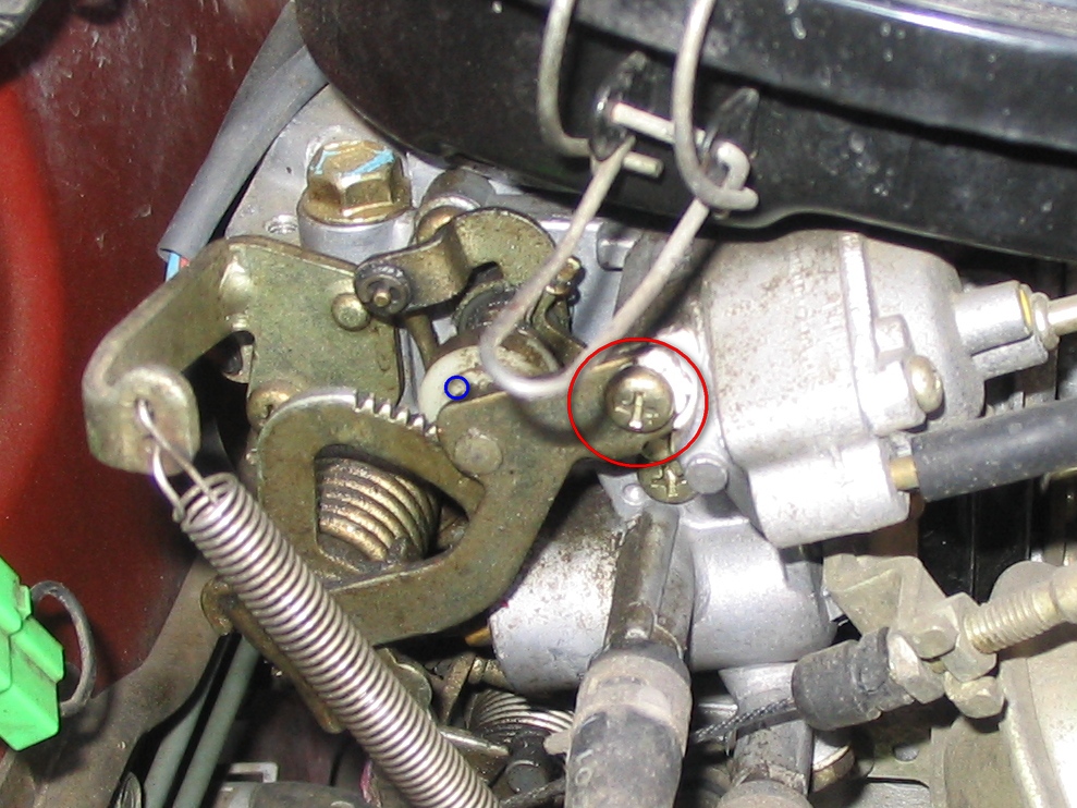

soryn1979 Posted January 25, 2010 Share Posted January 25, 2010 ajutatima cu o poza a acelei rotite de plastic k nu stiu cum vine .;am un ticolino Link to comment
Pedala Posted January 25, 2010 Share Posted January 25, 2010 ajutatima cu o poza a acelei rotite de plastic k nu stiu cum vine .;am un ticolino Rotita de plastic are pe ea un semn (o gaurica mai exact) care trebuie sa se alinieze cu semnul de pe cama metalica. Alinierea reperelor se realizeaza din surubul marcat cu rosu, iar semnul de pe rotita de plastic se afla pe marginea marcata cu albastru. Link to comment
