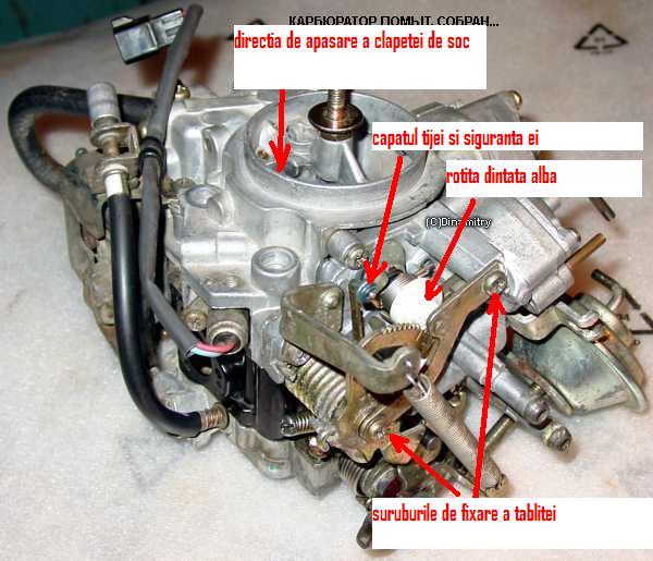

Kinetix Posted August 29, 2010 Share Posted August 29, 2010 (edited) Pentru fishy86: Anularea socului automat nu e neaparat necesara, desi e posibila. Mai recomandat ar fi sa scurtezi durata de actionare a socului automat. In acest fel, pornirea se va face cu clapeta de soc (a se citi şoc) inchisa, dar ridicarea ei spre pozitia verticala se va face mult mai repede. In acest fel se va scurta perioada de functionare a motorului cu amestec imbogatit. Se va obtine astfel ceva economie de carburant, dar e posibil ca motorul rece sa ezite un pic la apasarea brusca a acceleratiei. Pentru a obtine acest efect de economie, se va actiona astfel: - se repereaza ansamblul socului automat, rotita diantata alba, pozitionarea ei si sistemul ei de prindere (axul, tablita cu doua suruburi, arcul), eventual se face o poza clara - se demonteaza cele doua suruburi si se scoate/ridica incet tablita pe care e prins axul rotitei albe. - se roteste usor de rotita, astfel incat clapeta de soc sa fie "culcata", dar tensiunea elastica pe ea sa fie minima (la apasarea usoara a marginii clapetei de soc dinspre parbriz sa se deschida) - se monteaza totul la loc, cu atentie. Acest reglaj se face cu motorul rece. Daca dupa un astfel de reglaj, functionarea motorului este nesatisfacatoare, se poate tatona o alta pozitie a rotitei sau se poate reveni la cea initiala. Varianta mai simpla a ceea ce am spus mai sus e urmatoarea: - se slabesc cele doua suruburi de fixare a tablitei (nu se scot) - se ridica de capatul din fata al tablitei (are o gaura ovala acolo) - se strang suruburile - se verifica tensiunea redusa pe clapeta de soc. Atentie la tija metalica ce impinge in sus clapeta de soc la apasarea maxima a clapetei de acceleratie. Capatul ei de sus sta fixat cu o siguranta. Daca sare din locul ei, la acelerare puternica cu motor rece, clapeta de soc nu se mai deschide suplimentar, amestecul va fi prea bogat, iar consumul va creste. Am scris cele de mai sus deoarece eu am montat sistem de soc manual la Tico, dar nu am observat imbunatatiri fata de reglajul mentionat aici. Succes! Edited August 29, 2010 by Kinetix Link to comment

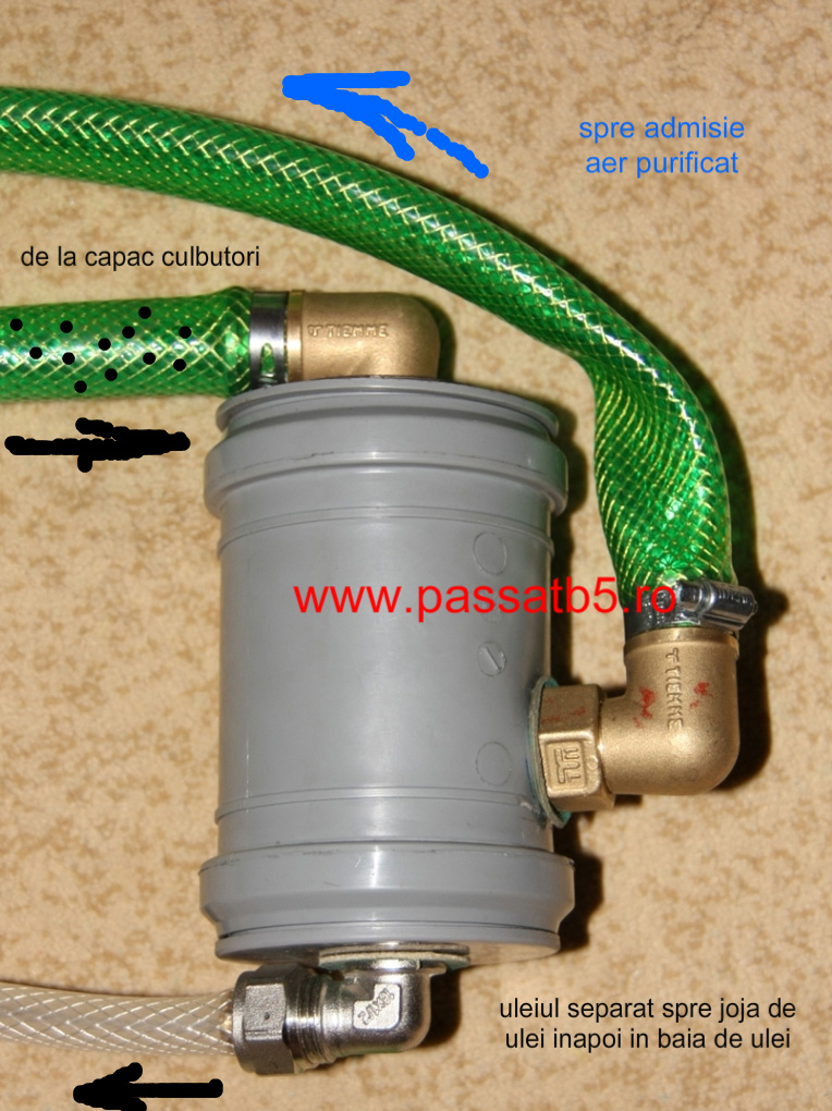

b52jgp Posted October 26, 2010 Share Posted October 26, 2010 Ideea este ca pe acolo scoate ceva gaze de carter (un pic de fum) eu nu am mai bagat inapoi furtunul in carcasa filtrului de aer, m am gandit ca nu ar face bine sa se afume carburatorul din nou, mai ales ca abia l am curatat, asa ca am lasat furtunul scos si am astupat stutul carcasei filtrului sa nu traga pe acolo praf si mizerie. Credeti ca e ok asa sau trebuia sa il las bagat, influenteaza cu ceva consumul sau performantele motorului? Multumesc Link to comment
ToPser Posted October 26, 2010 Share Posted October 26, 2010 N-ar fii o problema dar iti vor intra gaze in habitaclu.Mai nou acum au aparut niste dispozitive care recupereaza uleiul care apare impreuna cu gazele din carter si elimina gazele printr-un brether ! Link to comment
b52jgp Posted October 26, 2010 Share Posted October 26, 2010 (edited) Eu am un eporator de gaze de carter pentru cealalta masina facut de mine si chiar functioneaza bine (uleiul care se strange in epurator curge usor inapoi in baie prin suportul jojei de ulei), momentan nu se simte nimik in habitaclu ca si miros dar o sa incerc sa confectionez unul si pentru "cea mica" macar ca va sta locul acolo curat. Multumesc mult pentru raspunsuri Edited October 26, 2010 by b52jgp Link to comment
augustinionut Posted October 26, 2010 Share Posted October 26, 2010 Pui si o poza doua cu "eporatorul"? Link to comment
b52jgp Posted October 26, 2010 Share Posted October 26, 2010 Aici este - am si ceva poze de cum este in interior dar nu aici Link to comment
