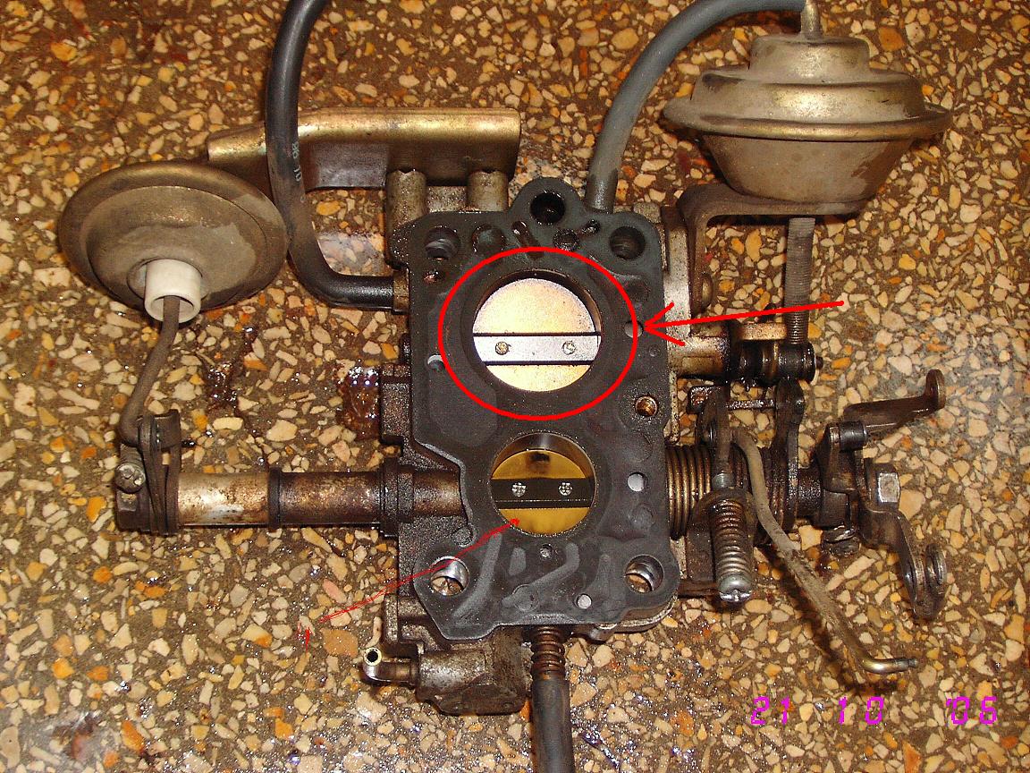

b52jgp Posted November 17, 2010 Share Posted November 17, 2010 (edited) Salut am si eu o problema legata de clapeta incercuita in imagine - la mine pare sa fie blocata si va intreb acum ce rol are acea clapeta si daca este comandata prin vacuum de supapa care se vede in dreapta sus, daca este ramasa blocata pe inchis ce efecte are asupra functionarii motorului. Multumesc colegului nostru pentru poza si sper sa nu se supere ca i am folosit-o. Merci Edited November 17, 2010 by b52jgp Link to comment
Kinetix Posted November 17, 2010 Share Posted November 17, 2010 Aia e clapeta de acceleratie a corpului doi al carburatorului. Nu e "blocata pe inchis". Asa sta ea la ralanti. Test 1: - actioneaza clapeta mica de acceleratie (a corpului unu). Cand asta ajunge la 45 (sau peste) de grade de rotatie, clapeta corpului 2 se poate deschide, apasa pe ea. Test 2: - scoate capatul furtunasului care intra in capsula aia mare si sufla in el. Trebuie sa fie liber. Apoi pune-l la loc si scoate celalalt capat (dinspre carburator). Daca clapeta mica (corp 1) e deschisa peste 45grade, clapeta mare trebuie sa se deschida cand tragi aerul prin capatul scos al furtunasului. Succes! Link to comment
b52jgp Posted November 17, 2010 Share Posted November 17, 2010 Multumesc mult de informatie testez si revin Link to comment
b52jgp Posted November 20, 2010 Share Posted November 20, 2010 Multumesc Kinetix am testat chestia cu clapeta si este adevarat ce ai spus, functioneaza bine, intre timp am montat si filtrul epurator de gaze de carter desi trebuie sa fac unul mai mic caci este aproape la fel de "mare" ca motorul, si sa vad ce fac cu acel jiclor sau ce o fi, in manual am vazut ca scrie ceva de filtru... sau ceva de genul, momentan este scos de tot si furtunele sunt legate direct si o intrebare daca sunt montate furtunashele asa influenteaza cu ceva consumul? Mentionez ca motorul merge bine desi suspapa PCV este montata tot invers... Multumesc Link to comment

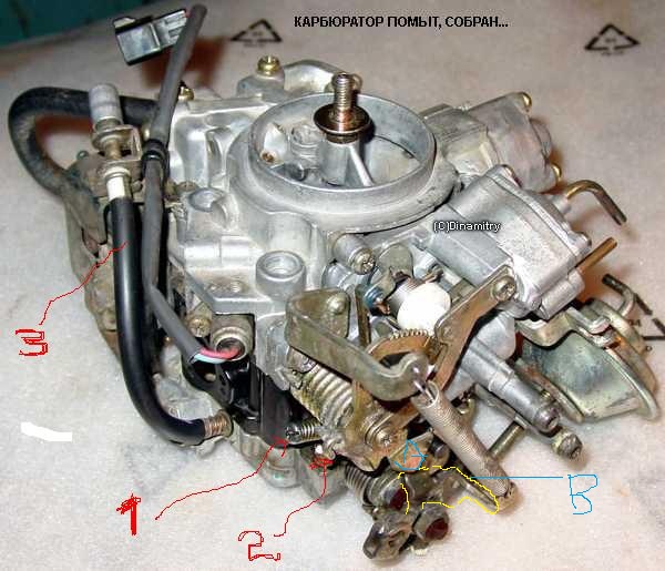

nsmoga Posted October 2, 2011 Share Posted October 2, 2011 mai traieste topicul acesta? cum a inceput sa fie racoare dimineata, micul verde porneste si sta! toate bune si frumoase, recitesc topicul tot, ma inarmez cu tupeu maxim si surubelnita in cruce si ma duc sa execut surubul lui pepinno . ajung la masina, apas, vad surubul...si vad ca surubul ala in orice pozitie l-as pune, strans, desfacut...nu atinge nimic, sta complet in aer ("> , ce mama naibii parghie trebuia sa fie acolo sa apese surubelul pe ea...habar nu am Link to comment
nsmoga Posted October 4, 2011 Share Posted October 4, 2011 desi se pare ca am ramas singurul cu problema aceasta...am descoperit si piesa lipsa e parghia marcata cu galben! pur si simplu nu este, vreun mester care a umblat pe acolo vreodata a uitat sa o puna la loc. M-as baga sa fac o improvizatie dar nu stiu unde actioneaza parghia respectiva, in punctul A sau in punctul B adica in capatul tijei care iese din capsula?<br> Link to comment
