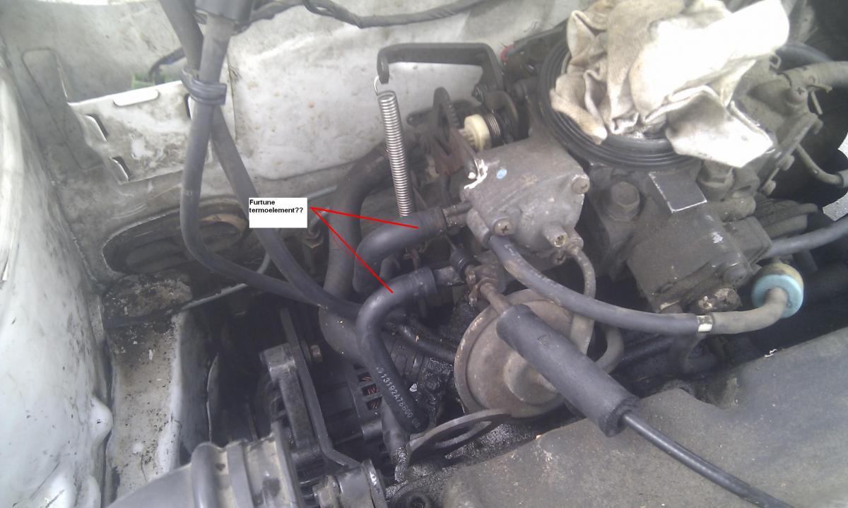

silviu_hhh Posted September 14, 2015 Share Posted September 14, 2015 (edited) Cele doua furtunase care duc la termoelemen le dati jos si le curatati cu o sarma,au niste depuneri inauntrul lor,dupa aceasta operatie o sa vedeti diferenta mare Salut.Imi spune.ti si mie mai exact care sunt cele 2 furtunase???sunt aceastea?? Le-am desfacut..Erau foarte infundate.Plus orificiu unde intrau.Le-am desfundat dar tot degeaba.Clapeta de soc ,dupa incalzirea motorului tot inchisa total ramane.Plus nu imi arata temperatura in bord deloc.Ce as putea face?Multumesc!!Am schimbat si termostatul. Edited September 14, 2015 by silviu_hhh Link to comment
zeama Posted September 14, 2015 Share Posted September 14, 2015 Sufla cu un compresor pe furtune si pe intrarile in termoelement.Daca nu ai compresor poti folosi si o pompa de umflat roti. Temperatura in bord nu ti-o arata daca ai infundat circuitul de termoelement. 1 Link to comment
silviu_hhh Posted September 15, 2015 Share Posted September 15, 2015 Sufla cu un compresor pe furtune si pe intrarile in termoelement.Daca nu ai compresor poti folosi si o pompa de umflat roti. Temperatura in bord nu ti-o arata daca ai infundat circuitul de termoelement. Ms mult de raspuns.Pana la urma am suflat cu un furtun pe termoelement cat am putut, a iesit multa mizerie cu tot cu apa maronie.Acum clapeta de soclu se ridica.Imi indica si temperatura. Mai am o intrebare off-topic: Masina a stat cam 1 an..am vrut sa schimb termostatu.Nu avea deloc.Cum se pune termostatu?Cu arcul spre bord sau spre motor??multumesc mult Link to comment
zeama Posted September 15, 2015 Share Posted September 15, 2015 Cu arcul spre motor.Ai grija ca supapa de aerisire sa fie in sus. Link to comment
silviu_hhh Posted September 16, 2015 Share Posted September 16, 2015 Cu arcul spre motor.Ai grija ca supapa de aerisire sa fie in sus. Asa am facut.Acum dupa incalzire imi pleaca ventilatoru,clapeta de soc imi sta perfect vertical si imi arata temperatura.De fapt acu de temperatura se ridica un sfert dar asa facea si inainte. Imi sta cam turata dupa incalzire dar o reglez eu.Multumesc mult Link to comment
