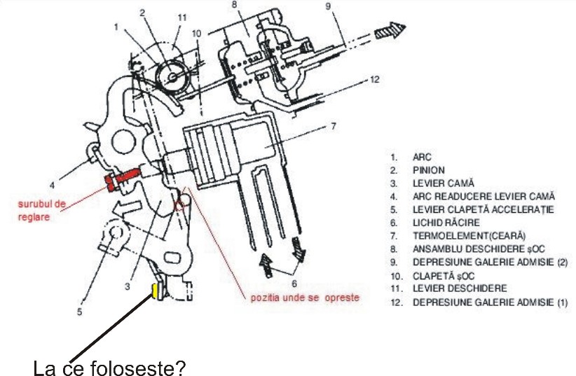

Dolfin Posted September 7, 2005 Share Posted September 7, 2005 Vad 2 opinii aici, cineva zice ca trebuie schimbat acel bimetal iar altcineva spune ca se poate totul din surubul respectiv. Opiniile se contrazic sau sunt complementare? Acel surub actioneaza acel bimetal modificandu-i caracteristica de raspuns, iar bimetalul se schimba doar daca nu mai exista rezerva la surub? In opinia mea motorul trebuie sa porneasca bine si sa se stabileasca la cald la turatia de relanti de 956rpm, nu-mi plac artificiile gen in spatele blocului cu ridicatul relanti-ului. Astept lamuriri. Merci, Dolfin Link to comment

ToPser Posted September 7, 2005 Share Posted September 7, 2005 Surubul de care zice Pepinno regleaza turatia de relanti cu motorul cald! Daca cu motorul cald turatia de relanti este buna nu are rost sa umbli la el! Dupa cate am inteles eu te deranjeaza turatia f. mare la rece , aici este vorba de reglajul din spatele tijei termoelementului de la soc care nu isi mai face cursa intreaga si de aceea motorul se si mentine mai mult la turatie ridicata mai mult timp dupa cum ziceti voi si chiar ramane supraturat,reglajul pt soc se face din surubul de care m-am plans eu ca nu am putut sa-l actionez!!! Daca poti fa niste comparatii cu un alt Tico care functioneaza normal eventual fa niste masuratori (rece ,cald) sa vezi cat iese tija (pistonul)de la termo.Dupa cum am mai spus Shenck a avut aceleasi probleme cred si a inlocuit piesa respectiva (in jur 150 RON ) . Link to comment

Shenck Posted September 8, 2005 Share Posted September 8, 2005 Depinde cit de rece e. Ceva mai putin ca o tigare. Daca turatia scade si e turat normal dupa cele 4 min , e OK Pt scaderea timpului asta ai de invirtit de surubul din spatele termoelementului si mai e o piulita pe care nu am reusit sa o localizez. Cert este ca eu invirtisem pina la capat , scazuse turatia asta dar nu cit as fi vrut.S-a rezolvat la Autonet in 20 min. Cum e nivelul lichidului de racire? L-ai completat recent? Arunca un ochi si aici: http://www.daewooclub.ro/forum/index.php?s...indpost&p=49374 Link to comment
adostar Posted September 8, 2005 Share Posted September 8, 2005 Ce sa intampla daca misc de surubul ala de reglare soc? trebuie sa-l mai deschid ca sa nu mai stea asa turata dimineata la pornire? problema este ca nu se misca de loc...a reusit cineva sa-l miste ? Link to comment

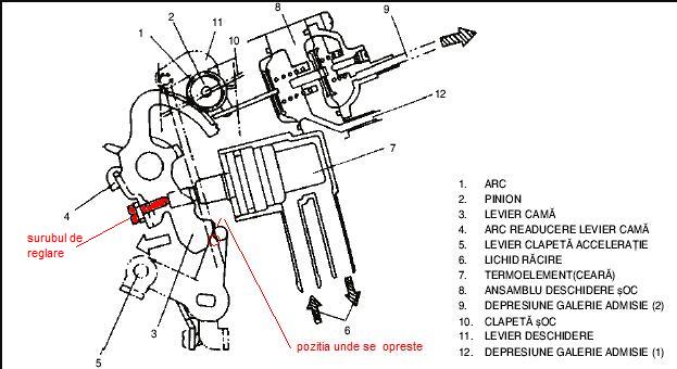

Shenck Posted September 8, 2005 Share Posted September 8, 2005 Daca-l stringi sta mai putin turat motorul cind e rece, scurtezi timpul de deschidere (micsorezi cursa) Daca nu are un efect simtitor, mergi la un service ca e mai mult de bibilit vezi ca surubul e blocat cu vopsea se misca fff greu si iti trebuei o surubelnita de colt. Am o poza pusa in lin-ul dat mai sus (aiai facauta-n oglinda) Link to comment
adostar Posted September 8, 2005 Share Posted September 8, 2005 eu zic ca e invers...daca il mai desfac se mai micsoreaza cursa! Link to comment
Shenck Posted September 8, 2005 Share Posted September 8, 2005 studieaza mecanismul! Termoelemntul impinge prin intermediul camei/tachet => levierul de deschidere, invers clapeta de la acceleratie (in sensul inchiderii). (11 si 3) Dilatarea termoelementului e constanta=> daca maresti cursa sta mai mult timp acceleratia. Porneste motorul, da cu marker pe elemntle in miscare si te vei lamuri. Edit1: e o articulatie (in spatelel lu' 4) e invers, exact cum ti-am spus. Link to comment
Dolfin Posted September 8, 2005 Share Posted September 8, 2005 Ok, unde si-a schimbat Shenck lamela aceea bimetalica, la ce service si cina i-a facut diagnosticul? Merci, Dolfin Link to comment
Shenck Posted September 8, 2005 Share Posted September 8, 2005 Nu a fost nevoie de nimic schimbat ci doar de o reglare precisa. Eu m-am dus pt schimbare dar s-a rezolvat din reglare. Am facut operatia la Autonet Link to comment

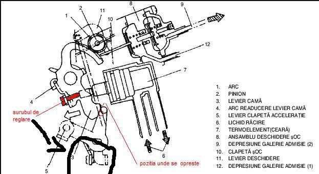

adostar Posted September 8, 2005 Share Posted September 8, 2005 La ce foloseste surubul de pe levierul clapetei de acc ? eu zic ca misca levierul clapetei de acc din cate am observat sau poate ma insel. In manual nu am gasit pt. ce sau la ce foloseste surubul ala de reglaj. Link to comment
Pedala Posted September 8, 2005 Share Posted September 8, 2005 (edited) eu dupa cate am gandit (uau), "surubul de reglare" este pentru alinierea pargiilor din mecanismul de soc automat, care au niste semne pe ele (pargia 4 si parghia 3), iar surubul de jos "la ce foloseste ( )" este pentru reglarea a cat de mult apasa socul pe clapeta de acceleratie. Am vazut si eu in urma experimentelor facute pe masina mea ca "surubul de reglare" determina lungimea de actiune a termoelementului, dar nu mi-am dat seama axact de ce trebuie 2 suruburi de reglaj, dar o sa studiez problema in weekend si revin cu detalii. P.S. Ati observat ca in general mecanicii de la service-urile Daewoo sunt bata la reglaje, la carburatoarele de Tico. Am gasit raspunsul: ati vazut ce expliciti sunt cei de la Daewoo in manualul lor de fabrica? Edited September 8, 2005 by Pedala Link to comment

Pepinno Posted September 9, 2005 Share Posted September 9, 2005 surubul de care vorbeam este...Acesta!!!! Link to comment
