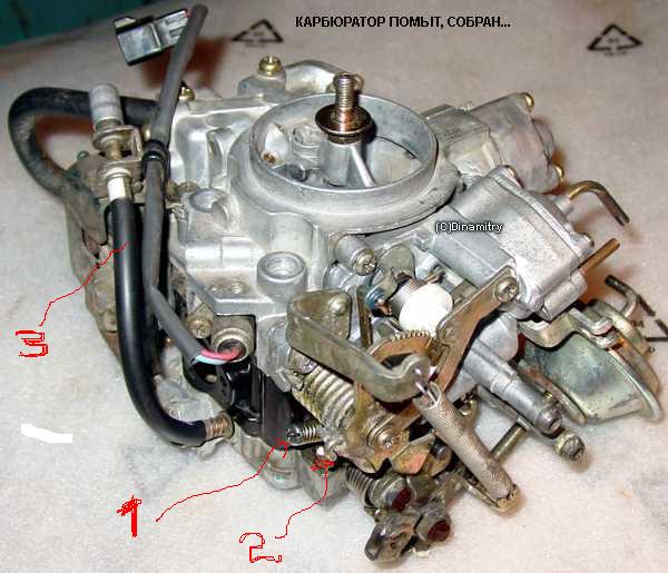

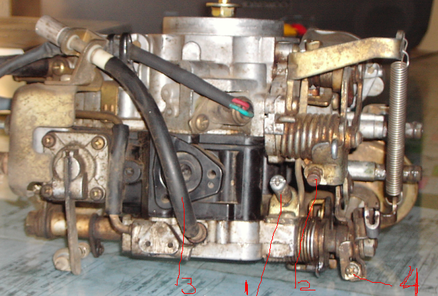

dionescux Posted January 29, 2006 Share Posted January 29, 2006 (edited) Ok , satul de faptul ca se oprea motorul la primele 2 chei, am umblat si eu la surubul lui Pepino (cel de pe corpul clapetei de acceleratie), am dat de el in sensul acelor de ceasornic aproape 3/4 de tura. Urmari => nu se mai opreste motorul la prima cheie ... se tureaza bine. Intrebari=> cum influenteaza asta consumul la drum lung ? ce regleaza de fapt surubul ala ? Inteleg ca motorul fiind mai turat la pornire va consuma mai mult, in special la drumurile scurte in oras, dar altfel sper ca nu influenteaza consumul in mers. Ca sa pot sa ajung la surubul ala am luat un bat, l-am infipt in pedala de acceleratie si l-am proptit in bord (pedala apasata la maxim). Chestia e ca desi pedala e apasata la maxim, clapeta de acceleratie (cablu in fine) mai poate fi tras cu mana .,.... rezulta ca de fapt eu din pedala nu accelerez niciodata la maxim ? cum se poate regla cablul de acceleratie ? Later edit: Oha... am vazut ca a crescut si turatia de ralanti ...chiar simtitor, oare nu ar fi mai bine daca asi regla nu din "surubul lui pepino" ci din cel rosu din imaginile de pe topic, cel de reglaj de soc ? Edited January 29, 2006 by dionescux Link to comment

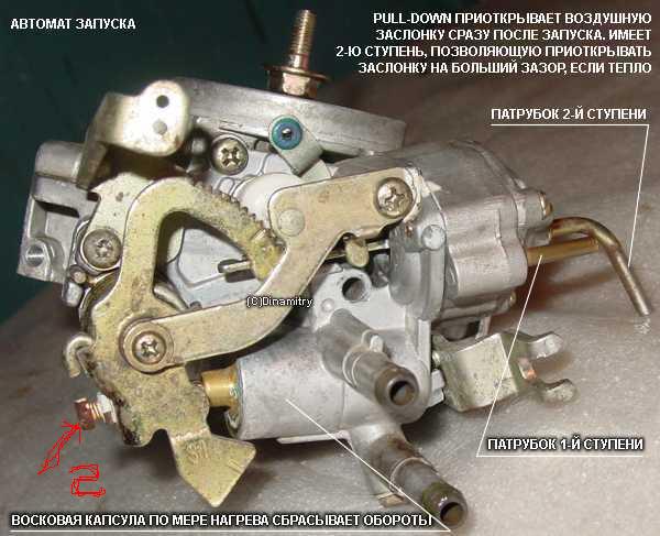

Senna Posted February 1, 2006 Author Share Posted February 1, 2006 (edited) Dupa sapaturi si brainstorming-uri indelungi, am ajuns la concluzia ca vinovat pt oprirea motorului este sistemul de soc automat, care deschide clapeta de soc mai mult decat trebuie. Acesta reactie negativa am atribuit-o pe seama dispozitivului vacuumatic reglator al pozitiei clapetei de soc. Acesta determina deschiderea aceste clapetei in 2 trepte. Prima treapta se activeaza la temp sub 20 de grade, iar a II-a la temp mai mari. Pt moment am neutraliza functionarea treptei a II-a (comandata de B.V.S.V, doar daca temp este de peste 20 grade) si pornirea este mai usoara acum. Deci la mine acest B.V.S.V este defect. Din cauza temp scazute, am adoptat o improvizatie tipic romaneasca: am sugrumat furtunul care actioneaza capsula vacuumatica care deschide clapeta de soc in treapta II. Pornirea la rece este mult mai usoara acum: dau o cheie fara nimic, motorul porneste imediat, merge 2-3 secunde si se opreste. Stau cateva secunde, mai dau o cheie si intretin putin din acceleratie, cu usoare sprituri, timp de 10 secunde, apoi motorul nu mai da sa moara. E mai bine decat inainte. Astept sa se mai incalzeasca sa mai aprofundez studiul. Marea problema este ca nu exista un manual complet de reglare a carburatorului de Tico, asa ca ramanem scavii depanarilor empirice, intrucat nu putem intelege ce a avut in cap inginerul proiectant. Despre socul automat s-a vorbit si mai mult aici Edited February 1, 2006 by Senna Link to comment

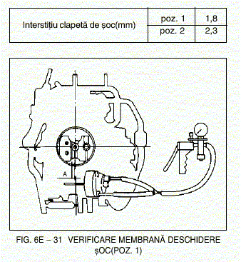

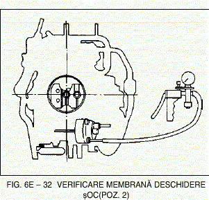

Senna Posted February 5, 2006 Author Share Posted February 5, 2006 Din ce am vazut mecanicul a reglat deschiderea si inchiderea clapetei de soc prin masurarea adancimii la care se afla clapeta (marginea ei) in carburator: enealta folosita - un subler. Dupa ce a facut asta a dus masina pe standul ITP si i-a reglat carburatia pana o cifra de pe raportul ITP a indicat 1,00. Acele adancimi trebuie sa fie 1,8mm pt treapta I deschidere soc respectiv 2.3mm pt a doua. Problema rezida din faptul ca dispozitivul care alege treapta de deschidere soc (B.V.S.V) poate fi defect, in sensul ca la temperaturi sub 20 de grade (cazul de fata) nu mai porneste pe treapta I cum ar fi normal ci direct intr-a II-a; amestecul devine prea sarac si motorul se opreste. Documentatia de care dispun este alambicata, imi trebuie un moment de o concentrare profunda sa deslusesc ce a avut in cap inginerul care a proiectat acest carburator, de ultima generatie de altfel. A fost cel mai evoluat carburator, era carburatoarelor apunand astfel in plina glorie si mandrie. Pt moment eu am suprimat functionarea treptei a II-a, care este gandita sa functioneze la temp de peste 20 de grade (atentie, ale lichidului de racire si nu ale ambientului) si am fortat o deschidere mai pronuntata a clapetei de soc direc proportionala cu temperatura, astfel incat clapeta incepe sa se deschida sub actiunea arcului spiral de indata motorul incepe sa se incalzeasca usor, eliminandu-se astfel necesitatea treptei a II-a. Cand vremea va permite, voi studia acest dispozitiv B.V.S.V si voi reveni cu amanunte. Pana atunci fftopic: 1% noxe doar? Nu credeam ca se poate obtine atat de putin, valoarea data de uzina este 1.5%; la masina mea daca o reglez sub 2% merge tremurat la relanti si sarcini mici, asa ca am reglat-o la 2.5%, ca oricum valoarea legala admisibila este 3.5%. Sau masina respectiva are catalizator? Link to comment
ibogdan75 Posted March 25, 2006 Share Posted March 25, 2006 (edited) Domnilor, Hai sa incercam sa ajutam posesorii de tico, nu sa ii trimitem la service (pepino si alin) sau sa ia piese de nu stiu unde (nicu barbu). Domnule pepino, acel surub de sub clapeta nu este altceva decat ralanti-ul la cald. Acel surub cu arc de langa surubul de reglaj al socului automat este reglajul ralanti-ului in shoc. Oare am dreptate? Eu zic ca da. Incercati voi mult si bine sa reglati turatia in ralanti cu motorul cald din surubul de langa shoc (reglaj ralanti, cum scrie si in carte - nimic mai fals) si o sa vedeti ca nu e nici o diferenta. Diferenta va aparea a doua zi cu motorul rece. Nu mai cita ultimul mesaj Edited March 25, 2006 by Shenck Link to comment
Pedala Posted March 26, 2006 Share Posted March 26, 2006 Pune o poza cu sageti si fii mai explicit ca n-am inteles nimic din ce ai vrut sa spui. Reglajul socului implica multe variabile. Exprima clar inca odata teoria ta. Link to comment

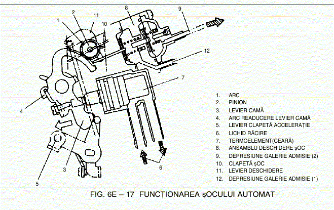

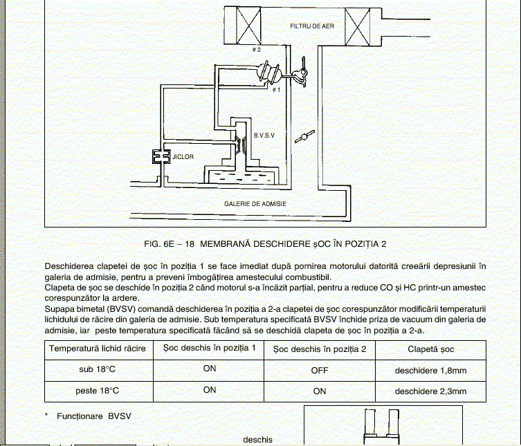

Senna Posted May 29, 2006 Author Share Posted May 29, 2006 Inca nu am rezolvat problema. Chiar si pe vremea asta calda, la prima pornire a zilei trebuie sa-i dau cateva sprituri usoare ca sa nu moara. Am consultat manualul si incercand sa inteleg functionarea mecanismului vacuumatic de reglare suplimentara a socului am descoperit o neclaritate. Iata o sectiune a acestui dispozitiv si o schema a modului sau de functionare. Conform schemei rezulta ca la temperaturi ale lichidului de racire sub 18 grade dupa pornire se creeaza vacuum dozat fin de jiglor-filtru (piesa 61) la stutul 12 al dispozitivului de reglare. B.V.S.V fiind inchis, vacuumul care se acumuleaza doar in prima camera a dispozitivului vacuumatic intredeschide clapeta de soc la pozitia 1 (1,8 mm). Cand temperatura apei trece de 18 grade B.V.S.V se deschide, comandandu-se vacuum la stutul 9 al dispozitivului de reglare, actionandu-se si membrana a doua a acestuia, cea mai indepartata de carburator. Astfel rezulta treapta a II-a, deschizandu-se suplimentar clapeta de la 1,8 la 2.3mm. Aportul deschiderii treptei a II-a se poate regla dintrun surub. Eu l-am strans cat am putut si practic am scapat de a II-a treapta. Dar motorul meu tot se opreste, si nu vad cum as mai putea regla ceva. Adica cum sa reglez acei 1,8mm. In urmatoarele 2 poze scoase din manual apare ca treapta I reprezinta vacuum pe ambele camere iar la treapta 2 doar pe cea dinspre carburator, exact pe dos fata de teoria de mai sus. M-am blocat aici. Gaseste cineva logica? Link to comment

Pepinno Posted September 2, 2006 Share Posted September 2, 2006 Draga domnule ibogdan75 ,daca ai sa desfaci vreodata acel carburator si ai sa te uiti pe dedesubt ai fi observat 2 orificii peste care lucreaza acea clapeta Ce fac cele 2 orificii ,imi rezerv dreptul de a tine secret pentru unii ( Ex:ibogdan75) Dar daca ai fi luat in considerare faptul ca la unii , manevra cu "surubul miraculos " a rezolvat probleme pe care altii ,nici in service-uri nu le rezolva...cred ca restul de comentarii nu isi au sensul... Apropos ...acel surub nu are nici o legatura cu reglatul relantiului la cald... Nu vreau sa fiu rautacios ...dar lipsa de informare si practica pot influenta in mare masura niste afirmatii gresite... Nu am spus niciodata ca as fii mare mecanic si nici pe alin nu il cunosc ...dar crede-ma ca facand acelasi lucru zi de zi capeti ceva experienta Daca m-ai pune in fata unui carb de DACIA sigur m-as uita ca curca-n lemne.. Bafta si spor la treaba.. Link to comment
ibogdan75 Posted September 5, 2006 Share Posted September 5, 2006 Salu Mr. Pepino! Intre timp mi-am luat inima-n dinti si am desfacut carbul de la tico. Ce scrii mai sus, acum pot sa iti dau dreptate (acum fiind cat de cat in cunostinta de cauza). Revenind totusi la socul automat, surubul de care zici face minuni, dar nu mereu. De ex. dupa montarea carbului, socul functiona bine insa clapeta de aer era inchisa de tot (asta la 15 drade afara) si nefiind turata, scoatea fum negru si tremura motorul. Acum cred ca am reusit un reglaj bun al socului astfel: clapeta de aer la rece am reglat-o (din surubul din capul socului automat) cam la 45 grade; apoi am turat-o din "surubul miracol" cat a fost nevoie. Cam atat deocamdata si daca am fost rautacios inainte imi cer scuze dar a fost in necunostinta de cauza. Mersi pentru intelegere. Link to comment

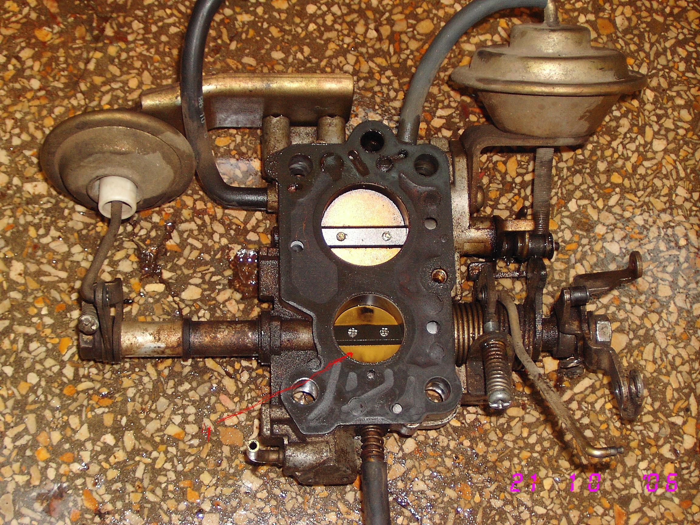

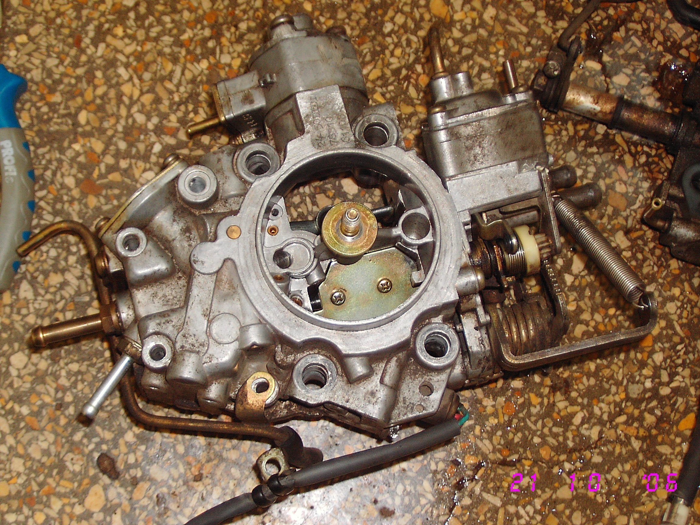

gelumitu Posted November 5, 2006 Share Posted November 5, 2006 (edited) @adostar, Ai dreptate, nu am fost prea curios atunci cand am dat jos carburatorul, însă azi l-am demontat iarăşi şi desigur l-am studiat mai atent, rolul acelui "surub a lui Peppino", este de a deschide clapeta din imagine, ţinând turaţia de pornire mai ridicată, însă are si dezavantaj această miscare, deschiderea mai mare a clapetei, duce la o turaţie de mers la relanti mai ridicată un pic şi deci un consum mai mare. Pt a mai scadea turaţia si in subsidiar consumul, ai o singură solutie, sa mai sărăcesti putin amestecul din surubul de CO( best soluţie), ori una fara un rezultat la fel de bun la consum, e sa mai inclini de distribuitor un pic către parbriz, (cresti avansul) si să deşurubezi din surubul 2 poza mea, surub pt reglajul relatiului la cald. La mine acum merge suficient de turată la pornire, urmează să astept următoarele dimineti friguroase pt a vedea rezultatul mai bine si desigur, sa-mi vad consumul la sfarsitul lunii. ( ultimul consum al meu a fost de 42 litri la 950 Km mixt, oras 25 % , afară 75%). @ ToPser, mersi mult frate pt ajutor, la tine nu se mai strică nimic să te mai putem ajuta si noi cu cate ceva ?? ) Edited November 5, 2006 by gelumitu Link to comment
