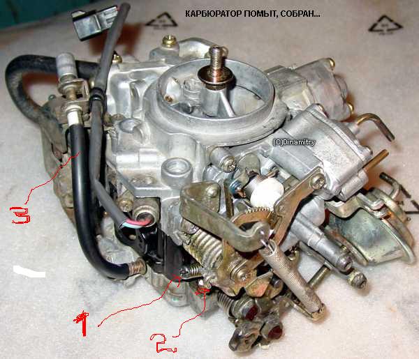

Kinetix Posted September 29, 2007 Share Posted September 29, 2007 Salutare, VEROTICO. De ce sa dai bani la mecanic pentru o treaba asa de simpla? Daca ar trebui desfacut motorul mai treaca-mearga, dar asa?... Sunt doar doua suruburi de care trebuie sa invarti ca sa reglezi ralantiul: numarul 1 si 3 din poza atasata. Mai intai invarti de surubul 1 pana obtii o turatia normala de ralanti. Se ajunge mai greu la el, prin stanga carburatorului, dupa ce ai indepartat carcasa filtrului de aer si trebuie sa folosesti o surublenita in cruce, scurta, sau doar un cap de surublenita (bit). Apoi invarti de surubul 3 pentru a deveni stabila, fara "tremur". Succes! Link to comment

ToPser Posted November 3, 2007 Share Posted November 3, 2007 Incearca prima data cum iti zic eu . Cu motorul oprit tragi de cablul de acceleratie la maximum si dai de surubul nr 2 din poza pe care il desurubezi adica il rasucesti la stanga (pt a micsora relantiul ) 1-2 ture ,pornesti motorul si verifici ! Link to comment
Kinetix Posted November 3, 2007 Share Posted November 3, 2007 (edited) ToPser, surubul ala nu e cel pentru reglarea turatiei ralantiului pe timpul actionarii socului automat, cat motorul e rece? Pentru ralantiul la cald surubul e in spatele carburatorului si se vede doar daca bagi capul mult sub capota. )"> Radux, ca sa faci identificarea suruburilor de la carburator folosind pozele de mai sus, iata un element de identificare: in poze se vede o rotita dintata de plastic alb si un arculet luuung in pozitie aproape verticala; ambele repere se afla in partea stanga a carburatorului cum privesti la el dupa ce ai deschis capota. Succes! Edited November 3, 2007 by Kinetix Link to comment
ToPser Posted November 3, 2007 Share Posted November 3, 2007 (edited) Nu acela este pt motor cald ! cel pt motor rece se afla in capul termoelementul socului si este greu de reglat iti trebuie o surubelnita ff scurta ,acolo eu am pus o placuta de 1mm deoarece surubul este intepenit ! Deci dupa numerotarea pozei 1-rece,2- cald si 3 este surubul de CO (regleaza aerul pt relanti ,el trebuie pozitionat acolo unde se obtine max.de turatie ) Edited November 3, 2007 by ToPser Link to comment
Kinetix Posted November 3, 2007 Share Posted November 3, 2007 (edited) Draga ToPser, cu toata aprecierea ce ti-o port, am de facut cateva precizari. Mai intai, trebuie sa spun ca am avut "pe mana" o Dacie (a tatalui meu) pe care am mesterit-o cat am putut. Am facut bucatele de mai multe ori (si am pus la loc apoi ) delcoul, carburatorul, am experimentat cateva aprinderi electronice (chiar am incercat in premiera un senzor optic pentru delcou) si am schimbat setul motor impreuna cu un mecanic. Sigur nu am atata experienta ca tine in mecanica, dar as putea sa spun ca am invatat cate ceva pe parcurs. Deci, in urma citirii si recitirii catorva cartulii de mecanica auto si a unor capitole din manualul pentru Tico, precum si pentru ca am demontat-dezasamblat-remontat carburatorul de Tico, m-am convins de urmatoarele (desigur ca m-au ajutat foarte mult si postarile voastre de pe acest forum): - in pozele de mai sus cu cateva posturi, suruburile sunt asa: 1 este surubul pentru pozitionarea clapetei de acceleratie (impropriu denumit "de aer"); el regleaza turatia de ralanti la cald; vezi si pdf-ul atasat; - 2 este surubul din capul termoelementului si el regleaza durata pana cand clapeta de soc se deschide complet (si se elibereaza clapeta de acceleratie pentru a se aseza cu parghia ei pe varful surubului 1); - 3 este surubul de "noxe", de CO, de amestec si el dozeaza cantitatea de emulsie (amestec) de benzina la ralanti; in PDF este cu numarul 2 si nu are cablul de reglaj; se pozitioneaza cum ai zis, ToPser; - 4 este "surubul lui Pepino" (asa ca nu va atingeti de el! ) care regleaza turatia motorului rece, pe perioada actiunii socului automat. Daca scoti carburatorul si invarti de acest surubel, vei vedea ca el misca clapeta de acceleratie si ii da astfel o deschidere initiala cand limba metalica limitatoare opreste clapeta (ma rog, o parghie a ei) sa atinga surubul 1; "limba" asta e solidara cu sectorul dintat care invarte rotita alba a clapetei de soc; cand tija termoelementului impinge si misca sectorul dintat, "limba"se duce spre inapoi si elibereaza o rola de pe o parghie legata de axul clapetei de acceleratie, asa ca cea din urma se poate inchide mai bine (fanta ei se micsoreaza). Acum, s-ar putea ca tu (voi) sa poti (puteti) regla mult mai fin carburatorul dupa metodele voastre, dar eu nu despre metoda am vorbit aici, ci doar despre identificarea unor suruburi si despre functiile lor. Asta e parerea mea. Sper sa va fi fost de folos si sa va fi provocat mai degraba la recitit cu atentie decat la o disputa inutila. > Mult succes! reglare_carburator.pdf Edited November 3, 2007 by Kinetix Link to comment
ToPser Posted November 4, 2007 Share Posted November 4, 2007 In poza din postul 153 cel putin surubul nr 2 pare ca este cel din capatul cablului de acceleratie ! eu la acela m-am referit de acolose icepe prima data ! Oricum aceasta dereglare a relantiului ,in sensul cresterii turatiei apare datorita imbatrnirii si uzuri termosocului sau termoelementului (cum vreti sa-i ziceti )care nu -si mai face cursa in totalitate ! Link to comment

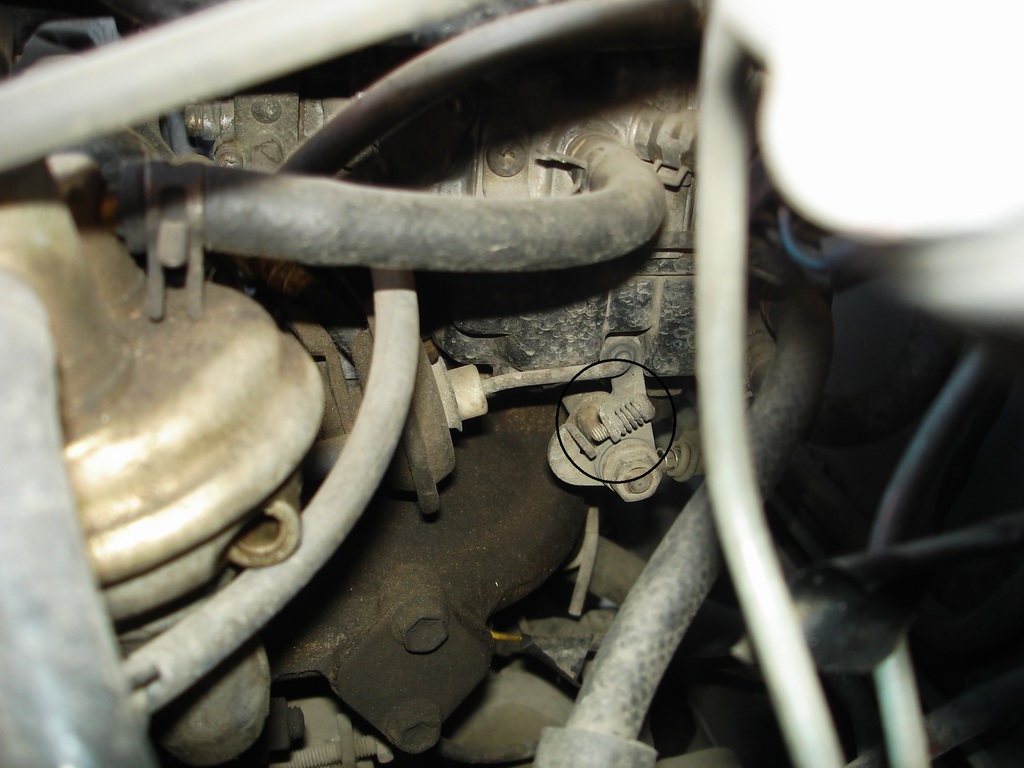

Kinetix Posted November 4, 2007 Share Posted November 4, 2007 (edited) Surubul din capatul cablului, cum zici, nu e cel notat cu 2, ci e cel mai de jos, notat cu 4 in ultima poza de la postul 145, cu urme de vopsea alba pe capul lui. Vezi fisierul atasat. Da, chiar ma gandeam daca tija impingatoare a termoelementului nu ar trebui gresata din cand in cand cu o vaselina, ulei, ceva care sa nu dauneze parafinei dinauntru... identificare_surub.doc Edited November 4, 2007 by Kinetix Link to comment
Senna Posted November 4, 2007 Author Share Posted November 4, 2007 (edited) E o mica incurcatura, amandoi stiti despre ce e vorba, dar explicatia lui Kinetix e mai bine documentata. Eu as incepe reglajul intai la rece, regland turatia din surubul 4, (al lui Pepinno, cel din capatul cablului de acceleratie), la o valoare convenabila, sa zicem 1500rpm Dupa ce s-a incalzit motorul, verific daca clapeta de soc s-a deschis complet, daca nu mai strang surubul 2 sau, mai usor, decalez roata de plast alb, dintata, de sectorul dintat metalic care o actioneaza. Urmeaza turatia de relanti la cald, din surubul 1 si surubul 3. A doua zi, la urmatoarea pornire la rece, se verifica turatia de relanti la rece caci este posibil sa se mai modifice, mai ales daca reglajul de amestec(din surubul 3) fusese gresit. Si acum vin cu o intrebare referitoare la un aspect pe care l-am tot neglijat, si anume: A verificat cineva nivelul din camera de nivel constant??? Edited November 4, 2007 by Senna Link to comment

Kinetix Posted November 5, 2007 Share Posted November 5, 2007 (edited) Pai metoda lui Senna mi se pare corecta si la obiect. As putea adauga si reglarea surubului de ralanti accelerat (vezi poza atasata, incercuit cu negru), dar cred ca s-a mai scris despre asta la tutoriale (Pedala, parca) Se regleaza asa: se apasa cilindrul alb de plastic de pe tija capsulei de vacuum aflata in dreapta carburatorului pana la maxim spre capsula, apoi se retrage putin (cam 1mm). In aceasta pozitie trebuie ca varful surubelului sa atinga parghia de sub el, sau sa inceapa a se desprinde de ea, daca vom continua sa reducem apasarea initiala. Se verifica cu motorul cald in functionare, apasand din nou cilindrul de plastic la maxim si ascultand (sau masurand) turatia crescuta. Ar trebui sa fie pe la 1100 rot/min, parca. Edited November 5, 2007 by Kinetix Link to comment
