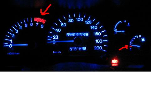

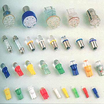

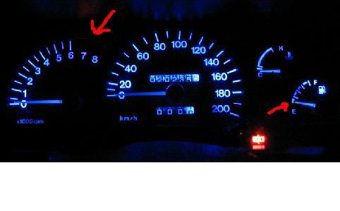

vlad301 Posted February 21, 2008 Share Posted February 21, 2008 (edited) Sal,am pus si io azi pe cielo leduri albastre din comert(7lei setu de 2 sunt becuri de pozitie cu led)se vede super,am o singura problema adica inconvenient unde era cu rosu nu se mai vede mai deloc. uite o poza ca ex,nu e de la mine ,dar asa se vede mai putin partea rosie care la mine nu se vede Pt cei care vor sa isi faca ii anunt ca e f usor sunt in total 7 suruburi de desfacut! Am pus si o poza cu tipurile de leduri care se gasesc la magazinele de piese auto si sunt si ieftine si de calitate,eu unul am optat la tipul acesta! Edited February 21, 2008 by vlad301 Link to comment
CATA_ASD Posted February 22, 2008 Share Posted February 22, 2008 Vlad...nu se mai vede doarece nu are de unde sa se vada, tu punand leduri albastre automat lumina se imprastie peste tot albastru. Ca sa se vada rosu trebuie umblat cu leduri (dar nu pozitie sau mai stiu de care...leduri simple), aceeasi treaba fiind valabila si pentru limbi (leduri smd) ca sa fie luminate in alta culoare. Link to comment
zeneseu Posted February 22, 2008 Share Posted February 22, 2008 Vlad...nu se mai vede doarece nu are de unde sa se vada, ... Nu e chiar asa. Eu am dat capisoanele jos de pe becuri, cu toate acestea se vede zona rosie. Dovada http://www.gmclub.ro/forum/index.php?act=a...st&id=32147 @vlad301 Probabil ai indepartat cumva zona acea rosie de pe ceasuri. Ca si informatie, acele becuri de pozitie cu led nu vor tine prea multa vreme. Probabil peste 1-2 luni vor incepe sa faca figuri. Link to comment
vlad301 Posted February 22, 2008 Share Posted February 22, 2008 (edited) Vlad...nu se mai vede doarece nu are de unde sa se vada, tu punand leduri albastre automat lumina se imprastie peste tot albastru. Ca sa se vada rosu trebuie umblat cu leduri (dar nu pozitie sau mai stiu de care...leduri simple), aceeasi treaba fiind valabila si pentru limbi (leduri smd) ca sa fie luminate in alta culoare. problema e...ca partea cu rosu nu se mai vede absolut deloc,daca se vedea albastru sau alta culoare formata...nu era problema Nu e chiar asa. Eu am dat capisoanele jos de pe becuri, cu toate acestea se vede zona rosie. Dovada http://www.gmclub.ro/forum/index.php?act=a...st&id=32147 @vlad301 Probabil ai indepartat cumva zona acea rosie de pe ceasuri. Ca si informatie, acele becuri de pozitie cu led nu vor tine prea multa vreme. Probabil peste 1-2 luni vor incepe sa faca figuri. de ce nu ar tine cu leduri de astea?ca tot led are la baza..nu e bec standard vopsit...ci led special pt tipul de slot ca la pozitii...ai vaz in imagine ca sunt o varietate de leduri si nu e prima data cand folosesc..am si la semnalizarisi lumineaza super.. iar cu leduri cum fac?de unde ma leg...le lipesc cu pistolu de lipit sau pot sa ma leg de ceva,ca de desfacut nu am desfacut tot ceasu...decat la exterior am umblat...adica de schimbat becurile si atat...nu am idee cum arata in interior am pus si poza ca sa vedeti exact cum se vede...astept niste sugestii...sincer nu prea ma deranjeaza cum se vede...oricum e altfel100% decat inainte Edited February 22, 2008 by vlad301 Link to comment
danutza Posted February 22, 2008 Share Posted February 22, 2008 (edited) E ceva cu specrtul de culori al luminii acolo.Orice obiect transparent si colorat lasa sa treaca prin el doar coponenta de aceasi culoare cu el .Lumina alba este compusa de fapt din mai multe culori.Lumina albastra probabil nu si de aceea nu trece prin partea rosie.Cel putin eu asa retin din fizica de liceu.Nu mai retin in ce clasa s-a studiat optica ,dar stiu ca era ceva de genul asta. Edited February 22, 2008 by danutza Link to comment
gxg24fun Posted February 22, 2008 Share Posted February 22, 2008 problema e...ca partea cu rosu nu se mai vede absolut deloc,daca se vedea albastru sau alta culoare formata...nu era problema Nu are cum sa se vada. Lumina albastra nu va trece prin filtru de culoare rosie e o chestie a culorilor Link to comment
vlad301 Posted February 22, 2008 Share Posted February 22, 2008 (edited) Nu are cum sa se vada. Lumina albastra nu va trece prin filtru de culoare rosie e o chestie a culorilor dap..din cate stiam io rosu + albastru=verde...cinestie ce ioi fi facut... o sa incerc sa pun un led alb in dreptul zonei care nu se vede...cand oi avea timp,ca asta presupune sa iau ceasurile in casa si sa ii dau de cap,ca becurile le-am schimbat in 30 de min,nu a fost mare chestie...oricum ies mult mai ieftin decat daca m-as duce la un "specialist",daca vruiam ceva fabulos dadeam 250RON si puneam cu plasma la un tunning shop si asta basta Edited February 22, 2008 by vlad301 Link to comment

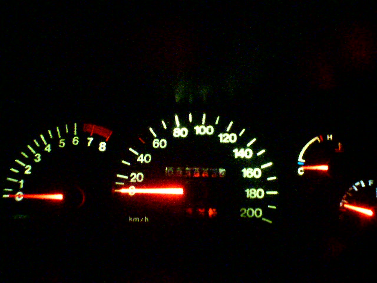

CATA_ASD Posted February 22, 2008 Share Posted February 22, 2008 (edited) Se pare ca stiam eu ce stiam dar nu m-am priceput la explicatie...ZeNeSeu la tine este este altceva ca tu ai becurile normale care dau o lumina alba...fac pariu ca daca punea leduri albe nu era nici un fel de problema. O sa pun o poza cu bordul meu (faceti abstractie de culoare limbilor si de calitatea pozei): Edited February 22, 2008 by CATA_ASD Link to comment
gxg24fun Posted February 23, 2008 Share Posted February 23, 2008 Se pare ca stiam eu ce stiam dar nu m-am priceput la explicatie...ZeNeSeu la tine este este altceva ca tu ai becurile normale care dau o lumina alba...fac pariu ca daca punea leduri albe nu era nici un fel de problema. O sa pun o poza cu bordul meu (faceti abstractie de culoare limbilor si de calitatea pozei): Cum ai reusit sa faci limbile rosii, adica de alta culoare cu restul Link to comment
vlad301 Posted February 23, 2008 Share Posted February 23, 2008 (edited) Cum ai reusit sa faci limbile rosii, adica de alta culoare cu restul din cate se vede cred ca a pus leduri,ca la kilomeri se vede tot cu rosu Edited February 23, 2008 by vlad301 Link to comment
zeneseu Posted February 23, 2008 Share Posted February 23, 2008 @vlad301 Eu am folosit becuri din acelea cu cap tesit la pozitii. Dupa aproximativ 3 luni, au inceput sa faca figuri. Luate tot la 7-8 lei setul. Deci nu pot sa zic ca sunt de o calitate buna. @CATA_ASD Din ultima poza postata de vlad, mi-am dat si eu seama ce si cum nu se vede. Intr-adevar este posibil ca din cauza luminii albastre sa nu se vada acea zona. Link to comment
CATA_ASD Posted February 23, 2008 Share Posted February 23, 2008 Cum ai reusit sa faci limbile rosii, adica de alta culoare cu restul Nu le-am facut eu...dar am inteles ca langa fiecare limba este cate un led smd. Link to comment

vlad301 Posted February 23, 2008 Share Posted February 23, 2008 (edited) @vlad301 Eu am folosit becuri din acelea cu cap tesit la pozitii. Dupa aproximativ 3 luni, au inceput sa faca figuri. Luate tot la 7-8 lei setul. Deci nu pot sa zic ca sunt de o calitate buna. @CATA_ASD Din ultima poza postata de vlad, mi-am dat si eu seama ce si cum nu se vede. Intr-adevar este posibil ca din cauza luminii albastre sa nu se vada acea zona. Am rezolvat,am pus cate un bec unde era cu rosu si e ok! daca cumva ma vor lasa le dau jos si voi pune bec normal albastru ca am gasit si dela e 4ROn bucata,oricum trebuia sa mai umblu la ceasurile de bord pt ca trebuia sa schimb indicatorul de temp apei,am luat de la dezmembrari cu 50RON ceasurile de bord si acu am unu in plus si am pe ce ma juca ,in curand cred ca ma voi orienta spre o plasma(am vazut la un amic si e mortala,e 200RON si de montat cred ca o voi monta io) Edited February 23, 2008 by vlad301 Link to comment

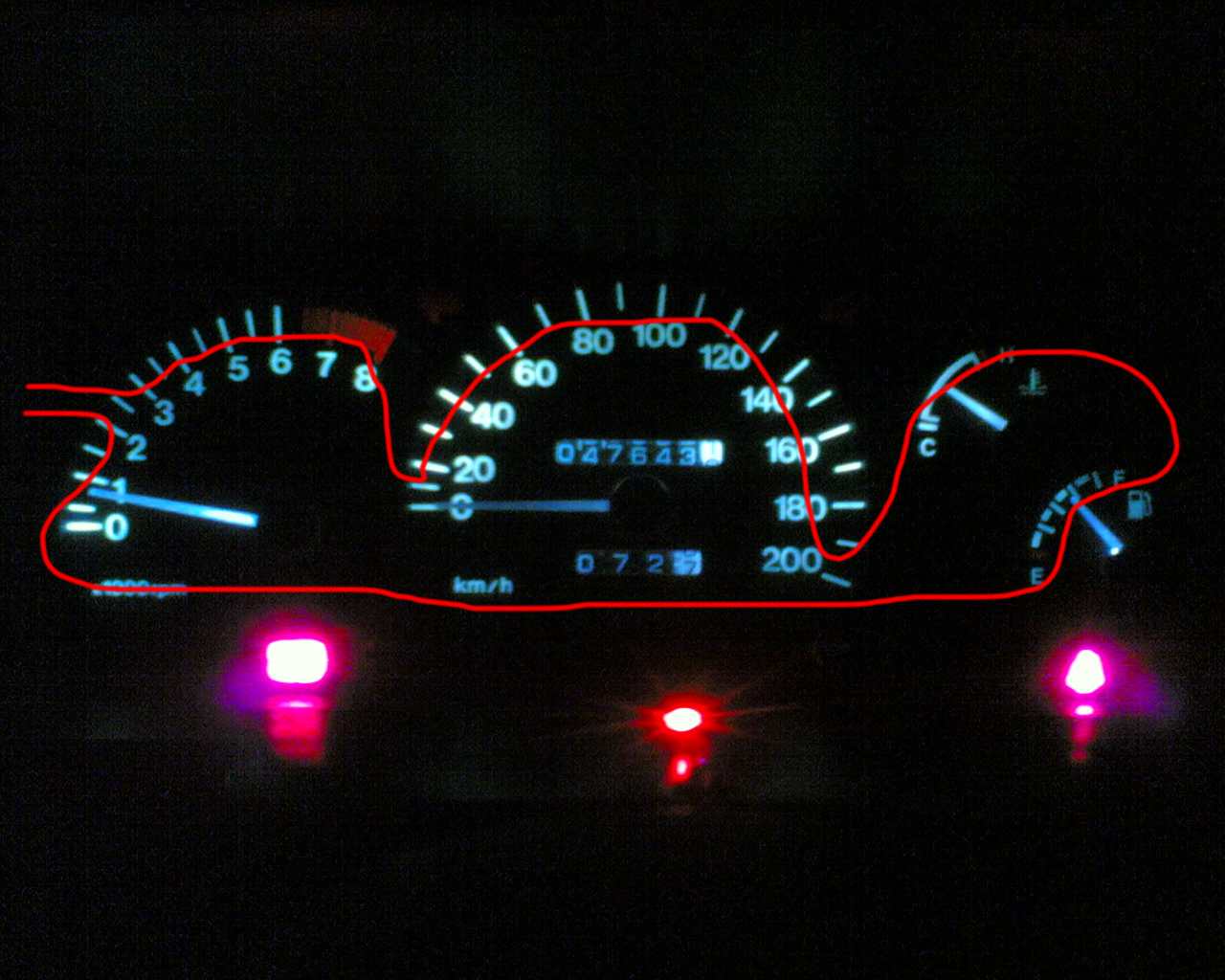

decseiszabi Posted February 29, 2008 Share Posted February 29, 2008 baieti mi-a venit o idee, daca are cineva timp si bani sa il faca m-ar interesa rezultatul. este acel fir NEON (concret nu stiu ce nume are) daca la-m pune in locul becurilor (mi se pare ca am vazut la mag cu 40 ron 50 cm lung), cred ca lungimea ar ajunge. am incercad sa desenez ideea, cred ca ar da rezulat bun. astept parerile voastre Link to comment
edypro Posted March 11, 2008 Share Posted March 11, 2008 baieti mi-a venit o idee, daca are cineva timp si bani sa il faca m-ar interesa rezultatul. este acel fir NEON (concret nu stiu ce nume are) daca la-m pune in locul becurilor (mi se pare ca am vazut la mag cu 40 ron 50 cm lung), cred ca lungimea ar ajunge. am incercad sa desenez ideea, cred ca ar da rezulat bun. astept parerile voastre unde ai vazut asa ceva ? ca eu nu stiu , probabil ar merge , dar depinde si d ecat de tare lumineaza acel fir Link to comment
