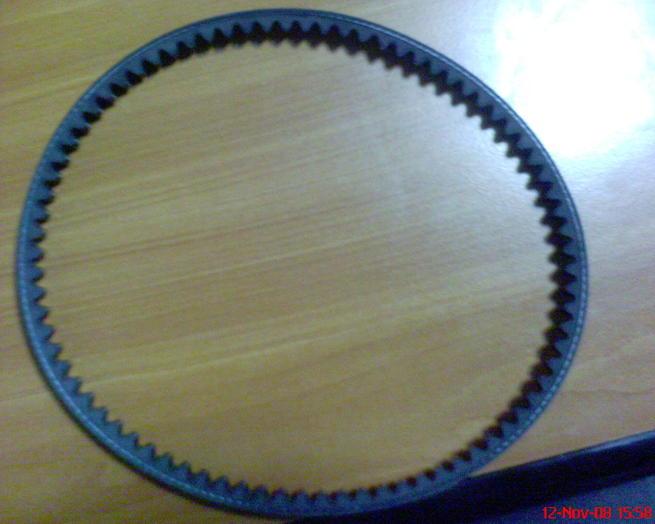

closchkutza Posted November 12, 2008 Share Posted November 12, 2008 (edited) Pai nu intelegi ca a mea are caneluri longitudinale iar asta este dintata? Cum naiba sa mearga una in locul celeilalte? Banuiesc ca daca la curea exista caneluri si la fulii exista caneluri. Uite asa arata cea Dongil: P.S: Si daca e noapte ce fac? Nu, eu schimb ce trebuie schimbat cand trebuie schimbat. Imi place sa plec la drum linistit. Edited November 12, 2008 by closchkutza Link to comment
Dj_Dark Posted November 12, 2008 Share Posted November 12, 2008 (edited) Fuliile din cate stiu eu n-au nici un fel de caneluri la matiz. Cea veche era la fel ca asta, canelurile erau degeaba. Poate se mai folosesc si la alte masini-unelte mai stii? . PS. Cea pusa de mine era aproximativ la fel. Grosimea conteaza fiindca niciodata nu "calca" cu dintii aia ci sta "in buzele" fuliei. Parca ma vad la gazeta cu replica asta . Edited November 12, 2008 by Dj_Dark Link to comment
Belbody Posted November 12, 2008 Share Posted November 12, 2008 Pai nu intelegi ca a mea are caneluri longitudinale iar asta este dintata? Am schimbat anul trecut cureua de alternator, cea veche era cu dinti si cea noua la fel. Merge foarte bine. Dintii aia nu sunt ca sa intre in ceva, nu cred ca exista masini cu dinti pe fulie pentru genul asta de curea. Canelurile transversale au rolul de a permite curelei sa flexeze mai usor si totodata sa-si mentina forma pentru santul din fulie. Din pacate, la Matiz se poate schimba doar pe dedesubt. Nu neaparat, daca matizul e fara AC (presupun ca e mai inghesuit) se poate schimba usor pe deasupra fara a fi nevoie sa ridici masina. La surubul de jos al alternatorului se ajunge pe sus bagand o mana pe langa radiator in partea stanga, exact pe sub fulia motorului. Am facut asta de curand si se poate. Link to comment

tomis Posted November 17, 2008 Share Posted November 17, 2008 Curea de alternator e de o singura dimensiune. Cureaua cu dinti, fabricata de diversi, este de fapt o curea trapezoidala cu crestaturi spre interior care ajuta mult la curbarea pe fulii. Puneti fara grija. Link to comment
closchkutza Posted November 17, 2008 Share Posted November 17, 2008 Zau? Esti tu asa sigur? Normal ca este o singura dimensiune, numai ca are importanta cum arata fuliile!! Crezi ca eu as putea sa pun "fara griji" cureaua din imaginea pusa mai sus(cea cu dinti) pe o astfel de fulie ce are canturi? Tie ti se pare ca fuliile sunt atat de mici incat sa fie nevoie sa se curbeze atat de mult cureaua? Cureaua cu "dinti" este cea din poza pusa de mine mai sus! Crezi ca dintii aia sunt crestaturi de curbare?? Link to comment
wwillym Posted November 17, 2008 Share Posted November 17, 2008 (edited) Cureaua cu caneluri longitudinale este cureaua de accesorii (A/C , pompa servo...) Cureaua de alternator este separata de aceasta, este mult mai mica , este trapezoidala cu crestaturi transversale. Matiz E are doar curea de alternator, celelalte modele care au si A/C au SI curea de accesorii! Nu comfundati una cu alta. Diferentele dintre curelele de alternator dintre E2 si E3 nu le cunosc. Raza de curbura a curelei pe fulia de la alternator este destul de mica, si DA crestaturile sunt crestaturi de curbare. Edited November 17, 2008 by wwillym Link to comment

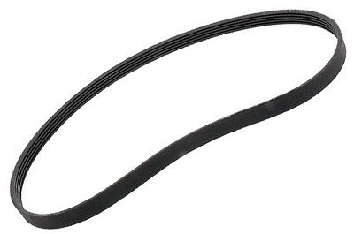

wwillym Posted November 17, 2008 Share Posted November 17, 2008 Se creaza comfuzie. Curea de alternator in cazul matizului arata asemanator cu asta: iar cureaua de accesori arata asemanator cu asta: Matizurile care au A/C au amandoua curelele! Link to comment
closchkutza Posted November 17, 2008 Share Posted November 17, 2008 Vrei sa adaug si mai multa "comfuzie" si sa spun ca masina mea a avut, are si va avea curea de alternator cu canturi, la fel ca cea pe care ai descris-o tu drept curea de accesorii si asta pentru ca acelasi profil(canturile) se gasesc pe ambele fulii? Cele doua tipuri de curele nu trebuie "comfundate" . Link to comment
tomis Posted November 18, 2008 Share Posted November 18, 2008 Comfuzie, ne-confuzie, treaba vine asa : cureaua de alternator, cu sau fara dinti/crestaturi are profil trapezoidal, ca si fuliile. Are 635 mm. Cureaua de accesorii ( de regula AC si servo ) este o curea plata, cu nervuri longitudinale pe fata de contact. Are 910 mm. Daca o vezi ca e trapezoidala, nu te mai gandi mult... Link to comment
Belbody Posted November 18, 2008 Share Posted November 18, 2008 @closchkutza, cureaua de alternator are caneluri pentru curbare, si fulia alternatorului este destul de mica. Nu exista nici la alte masini fulii de alternator cu dinti, "dintii" de pe curea nu intra in nimic. Mi-aduc aminte ca anul trecut am cumparat curea de alternator de matiz cand am fost in Ro, m-am dus la magazin si am cerut curea de alternator. Tanti aia mi-a dat o curea (tot cu dinti) si cand m-am dus sa o pun surpriza, era mult mai lunga. M-am dus inapoi la magazin si am dat-o inapoi si tanti s-a ratoit la mine ca de ce nu i-am spus ca am matiz mai vechi, ca la ala e diferita, si ca nu are pentru "tipul vechi" (presupun E2). Mi-a dat banii pe ea si pana la urma am luat din cehia de care trebuie, tot cu caneluri dar lungimea potrivita. Pun pariu ca tu confunzi cureaua de alternator cu cea de accesorii... ) Fa o poza cu fulia alternatorului cu santuri in ea, sa nu murim prosti. Link to comment

wwillym Posted November 20, 2008 Share Posted November 20, 2008 (edited) Cureaua de distributie e de distributie, si gata! Nu ai cu ce sa o comfunzi! Hotararea cu care closchutza afirma ca, cureua lui de alternator e cu canturi ma pune sa ma intreb: Avand in vedere ca are SE Power, oare alternatorul nu este pe aceeasi curea cu accesoriile (A/c servo...), ca la Aveo de ex...? Nu stiu cum e la SE Power! la E+A/c, sunt curele diferite, stiu sigur , pt ca prietena mea are E+A/c si eu personal am cumparat cureaua de alternator si am asistat la schimbarea ei. Edited November 20, 2008 by wwillym Link to comment
niki Posted October 16, 2010 Share Posted October 16, 2010 Se creaza comfuzie. Curea de alternator in cazul matizului arata asemanator cu asta: iar cureaua de accesori arata asemanator cu asta: Matizurile care au A/C au amandoua curelele! Schimbat si eu cureau de alternator. Ambele curele alternator si cea de la compresor sunt caneluri(cum arata cea de accesorii din poza ta). Difera dimensiunile intre ele. Alternator mai scura si mai ingusta decat cea de la compresorul de aer Link to comment
