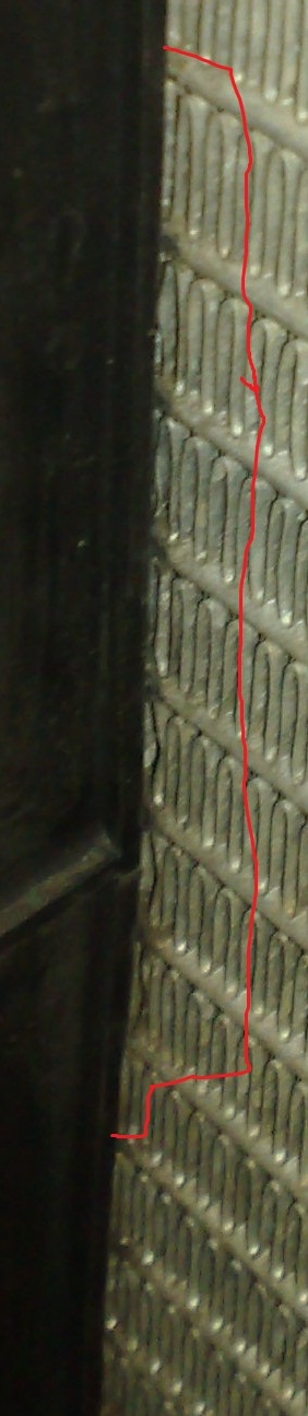

sergiuhusca Posted December 28, 2009 Share Posted December 28, 2009 Facand niste poze la radiator si studiind mai atent problema, am observat ca si la mine freaca, carcasa in radiator. Unde?Mai exact la mijloc.Sus si jos este distantata, dar la mijloc nu. Intrebarea mea este, cat costa sa-mi pileeasca carcasa in service?A mai facut cineva operatiunea asta? Oricum e cert ca este o problema de fabricatie...Probabil nu s-a fisurat pana acum, deoarece centrul carcasei este situat intre conducte. Link to comment
wwillym Posted December 28, 2009 Share Posted December 28, 2009 La serviceuri este o circulara, comform careia trebuie rezolvata problema carcasei, prin decupare. Trebuie sa ti-o faca gratuit, defapt trebuia sa o faca deja de mai demult, cu ocazia reviziei. La mine au facut operatiunea, si este si trecut in caietul de service, cu mentiunea "campanie" si un cod care acum nu il stiu din cap. Mergi cat mai degraba la service. Link to comment

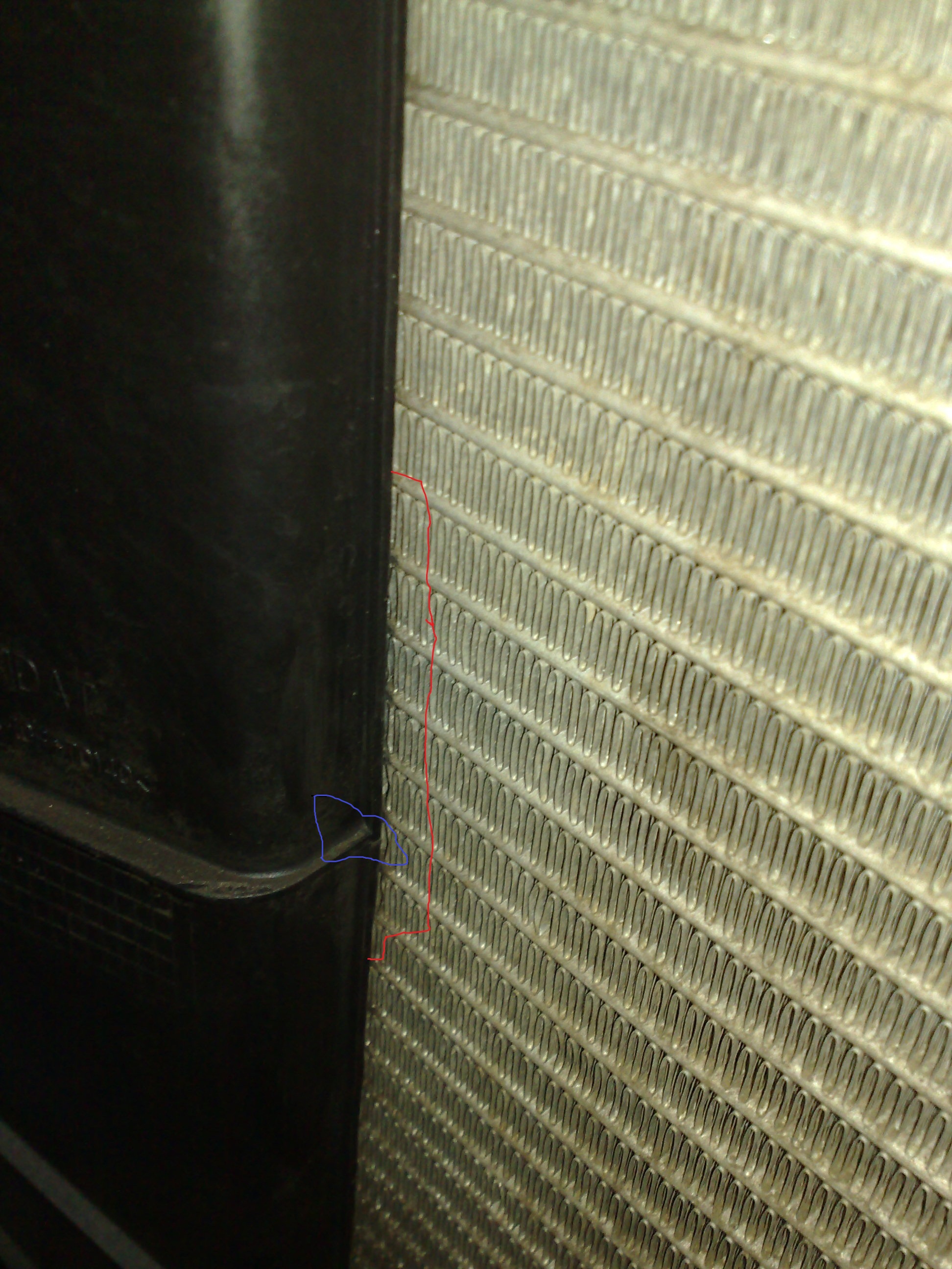

diablo Posted October 1, 2010 Share Posted October 1, 2010 (edited) salut..eu am rezolvat problema carcasei altfel-fara distantiere-..am dat jos carcasa si cu o piatra de polizor am frecat latura de la aceasta pina a disparut acea deformare apoi am luat din latura in continuare vreo 2 mm..la sfarsit am avut 5mm in total iar la suruburi am pus cate o saiba normala intre carcasa si radiator astfel nu am schimbat pozitia carcasei ,deoarece jos nu se pot pune distantiere..de 3 ani nu mai am probleme si nici nu s-a mai deformat... Edited October 1, 2010 by diablo Link to comment
marchizu Posted October 1, 2010 Share Posted October 1, 2010 Iata si pozele promise, chestia spusa de "diablo" este super, asa voi face si eu Link to comment
