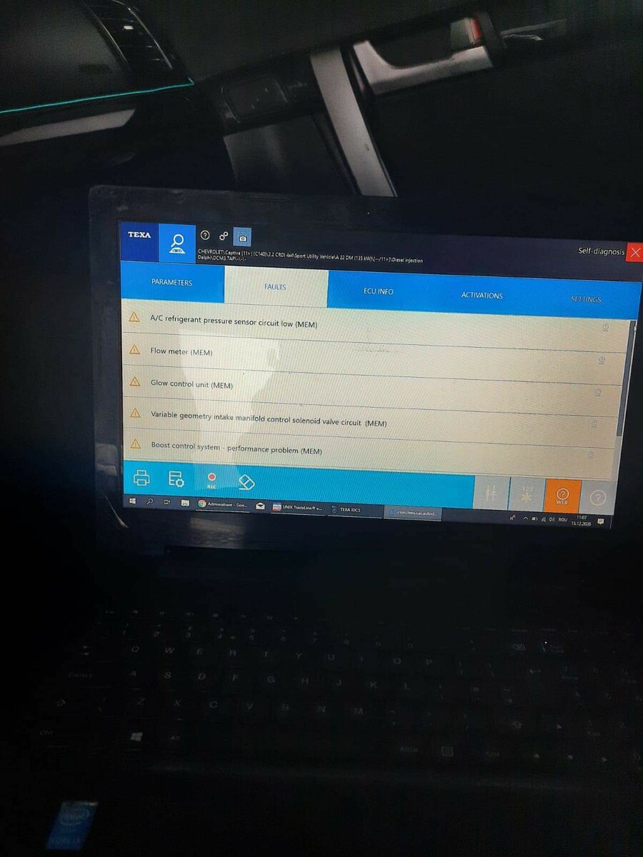

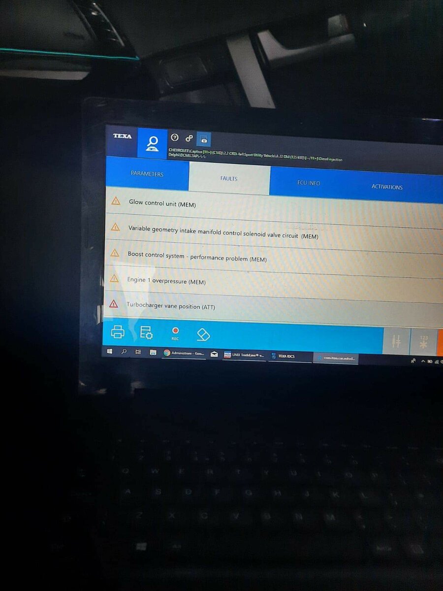

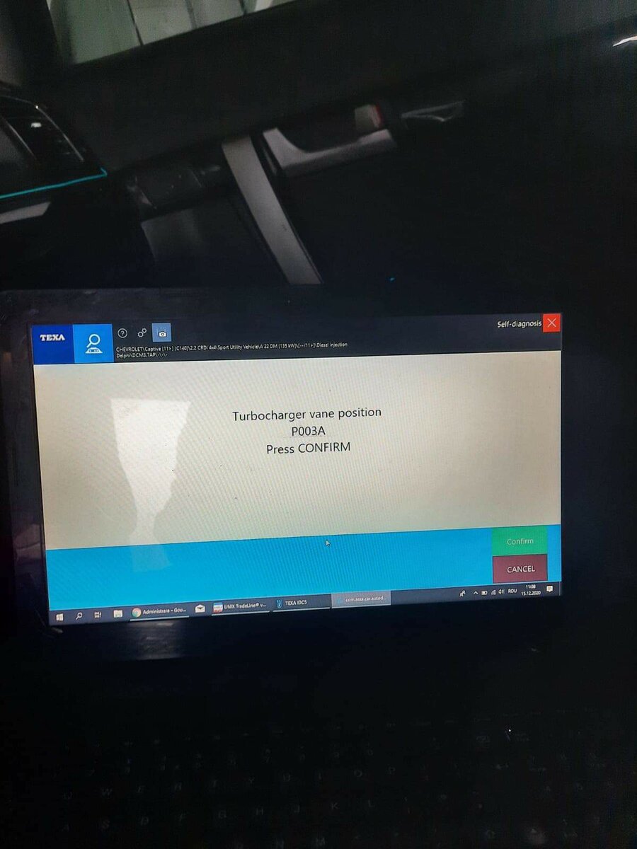

Capiva Posted December 18, 2020 Share Posted December 18, 2020 Salut,am probleme la captiva 2012 huruie tot timpul și plafoneaza zgomotul vine de la motor,mecanicul nu reușește sa o facă zice ca furtunele si turbina sunt bune,erorile de pe tester sunt cele prezentate știe cineva ceva? Mulțumesc Link to comment
ches Posted December 18, 2020 Share Posted December 18, 2020 (edited) Pai din ce scrie acolo geometria variabila a turbinei are o problema, la fel si modulul de la bujiile incandescente. Pune-l sa stearga erorile si apoi da o tura cu masina ca sa vezi ce erori reapar. De asemenea vad probleme mai grave gen boost control, overoressure si o eroare de vane position si cred ca sunt legate de waste-gate-ul de pe evacuare blocat pe inchis. Edited December 18, 2020 by ches Link to comment

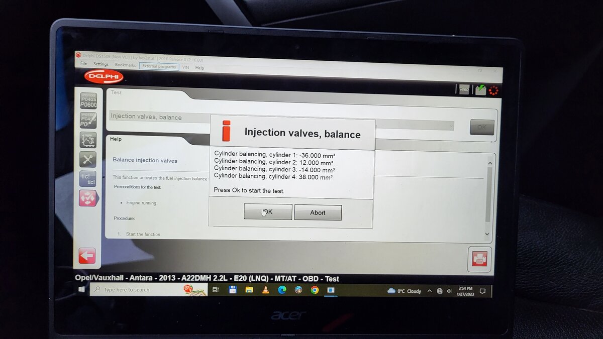

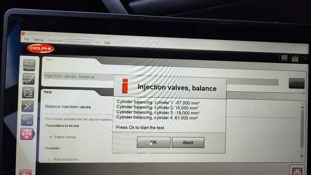

ches Posted January 27, 2023 Share Posted January 27, 2023 (edited) Salutare, postez aici, poate reuseste cineva sa ma indrume. La rece, la temperaturi de sub 4 grade Celsius, doar la prima pornire Captiva porneste greu, de regula la a doua cheie. Daca ii pun contactul de mai multe ori (dau pe OFF, nu pe accesorii, apoi pun din nou contactul) porneste mai OK, adica se chinuieste nitel, dar o ia de la prima cheie. Dupa ce a pornit o data si fac chiar si un drum scurt (max 5 min) urmatoarele porniri sunt rapide, chiar si cu motorul rece rece. Odata pornita masina trage bine, nu simt pierdere de putere sau altceva. Diferenta intre a da pe inapoi accesorii si apoi pus contactul din nou si a da pe OFF si apoi pus contactul din nou pare sa fie doar faptul ca aud pompa, desi nu sunt 100% sigur. Check engine nu este aprins si nici nu am vazut coduri la ultima diagnoza, voi face inca una curand. Am luat bateria si a m incarcat-o pe redresor si nu a avut nici-un efect. Bateria pare OK pentru ca altfel ar fi trebuit sa am probleme si dupa ce lasam masina 6-8 ore. Mie imi pare sa fie din cauza pompei de joasa presiune, dar sincer nu stiu cum sa fac diferenta intre o problema la cea de joasa si cea de inalte... sau un injector blocat... Aveti alte idei cu ce as putea diagnostica/ verifica la ea de unul singur? Edited January 27, 2023 by ches Link to comment
Corneda Posted January 27, 2023 Share Posted January 27, 2023 (edited) Daca era vreo bujie, pornea impleticit, banuiesc ca nu e cazul. Pompa de joasa daca nu are debit, nu prea mai porneste motorul (mie mi-a si murit luna trecuta, se oprea motorul in mers). Oare vreo problema cu senzor vibrochen? (ca o alta paranteza, asa face batranul Cielo la pornire rece din cauza senzorului acesta, dar are si cod de eroare pentru treaba asta). Edited January 27, 2023 by Corneda Link to comment
Viktor Posted January 27, 2023 Share Posted January 27, 2023 Eu totusi speculez bateria obosita. Chiar daca a fost tinuta pe redresor si indica V necesari, de nu are suficienta vlaga cauzata de A obositi ... ioc forta de a "rupe" uleiul si combustie sanatoasa, in forta. La o prima cheie (chiar de nu porneste) deja uleiul ii pus in miscare si asigura pieselelor un masaj proaspat dupa care, o a doua cheie il invirte mai usor si mai iute. Iarna nu-i ca vara ! As arunca un ochi la coro electromotorului sa ma asigur de conecsiuni in toate mintile unde sa nu se piarda din tensiune. Link to comment

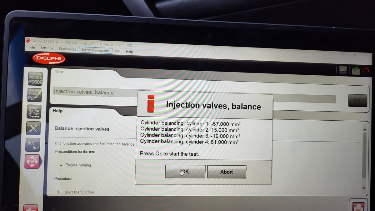

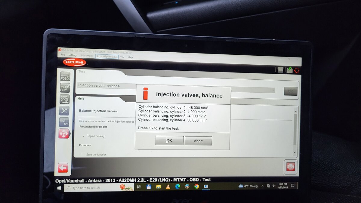

ches Posted January 29, 2023 Share Posted January 29, 2023 (edited) Salutare din nou si multumesc pentru raspunsuri. Am pus ieri seara interfata pe masina, nu este nici-un cod stocat, dar un injector pare sa fie infundat sau blocat pe deschis (vezi mai jos) . Cu siguranta pot spune ca este o mare diferenta daca pun contactul de 2 ori, porneste mult mai repede. La fel, daca este pornita zilnic, porneste mai repede decat daca este pornita la 2-3 zile sau mai rar. Bujiile incandescente le-am schimbat cu unele originale anul trecut. Si anul trecut facea figuri cu pornirea la rece si aveam 2 bujii arse. Le-am schimbat pe toate 4 si a pornit la fel de nasol si dupa schimbare 😞 . Bateria posibil sa fie obosita, dar totusi invarte destul de fasnet. De asemenea ma gandesc ca daca ar fi bateria, nu ar porni mai usor daca pun contactul de 2 ori. Din ce vad in pozele mai jos ori injectorul 1 ramane blocat pe deschis, ori injectorul 4 este infundat. Cred ca ar trebui sa fac testul cu sticlele pe returul injectoarelor... Are sens ca daca un injector e blocat pe deschis sa dezamorseze pompa de inalte? Voua ce va spun pozele? Eu nu am experienta in ale diagnozei... Diagnoza are si o functie de a deconecta pe rand injectia la cate un cilindru si a vedea cum se schimba mersul masinii. La toate injectoarele s-a schimbat mersul, dar cel mai mult mi s-a parut ca a fost la decuplarea injectorului 1. Am facut si calibrarea pompei de inalta presiune (whatever that means) si a clapetei de acceleratie. Bineinteles ca nu s-a schimbat nimic, a doua zi a pornit balbait. Edited January 29, 2023 by ches Link to comment
Viktor Posted January 29, 2023 Share Posted January 29, 2023 Eu unu aveam convingerea (nu stiu de unde ideia ) ca detii un benzinar si nu diesel. Bateria ii relativ usor de verificat cu multimetru la borne, cu posibilitatea de a fi citita valoarea masurata in timp ce se da la cheie la rece, la prima pornire. De ii stoarsa la sub 10 V (la 9,6 V spune la carte) in timp ce-i solicitata, ii semn ca-i slabita ori pe duca. Vara probabil sa mai faca fata da' iarna ... mai greu. Pina sa ajungi in service, poti verifica si singur bujiile incandescente . Scoase toate si memorat care de pe ce cilindru a fost indepartata, bateria pe redresor sa aibe aprox. aceiasi forta de a incinge bujiile si verificate una cite una . Ideal ar fi sa ai la indemina un cablu din ala de dat curent cu clesti la capete (e suficient un cablu) . Cu un cleste prinzi bujia la masa acesteia (sub nici o forma nu de filet) iar celalalt capat la minusul bateriei. Plusul il dai direct cu polul plus al bujiei direct pe borna plus a bateriei. Eu unu astfel am procedat de fiecare data cind fu vorba de verificat bijii incandescente. Acuma, mai tine si de producatorul bujiilor, unele se incing/inrosesc in totalitate, altele doar pe jumatate. In cazul de fata neavind la ciunostinta reactia acestora de noi, ne rezumam in a afla de se incing uniform ceia ce ar onsemna OK, comparativ cu cazul in care uneia doar virful se incinge, ce probabil sa nu semnaleze niciunde ca-i slabita. Se merita testul, cel putin din punctul meu de vedere. N-am ideie in ce parametri trebuie sa se incadreze injectoarele in cauza, insa eu unu observ o discrepanta semnificativa intre ele. Mi-s de parere a se face testul cu sticlele dupa cum aminteai in ce priveste injectoarele, imi pare un test sigur. 1 Link to comment
Viktor Posted January 30, 2023 Share Posted January 30, 2023 Am omis a aminti a se verifica si tensiunea ce cade pe bujii, sa nu fie inregistrata pierdere de tensiune pe undeva . Ca n-o fi 12 ci doar 11.5 V se accepta, apoi durada (spre ex. 10 sec) necesara a tine bujiile sub tensiune. Caz in care is decuplate cu mult inainte de a incinge bujiile bine, iarasi nu e OK. Par a fi maruntisuri da' suficient a atrage neplaceri. Trebuie mers pe fi fir cu verificari pentru a elimina posibile cauze . Si prin service se ia taurul de coarne si se verifica babeste ( in cazul in care mecanicosu' ii de buna credinta) cind o problema persista iar sculele de verificare performante nu fac fata, indoca totul OK cind defapt nu e deloc OK. Nu contest fiabilitatea scannerelor da' ... ce-i in mina nu-i minciuna ! 1 Link to comment
ches Posted January 30, 2023 Share Posted January 30, 2023 (edited) Multumesc mult de idei. O sa ma duc sa verific bateria si tensiunea care vine la bujii si sa le masor rezistenta, am vazut ca una buna trebuie sa aibe sub 1 Ohm, una defecta sare de 4-5 Ohmi (am verificat bujiile cand le-am schimbat anul trecut). Mi-e un pic frica sa le scot ca sa le verific pt ca teoretic se pot rupe in motor 🙂 . Sau as putea sa aplic o tensiune mai mica pe ele (8-9V) si sa masor curentul cu multimetrul pus pe scara de 10A -> ar trebui sa masor curenti de 8-9A. Testul cu sticlele il voi face cand ajung intr-o parcare acoperita pt ca este mai mult de umblat pe la motor si spatele nu ma ajuta, ma cam iau durerile la frig 🙂 . Edit: Am pornit masina de 3 ori la rand ca sa verific bateria, afara erau aprox 4 grade -> pornirea 1, tensiunea minima - 10.76V, pornirea 2 - 10.12V, pornirea 3 - 10.10V. Bateria pare sa fie OK. Edited January 30, 2023 by ches Link to comment
