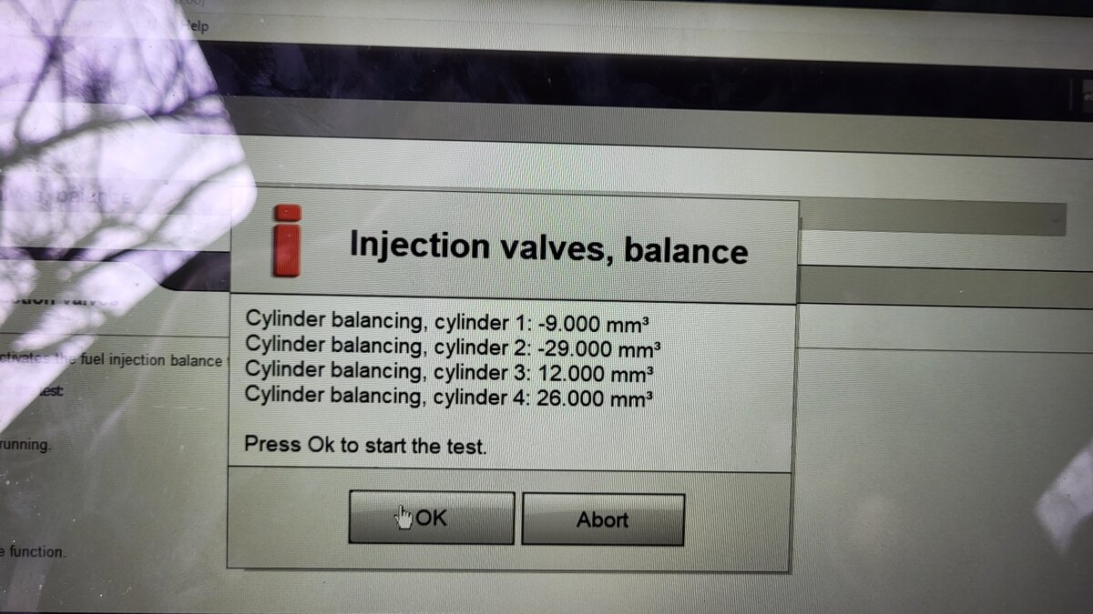

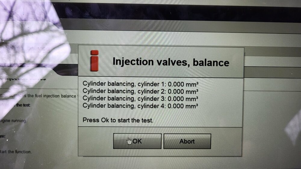

ches Posted March 1, 2023 Share Posted March 1, 2023 (edited) Am facut inca un test la injectoare cu interfata de diagnoza, cu motorul rece, dupa ce am mers 2 plinuri cu injector cleaner. Asa cum am scris si mai sus am pus la inceput 2 STP de 200ml (unul cu rezervorul gol + mers goarna si unul dupa ce am facut plinul) si apoi la urmatorul plin am mai pus un diesel injector cleaner de la Liqui Moly de 500ml pe care l-am gasit in debara 😄 . Se vede o clara imbunatatire fata de ce am postat anterior (Link to old post). Prima poza este facuta la relanti (~750rpm), iar a doua poza este facuta la 2000 rpm (si as zice ca este neconcludenta daca injectoarele nu sunt groaznic de infundate). De adaugat ca masina merge bine, si se simte ca motorul la relanti se simte ca merge mai rotund, nu se mai zguduie masina atat de rau ca inainte. Edited March 1, 2023 by ches 1 Link to comment
