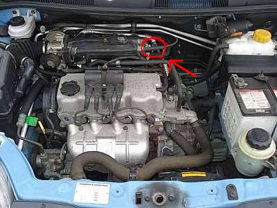

Alex.T Posted May 14, 2008 Author Share Posted May 14, 2008 (edited) Nu s-a aprins MIL-ul si pe tester nu aparea nicio eroare, dar ce i-au facut pe moment i-au facut bine pentru ca nu mai tremura. Am vazut la motor (chiar indreapta injectoarelor) o mufa scoasa iar acum merg cu beculetul aprins pana shimba piesa. Nu am l indemana o poza cu motorul ca sa-ti arat despre ce mufa este vorba. O sa incerc maine sa fac o poza ca sa te lamuresc sau poate reusesc sa gasesc o poza cu motor de 1.2. Nu ma poate ajuta nimeni cu poza motorului de 1.2 de pe aveo/kalos? Edited May 14, 2008 by mazzy4you Link to comment

Alex.T Posted May 14, 2008 Author Share Posted May 14, 2008 (edited) Nu am fost langa ei cand au umblat. Dupa ce au scos masina la un test m-au invitat si pe mine sa merg cu ea sa-mi dau cu parerea daca mai face probleme. Dupa ce le-am confirmat ca nu mai face probleme mi-au spus ca au gasit problema si ca este vorba de o vana (din ce mi-au explicat ei este o supapa prin care se reintroduc gazele in motor pentru o noua ardere). Ma-u chemat saptamana viitoare sa-mi schimbe EGR-ul. Atasez si o poza pentru cei care vor sa-si faca o idee cat de cat unde este EGR-ul. Edited May 14, 2008 by mazzy4you Link to comment
tolin Posted May 14, 2008 Share Posted May 14, 2008 Ce arati prin sageata n-are legatura cu EGR. Acolo-i mufa de senzorul de temperatura aer. Tubul flexibil nichelat, din spate, te duce la valva EGR. Altfel, orice motor zburda cu mufa scoasa de la EGR si valva inchisa ! Link to comment
Alex.T Posted May 14, 2008 Author Share Posted May 14, 2008 Pai mufa este dupa acel tub. Eu am aratat doar zona unde se afla. In poza gasita pe net nu se vede EGR-ul. Link to comment
