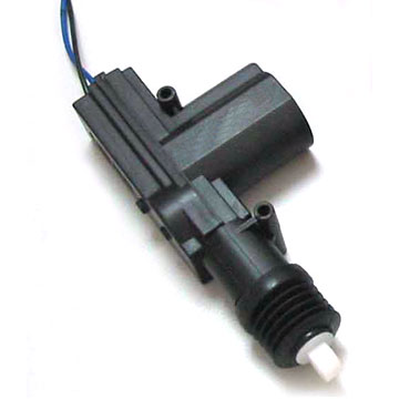

jupinul Posted June 28, 2009 Share Posted June 28, 2009 se poate face ca si usile spate de la matiz sa se inchida de la telecomanda si ce ar trebui modificat la masina Link to comment
augustinionut Posted June 28, 2009 Share Posted June 28, 2009 se poate face ca si usile spate de la matiz sa se inchida de la telecomanda si ce ar trebui modificat la masina Montate actuatoare?!? Link to comment

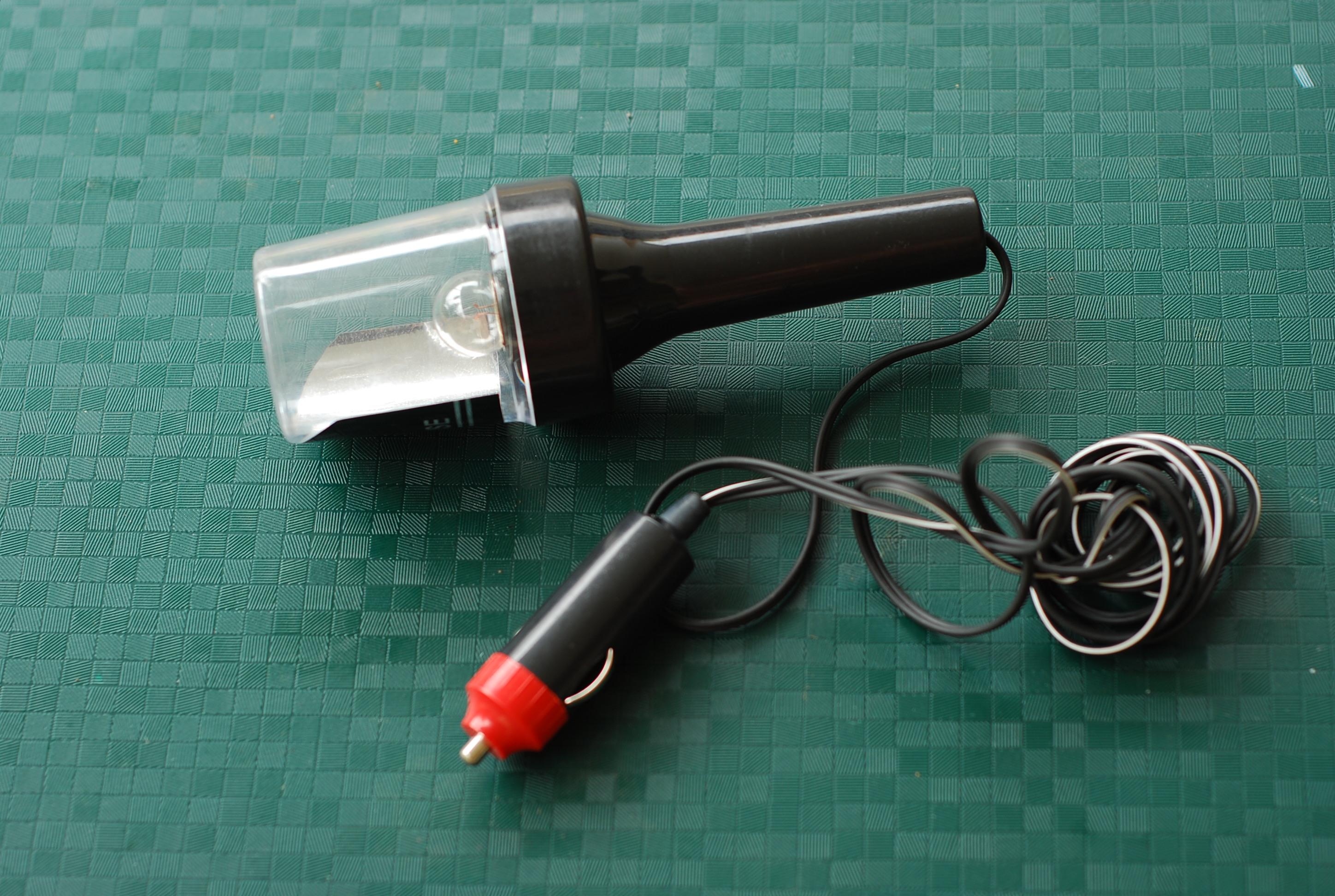

Lucian M Posted June 29, 2009 Share Posted June 29, 2009 De ce as avea nevoie sa montez niste led-uri in lampa aceasta? Evident un becoled, ati zice, insa vreau sa-mi fac eu ceva, sa vad daca merge. Va fi folosita uneori pentru masina, insa cea mai mare utilitate ar fi avut-o in w-e la munte, unde firul scurt m-a impiedicat sa o aduc in cort (se rezolva cu unul siliconic, lung de 7-8 metri). Link to comment
Abram Burel Posted June 29, 2009 Author Share Posted June 29, 2009 Sa o luam altfel: de... leduri?! Nu-mi dau prea bine seama, dar pare ca are o "deschidere laterala" de vreo 270 de grade. Daca vrei sa lumineze cat mai de jur-imprejur, iti trebuie placute de 3-4 leduri (daca-s 3, merg toate in serie, daca-s 4, 2-cate-2, plus rezistente de rigoare pe fiecare grup) montate in "lung" si pe urma le pui sa incapa cat mai multe pe o sectiune poligonala. Ar putea sa intre vreo 4 dupa cum pare din poza, daca pui Piranha (d-alea de becoleduri ). Asta probabil e si cel mai bun compromis performanta/cost. Ai putea sa pui si te miri ce smd-uri, dar creste costul. Daca te intereseaza doar o iluminare mai directionala, pui o placuta cu cate leduri incap lipita de reflectorul ala. Link to comment
jupinul Posted June 29, 2009 Share Posted June 29, 2009 daca cumva am in masina unde ar trebui sa caut si cum arata? Link to comment
papie Posted June 29, 2009 Share Posted June 29, 2009 (edited) Ca cam asa arata dumnealui (in principiu). De cautat ... pai unde sa-l cauti? La motor nu, in porbagaj nu in usa bineinteles. Scuza-ma ca sunt ironic dar nu m-am putut abtine. Chiar nu se poate sa gandim putin, este foarte logic si usor de dedus ca acel mecanism electric este situat in interiorul usii si ca avem acces la el prin demontarea fetei de usa (tapiteria). Edited June 29, 2009 by papie Link to comment
