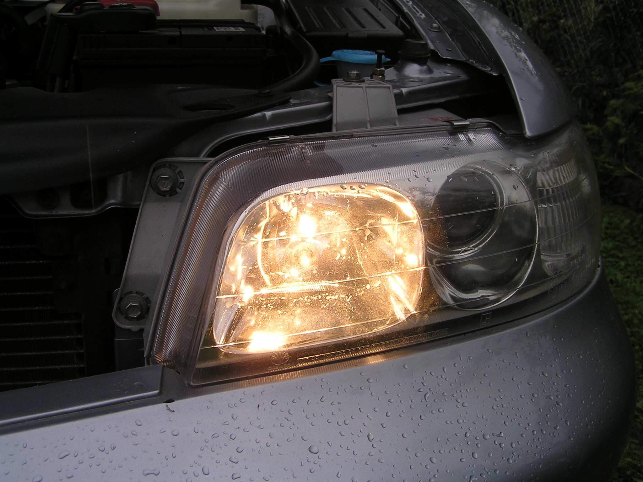

Naiba sa le ia. Sunt faruri pentru masinile cu volanul pe partea dreapta. Au kick-upu pe stanga in loc de dreapta... Se vede clar cand mergi si trebuie sa le schimb suporturile cat de repede... Nu ca nu ar face lumina, lumineaza extraordinar dar chestia aia chiar bate aiurea si de asemenea la ITP nici gand sa treci.
Fac lupele astea din lumina xenonului o adevarata opera de arta. O intind atat de bine si atat de larg (nu ca la oglinda unde e concetrata intr-un punct si resturi pe ici pe colo), marginile drumului le vezi super, chiar daca sunt pe "anglia" acum...

Tot oglinda ai si in cazul farurilor cu lupa, nu-ti imagina ca principiile de functionare sint foarte diferite. Atunci cind oglinzile sint noi (sau in stare perfecta) farurile sint eficiente si daca ai bec H1 normal.
Ceva difera, in bine... Era o schema pe forum cum arunca lumina o lupa si cum arunca o oglinda (tipu farului).

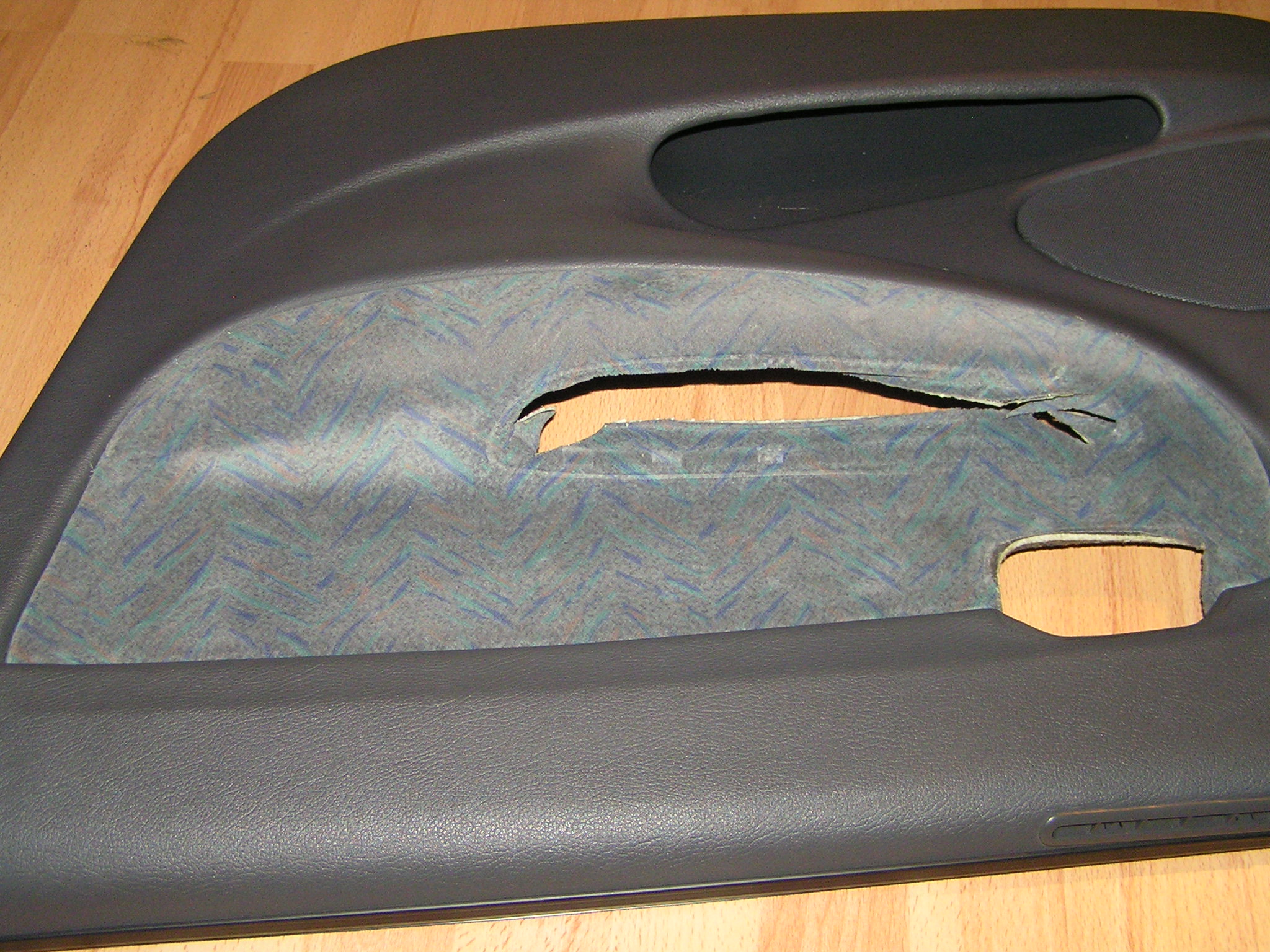

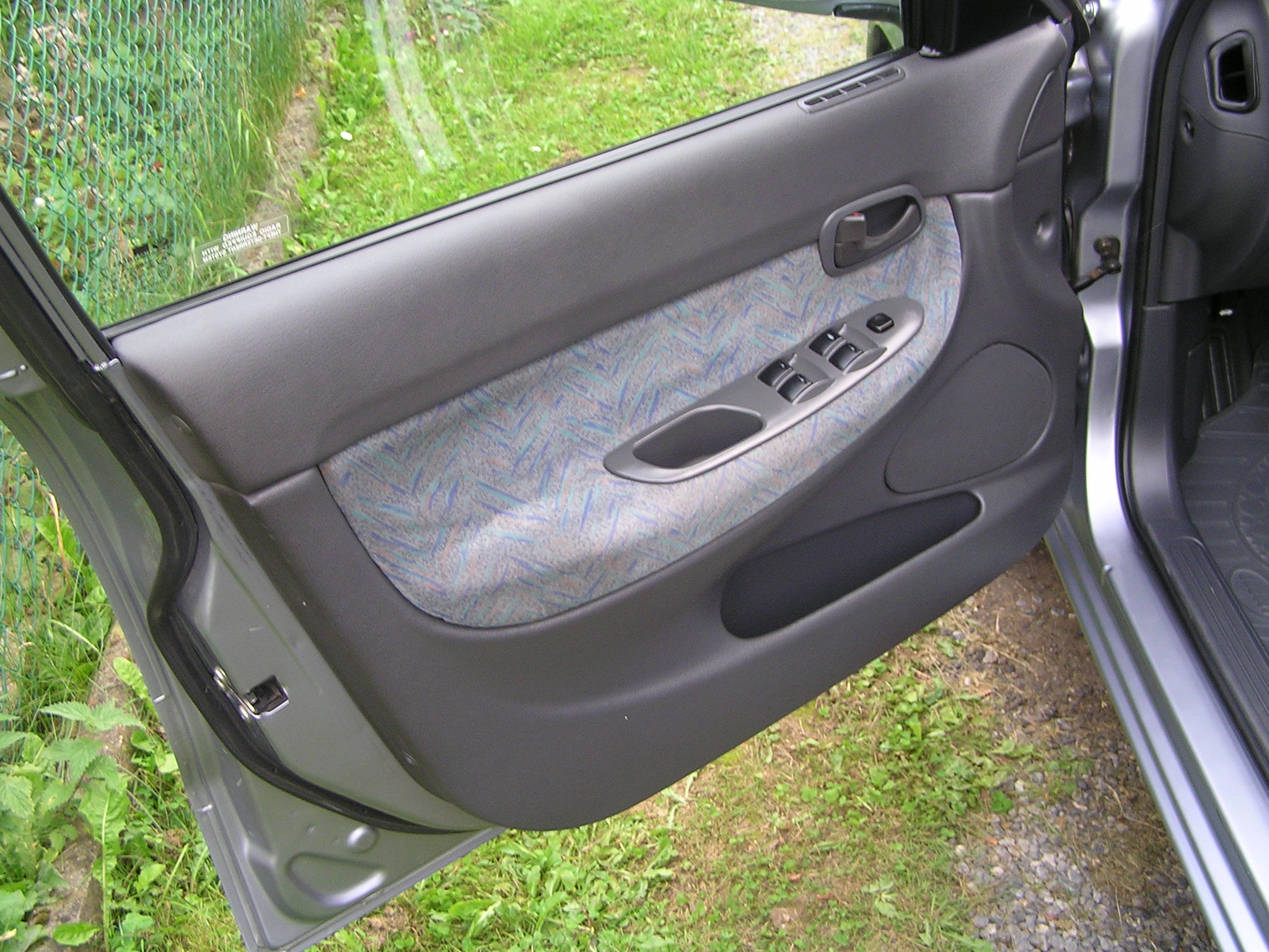

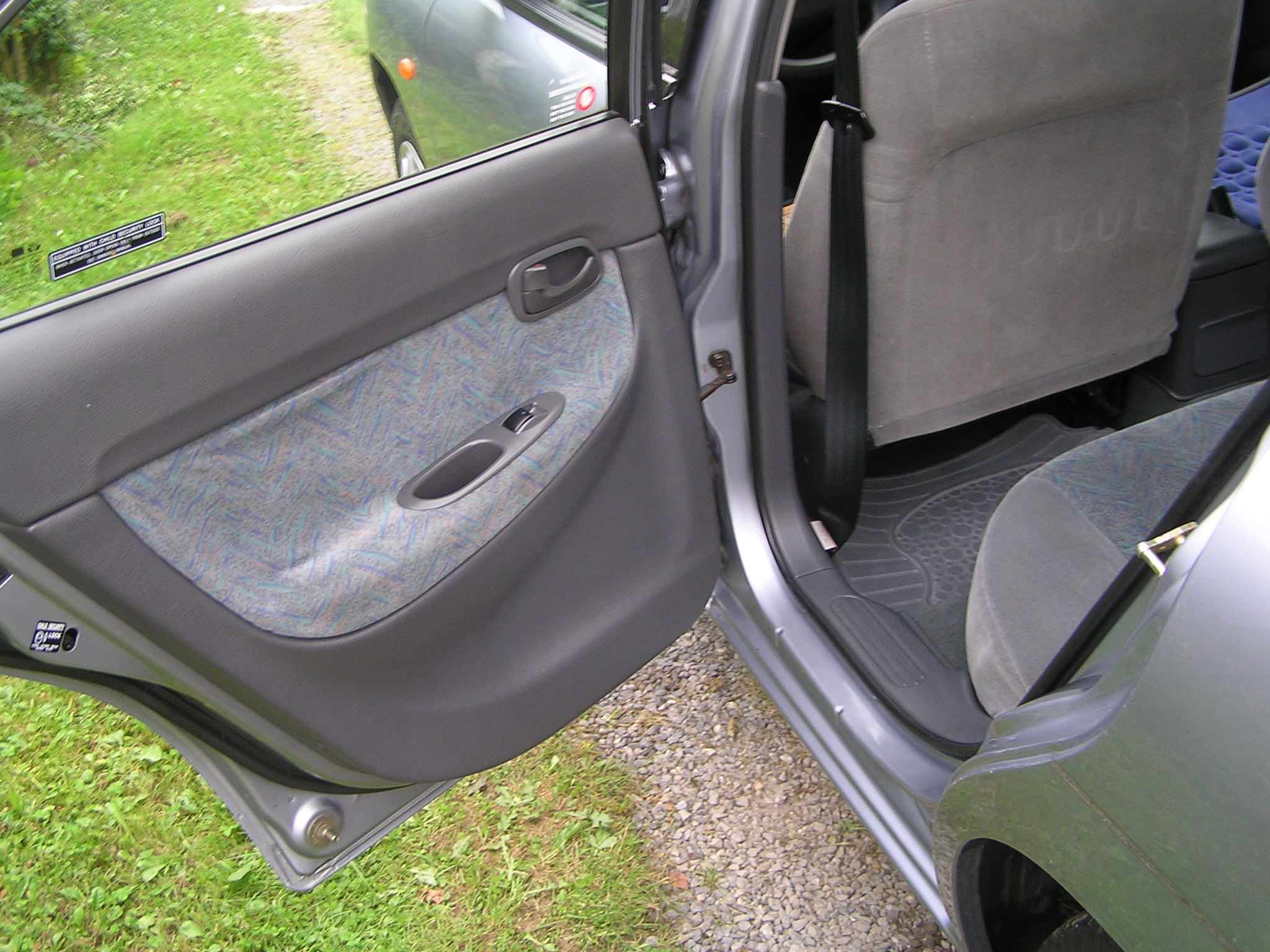

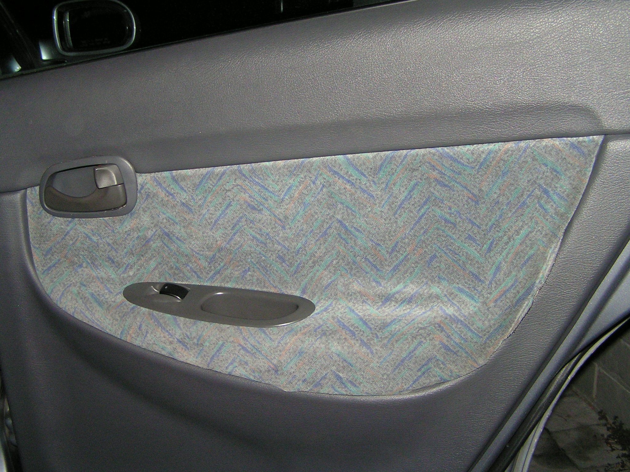

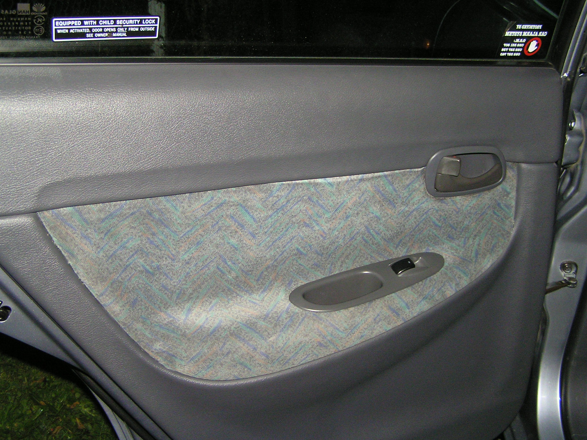

Astazi neavand ce face, am zis sa lipesc fetele de usi ca se dezlipisera si aratau urat.. Le-am dat jos, le-am spalat si le-am lipit la loc. Mai am partea dreapta a masinii, care aia din spate e buclucase rau ca s-a dezlipit "pielea" de pe carton...
Se vede cam ciudat cu blitu. O sa le fac poze maine pe lumina.

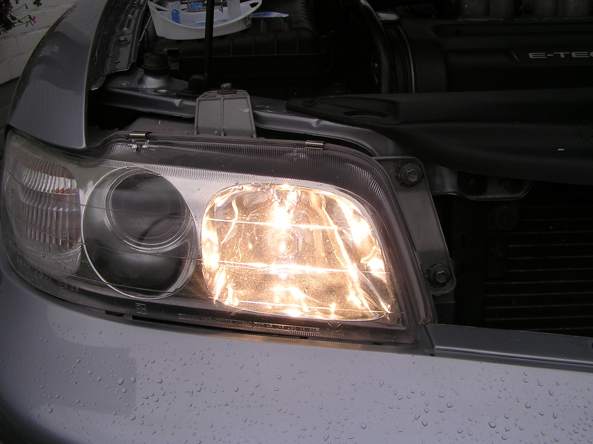

Faruri oglinda + becuri H4 Philips 55W (normale) ((cu kick-up de europa)
Faruri lupa + becuri H1 55W noname (cu kick-up de anglia)

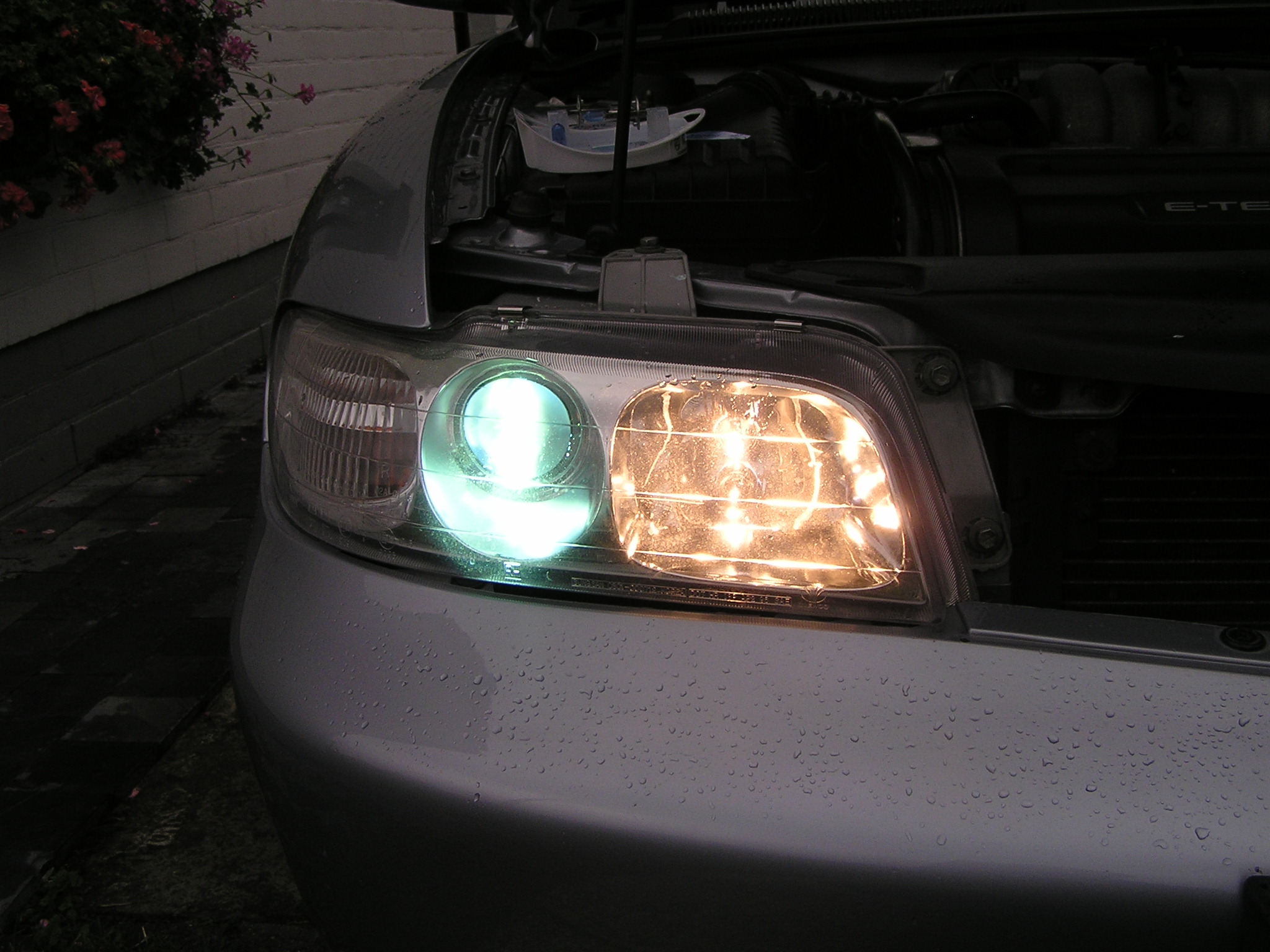

Faruri lupa + instalatie xenon H1, 35W 4300K (cu kick-up de anglia)
Faruri lupa + instalatie xenon H1, 35W 4300K ((cu kick-up de europa)
urmeaza.. :mrgreen: :mrgreen:
Ultima poza nu sunt faruri de "europa" :D . Se vede cu ochiul liber. Daca nu uite:
Linia aia trebuie exact invers. ("Evazare" spre dreapta).
Sau poate nu am inteles eu bine si urmeaza a fi facute pentru "europa". In rest ele par reglate bine dar nu pentru volan pe dreapta. In prima poza intr-adevar sunt faruri de "europa".

Dj dark, pozele au descriptia sus, nu jos. Cu ele puse pe europa urmeaza (mi'o facut salex rost de suporturi de leganza, pt lupa). Deci prima poza e cu faruri pe europa, urmatoarele doua cu anglia, am scris deasupra pozei... Nu bat sus, bat chiar destul de jos deocamdata (e reglajul dat acum la maxim jos) sa nu deranjeje pe nimeni ca nu am eu faruri de europa. Urmeaza sa le schimb pe europa, sa vad cum ajung suporturile de la salex la mine...
Nici eu u am avut nevoie sa reglej farurile inainte, erau reglate super de fabrica dar astea erau reglate spre stanga mult cand le'am primit, nu stiu de ce... Pare sa fi fost umblat la reglaje... de, englejii astia

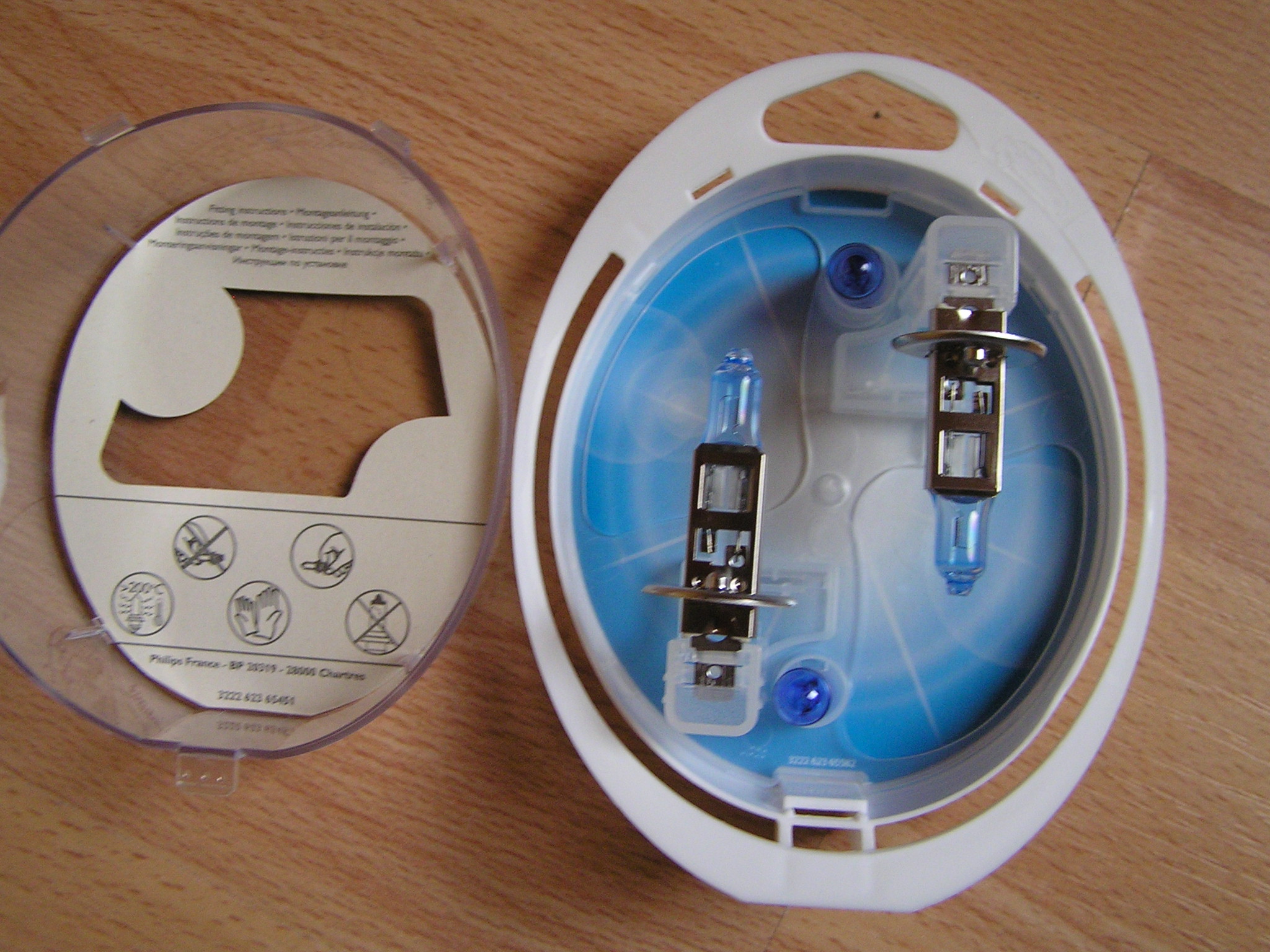

Nu stiu daca am scris deja, am comandat si un set de H1 Blue Vision pt faza lunga si W5W Blue Vision pt pozitie, sa fie toate aceeasi culoare...

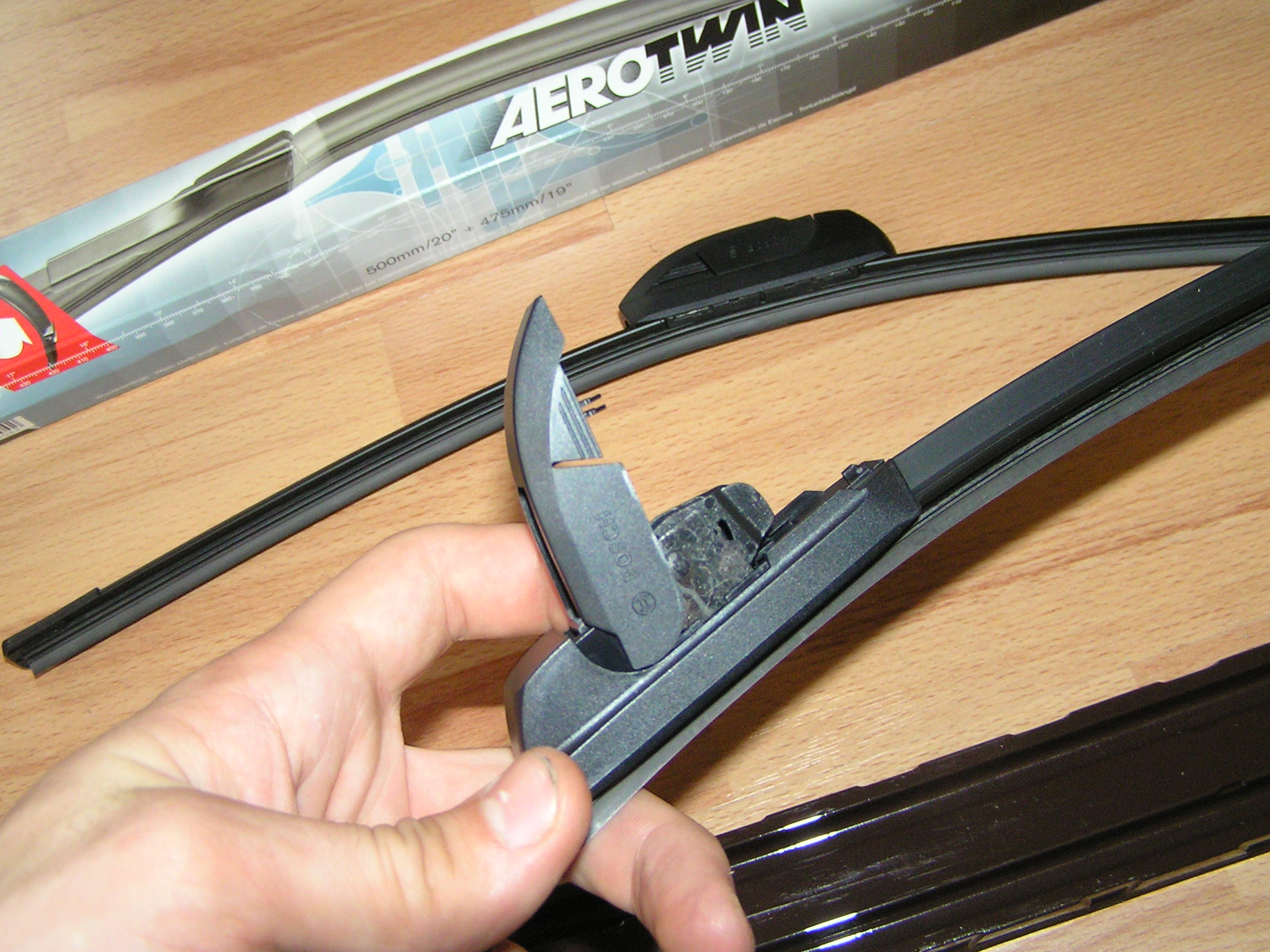

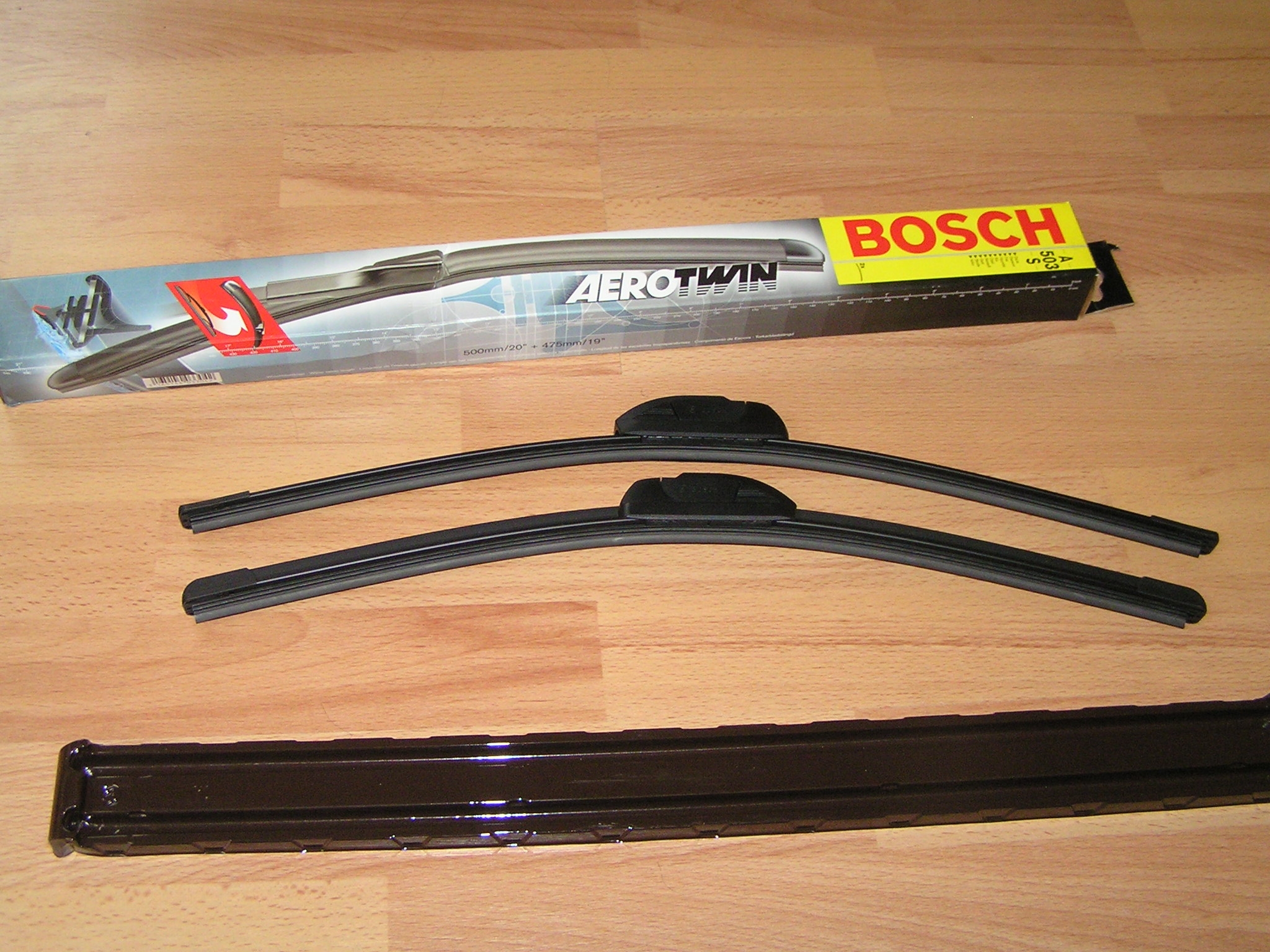

Schimbat azi (pe ploaie, deci deja botezate) stergatoarele cu BOSCH AEROTWIN A503S. Super stergatoarele... nu fac galagie, sterg "ca noi"... recomand cu caldura! Din pacate becurile philips inca nu au venit, sunt astia de la posta in greva :grumpy: :grumpy:

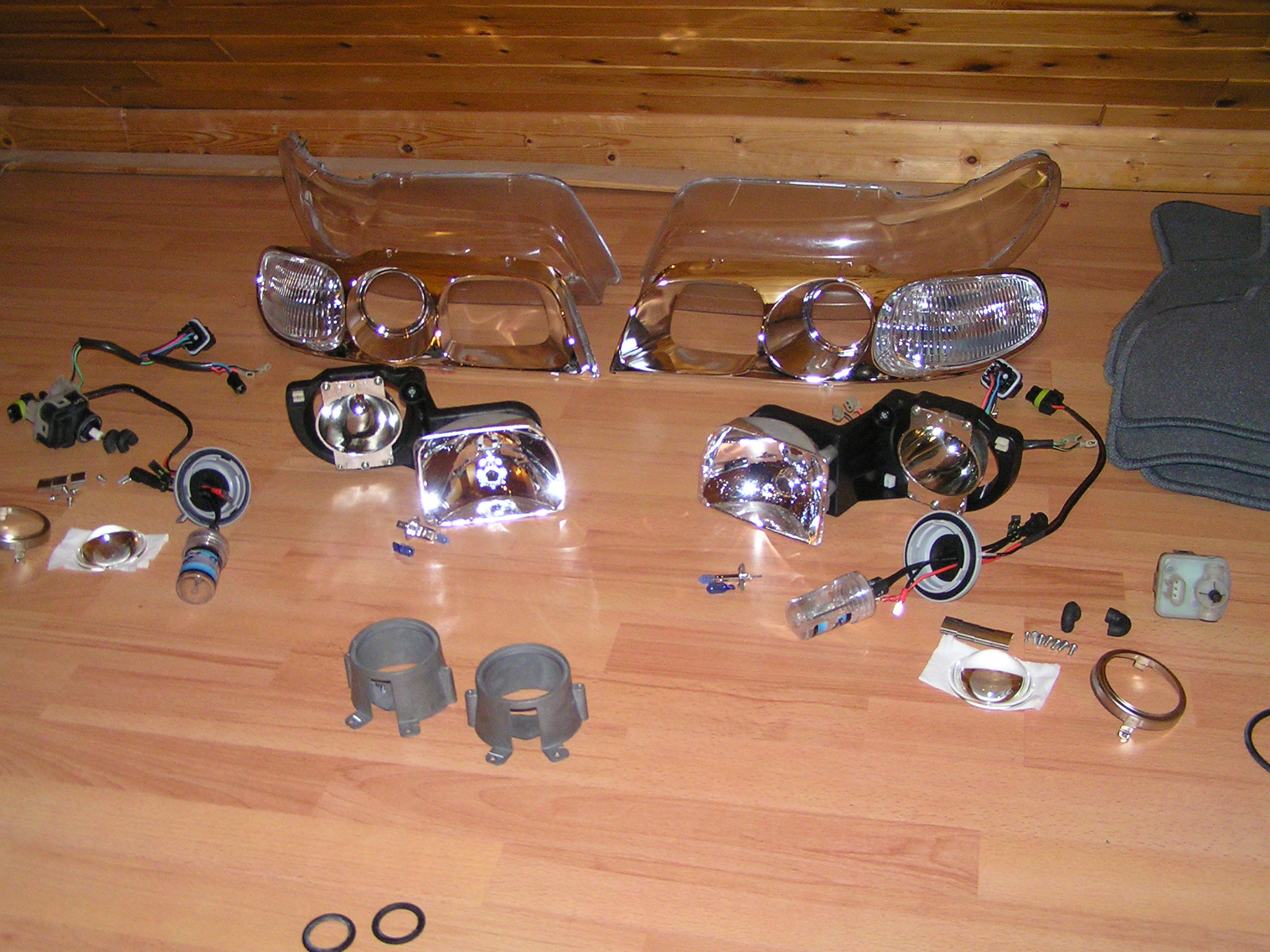

Astept cu nerabdare sa schimb suporturile din faruri si arborele de directie...  <img src= (">
Si eu sunt pus in situatia de a cumpara faruri cu lupa de pe Ebay tot de Anglia pt Nubira 2.Acum sincer nu stiu ce sa fac,deoarece vad ca sunt probleme cam mari.
Intrebare-Oare nu se poate schimba toata lupa de la Nubira 2 sau Nubira 1 cu una de Leganza europeana(adica sa iei si lupa cu tot cu suportul de focalizare).Oare sa fie acelasi diametru al lupei la cele doua masini?
Daca poate cineva sa masoare o lupa de Nubira (Cristian ???), o sa masor si eu lupa de Leganza si va puteti face o idee.
@ Cristian: Ca sa nu ne complicam cu trimisul pieselor (si sa constati in final ca nu se potrivesc), ideea de mai sus cred ca ar fi cea mai buna. Masoara diametrul lupei si, eventual, inaltimea piesei si iti spun imediat daca merg cele de Leganza sau nu.

Mi-au venit si becurile dar sunt la posta. Cretini tare belgienii..

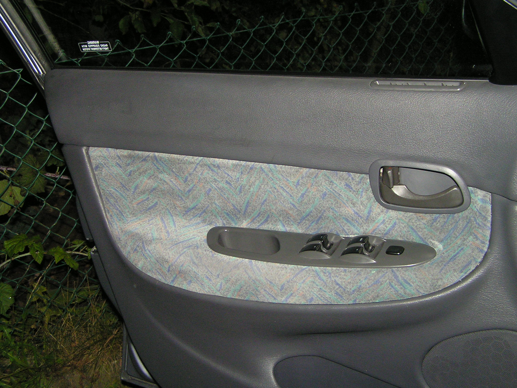

Diseara fac si fata de usa fata dreapta si sa vad ce-i pot face aleia din spate dreapta...

Hai ca esti tare !!!!!!!!! Pot sa te intreb cum ai de gind sa le inlocuiesti ... daca sint in faruri ????? :) )
Ideea e simpla, cu alea de UK nu poti cirucula, deci oricum va trebui sa le desfaci . In cazul in care nu se pupa, de ce vrei sa incaseze posta niste bani degeaba ? Pe de alta parte, daca nu merg alea de Leganza, nu-i nici o tragedie. Ai nevoie doar de o bormasina, o pila, o bucata de tabla si niste pop-nituri. Cu toate astea insirate sint sigur ca ti-ai dat seama ce ai de facut ;)

Montat azi si Philips Vision Plus. Foarte misto becurile, fac o lumina alba, da' in comparatie cu xenonul tot galbena ca dracu e :D
Partea dreapta a masinii e echipata cu becurile philips in pozele astea (stanga cum te uiti la poza..)
Nici nu era xenonul incalzit in pozele astea, abia ce-i dadusem drumu si poza repede, si d'aia e asa de albastru.
Sper sa reusesc sa desfac farurile fara sa le sparg, sau sa le stric...
Am facut si ultima fata de usa la care puteam eu sa fac usor. Mai e spate dreapta care e greu de facut.

Maine ii scot geamurile de la farurile ei si le pun pe farurile astea, dupa care trebuie sa ma duc la un service care imi si regleaza farurile, nu doar imi iau banii si atat. :grumpy:
