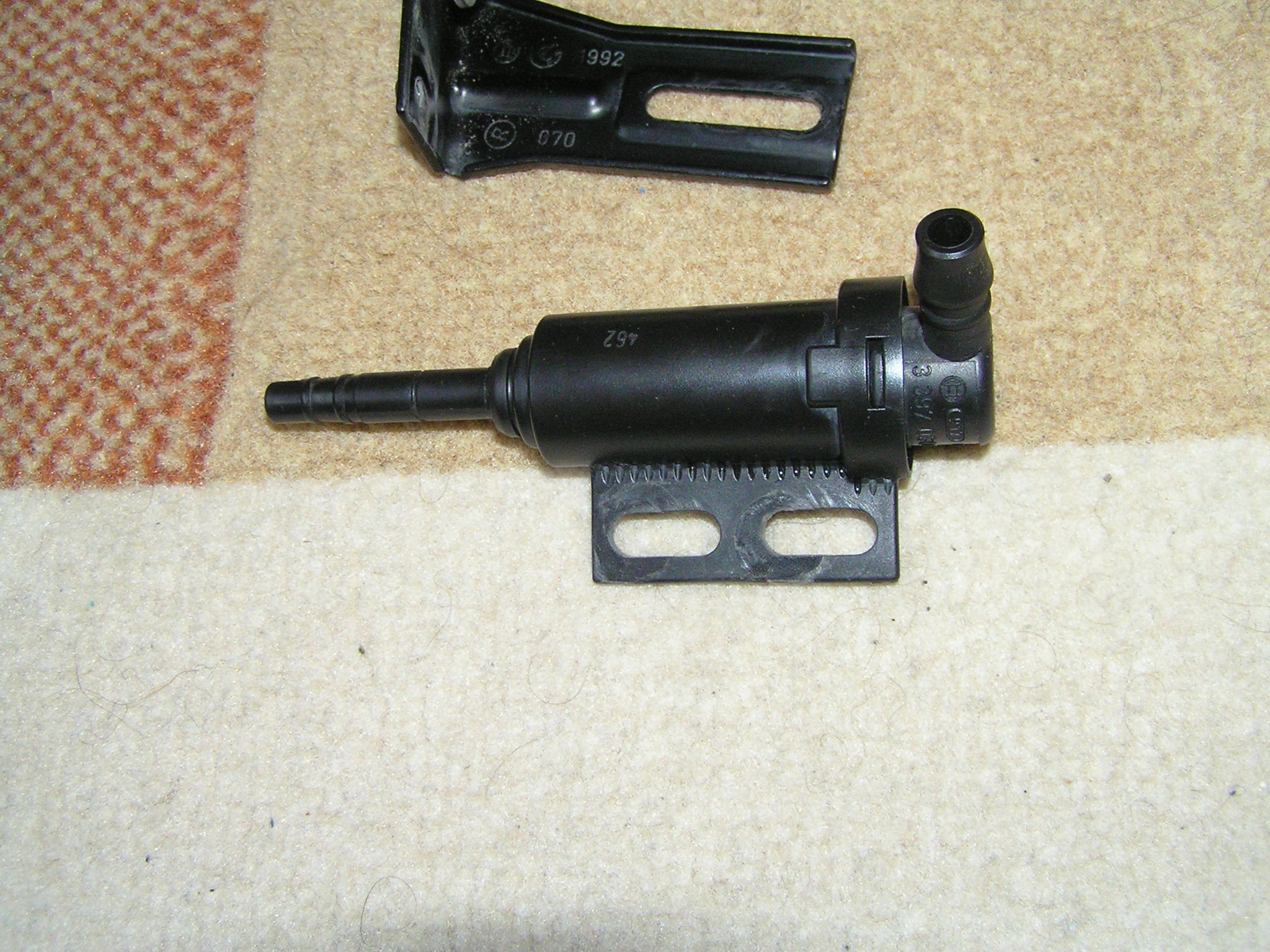

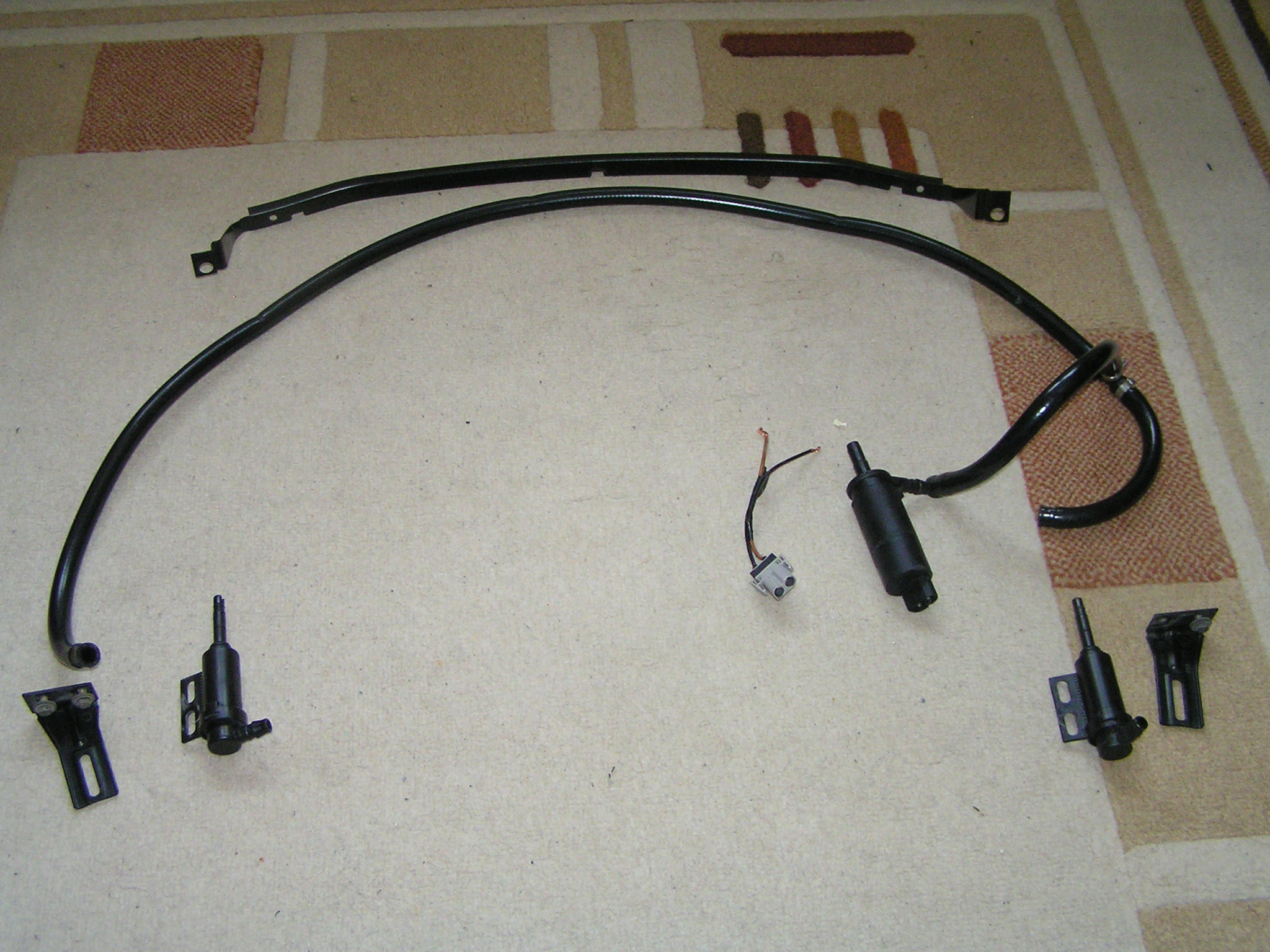

Dumitru Cristian Posted January 24, 2010 Author Share Posted January 24, 2010 A venit ragalia acasa, fooarte murdara, nu am mai vazut-o asa de mult si nu prea pot sa o spal pe frigurile astea, interiorul l-am curatat in schimb. Si i-am luat si niste dracoveni pe care vroiam sa i le pun, mai exact: sistem de spalare a farurilor "> . L-am luat de pe BMW-ul unui prieten, avea sistemul dezafectat si a zis ca nu-i trebuie lui asa ceva.. am desfacut putzele alea care ies, nu mai avea duzele + capacelele si intrase pamant in ele... a trebuit sa le desfac si una a plesnit, am lipit-o si acum e ca noua , le-am facut sa si culiseze asa cum trebuiau numai ca e pompa de presiunea cam coxata... am pus-o in apa calda nimic, acum i-am pus solutie degripanta si daca nu va merge nici asa voi fi obligat sa o desfac cumva... Oricum o sa iasa super cand o sa fie gata... Ma gandesc sa-i adaptez un cd player de nubira 2 + magazie de cd-uri sub scaun sau in portbagaj. As putea la fel de bine sa-i pun un aftermarket performant dar i-ar strica farmecul bordului daewoo... zic eu. Trebuie neaparat sa-i fac si ITP-ul ca nu il mai are de mult si se ia talonu pt asta. Cam asta ar fi sistemul: Acum mai trebuie sa le iau duzele si capacelele si ma pot apuca sa il montez + vreo 2-3 relee Link to comment

Dumitru Cristian Posted January 25, 2010 Author Share Posted January 25, 2010 Rafi, presiunea solutie de spalat va fi ceva in jurul a 4-5-6 bari si mai mult ca sigur va curata. Are taicamiu la Passat asa ceva si curata.. Va trebui sa dai cu apa imediat, daca iti arunca pe faruri iti va arunca si pe parbriz... deci le vei spala iara. In cazul in care nu vor spala le voi dau jos ) Dj_Dark nu am de cand sa-mi pun auto-leveling (cel putin nu curand, sau daca am o super oferta merita incercat...), reglezi farurile cand pleci si daca e te mai joci pe drum, e liber liber le dai mai sus, vine ceva le dai jos. Auto-leveling e o prostie facuta doar ca sa fie xenonul legal si e tipica masinilor noi ca sa nu cumva sa uiti sa le dai jos in cazul in care o incarci bine. Link to comment
nt98adu Posted January 25, 2010 Share Posted January 25, 2010 De spalat farurile, poate se vor spala bine, insa daca lasi doar rezervorul existent pentru lichid de parbriz, va trebui sa-l umpli destul de des. Link to comment
Costi VLN Posted January 25, 2010 Share Posted January 25, 2010 Nu prea ai vad rostul fara stergatoare.Doar de umezit si tot cu carpa le stergi. Link to comment
Dj_Dark Posted January 26, 2010 Share Posted January 26, 2010 Auto-leveling e o prostie facuta doar ca sa fie xenonul legal si e tipica masinilor noi ca sa nu cumva sa uiti sa le dai jos in cazul in care o incarci bine. Din partea mea si spalatorul e la fel. La o singura masina am vazut intr-adevar ceva frumos insa pariu ca in miscare nu mai functiona corespunzator. Masina respectiva era o alfa 159 si intr-adevar cand dadeai pe spalat faruri avea cate 3 duze tip pergea la fiecare "ochi" care pulverizau suficienta solutie sa se cunoasca diferenta. In rest, tot carpa e sfanta. Link to comment

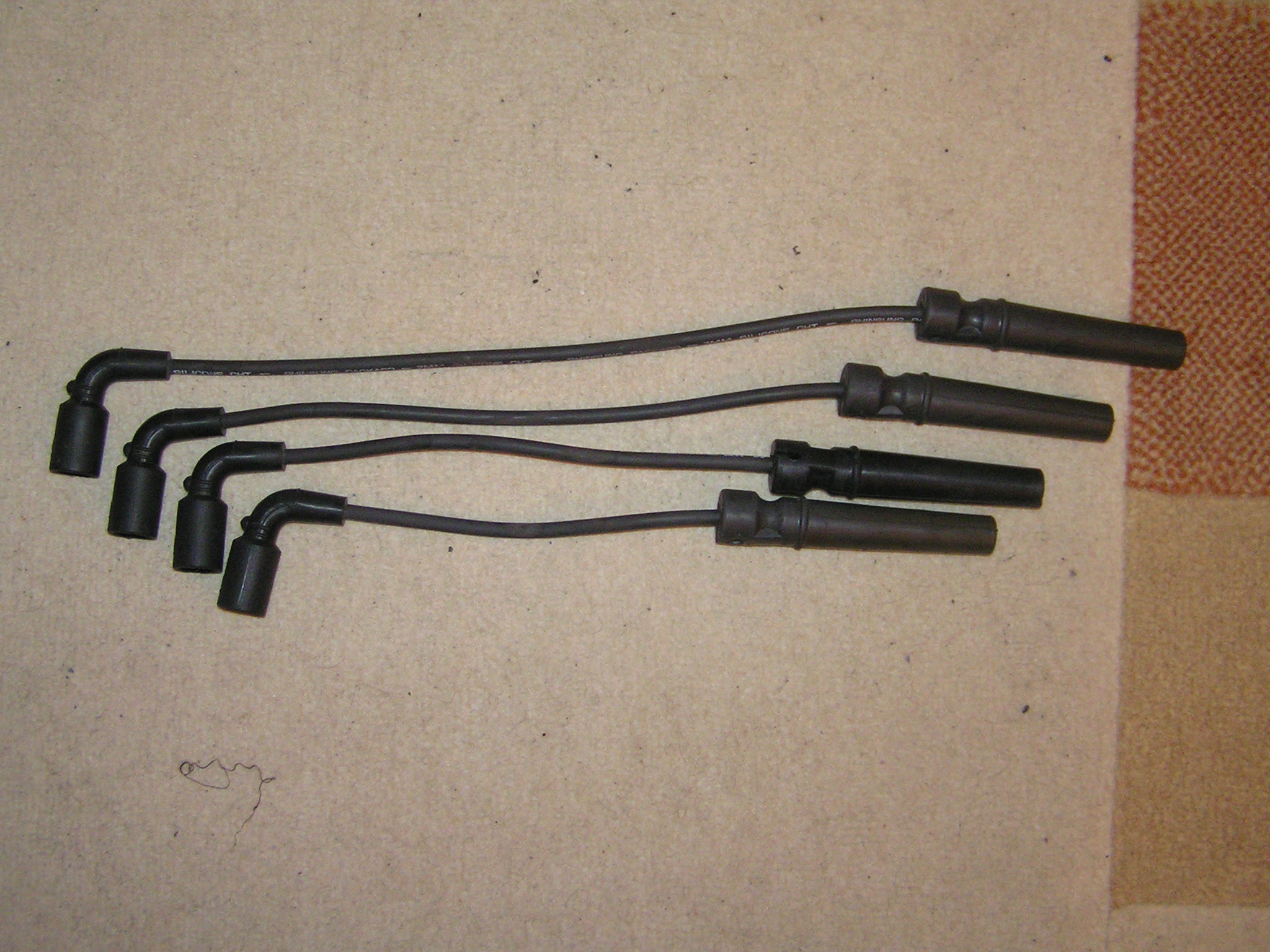

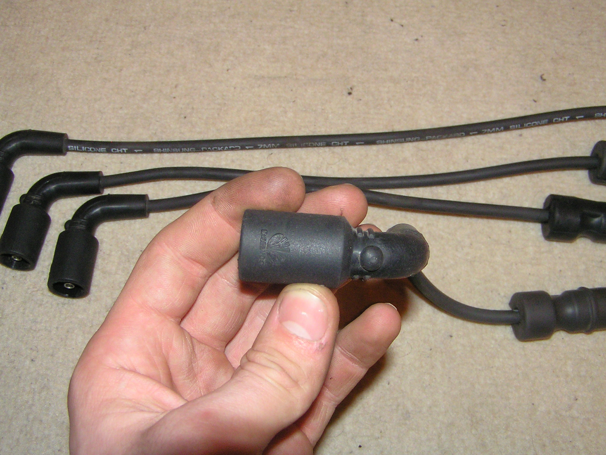

Dumitru Cristian Posted January 31, 2010 Author Share Posted January 31, 2010 O-m vedea cand sunt gata ce si cum... in seara asta mi-am dat seama ca e nevoie si de un temporizator bla bla.. Poate renunt la chestiile alea care sar din spoiler si pun unele fixe, daca nu gasesc duze sau sunt prea scumpe, o-m vedea. Pana atunci, a primit prima spalare in Romania care a tinut pana azi, cand am facut un drum de ~50 km si s-a murdarit ca naiba iara. La intoarcere din Belgia am observat ca o fisa de bujie era impuscata/arsa... desi motorul mergea ok, a pornit la sfert pe toate frigurile din iarna asta. In seara asta mi-a aratat taicamiu ca mai are fisele ei originale, care i le-au schimbat in service ca... ca nu se stie de ce. In fine le-am masurat si avea asa (incepand cu cea mai lunga): 3.30 3.32 3.36 2.63 Am fost, le-am schimbat si parca altel merge motorisca . Le-am masurat si pe cele care erau pe motor de 3 ani, marca Parts-Mall, sau in fine (pe ele scrie 2006, oricum nu sunt ff vechi): 11.12 11.64 10.22 7.84 Urmeaza sa-i iau chedere (sper :mrgreen , iluminare in torpedou si sa-l imbrac in material cum e cel din portbagaj si sa vad. Aaaa, masina sta din nou in garaj , in cei 12 ani de existenta, doar cat am stat in belgia a stat afara, si mai mult ca sigur aia a fost singura perioada in care a stat afara. Si astea sunt fisele originale: Link to comment
andreib Posted January 31, 2010 Share Posted January 31, 2010 (edited) In general am observat ca fisele aftermarket partmall sau autox au rezistente f mari, peste 8 kohmi de noi... Eu inca nu am gasit fise mai ,,smechere" pentru nubira asa ca au ramas cele originale. Edited January 31, 2010 by andreib Link to comment
madkat Posted February 1, 2010 Share Posted February 1, 2010 Bine ai venit in lumea fiselor noi de kakao... Fisele mele - pe la 11 ani vechime au inceput sa se "arda" sau intrerupa - pana atunci aveau maxim 4kohmi (cea mai lunga) Cele noi - Genuine GM etc - au inre 4 si 16kohmi de noi... si deja dupa 2 ani una face figuri. Ce am gasit bune (ca si valoare, pentru ca masina merge foarte ciudat cu ele) sunt Tesla - nu in cutie albastra din auchan ci in cutie rosu cu negru. Excelent lucrate - 3-4Kohmi - inclusiv cea lunga, insa inexplicabil, se "ineaca" mai rau in frana de motor cu ele. Este ilogic - e posibil sa fie altundeva problema, ca fisele par ok. Concluzie - "trage" de cele originale cat poti... Link to comment

Dj_Dark Posted February 3, 2010 Share Posted February 3, 2010 Orice fisa care are 3-4 kohmi e buna. Din pacate sunt putini vanzatori la care le poti masura. Din experienta, packard negre = proaste. Link to comment
madkat Posted February 3, 2010 Share Posted February 3, 2010 offtopic: @dariomario - ti-ai pus scule audio de sute de roni, dar te zgarcesti in asa un hal la benzina incat crezi mituri urbane ca asta cu scaderea consumului de la fise? grow up! ontopic: fise packard gri - acceptabile. Dar dupa cum ziceam daca cele originale sunt ok merita tinute - sunt mai bune decat cam tot ce gasesti pe piata. Link to comment
