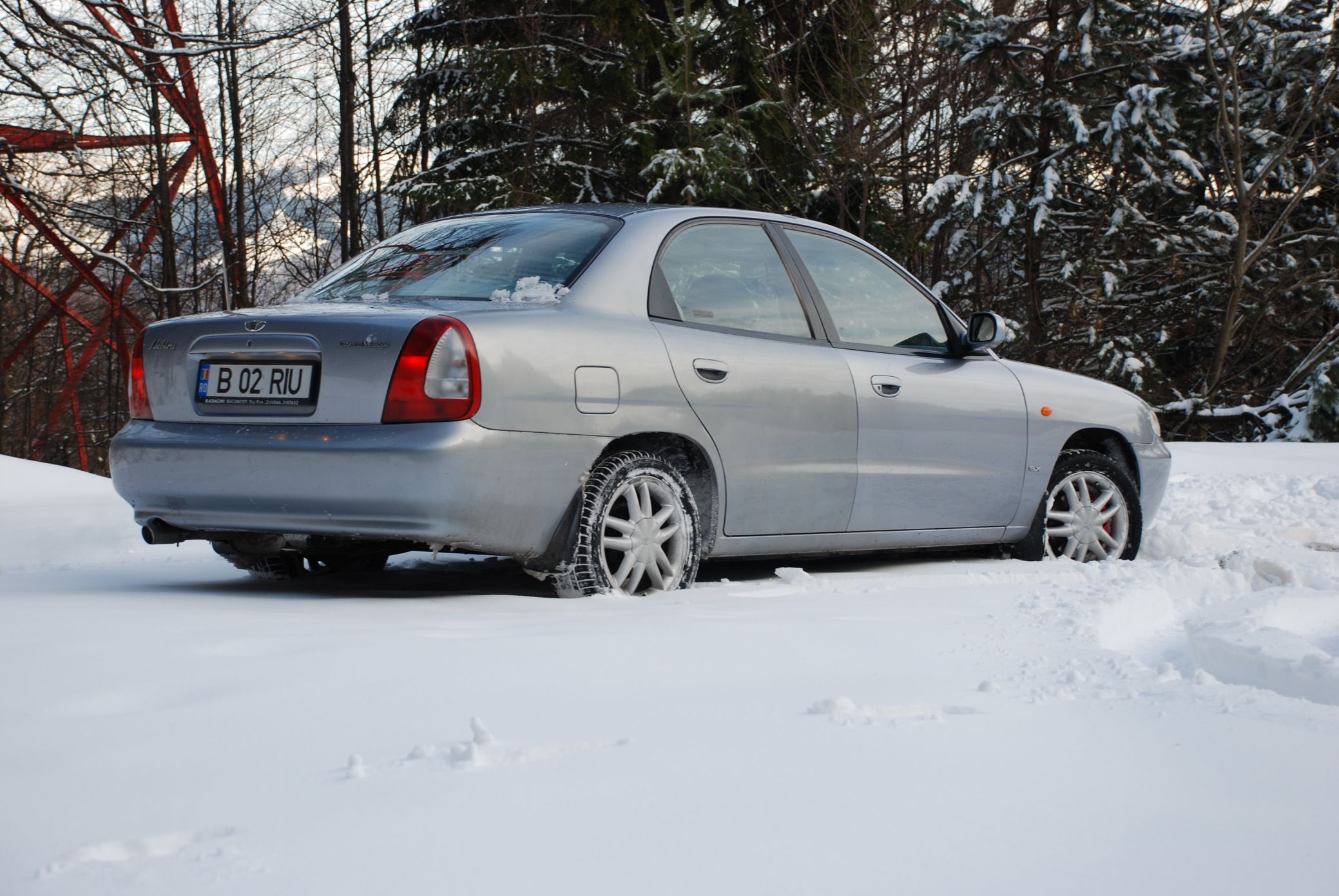

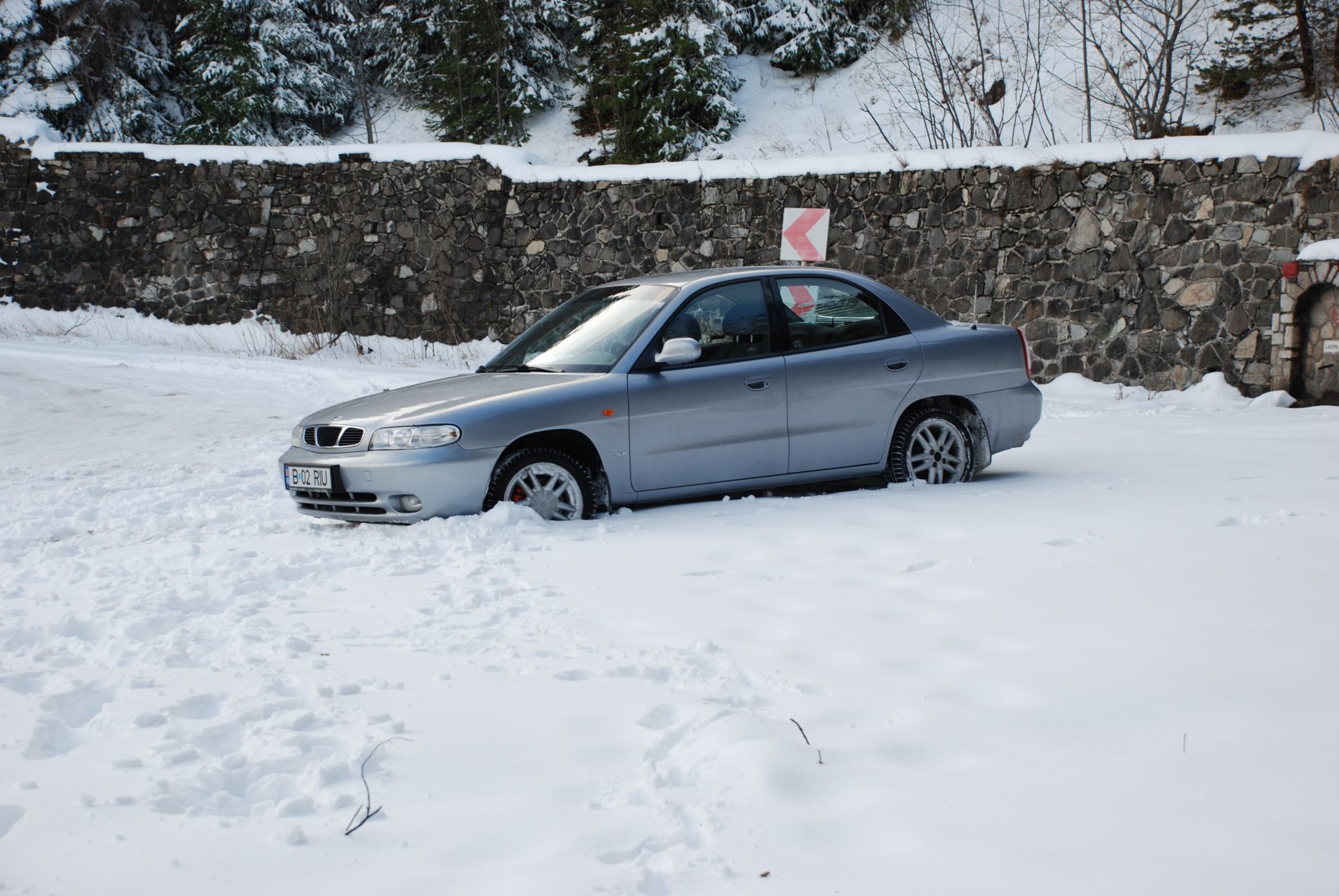

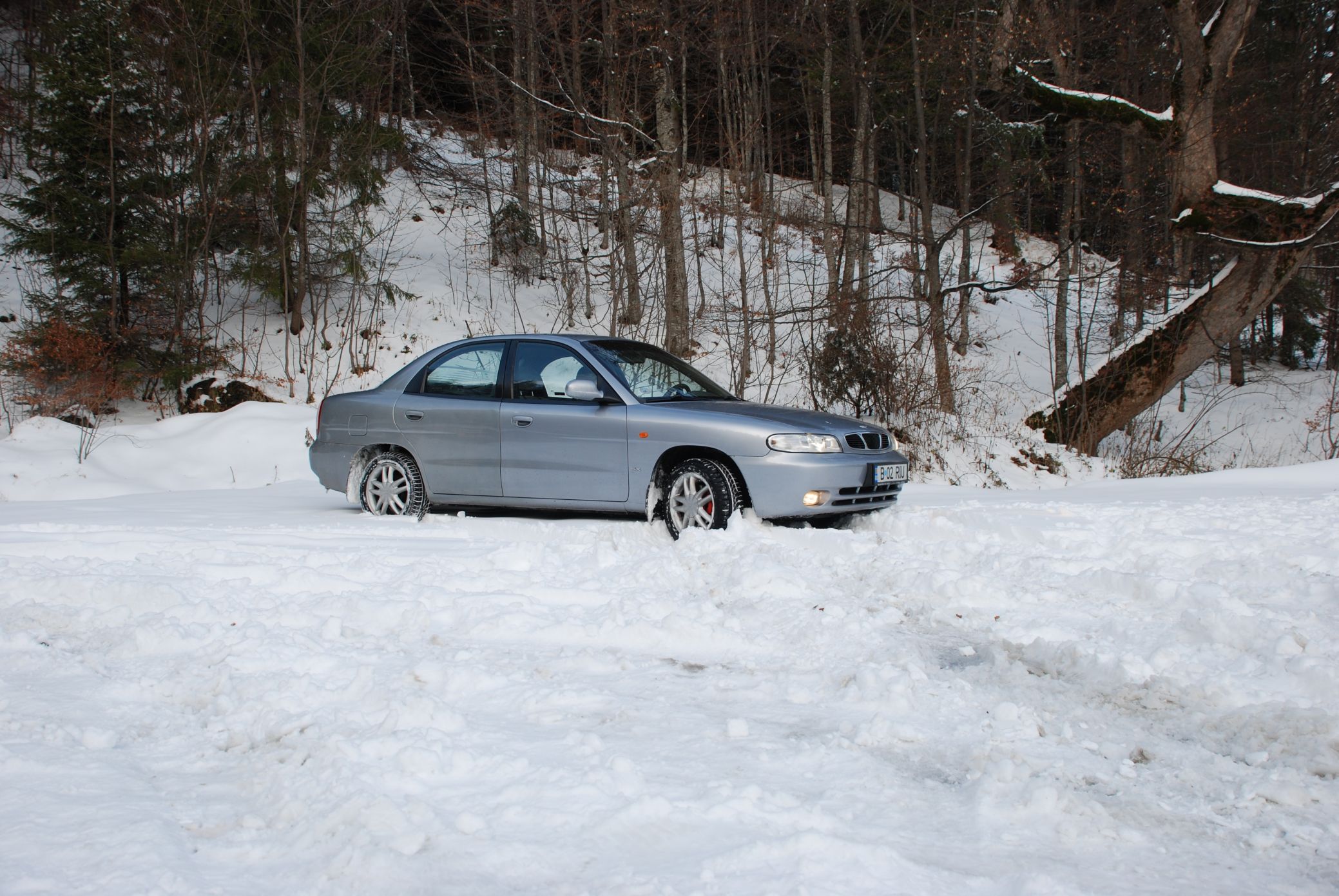

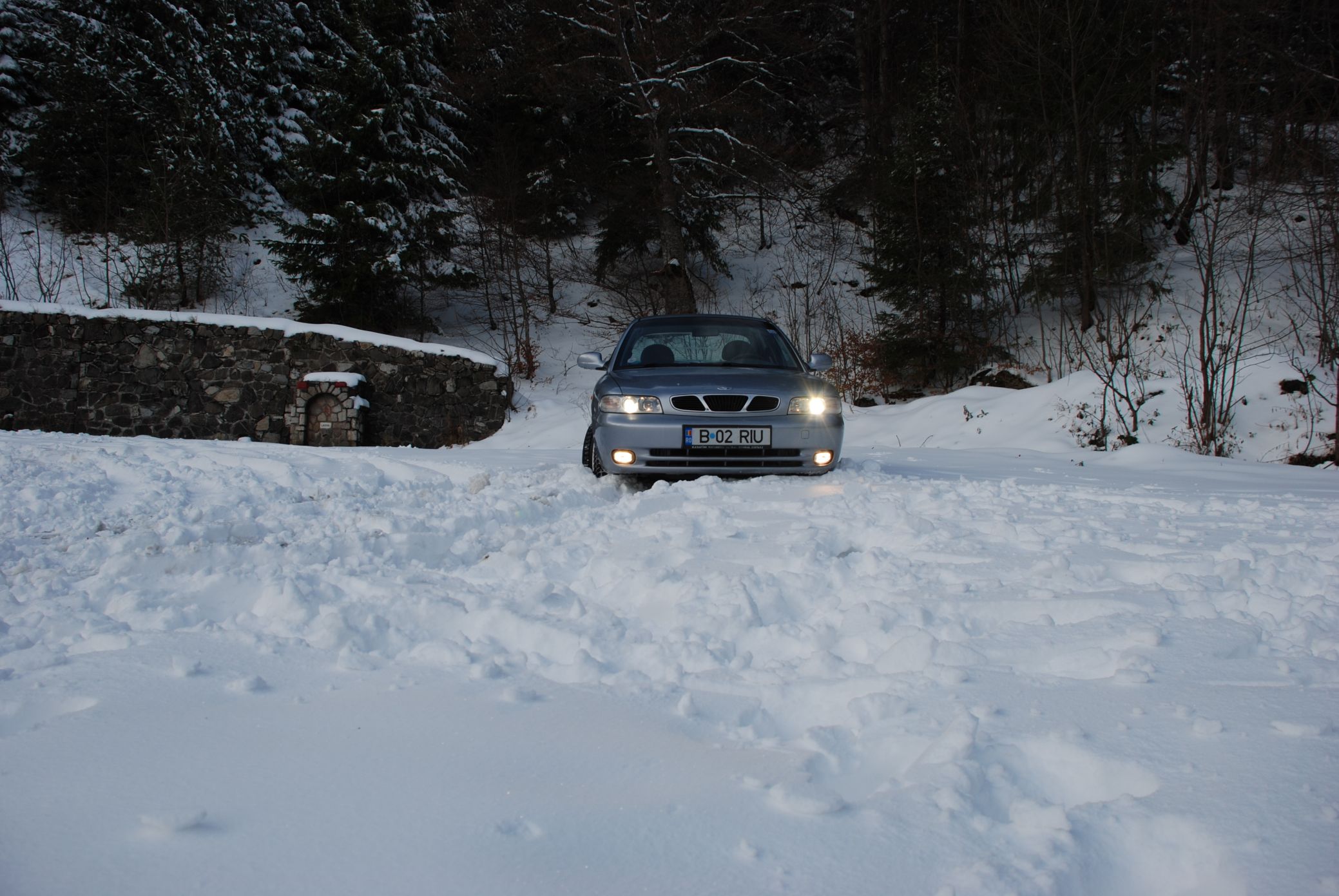

Dumitru Cristian Posted November 27, 2010 Author Share Posted November 27, 2010 Ches, daca tot le fac, le fac si interior si exterior, sa se vada frumos de tot cand sunt curate. In ultimele weekenduri crede-ma ca nu am avut 5 minute nici sa-i verific uleiul... de a schimb pana acum a manca TOT uleiul, a trebuit sa adaug 1,5 litrii... motorul este acum total uscat, nu supureaza strop de ulei si atigel => deci uleiul este mancat pe undeva... antigelul ramane ca lacrima, si nici nu mai scade, deci pompa de apa a fost cauza problemelor cu antigel. In fine.. intre timp plimbareala, la sinaia, cota 1400 pe prima zapada , cauciucurile se comporta frumos, ceva mai frumos pe polei decat pe zapada in sine...cel putin, la o prima, vaga vedere a lui taicamiu, pentru mine s-au comportat mai mult decat frumos De ceva vreme a aparut si un scartait foooarte ciudat la franare, si la plecari mai in "forta" de pe loc... suspectez amortizoarele... bucsele, basculele, directia fiind noua.. Si cateva poze.. mai frumusele Link to comment
Mircea Posted November 28, 2010 Share Posted November 28, 2010 (edited) Super pozele, bravo! Pacat de vopseaua aia in doua culori de pe dreapta Cand mai treci prin Buftea si-ti fac flashuri trage pe dreapta sa te fac cu un autocolant Edited November 28, 2010 by Mircea Link to comment
Rafi Posted November 28, 2010 Share Posted November 28, 2010 ce frumoase sunt pozele zici ca este catelus care se joaca in zapada )"> )"> Link to comment
Dumitru Cristian Posted November 28, 2010 Author Share Posted November 28, 2010 Mircea, daca o sa fiu si eu.. sigur am trecut si sambata trecuta cu un Oltcit crem de DB si erai si tu pe la pod... in schimb daca va fi doar taicamiu... nu cred ca o sa-si dea seama ) Cu vopseaua stiu... si in plus, macar de-ar fi fost doar vopseaua, dar nu a fost deloc bine reparata in zona aia... si cu pensula daca dadeai si chitul cu mana si iesea mai frumos... sper sa revopsesc si partea dreapta + spoilere... candva..curand Cu pozele.. as mai fi putut face.. dar era asa frig si inauntru asa cald, si torcea asa frumos azi am eliberat si garajul... deci voi avea timp si de dansa si de oltcit Link to comment

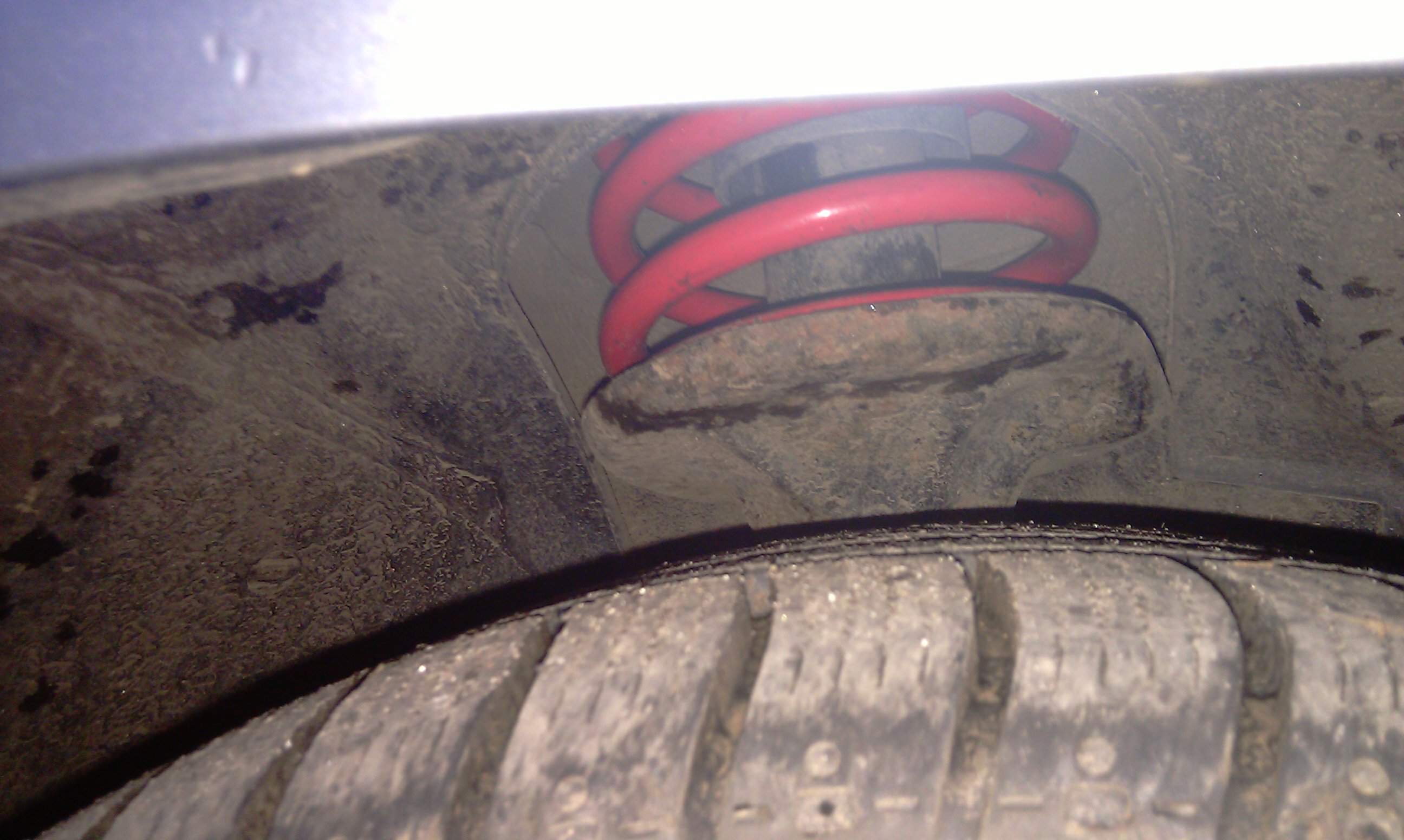

Dumitru Cristian Posted December 12, 2010 Author Share Posted December 12, 2010 A venit si Mos Craciun, neasteptat, normal a venit un baiat de pe forum cu nubira 2 sa-i schimb arcurile ca nu-i placeau ca sunt prea "tari"... si am facut "transferul" au sub 1000 km... e cu totu alta masina acum. Daca fac si nebunia mea cu al 4-lea suport motor si mai tarziu si ceva amortizoare pe gazzz.. chiar o sa fie altceva. Link to comment
Rafi Posted December 12, 2010 Share Posted December 12, 2010 ooo da sa le stapanesti sanatos ce firma sunt ? cu cat a coborat-o ? Link to comment

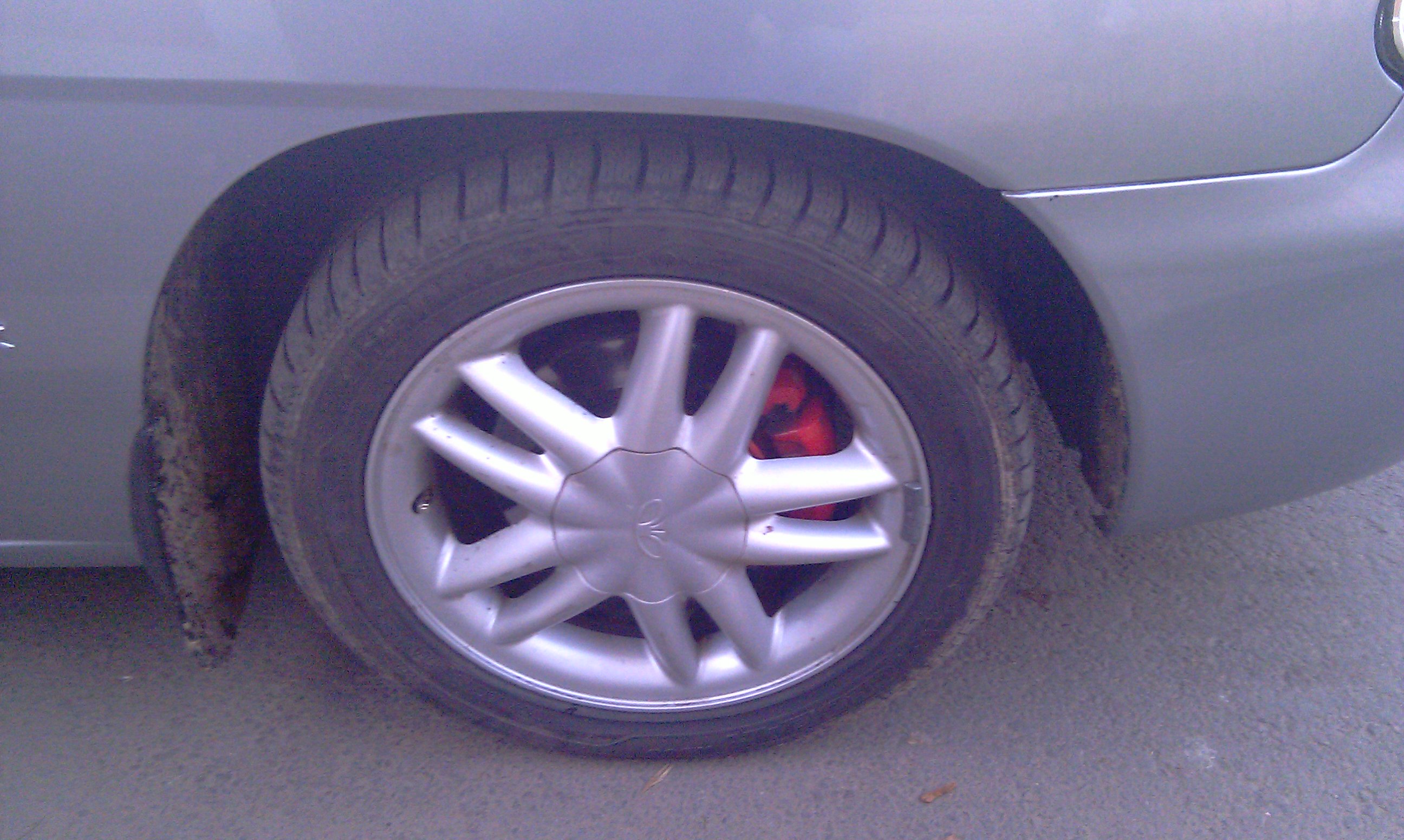

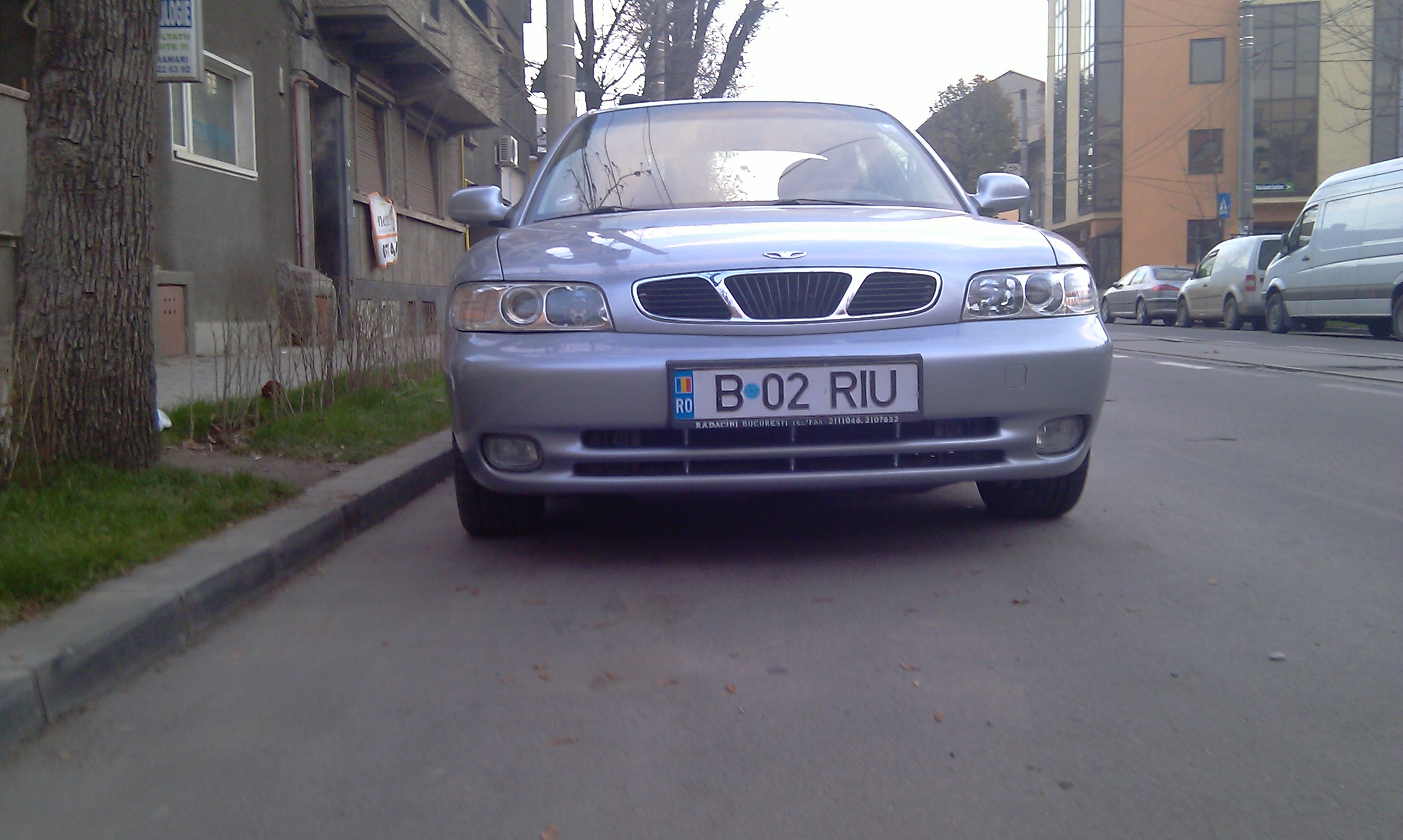

Dumitru Cristian Posted December 12, 2010 Author Share Posted December 12, 2010 Sunt H&R/// si o coboara 3 cm foooarte frumosi.. desi cred ca e putin mai mult. Pentru ca inainte intre roata si aripa incapea pumnu meu sanatos si mai ramanea un pic spatiu... acuma incap 2 degete > Link to comment
Dj_Dark Posted December 13, 2010 Share Posted December 13, 2010 Sa ai in vedere si amortizoare cat de curand. Arcurile astea mai tari ti le vor distruge mult mai repede pe cele stock. Vezi ce se recomanda la tipul asta de arcuri, nu le lua dupa ureche Link to comment
Dumitru Cristian Posted December 13, 2010 Author Share Posted December 13, 2010 Mda buna idee cu ce se recomanda... eu ma gandeam la KYB excel-g pe gaz... ar fi vreo 228 euro toate 4... si trebuie neaparat modificate si bratele alea fata... pentru ca si cu suspensia normala roata juca urat... acum mai ales cu asta Link to comment

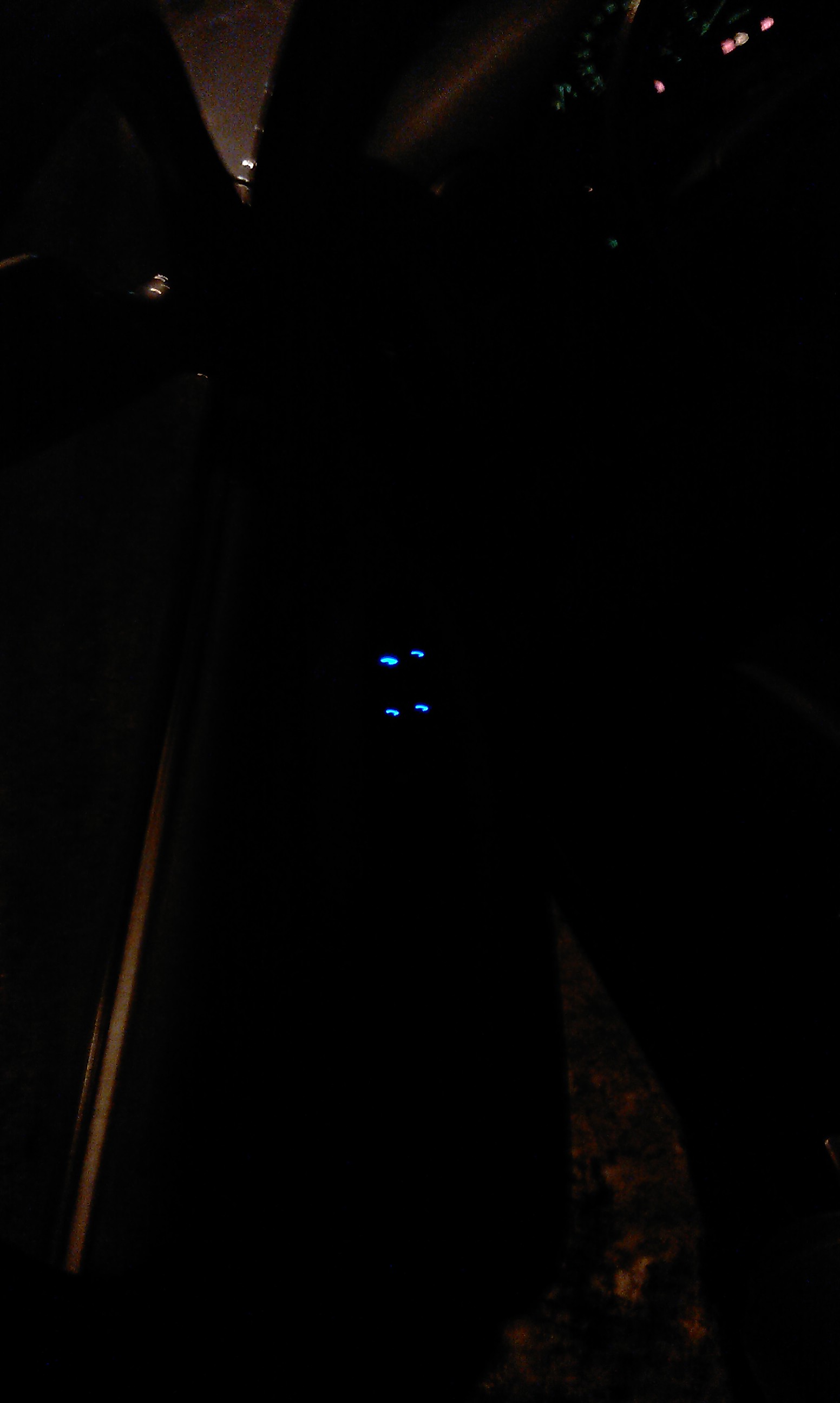

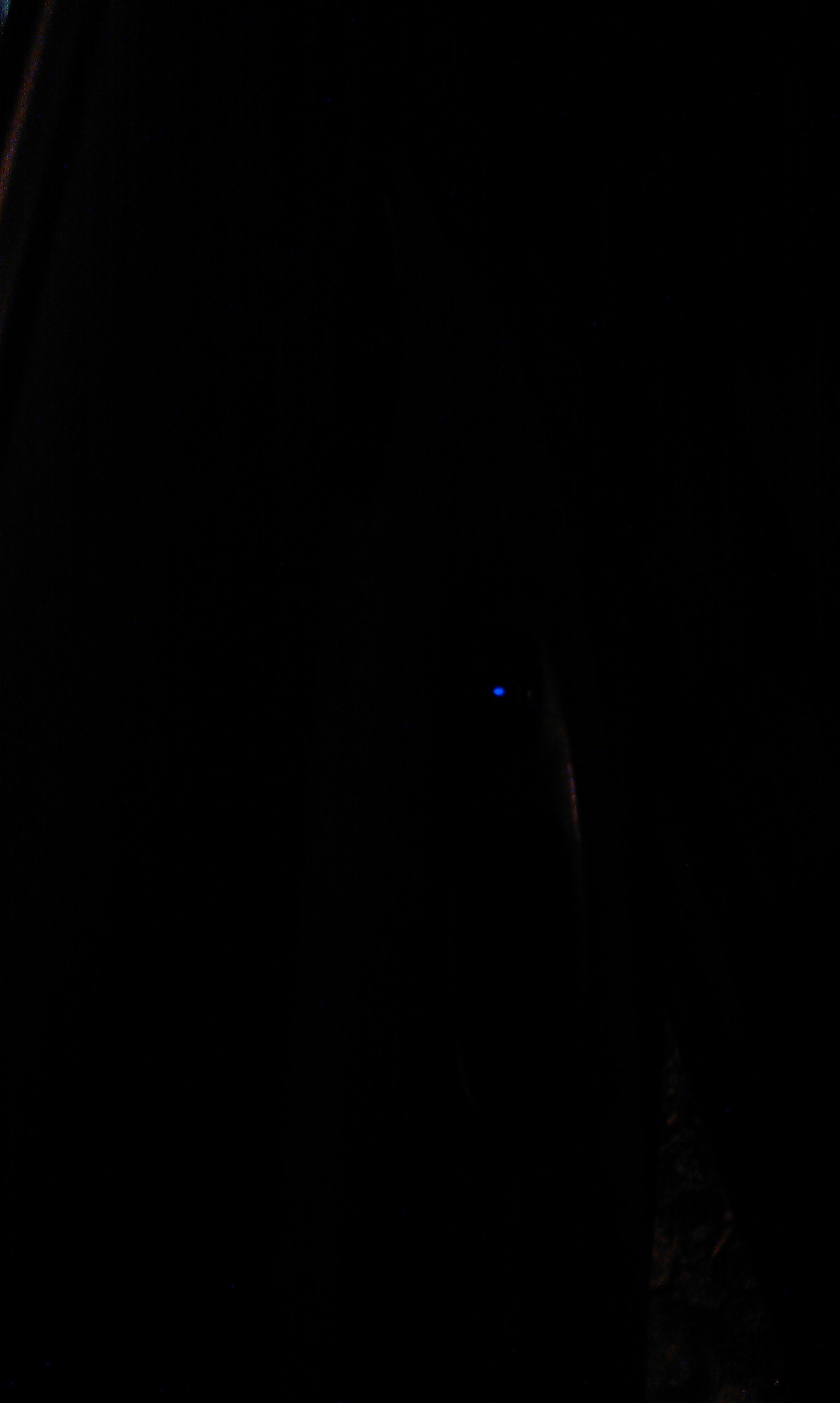

Dumitru Cristian Posted December 19, 2010 Author Share Posted December 19, 2010 Greu Velicane greu.. nici la taierea porcului nu am stat linistit.. daca unchiu tot e electrician, l-am pus sa-mi schimbe ledurile de la comenzile geamurilor desi am luat 2 seturi de leduri... unele alb rece si unele albastre... dar din pacate unul alb rece s-a ars si am fost nevoit sa le pun pe cele albastre... Arata relativ ok... eu ma gandeam sa fac toate comenzile albastre si ceasurile de bord alb rece... albastru in ceasuri... totusi mi se pare prea cocalar style... cel putin pe nubira..no chance... Ce parere aveti...? Sa raman cu cele albastre, alb rece sau albastre cu rezistente mai mari, sa se vada mai putin...? Dati-va si voi cu presupusu, va rog... mie personal imi place cat de cat... dar mi se pare putin... tiunning mioritic... desi fata de rosul de passat.. cu ceasuri albastre, e chiar elegant ) Link to comment
noris Posted December 19, 2010 Share Posted December 19, 2010 Lumina albastra este considerata ca fiind cea mai vizibila. Deci ai putea pune rezistente mai mari si ar fi ok. Parerea mea este ca daca respecti aceeasi culoare in toata masina, albastru ar fi ok, mai degraba decat alb rece. In final, tie sa-ti placa... Bafta! Link to comment

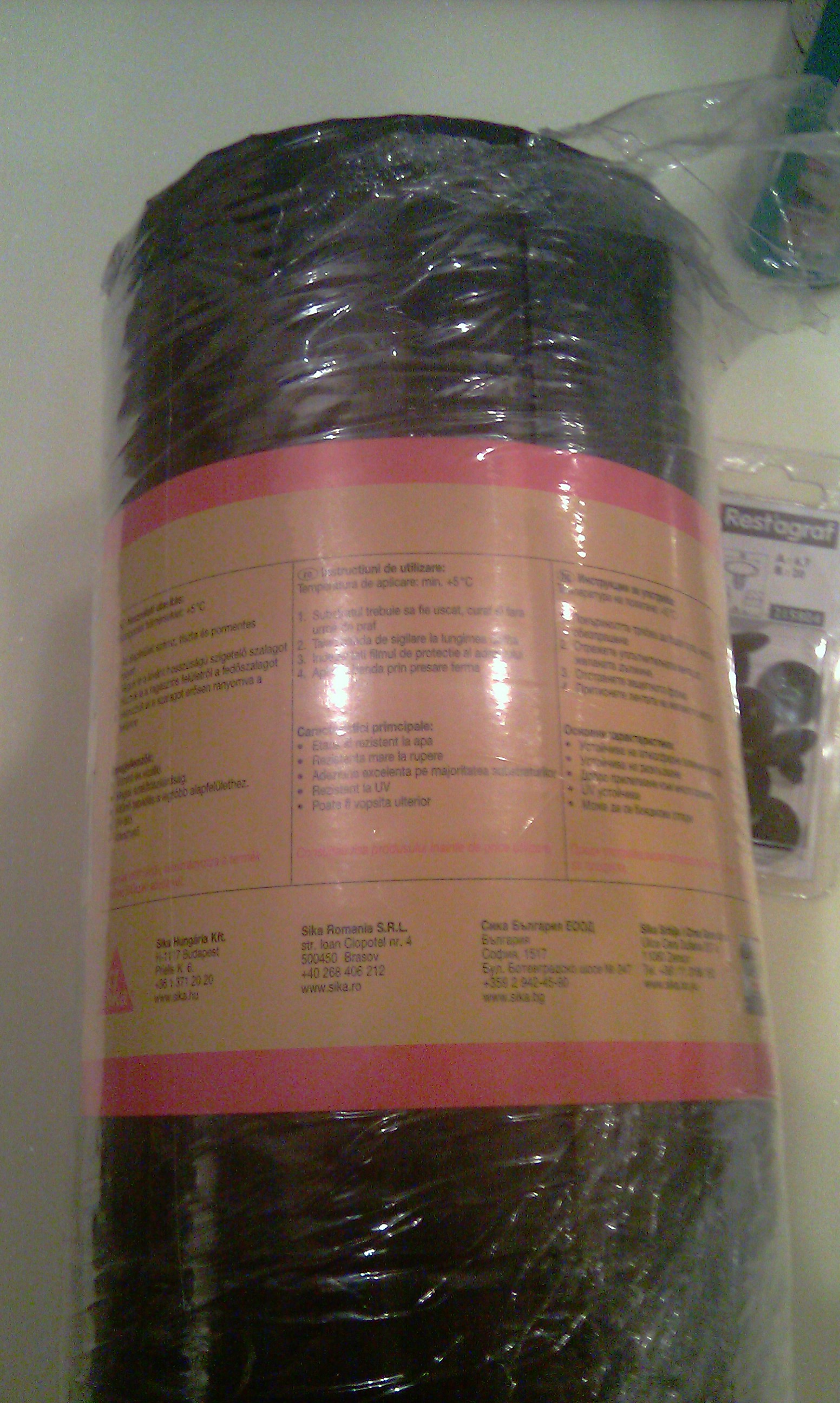

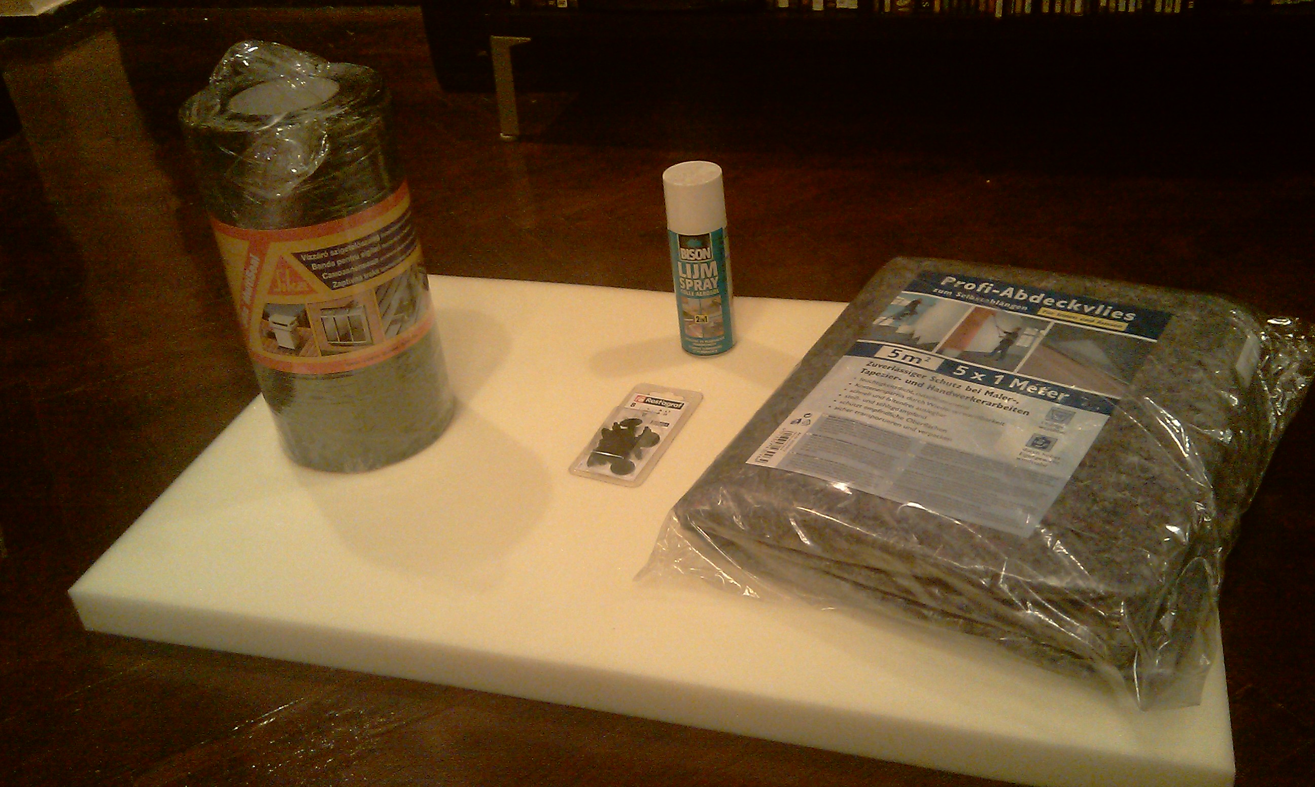

Dumitru Cristian Posted December 20, 2010 Author Share Posted December 20, 2010 (edited) Ms pentru parere!!!! Azi o vizita neasteptata la BAUMAX s-a lasat cu urmatoarele: pasla izolanta ( o voi folosi pentru izolatie fonica) un fel de aluband (30x10 x 10 metrii) inchis la culoare, fooarte misto dar a fost 157 lei... ( il voi folosii pentru vibratiile tablei) burete destul de lat e doar 10 lei.. intentionez sa-l bag intre aripile spate si contra-aripi, la fel cum e la mai toate masinariile noi... si am mai luat de la norauto braduti pentu ornamentele din portbagaj (nici unu nu mai sta si lipici spray pe care il aveam din belgia, pentru pasla... Maine sper sa iau suportul motor, cel de sub radiator... Edited December 20, 2010 by Dumitru Cristian Link to comment
Salex Posted December 20, 2010 Share Posted December 20, 2010 (edited) Daca e echivalentul Alubandului de la Sika, ai mare grija: 1. Suprafata pe care il aplice trebuie sa fie foarte foarte foarte curata. 2. Partea bitumionoasa are niste striatii ciudate, se lipseste cam greu si necesita o suprafata de aplicare "foarte" nivelata 3. Temperatura de aplicare ar fi bine sa depaseasca 15*C 4. O unealta de presat ar fi mai mult decit bine-venita. Ce cred eu ca ai luat se comporta ceva mai prost decit Aluband-ul (Den Braven) si te-a costat mai mult. Nu-ti fa griji, au mai trecut si altii prin asta , inca am rola aproape intreaga in subsol Edited December 20, 2010 by Salex Link to comment
Dumitru Cristian Posted December 20, 2010 Author Share Posted December 20, 2010 (edited) Si unde naiba gasesc acel alluband? In afara de dedeman.. Ca aia o pot pot pune prin atatea locuri si tot sa imbunatateasca ceva de montat voi avea mare grija cu el... si mi se pare ca lipeste al dracu de tare... acum ramane de vazut pe tabla... Edited December 20, 2010 by Dumitru Cristian Link to comment
Salex Posted December 20, 2010 Share Posted December 20, 2010 Sika cica ar fi foarte buna la temperaturi inalte. Albuand gasesti unde ai zis tu + Obi + Mr. Bricolage (putin mai scump, cca. 40%). Ceva similar cu Aluband si chiar mai smecher, am vazut in Praktiker. Era ceva facut prin Irlanda, la un pret comparabil cu Sika Link to comment
