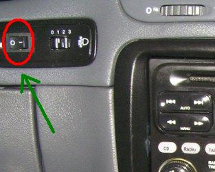

EM!L Posted October 12, 2008 Share Posted October 12, 2008 Q: (De la) Ce e întrerupătorul ăsta? Link to comment
Dumitru Cristian Posted October 12, 2008 Author Share Posted October 12, 2008 (edited) Emil intrerupatorul acela este de la farurile de ceata. Masina fiind SX nu a venit cu ele din fabrica si la service cand s-a dus taicamiu sa i le monteze asa le-au montat aia... Azi m-am ocupat de curatenie... si am uns macaraua geamului de la sofer cu vaselina ca mergea geamul cam greu. Si am spalat un pic si motorul cu un spray care il pulverizezi, astepti 10 min si dupa clatesti cu apa... ma asteptam sa iasa mai bine dar asta e acum. Pentru farurile alea cu lupa care au fost numai in vest la CDX-uri, e alt circuit electric sau e la fel? ca ma bate un gand sa iau faruri din alea.. Edited October 12, 2008 by Dumitru Cristian Link to comment

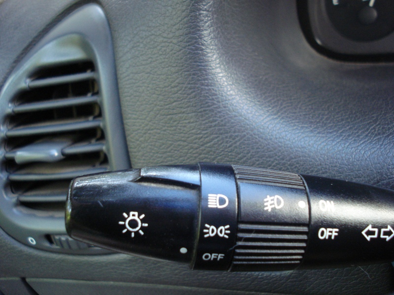

EM!L Posted October 13, 2008 Share Posted October 13, 2008 Mulţam! Ciudată treabă... şi a mea tot SX a fost şi avea comutatorul pe maneta de semnalizare. Link to comment
