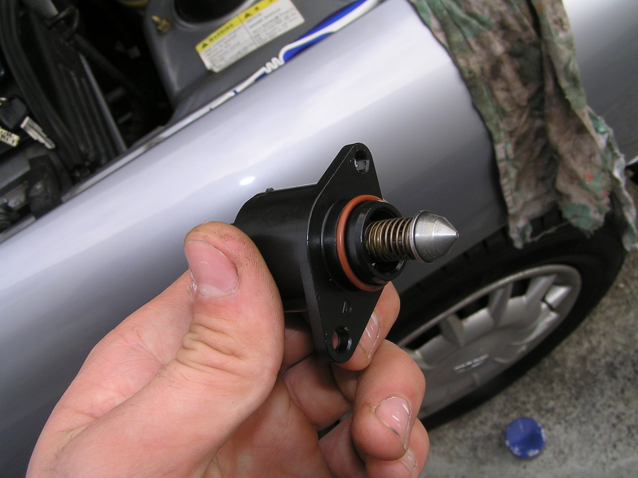

Dumitru Cristian Posted September 13, 2009 Author Share Posted September 13, 2009 Ieri i-am curatat si IAC-ul ca mergea cam urat la ralanti, nu mai mergea cum mergea cand era noua. L-am curatat si se simte acum ca e alt ceva. Ce alte porcarii as putea sa-i mai curat sa mearga mai frumos? I-am dat si o mica spalare la motor, cand era totul ud si plin de spuma credeam ca dupa clatire o sa iasa ca nou dar m-am inselat. O sa incerc cu taicamiu intr-un week-end sa-l facem frumos frumos... dar pana atunci merge si asa cat de cat. Link to comment
EM!L Posted September 13, 2009 Share Posted September 13, 2009 Foarte faină gentuţa din portbagaj, îmi place Dumitru Cristian said: Ieri i-am curatat si IAC-ul [...] se simte acum ca e alt ceva.Ce alte porcarii as putea sa-i mai curat sa mearga mai frumos? După curăţare ai urmat procedura de Idle Learn? ... corpul clapetei Link to comment
Dumitru Cristian Posted September 13, 2009 Author Share Posted September 13, 2009 Nu am facut procedura Idle Learn desi am vazut ca merge cam urat la inceput . In carte parca nu scria ca daca umbli la dansu se face. Cum naiba il fac acum? Corpu clapetei ce sa-i fac? Sa-l curat pe interior? Link to comment
sergiuhusca Posted September 13, 2009 Share Posted September 13, 2009 Incearca aici: http://www.gmclub.ro/forum/index.php?showtopic=4419 Link to comment

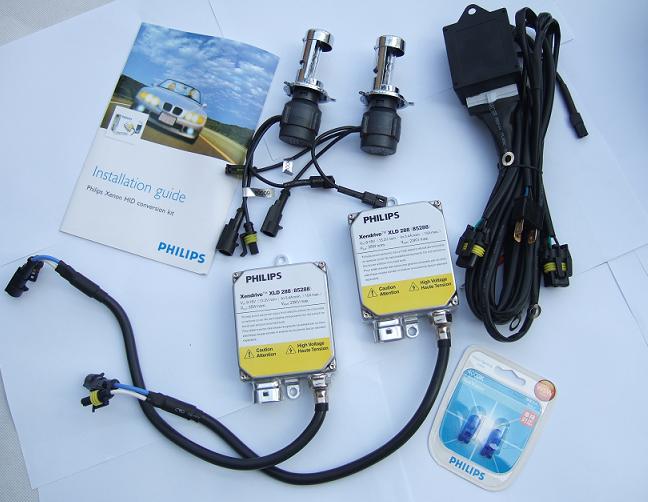

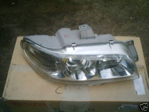

Dumitru Cristian Posted September 16, 2009 Author Share Posted September 16, 2009 Multumesc de raspunsuri! Din pacate iara o sa intervin la directie, taicamiu se cam joaca cu volanu la viteza mare in loc sa-l tina drept/nemiscat si face masina instabila, deci o sa ii desfac suruburile, sa o dau mai in fata si sa ii mai strang cremaliera pe pinion, sa fie jocul aproape de zero. Si acum are un joc mic, ca la oricare alta masina din timpurile ei si daca nu misti volanul in acel joc la viteza mare merge super... dar asta este. Next thing, farurileee cu lupa (la care costa transportul aproape o data si jumatate pretul farului , din nou multa UE englejilor, sunt niste draguti) siiiiiiiiii PHILIPS Xenon HID Conversion Kit H4 (Hi-Lo) 4300K . Ce ziceti de sistemul de xenon? E ok..? Diseara cred ca comand farul dreapta (doar atat am gasit pana acum) si sistemul de xenon... Din cate am vazut la instructiuni nu prea trebuie sa tai fire, macelaresc si sa fac tiganii. Balasturile vin ascunse perfect intre aripa si contra aripa Parte urata cu farurile e ca, asta arata ca nou, are motorasul nou dar il are doar pe asta. Deco ar insemna sa-l ieu pe asta si sa astept unul de stanga, dar tare imi e teama ca o sa fie diferite, adica unu mai decolorat... dar si asa poate gasesc unu de stanga ca nou... cum imi sugerati? <h1 class="vi-is1-titleH1"> </h1> Link to comment
Dj_Dark Posted September 16, 2009 Share Posted September 16, 2009 N-ai zis de cati Wati e si nici in poza nu se vede. Partea cu motorasul nou nu am inteles-o. Faruri nu au aia si de espero cu lupe? Cat fu halatu? Link to comment
Dumitru Cristian Posted September 16, 2009 Author Share Posted September 16, 2009 (edited) Pei... 35W nominali. Farul acela desi credeam ca e nou nu este dar are in schimb motorasul nou (in poza e pe cutia originala Daewoo si arata ca nou). Sa caut prin Anglia sa vad daca au asa ceva! (astea sunt faruri GM, nu sunt de tuning! au fost pe CDX-urile din Anglia sau putine tari si foarte rare) Pei xenonu ar fi 118 euro adus acasa... Farurile cam tot asa dar din pacate SH. Edited September 16, 2009 by Dumitru Cristian Link to comment
banzay Posted September 16, 2009 Share Posted September 16, 2009 Vad ca noul far are si lupa deci 2 faze separate... ce faci cu bixenon-ul? Doar nu merge H4 pe tipul asta de far? Link to comment
Dumitru Cristian Posted September 16, 2009 Author Share Posted September 16, 2009 Pei nu are tot bec normal asta cu lupa? H4? Link to comment
banzay Posted September 16, 2009 Share Posted September 16, 2009 Pai ... nu stiu... daca te-ai interesat e bine Dar sa nu fie cumva vreun H1/H7... Ca lupa ma gandesc ca e pt scurta si partea cealalta fara lupa e pe lunga... Nu cred ca am vazut h4 bixenon pe aceeasi lupa... Sper sa nu ma insel si sa te sperii degeaba Link to comment

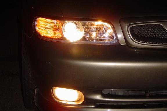

Dumitru Cristian Posted September 16, 2009 Author Share Posted September 16, 2009 (edited) Nu. Lupa este pentru faza scurta/faza lunga si partea aceea pt pozitie, uite si o poza cu ele in actiune. Edited September 16, 2009 by Dumitru Cristian Link to comment
banzay Posted September 16, 2009 Share Posted September 16, 2009 Imi cer scuze pt interventie in cazul asta Link to comment
Dumitru Cristian Posted September 16, 2009 Author Share Posted September 16, 2009 (edited) Nu-i bai. Deci asta e ce-mi trebuie? H4 bi-xenon, da? Hmm. totusi nubira 2 are becuri diferite pe lunga/scurta la farurile de tipul asta. Pana la urma cred ca cel mai bine e sa iau intai farurile sa vad exact dupa xenonul dupa necesitati... ca imi e ca-l iau si raman cu el de pomana. Edited September 16, 2009 by Dumitru Cristian Link to comment
banzay Posted September 16, 2009 Share Posted September 16, 2009 (edited) Daca ai doar un loc in care bagi un singur bec si pt scurta si pt lunga, mai mult ca sigur e H4 bixenon. Daca in schimb sunt 2 becuri diferite pt fiecare faze e alta treaba... Dar nu prea inteleg niste chestii... pe site la Phillips gasesc la nubira simple headlight si double headlight... PS: asta e linkul... http://www.lighting.philips.com/in_en/cons...ing&lang=en Edited September 16, 2009 by banzay Link to comment
Dumitru Cristian Posted September 16, 2009 Author Share Posted September 16, 2009 Banzay se pare ca ai dreptate. Si farurile astea au cate 2 becuri... cel de faza scurta H1 si celalat nu se stie, dar tot H1 cred. Sa iau farurile mai intai sa vad. Iti multumesc mult banzay, alt fel luam xenoanele gresite si iesea urat... Link to comment
sorin1983 Posted September 16, 2009 Share Posted September 16, 2009 Sigur au bec cu un singur filament(indiferent de care) si treaba cu pozitia nu ai nimerit-o Cate faruri cu lupa ai vazut cu pozitia in partea cu lupa? Eu din tot ce am vazut soclul de pozitie este montat in partea fara lupa. In poza ta faza lunga nu este aprinsa. Deci nu comanda xenoanele alea decat daca le pui pe farurile tale de acum. Link to comment
Dumitru Cristian Posted September 16, 2009 Author Share Posted September 16, 2009 Farurile le schimb ca sunt foarte mici si nu pot sa arunce lumina oricata ar avea. Cand am zis ca pozitia e in partea cu lupa? Credeam ca doar pozitia e in partea fara lupa, nu si faza lunga. Deci pana la urma cred ca o sa ramana combinatia: faruri cu lupa + xenon 35W 4300K H1 sau H7 sa vedem de care pe faza scurta si eventual niste philips din alea albastrui pe faza lunga. Oricum faza lunga nu e foarte mult folosita, decat pe drumuri necirculate. Link to comment
