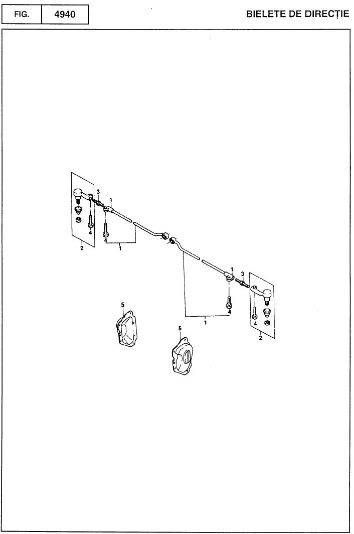

EXE Posted March 6, 2006 Share Posted March 6, 2006 (edited) Cum se monteaza aparatorile de pe contraaripi din jurul bieletelor de directie? Am facut comanda la Nicu Barbu. Trebuie desfacut capul de bara sau aparatoarea este taiata si se poate introduce pe axul bielei? E 100 de mii una bucata si cica are si "bradutii" de prindere pe contraaripa. Reperul 5 din imaginea atasata sunt aparatorile astea Edited March 6, 2006 by EXE Link to comment
