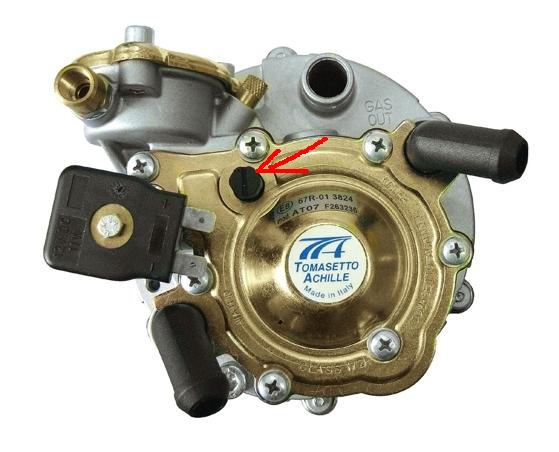

Wolfman Posted September 8, 2010 Share Posted September 8, 2010 La Tico am vaporizator Tomasetto AT07 care pe langa surubul de reglaj pe relanti si cel de pe furtunul care intra in carburator mai are un surub negru din plastic la care "meseriasul" care a montat instalatia a zis sa nu umblu (cica e reglat din fabrica). Cum AT07 vaporizatorul poate fi montat la motoare pana in 100 CP eu cred ca de acolo se regleaza cumva un regulator care da puterea necesara motorului pe care este montat, are cineva mai multe info? Link to comment
zeama Posted September 16, 2010 Share Posted September 16, 2010 Wolfman cu Tomasetto ai relantiul instabil?Cit iti consuma?Surubul ala din poza este si la Marini numai ca este pozitionat central, tot asa am inteles si eu ca de acolo se regleaza debitul de gaz sau viteza de deschidere in functie de puterea motorului.Oricum e mai bine sa nu umbli la el. Link to comment
