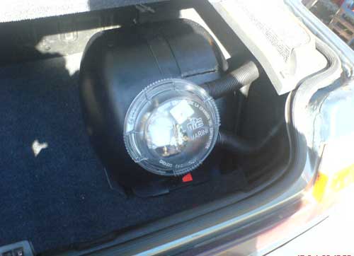

EM!L Posted December 9, 2010 Share Posted December 9, 2010 imi aduc aminte de un accident pe Dn 1, (drum care il frecventez aproape zilnic intre Bucuresti si Ploiesti,) in care a explodat butelia de gaz de pe o dacie... Probabil era "improvizaţie", altfel e mult mai rezistentă/sigură, în cazul unui impact din spate, butelia de GPL decât rezervorul de benzină. În privinţa spaţiului ocupat, există soluţii (nu-i neapărat nevoie ca butelia să ocupe întreaga suprafaţă a portbagajului). De curiozitate, am vazut acu cateva zile pe net, mai multi baieti care au improvizat cate ceva pe la motoare, si folosesc un gaz numit HHO ,obtinut din apa prin electroliza, si se pare ca masinaria asta reuseste sa scada consumul chiar si la jumatate. Ce ziceti,? vi se pare o idee viabila? Există topic dedicat subiectului. Link to comment
