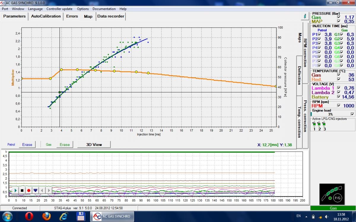

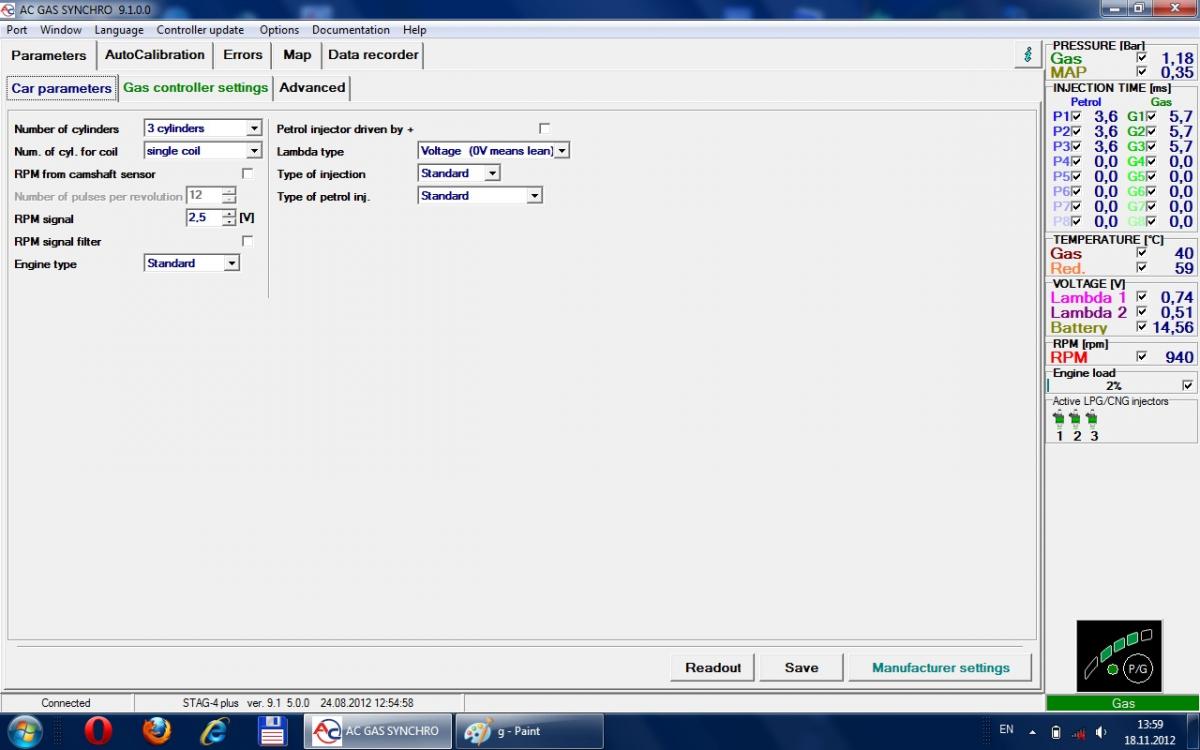

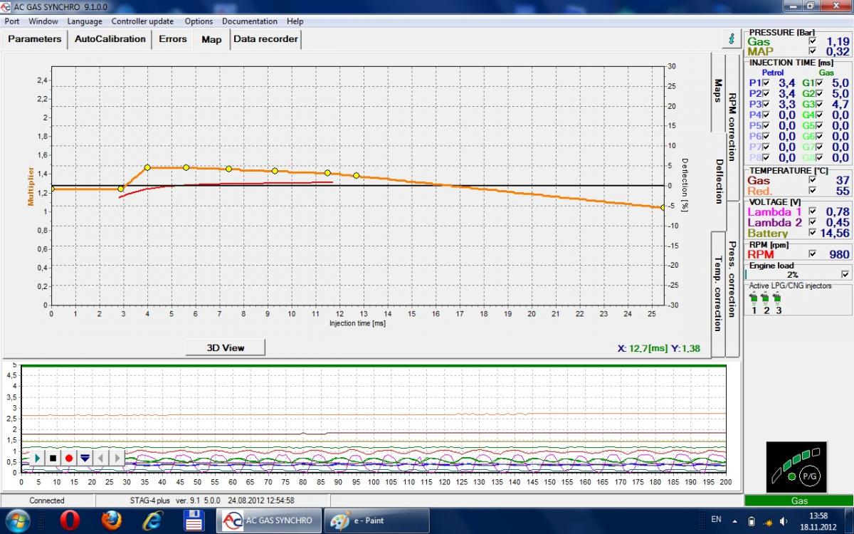

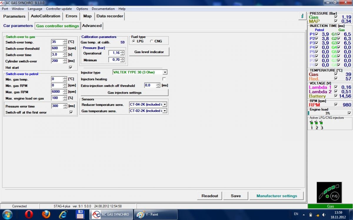

Nicu001 Posted November 19, 2012 Share Posted November 19, 2012 (edited) Buna ziua. De ceva vreme am probleme cu relantiul pe GPL, este instabil si variaza intre 940 - 1020 RPM. Am recalibrat ECU GPL - Tomasseto STAG 4, am cules cu grija hartile pe benzina si GPL, am intervenit asupra multiplicatorului, curbele sunt aliniate, filtrele le-am schimbat. Este posibil ca fluctuatiile la relanti pe GPL sa fie si/sau din cauza calitatii gazului? Poate fi influentat si de temperaturile scazute din ultima perioada? Am observat si faptul ca mi-a crescut si consumul cu aprox. 1 litru, de la 6.20 - extraurban cat aveam inainte, la 7.20 % acum. Reteta de GPL pentru iarna modifica consumul si parametrii de functionare a motorului la relanti? Intreb pentru ca fluctuatiile la relanti si cresterea consumului au aparut odata cu racirea vremii sau este pur si simplu o coincidenta. Pe benzina merge impecabil. Atasez print screen-uri cu reglajul pe GPL. Edited November 19, 2012 by Nicu001 Link to comment
