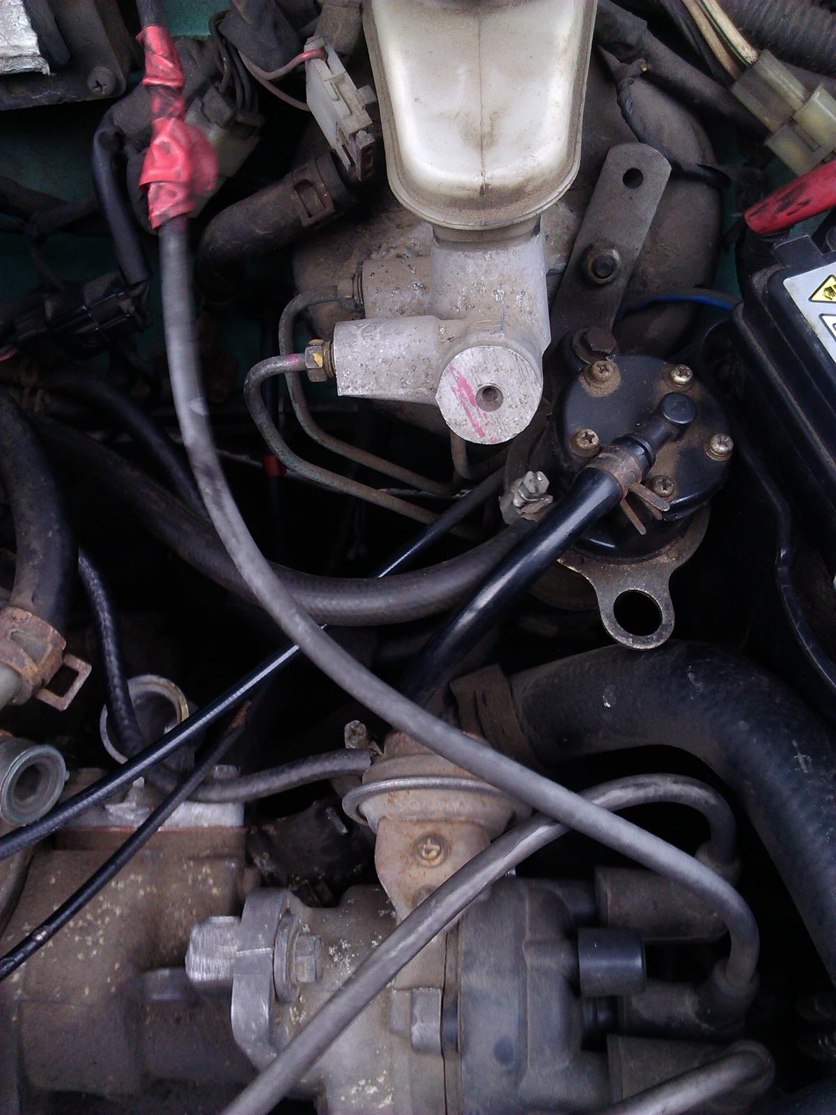

zeama Posted January 22, 2014 Share Posted January 22, 2014 Instalatia este o Marini 88 automatic cu butelie laterala de 28 litri,real intra 21-22. Nu vad de ce nu ar mai merge pe benzina,nu prea are ce sa se strice la carburator.In locul pompei de benzina originale,aia cu membrana,am pus una de Damas electrica asa ca trebuie sa dau mult la electromotor,umplerea carburatorului de face in max 5 secunde. Link to comment
Stefan984 Posted February 19, 2014 Share Posted February 19, 2014 Instalatia este o Marini 88 automatic cu butelie laterala de 28 litri,real intra 21-22. Nu vad de ce nu ar mai merge pe benzina,nu prea are ce sa se strice la carburator.In locul pompei de benzina originale,aia cu membrana,am pus una de Damas electrica asa ca trebuie sa dau mult la electromotor,umplerea carburatorului de face in max 5 secunde. Sunt interesant cu pompa de benzina electrica. E greu de montat? Poti face te rog niste poze, sa mai vada si alti "GPL-isti" ? :p Link to comment
zeama Posted February 19, 2014 Share Posted February 19, 2014 Pompa de Damas am fixat-o de unul din suruburile care tin pompa de frina,parca am schimbat furtunul care baga benzina in carburator(trebuia unul mai lung) celalalt care trage din rezervor nu a trebuit modificat.Electrica nu trebuie modificata se cupleaza in locul electrovalvei.Recomand daca se poate pompa originala de Damas,eu am cumparat una noua compatibila (chinezeasca) si se umezeste un pic pe la garnitura.Poza mai tirziu ca am telefonul la reparat. Link to comment
Stefan984 Posted February 19, 2014 Share Posted February 19, 2014 Pompa de Damas am fixat-o de unul din suruburile care tin pompa de frina,parca am schimbat furtunul care baga benzina in carburator(trebuia unul mai lung) celalalt care trage din rezervor nu a trebuit modificat.Electrica nu trebuie modificata se cupleaza in locul electrovalvei.Recomand daca se poate pompa originala de Damas,eu am cumparat una noua compatibila (chinezeasca) si se umezeste un pic pe la garnitura.Poza mai tirziu ca am telefonul la reparat. Aha, ms mult. Pompa de benzina de Tico ai lasat-o sau ai scos-o? Link to comment
zeama Posted February 19, 2014 Share Posted February 19, 2014 Initial am lasat-o,dar s-a spart membrana si a stropit tot motorul cu ulei.Acum este nefunctionala si face doar de dop,nu prea ai cum sa o scoti de acolo daca vrei sa mai ai si ulei in motor. )"> Link to comment

zeama Posted February 23, 2014 Share Posted February 23, 2014 Curge cam tot uleiul din motor,mai bine zis este pulverizat prin gaurica de la pompa de benzina.In jumatate de ora aveam tot compartimentul motor in special partea dreapta spre baterie plina de ulei si nu stiam de unde vine,pompa de benzina,culmea,era curata. Pun si poza cu pompa de benzina de Damas,pentru cine intereseaza sa mai modifice cite ceva la Tico. Link to comment

zeama Posted February 23, 2014 Share Posted February 23, 2014 Pai nu am de ce sa o schimb Acum o am pe cea de damas,cu pompa clasica am avut problema.Pentru gpl-isti e mai indicata pompa electrica de benzina,nu mai dai la electromotor sa bagi benzina,in 3-4 sec ai crburatorul plin.Se vede in poza pompa veche,sau ce a mai ramas din ea. Link to comment
Stefan984 Posted February 25, 2014 Share Posted February 25, 2014 Ms pt poza....urmeaza si la mine schimbarea asta... /"> Link to comment
