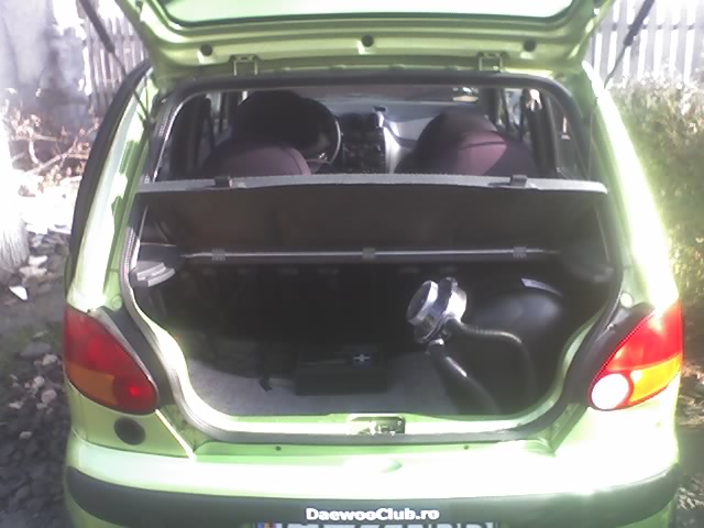

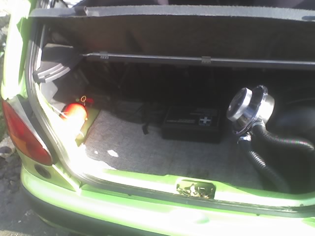

padual Posted October 8, 2007 Share Posted October 8, 2007 si totusi de unde aflu si eu cum e cu roata de rezerva la matijii din fabrica? La tine EFZ cum e cu butelia: e de forma unei roti sau e 'clasica' butelie. Nu vrei sa pui niste poze ca mor de curiozitate cu ai reusit sa ramai cu 2/3 din portbagaj.Te rog mult. Link to comment
AZH Posted October 8, 2007 Share Posted October 8, 2007 @padual, exista butelii mici de 28-31 litri, de obicei turcesti(asa am si eu) Samcelik, si intradevar ocupa f putin spatiu.Vezi ca pe unul din topicurile de GPL pe jucarii(Tico+Matiz) am postat eu imagini cu instalatia mea, imi pare rau ca nu iti dau direct link, dar imi este greu sa caut. Oricum ai gandi, sa stii ca merita sa pui GPl pe "jucari", mai ieftin nu poate fi decat mersul pe jos. Link to comment
EFZ Posted October 14, 2007 Share Posted October 14, 2007 si totusi de unde aflu si eu cum e cu roata de rezerva la matijii din fabrica? La tine EFZ cum e cu butelia: e de forma unei roti sau e 'clasica' butelie. Nu vrei sa pui niste poze ca mor de curiozitate cu ai reusit sa ramai cu 2/3 din portbagaj.Te rog mult. Desigur, doar ca momentan nu am masina cu mine in Bucuresti. Cand o sa am ocazia, in shimb voi posta niste poze. Link to comment
padual Posted November 29, 2007 Share Posted November 29, 2007 m-ati uitat cu pozele alea Link to comment
