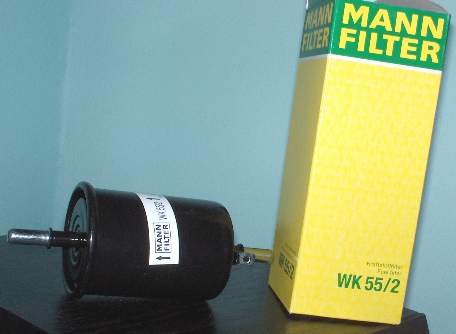

emathe Posted April 19, 2009 Share Posted April 19, 2009 Garantia am uitat-o intentionat dupa mai multe contacte cu service-urile. Am schimbat tot ce trebuia cu atentie, cu toate ca bujiile si filtrul de benzina erau aproape sudate , asa de tare au fost stranse la revizia anterioara. Link to comment
tolin Posted April 19, 2009 Share Posted April 19, 2009 (edited) Mufele de la racordurile la filtrul de benzina nu aveau niste sigurante, tragi de ele si iese filtrul imediat ? Edited April 19, 2009 by tolin Link to comment
emathe Posted April 20, 2009 Share Posted April 20, 2009 Scuze, era vorba de filtrul de ulei. Filtrul de benzina se scoate foarte usor, dupa ce scot cele 2 sigurante. Link to comment

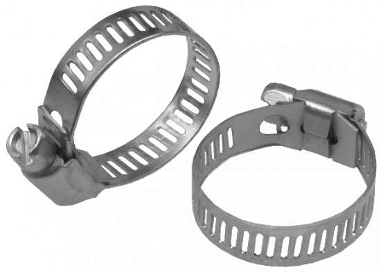

iulianyyy Posted January 19, 2015 Share Posted January 19, 2015 Salut ! Am cumparat si eu azi filtrul sa il schimb (eu) si am dat 16 lei pe filtru Mann iar clemele costa 12lei bucata...sunt culmea astia cu scorurile astea.Astept sa se mai incalzeasca un pic pentru a schimba filtrul,insa daca prin absurd se rup clemele alea de plastic,are ceva daca ii pun coliere mici metalice(ca cele din poza atasata)? Cineva a mai folosit coliere de plastic(soricei) dar nu prea am incredere in asa ceva. Link to comment
Myg Posted January 19, 2015 Share Posted January 19, 2015 Bune si colierele metalice sau soricei,cumpara totusi 2 cleme originale ca sa fii linistit.Clemele de pe masina se vor rupe dupa 3-4 schimbari ale filtrului de combustibil,devin casante. Link to comment
