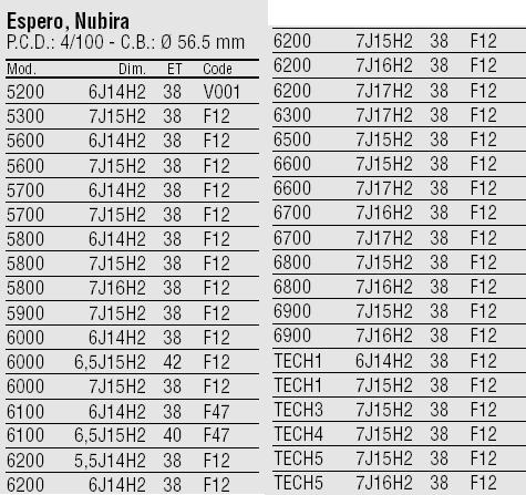

ovi_jer Posted January 17, 2005 Share Posted January 17, 2005 Da are legatura motorul.Conform tabelului de mai jos iti trebuie jante de 6J 15 pentru caucicurile pe care le ai. Link to comment

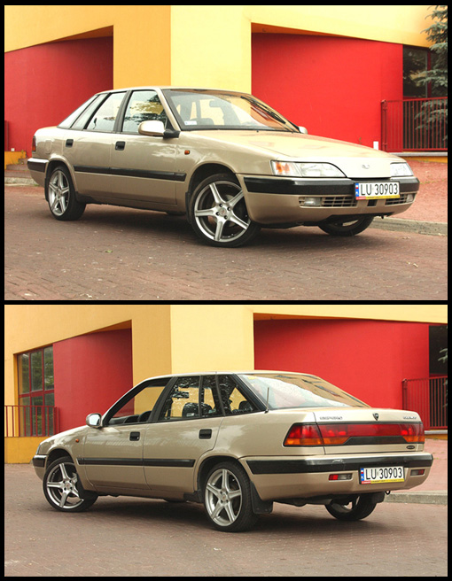

hellcat Posted January 23, 2005 Share Posted January 23, 2005 ce sa fie altcumva la espero? singura observatie inportanta e ca aripa spate e destul de evazata, a.i. poti sa-ti faci ambitia si cu roti de 17''. (vezi poza) Link to comment
dinoc Posted January 23, 2005 Author Share Posted January 23, 2005 nu era vorba de cum e la espero ... cel cu espero isi dadea cu parerea despre rotile pt nubira, iar eu iam spus ca poate "o fi altfel la espero" - misto rotile tale, sunt chiar de 17" ? cat ai talonul acolo, 45 ? - n-ai probleme de frecare cu ele ? sau ti-i facut vreo modificare la caroserie ? - cat de lata e janta ? 7J ori 7.5 J ? Link to comment
hellcat Posted January 23, 2005 Share Posted January 23, 2005 in poza nu-i masina mea, e poloneza... e posibil sa aiba niste amortizoare reglabile. janta e clar ca e de 7 si cauciucul cel putin de 205. in rest nu are nici o modificare la aripi. s-ar fi observat. Link to comment

FLEX Posted January 27, 2005 Share Posted January 27, 2005 Parerea mea e ca ar trebui sa gasesti o janta care sa aiba offset-ul necesar pentru a putea pune caucioace de 195 ... iata specificatiile Fondmetal (producator jante aliaj) pentru Nubira/Espero Link to comment
dinoc Posted January 27, 2005 Author Share Posted January 27, 2005 Foarte interesant si util ce-ai gasit !!! Sper sa fie si corecte (datele de acolo). Eu testasem 6,5Jx15 ET 37 (de la Oz Racing) si mi-a frecat in contraripa - deci conform tableului ar fi trebuit o janta cu offset mai mare - ET 40 sau ET42 (adica janta asta ar intra mai adanc , ma insel ? ) Ca fapt divers: janta originala aliaj Nibira II are 5,5Jx14 ET49 ! Link to comment
