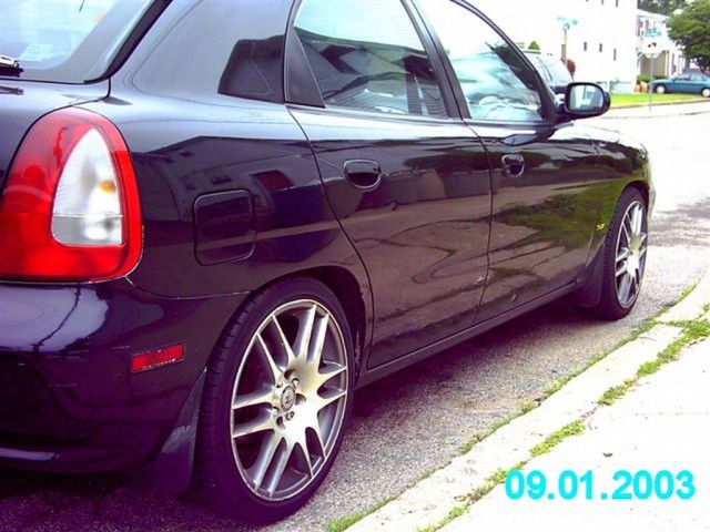

dinoc Posted February 2, 2005 Author Share Posted February 2, 2005 (edited) N-are cum sa i se potriveasca fara un tuning (tras de aripa in afara, indoit in contra-aripa, suspensii sport ... sau ce solutii or mai fi existand ). Iti spun sigur, din moment ce agata janta de 15 cand esti incarcat pe spate (3 persoane adulte). Si inca ceva ... jante nu se gasesc asta-i problema. Crede-ma c-am cautat ... Asa ca persoana cu Nubira din imagine ori si-a facut vre-un tuning ori circula doar in gol (singur in masina) ori are niste jante mai "speciale" cu cine stie ce offset optim numa bun pt Nubira ... daca-l cunosti roaga-l sa ne spuna si noua ce-a facut . Ce-ai vrut sa zici prin "pasajul rotii din spate e cam la fel" ? Edited February 2, 2005 by dinoc Link to comment
ovi_jer Posted February 2, 2005 Share Posted February 2, 2005 Masina din imagine este Daewoo Nubira Hatchback care nu a fost produsa in romania iar lampile din bara inidica locatia : USA Link to comment
Gica Posted February 3, 2005 Share Posted February 3, 2005 Am vazut si in Ro Nubira d-astea, e adevarat ca fara stop in bara si sigur importate, dar intr-adevar arata bine cu gentile alea. Probabil ca la ei se gasesc atatea modele de jante incat poti gasi orice. In Romania multe lucruri se gasesc doar pe hartie si un realitate nu ai pur si simplu cum sa cumperi. Legat de euro 3 pe nubira II, nu vad ce rost are, cam tot ce s-a facut pt. a proteja mediul, a facut sa mai scada din puterea motorului sau sa dea probleme (cel putin la Daewoo - vezi Cielo Euro3). Acum nu zic ca nu e importanta protectia mediului, dar nu m-as complica cu asa ceva. Link to comment
dinoc Posted February 3, 2005 Author Share Posted February 3, 2005 (edited) Vis a vis de jante asa este - de obicei cei de aici - au un sg model cu un sg offset - desi la mama lor exista acelasi model pe mai multe offseturi - ce-i mai rau este ca nu stiu exact ce offset as avea nevoie ca sa-l comand si sa n-am surprize neplacute ... cei de la Daewoo RO habar n-au ... Din ce vad in imagine roata-i sta destul de bine inuntru , la jantele de 15" pe care le-am probat eu, parca ieseau mai inafara rotile la mine. De curiozitate, ce rol au stopurile acelea in bara (Nubira aia din USA) ? Edited February 3, 2005 by dinoc Link to comment
Gica Posted February 3, 2005 Share Posted February 3, 2005 Who knows ?... S-ar putea totusi sa fie ca o masura de siguranta, noaptea daca vii din lateralul masinii si esti baut, strada neiluminata, atunci macar se vad luminitele din aripa "> . Daca or avea si un ochi de pisica, se vad si daca masina e parcata. Oricum, ca design, parca arata mai bine... Link to comment

ovi_jer Posted February 10, 2005 Share Posted February 10, 2005 In USA pe linga pozitiile de culoare alba sant aobligatorii si cele galbene in fata si pe laterale. Link to comment
Satori Posted February 14, 2005 Share Posted February 14, 2005 asa e. uite cum arata aveo la ei (bara spate are pozitii laterale) http://www.daewooclub.ro/forum/index.php?a...pe=post&id=1172 Link to comment
