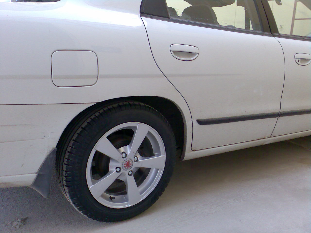

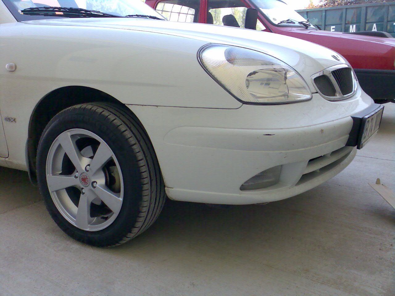

ches Posted July 7, 2008 Share Posted July 7, 2008 Buuun, stiu ca topicul e vechi, dar cred ca cel mai indicat este sa scriu aici. Am cumparat acum o saptamana 4 jante de aliaj Rial Flair 6Jx15 ET38 + 4 caucicuri de vara Goodyear Ventura 195/55/R15 si parca am alta masina. Mult mai stabila in curbe (vechile cauciucuri erau Montana ), zgomot mult redus, nu mai tremura volanul ce sa mai, ma simt excelent cand conduc. Desi ET este 38, deci rotile ies mai in afara decat cele originale Daewoo, merg fara probleme, mai raman aproximativ 0.5 cm intre cauciuc si aripa spate. Am testat pe drum cu denivelari, cu portbagajul plin si cu 3 persoane (cei trei au cam 200kg) si nu a a atins deloc. In concluzie si jantele cu ET38 pot fi puse cu conditia sa fie de latime 6. Cele cu ET37 cred ca nu sunt o alegere prea fericita pentru ca sunt sanse sa atinga. Jantele le puteti vedea aici: http://www.tirerack.com/WheelCloseUpServle...r+Painted.shtml Eu le-am luat de la sigemo, din sibiu (www.sigemo.ro). Acum au promotie si livrarea este gratuita pentru comanda de 4 bucati. Toate cele bune! Link to comment

daniel_nubira Posted October 17, 2008 Share Posted October 17, 2008 Salut!Am pus KM 805 FORMULA,6,5x15,ET 35,pe fata ies putin de sub aripi dar au distanta mare pana la aripa,iar pe spate nu freaca nici cu 3 persoane in spate,asa ca puneti ce va place!!! Link to comment

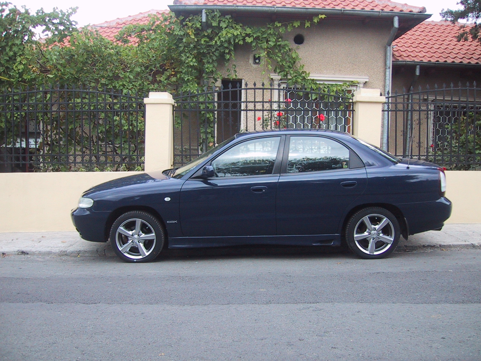

naghis Posted October 22, 2008 Share Posted October 22, 2008 Salut, am facut vara asta aproape 4000 de km si mai mult din necesitate,pentru ca am simtit nevoia unei mai bune tinute de drum, mi-am echipat masina cu roti pe 15 si cauciucuri pe masura, nimic spectaculos, dar rezultatele s-au vazut imediat si vreau sa zic ca MERITA. Mai ales pe autostrada la viteze mari, la depasiri nu mai este barcuta e foarte stabila si cu totul alta masina. Daca intereseaza pe cineva o sa va spun si firmele si preturile la jante si cauciucuri dar nu stiu daca am voie aici pe site (sa nu fac reclama). Link to comment
andreib Posted October 22, 2008 Share Posted October 22, 2008 Te rugam chiar: de unde cat, ce firma... Arata f f bine, felicitari! Si acum marea intrebare: nu atinge rotile din spate in arcele de la ripi cu masina incarcata? Link to comment
