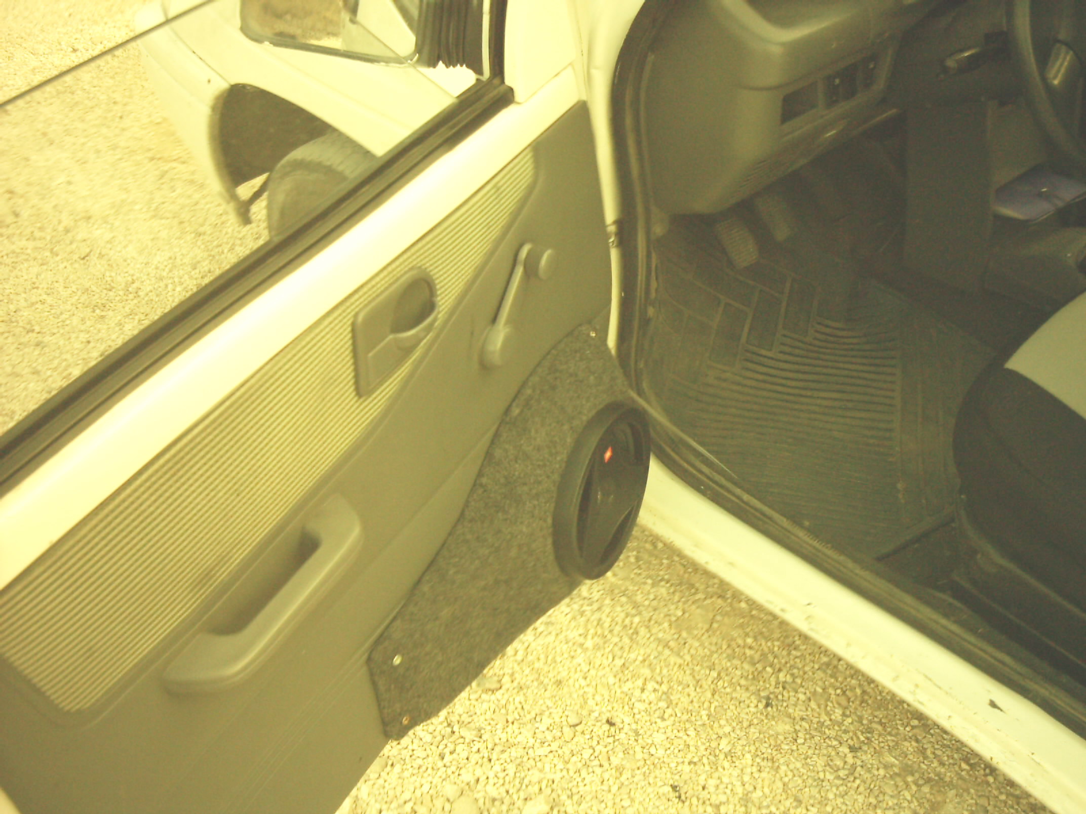

guru Posted February 10, 2006 Share Posted February 10, 2006 In legatura cu incintele,eu am la Matiz, in spate , boxe ovale 6x9 ,montate pe tableta originala.Care solutie credeti ca ar fi mai buna, o placa din MDF sau doua incinte mici, tot din MDF ? Link to comment

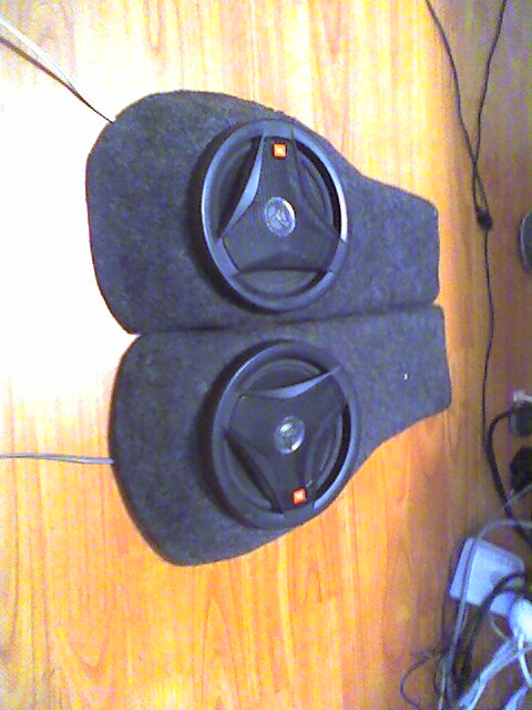

th3_grimreaper Posted February 14, 2006 Share Posted February 14, 2006 (edited) eu am folosit o perioada asa ceva (vezi foto) pe difuzoare de 16,5 cm, dar cred ca renunt la ele cu tot cu difuzoare, pentru ca le acopera cele de pe spate din cauza pozitiei. ce putere au acele hertz de 10 cm? (rms) care ar fi cele mai puternice difuzoare de 10cm de la noi de pe piata? erau unele de la alpine, albastre, fara con, alea costau acum 2 ani vreo 6,5 mil. si nu se mai gasesc...pentru alea iti trebuia amplificator neaparat Edited February 14, 2006 by th3_grimreaper Link to comment

guru Posted February 14, 2006 Share Posted February 14, 2006 Inele distantiere am pus eu, la Matiz. Ale mele sunt inclinate in plan vertical si au costat 400 000. Le gasesti la centrele de montat casetofoane si alarme. Alta solutie ar fi confectionarea lor din MDF. Link to comment

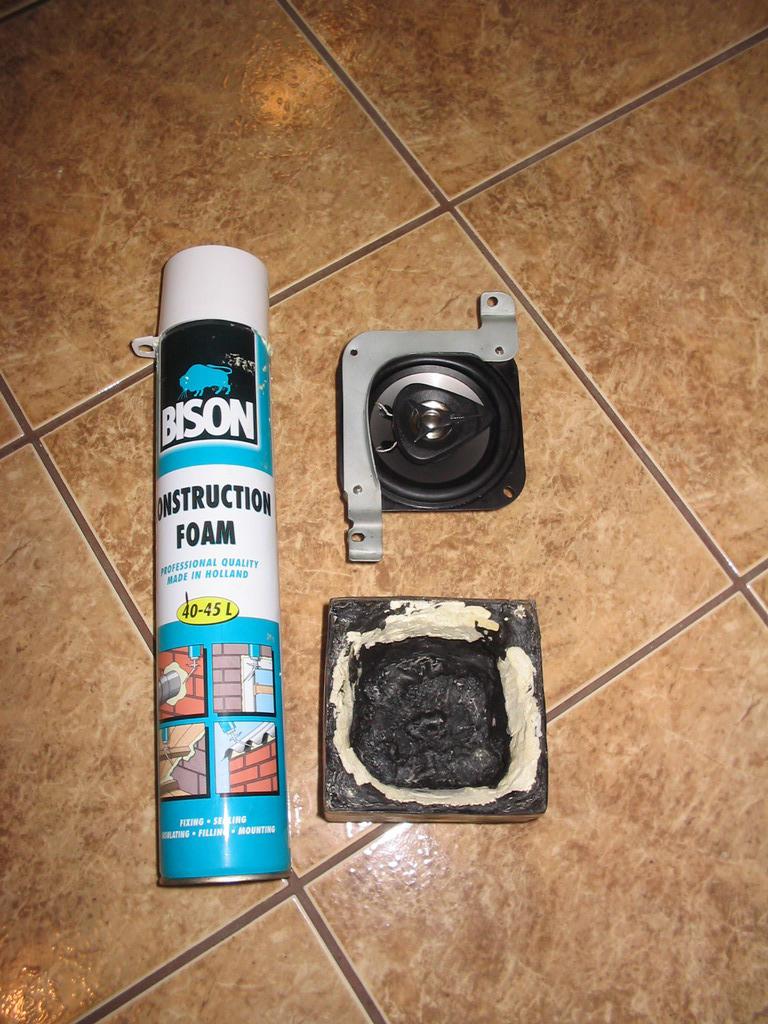

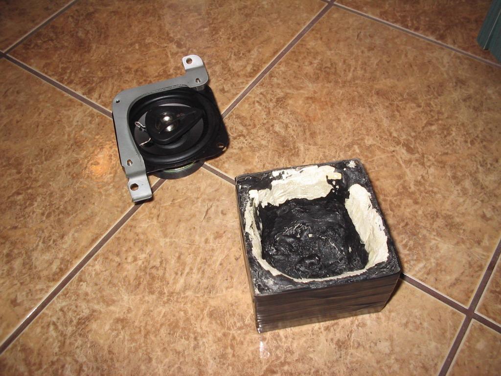

AAdorjan Posted February 17, 2006 Share Posted February 17, 2006 (edited) Mi-am confectionat niste incinte pentru boxele din bord. Au dimensiunea de 10cm x 10cm x 7,5cm. Cam 7,5cm ii adancimea maxima ca incape, mai ales pe partea stanga. Baza ii din carton peretele interior e dat cu spuma de tip Basotect, care are o grosime de circa 1,5-2cm. Pe dinafara ii dat cu banda izolatoare. Ce ziceti ajuta la ceva? Later edit: Le-am confectionat cu manutele mele Edited February 17, 2006 by AAdorjan Link to comment
pesteimputit Posted February 17, 2006 Share Posted February 17, 2006 de ajutat e posibil sa ajute, dar la fel de posibil sa deranjeze. problema se pune la modul urmator: ce volum de aer ai inauntrul incintei si ce volum recomanda producatorul?? Link to comment
