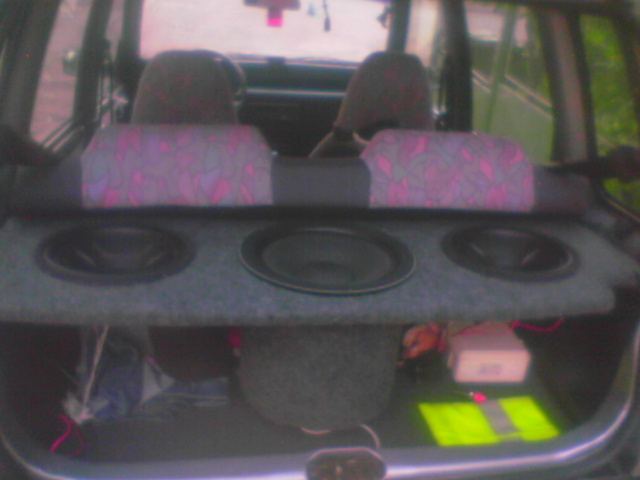

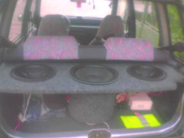

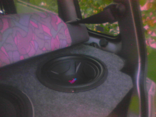

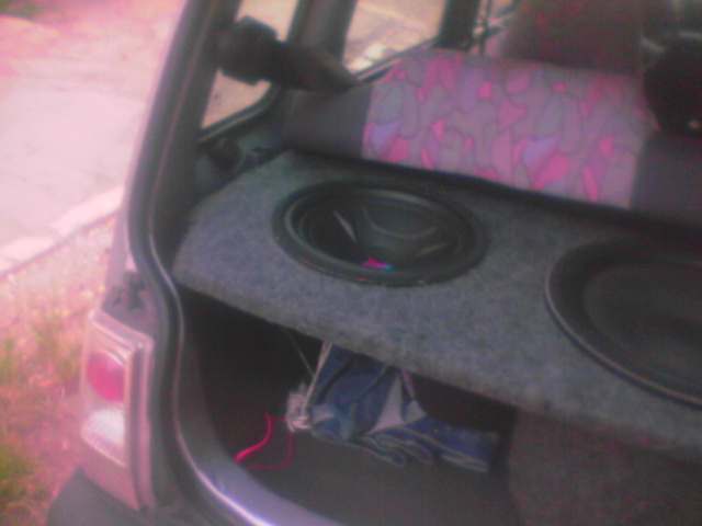

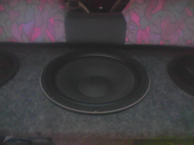

sau poti asa: 5.5 mil: sub jbl 30 cm (am inaltat polita ca sa incapa :banana: ) si amplif alpine 1x240w rms mosfet. inutil sa descriu sunetul :lavolan:
p.s. acum poti sa vezi si tu polita buclucasa :thumbl:
sau .. poti face ceva de genu ... jbl 250w + sony explode de 600 w statia
