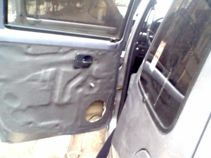

aztec Posted January 22, 2005 Share Posted January 22, 2005 (edited) la usa fata e complicat rau sa pui boxe din cauza grosimi foarte mici a usi (parca 7 cm cu totul), geamul care coboara aproape pana jos, a fetei interioere metalice a usii, si mai este si bara de ramforsare din interior. singura solutie e sa indepartezi boxa de fata usi cu un distantier si sa cumperi boxe cu adancimea mica. cel mai simplu e sa dai fata de usa jos, cobori geamul si masori...o sa ramai cam trist... la policioara itzi mai trebiue o pila sa faci ajustari la placaj Atentie, INAINTE de a imbraca cu material... si sa faci probe cu inchiderea usii si locul dintre usa si placa( aici intervin caucioacele de care am spus) Edited January 22, 2005 by aztec Link to comment

dsign Posted January 22, 2005 Share Posted January 22, 2005 pt usa se pot face cutii din pal care sa sustina difuzoare normale, chiar si de 20 cm diametru, poti face cutie pentru 2 difuzoare, etc. cutiile se prind de sasiul usii (pe metal), se baga folie bituminoasa aluminizata pe interiorul fetei de usa (fata exterioara, de tabla, dar pe interior, se baga folie din asta, peste care se da cu ceara). pe spatele ornamentului de usa se monteaza folie de parchet de 3 mm, nu mai groasa ca altfel nu mai intra fata pe usa, se capitoneaza cutia si gata. trebuie mentionat ca pentru o incinta deosebita (atit cit permite usa de tico) se elaboreaza un sistem de prindere al ornamentului de usa cu suruburi, deoarece clemele vor ceda cu siguranta, iar de nu, vor vibra in draci. am vazut si eu ce subtire e usa de tico atunci cind le-am antifonat pe ale lui soran. spor la lucru PS Pt bucuresti, dau sfaturi "live" dupa sesiune. Link to comment
steph Posted January 22, 2005 Author Share Posted January 22, 2005 dsign spune-mi te rog ca acea cutie nu e patrata ... si daca spui ca ai desfacut usi de tico ... boxele pe care le vreau au adancime de montare 6.6 cm. pot sa le bag vreo 3-4 cm in usa sa mai ramana 3-4 afara ? care s-ar rezolva cu 2 inele facut din placaj ca nu am chef sa stau cu o cutie atarnata de usa Link to comment

dsign Posted January 23, 2005 Share Posted January 23, 2005 @ steph, cutiile respective pot avea orice forma, le poti asorta cu formele fetei de usa, iti trebe doar un soricel (ferastrau pendular), putina indeminare, timp... cutia rezultat o slefuiesti bine de tot, ii rotunjesti colturile si o imbraci in imitatie de piele sau in orice material vrei... Link to comment
