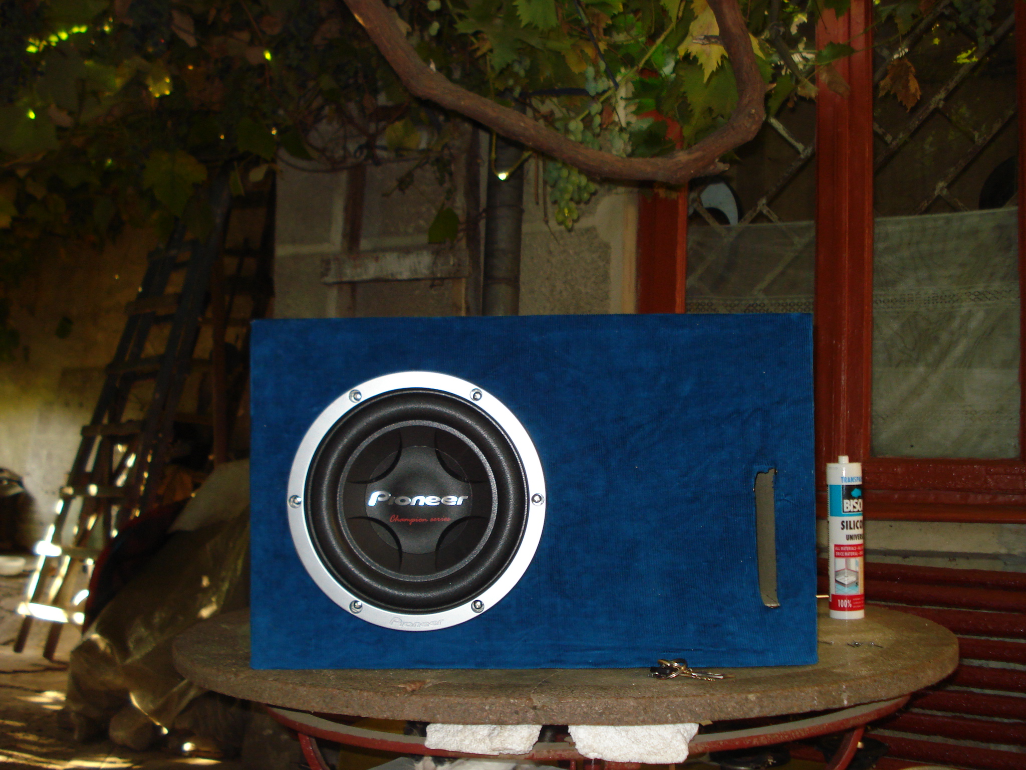

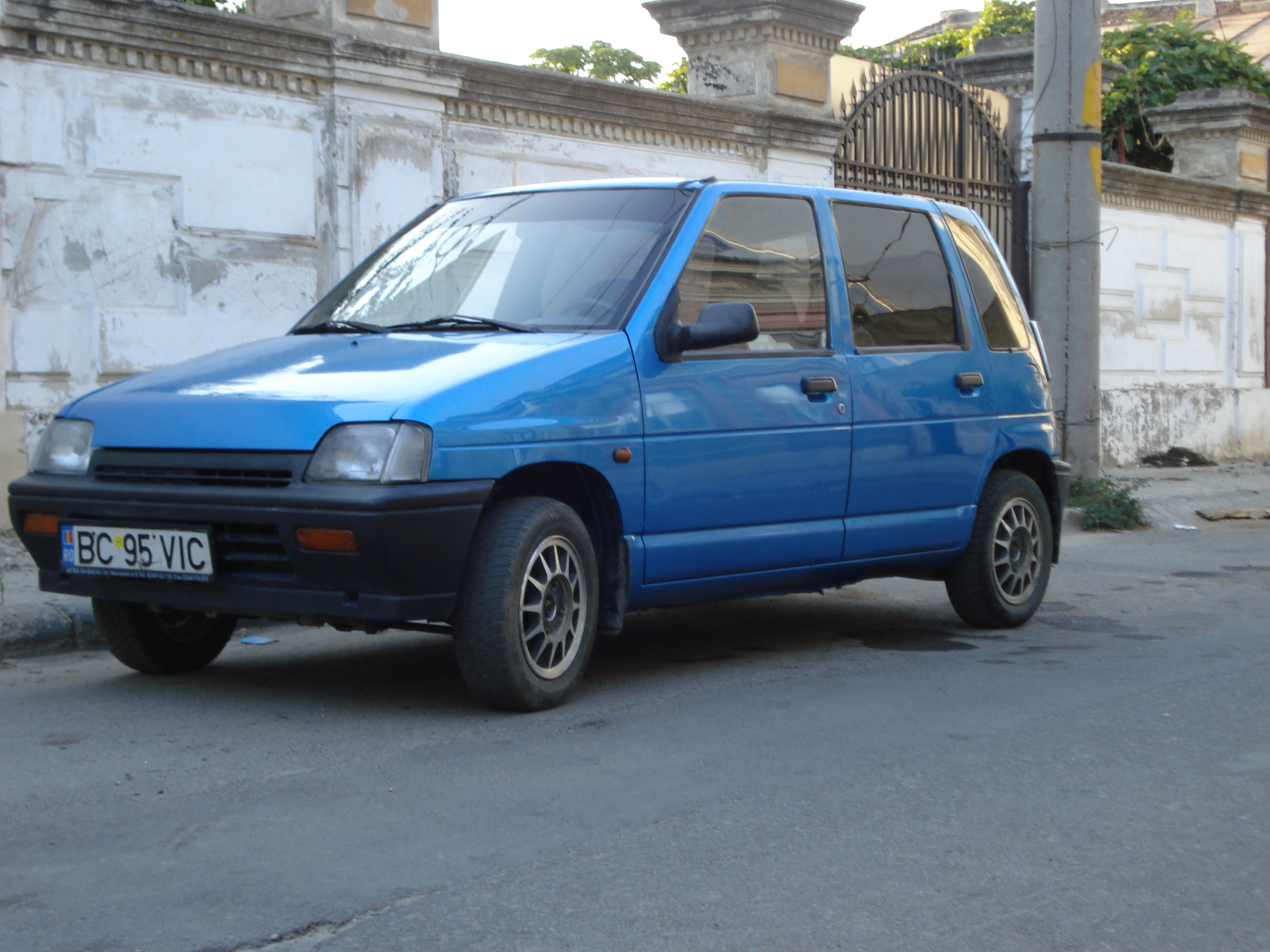

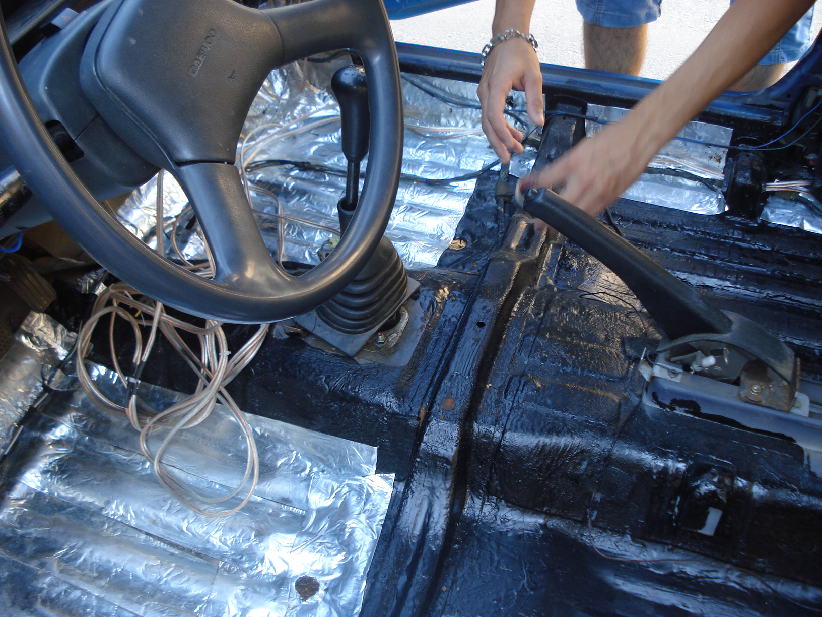

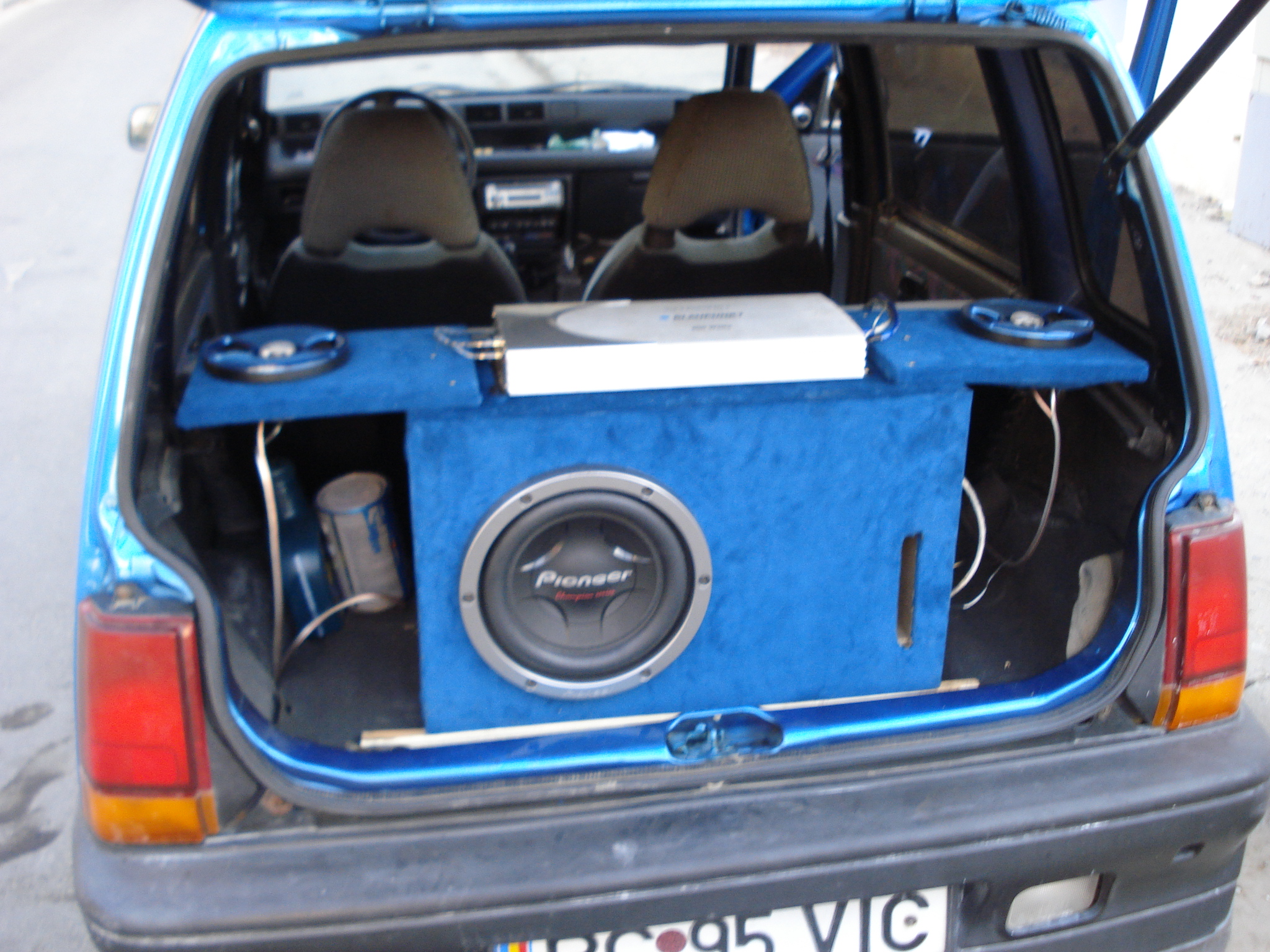

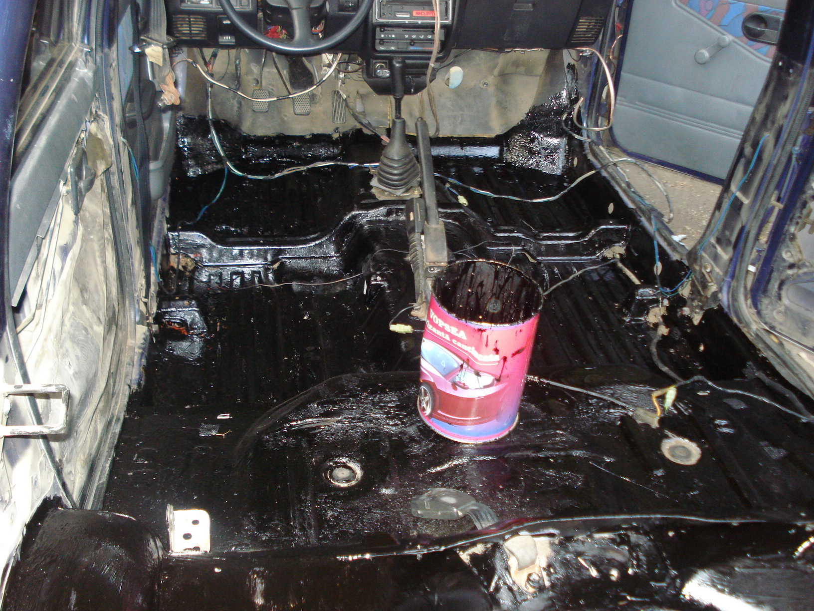

EnZo Posted September 17, 2008 Share Posted September 17, 2008 (edited) Sunt posesor de Tico de mai putin de 2 luni, timp in care l'am tinichigerit, vopsit si instalat un minim de muzica.(descrie pe scurt, pt mai multe detalii vizitatii, sectiunea daewoo - "un tico de braila" de pe site-ul cu tuning ...->> 4 tuning) Dupa ce i'am facut tinichigeria i'am antifonat podeaua cu 3 cutii de 3.5 kille de antifon cauciucat + 3 role de aluband. apoi am instalat: Cd-player Clarion db328r Tweetere fata MNC, boxe spate Infinity Statie Blaupunkt MK2 gta4 Subwoofer Pioneer TS-257d2 in incinta construita de mine, accordata la ~ 41 de hz conectica difuzoare 2.5mm2 Dietz , adaugat traseul de curent alternator baterie si baterie - caroserie de 10mm2 + traseul statie de 10mm2 kit alfatec. cam atat momentan planuri sunt multe, acuma timp mult liber sa am ca totul fac cu mana mea. Edited September 17, 2008 by EnZo Link to comment
extazy Posted September 22, 2008 Share Posted September 22, 2008 Sincer mie nu prea imi place cum arata! Dar daca suna bine nu am ce zice! Link to comment

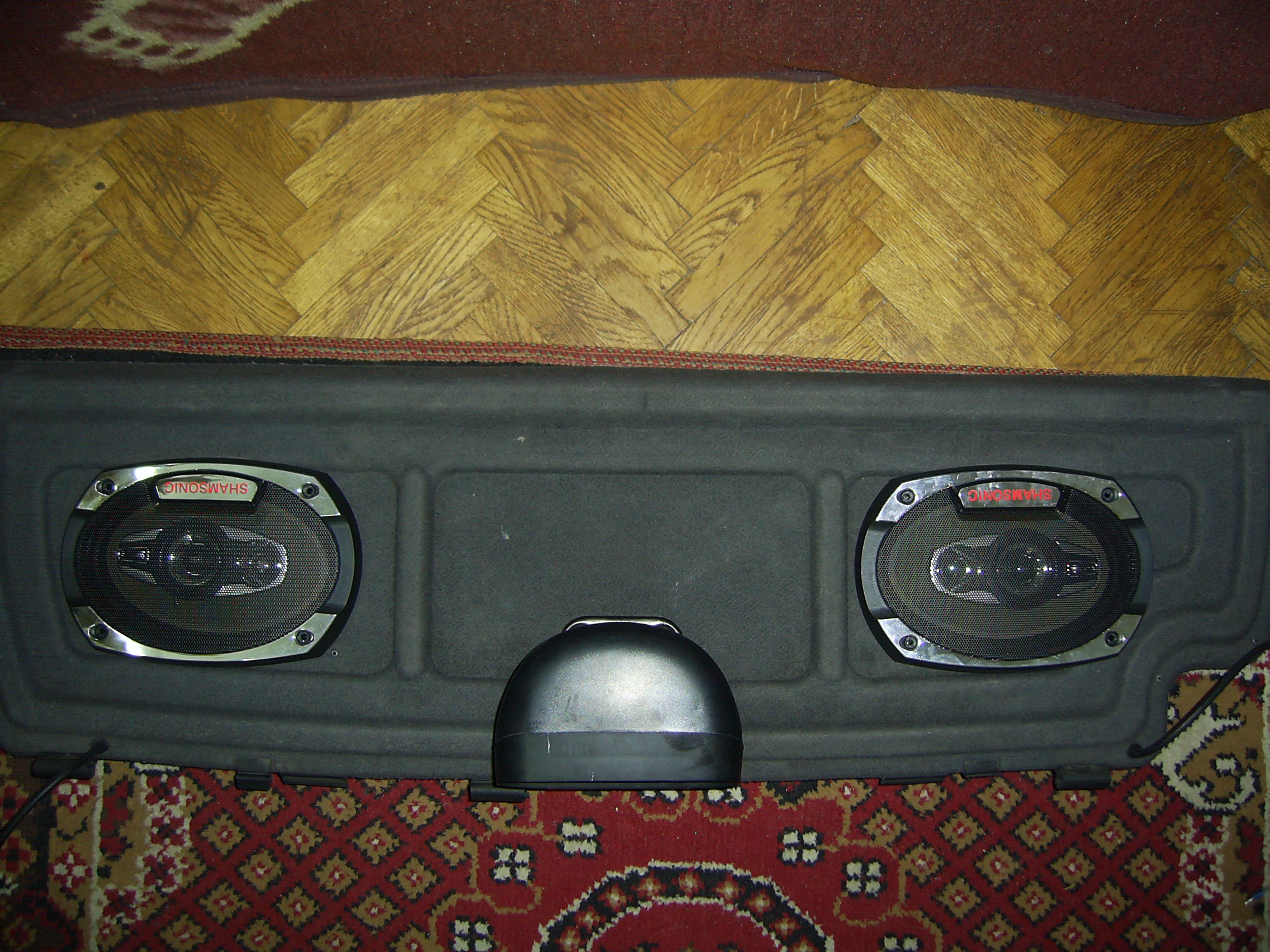

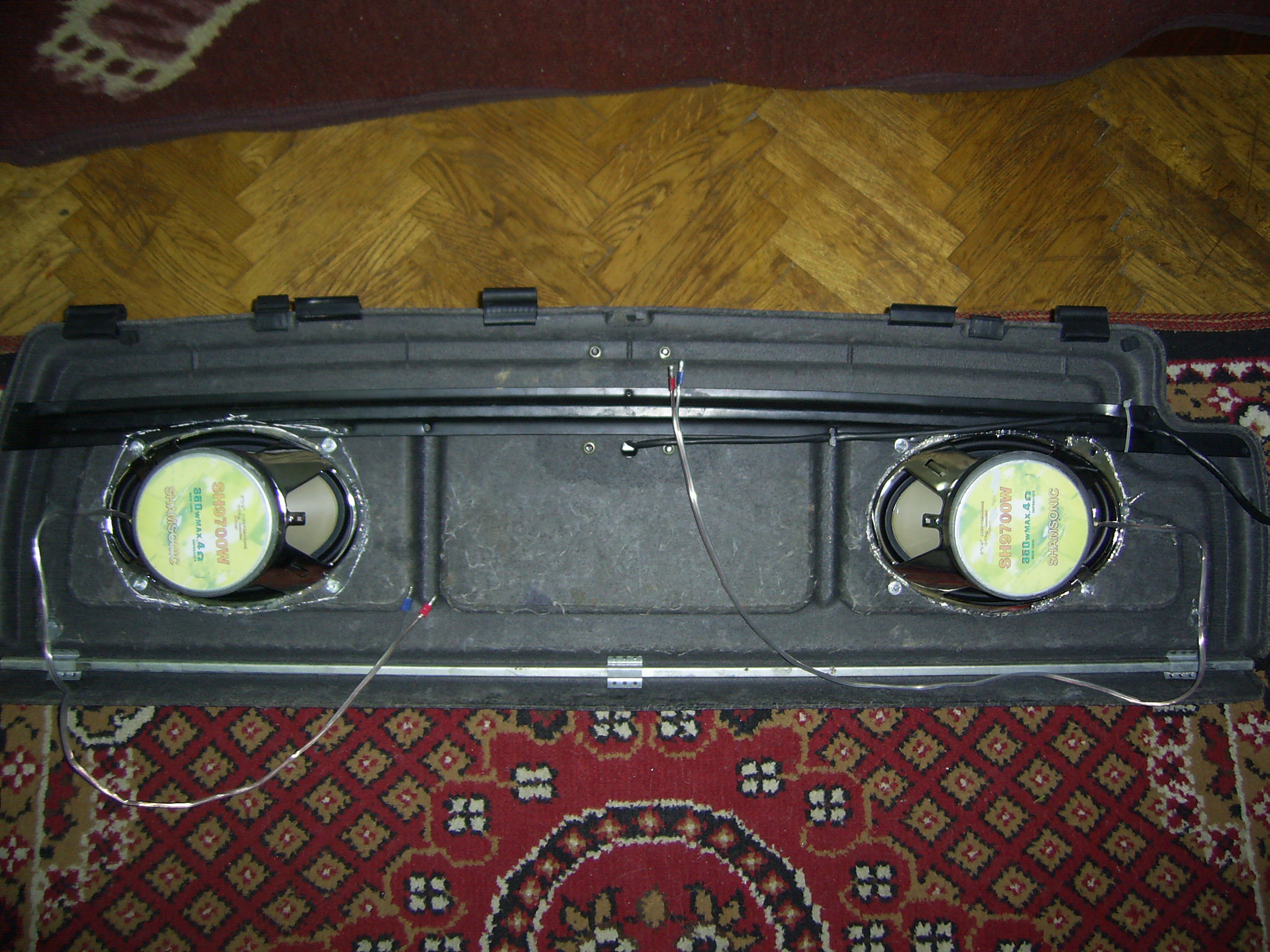

Dr.L Posted February 16, 2009 Share Posted February 16, 2009 (edited) cd-playerul se loveste de aeroterma daca nu are surub in spate(care se poate scoate destul de usor) atunci se lovste in mufa de la antena-mie asa mi s-a intamplat,dar am reusit sa-l indes cat de cat pe spate,pe polita originala,merg montate,aproape fara problem,difuzoare ovale de 16 si tico-ul e capabil de bass si fara sub,daca difuzoarele coboara pana la 50-60Hz e lux la mine cel putin asa e,bassul de ~80-100Hz(kickul) se aude tare,fara ampificator separat si asta cu niste difuzoare chinezesti... pe fata am lasat conectate difuzoarele originale,insa ar trebui sa le pun un crossover ca bassul pe ele s-asa e degeaba,inaltele ar trebui ajutate cu tweetere,insa pe medii sunt bune a,si aveti grija cu cablul de boxe din vitan,de pe maica domnului etc,adica din surse indoielnice,chiar daca arata bine,chinejii/turcii au obiceiul sa bage fier/otel in loc de cupru Edited February 16, 2009 by Dr.L Link to comment
