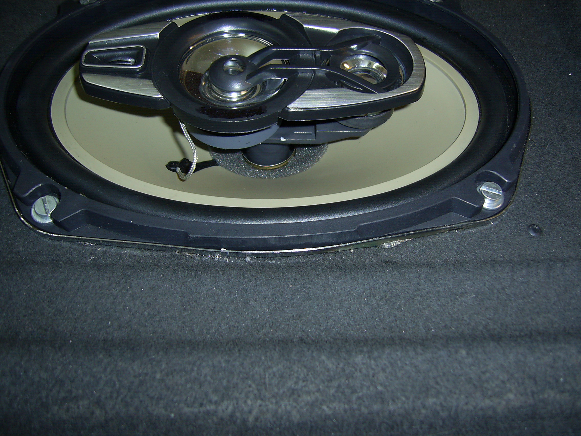

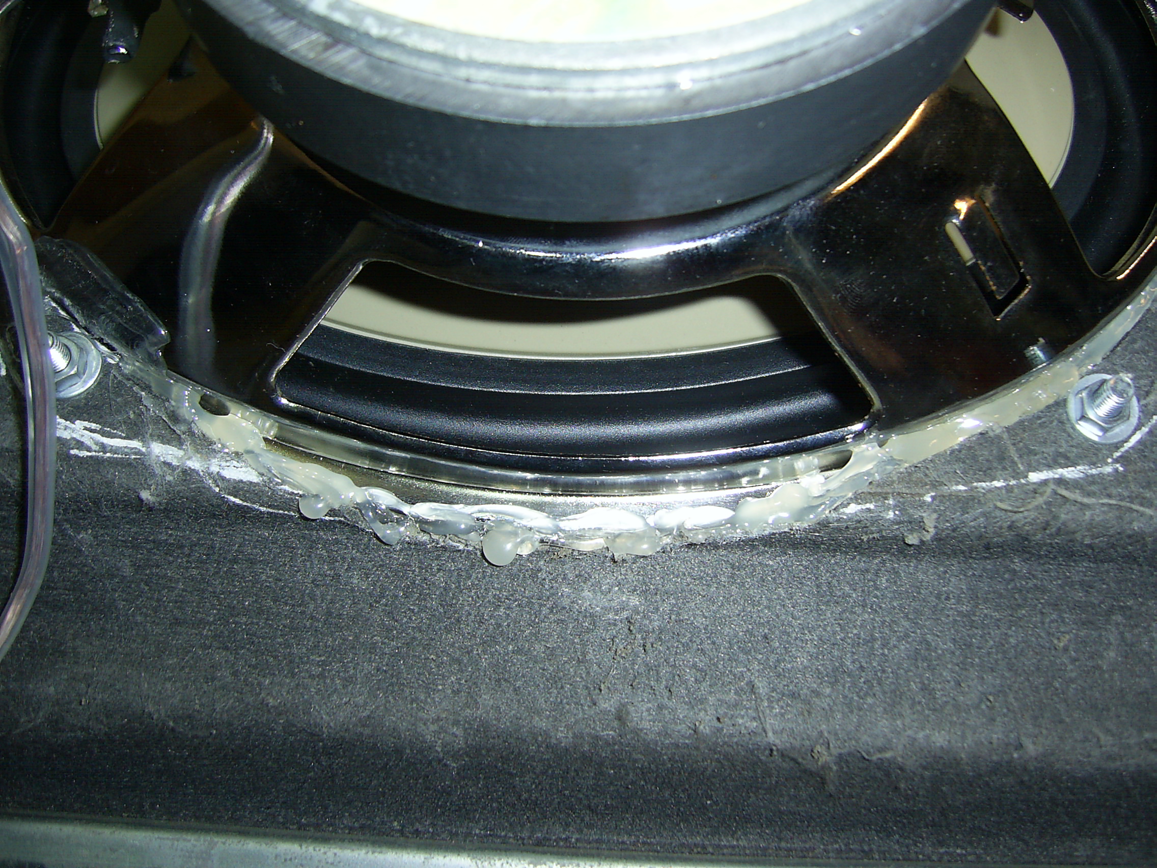

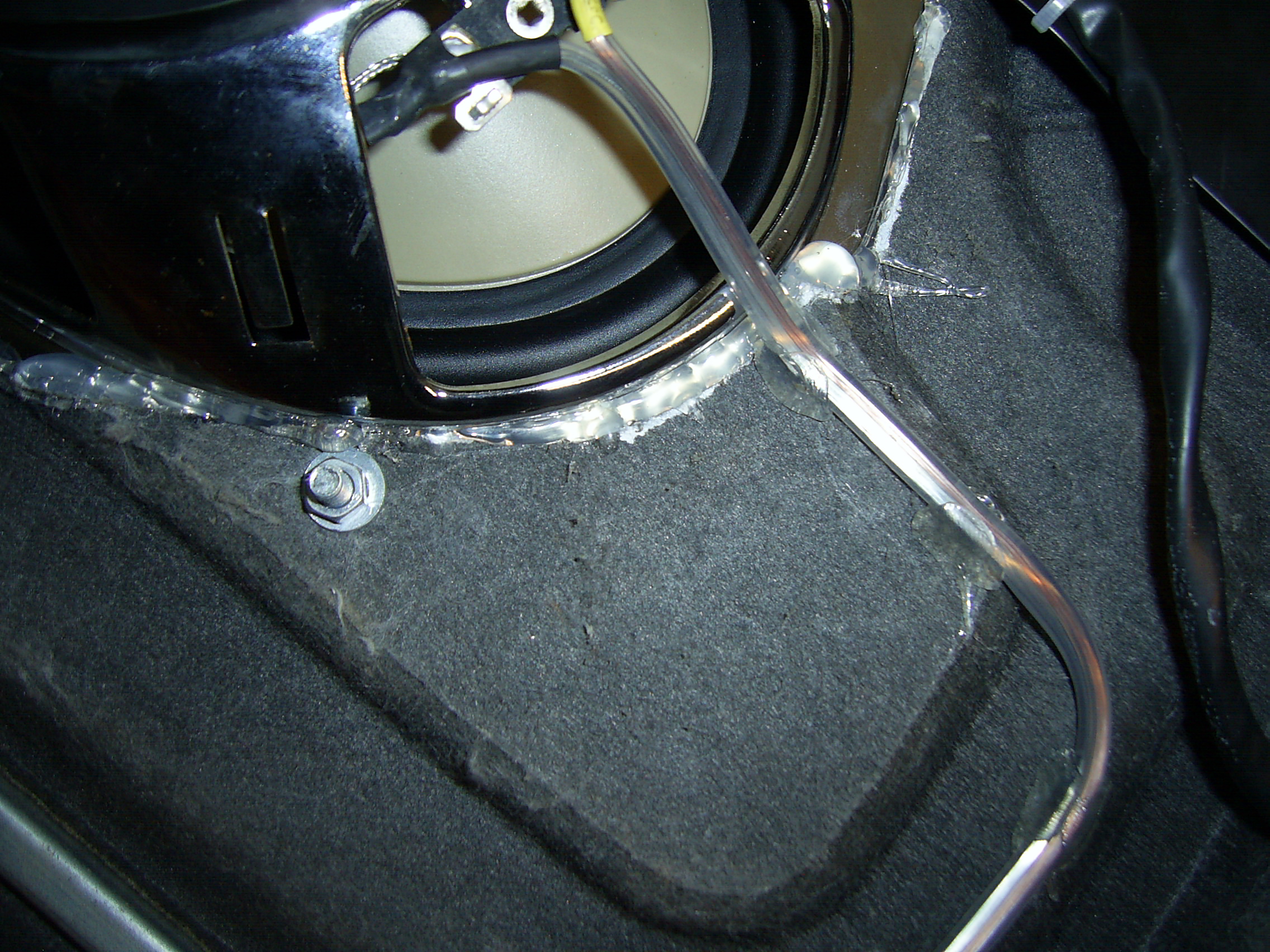

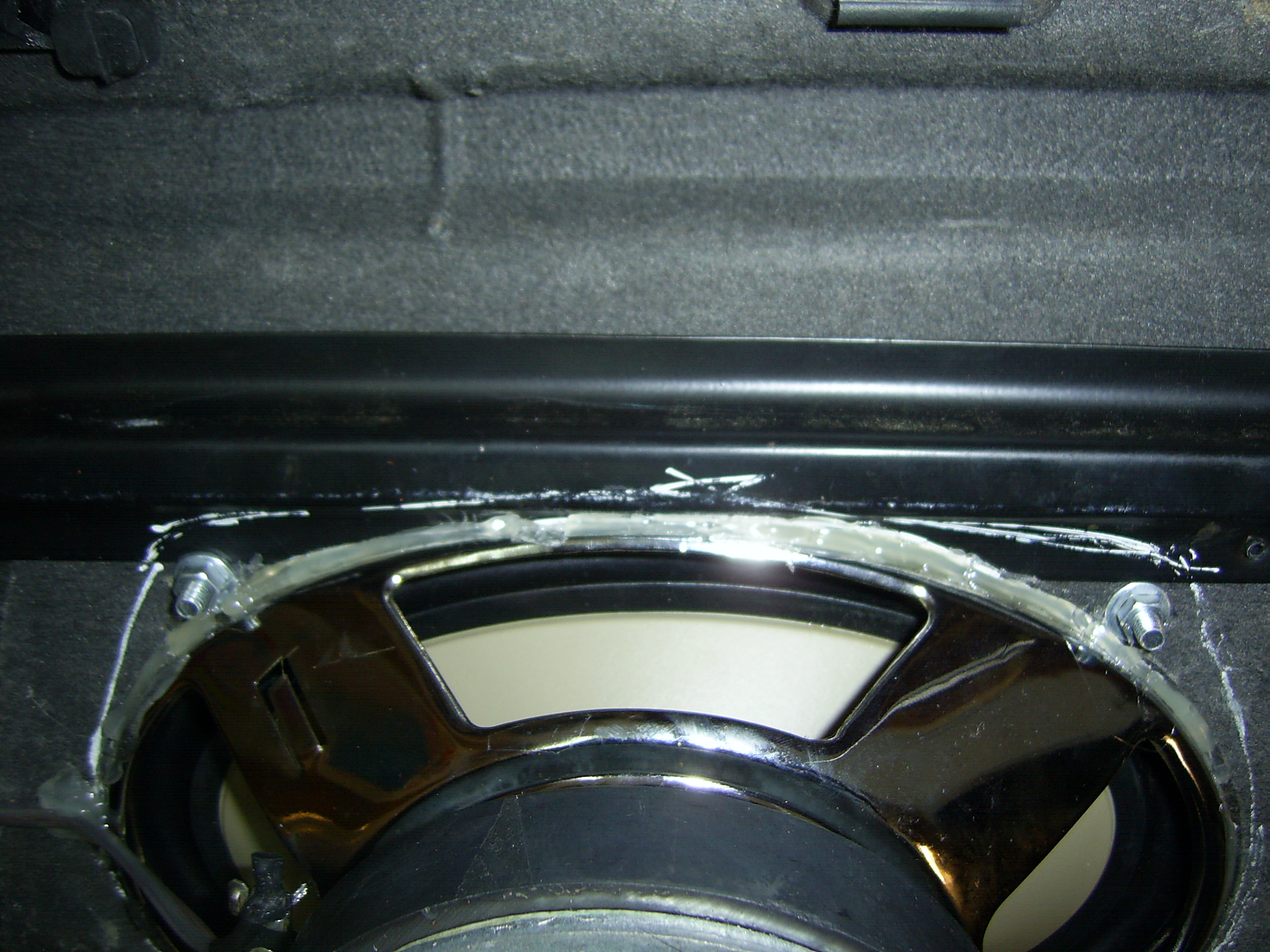

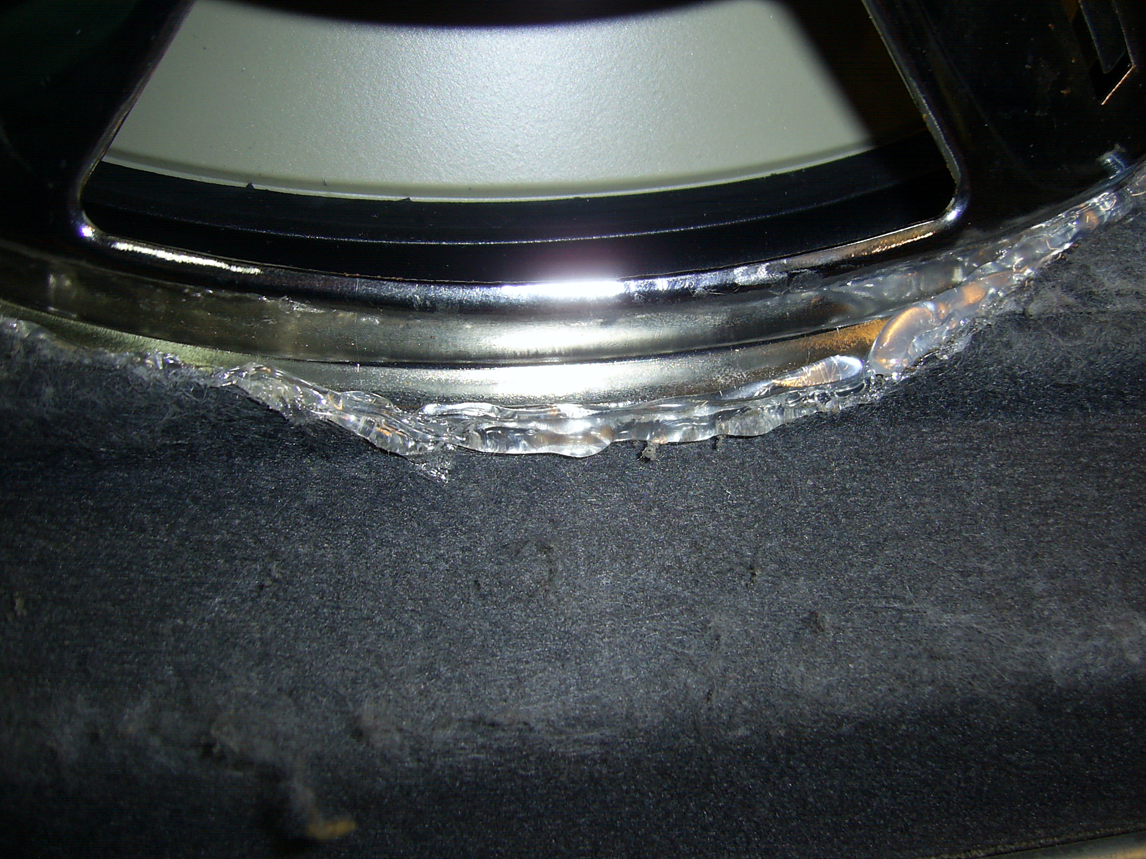

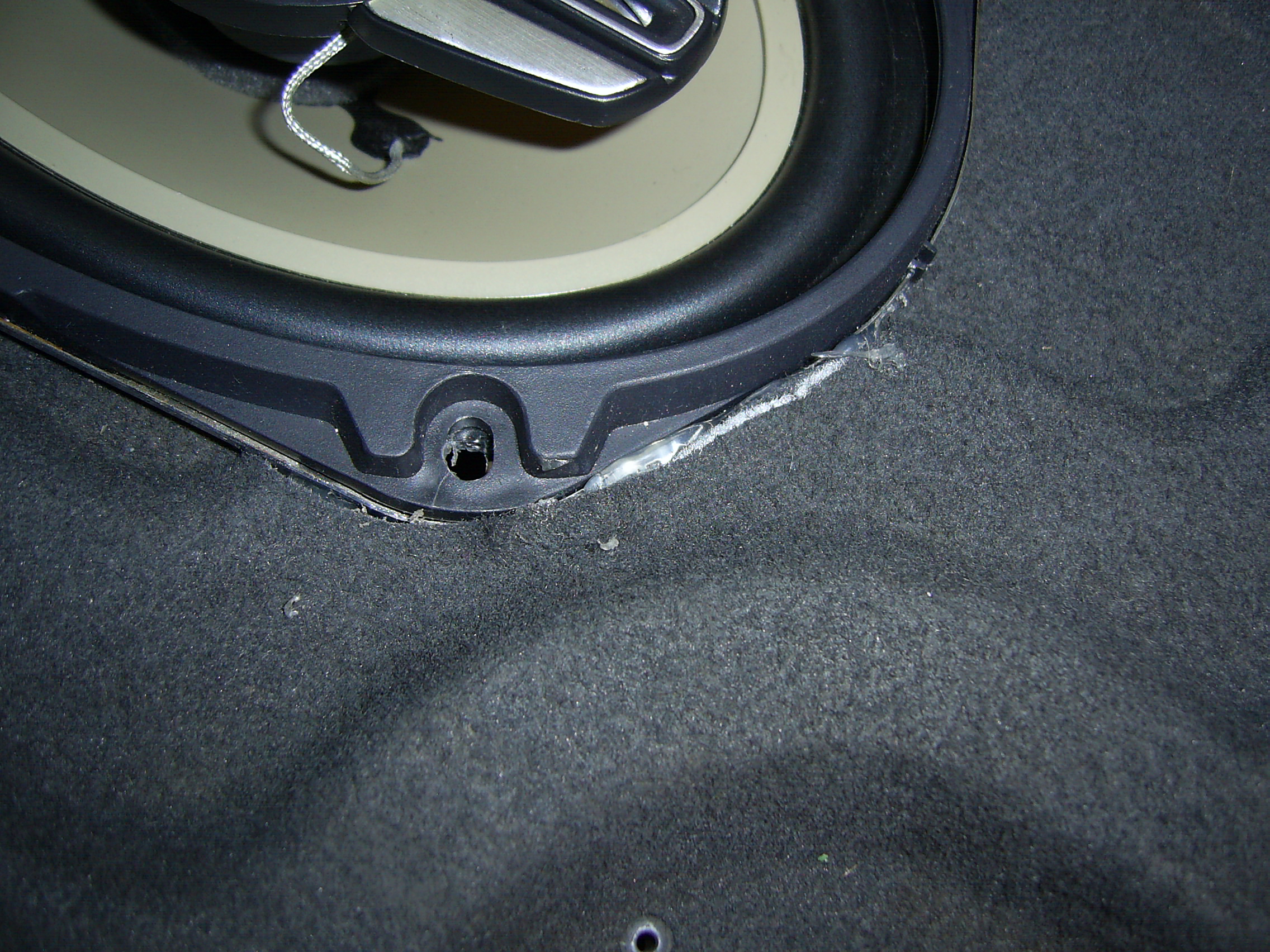

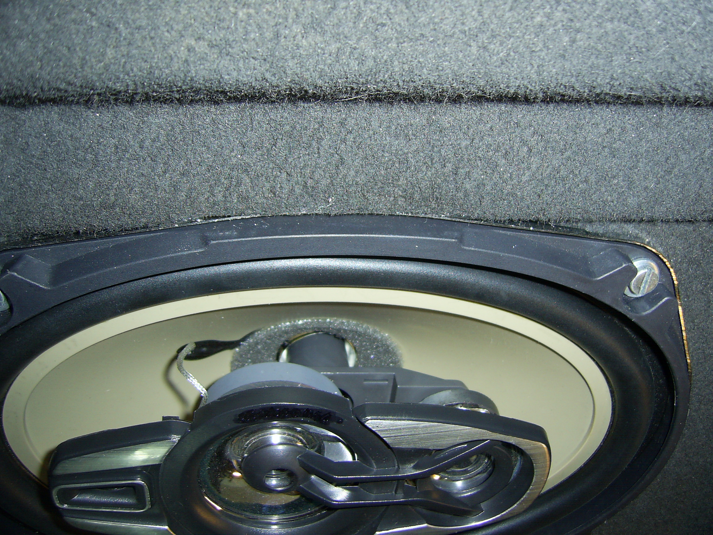

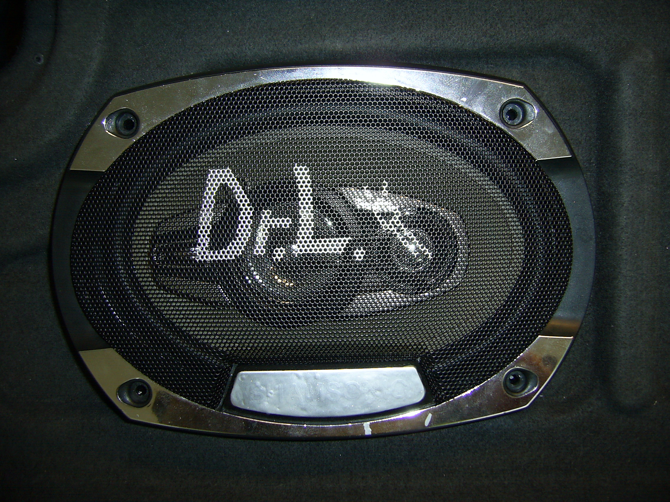

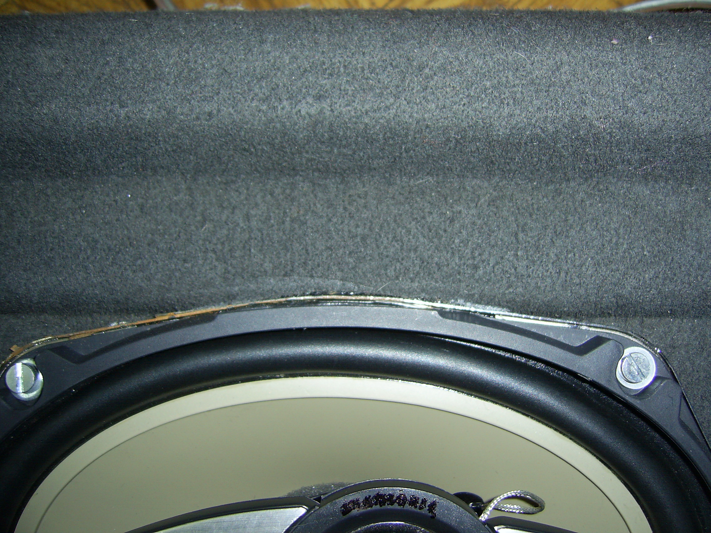

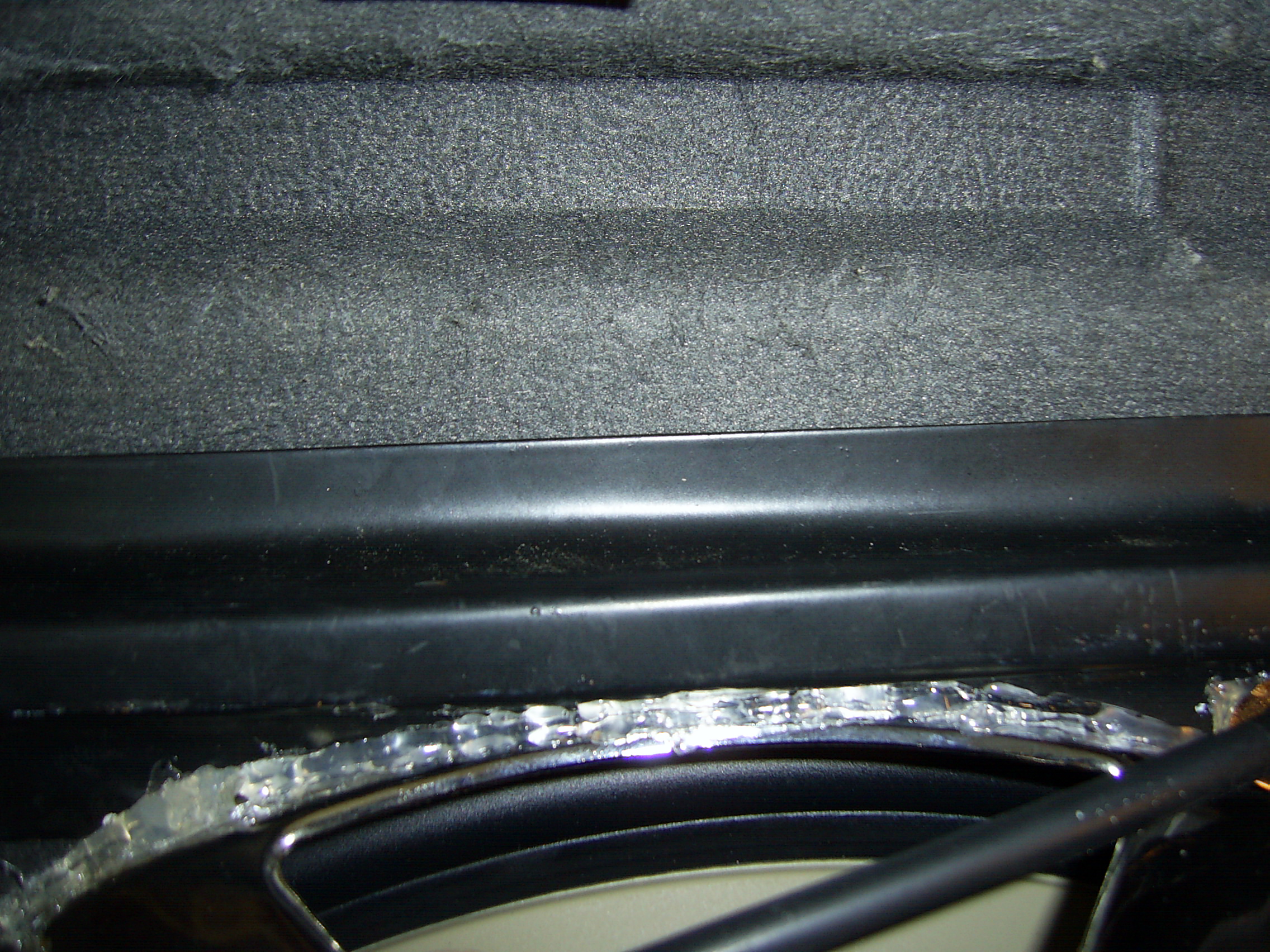

Dr.L Posted February 22, 2009 Share Posted February 22, 2009 (edited) Pun si niste poze detaliate cu difuzoarele montate Izolarea am facut-o cu plastic cald,mi se pare mult mai usor de folosit decat siliconul(nu face atata mizerie in caz de accident)-Atentie ca e destul de puternic,intai am dat marginile difuzoarelor cu plastic d-asta si am avut mari probleme cu potrivirea,ca a facut priza imediat,d-aia sunt un pic in diagonala Oricum dupa ce le-am pus am mai dat cu lipici pe unde nu era etans Parca arata mai bine asa: le: pff,ale dracu poze nu stau cum trebuie desi le-am aranjat din editor Edited February 22, 2009 by Dr.L Link to comment

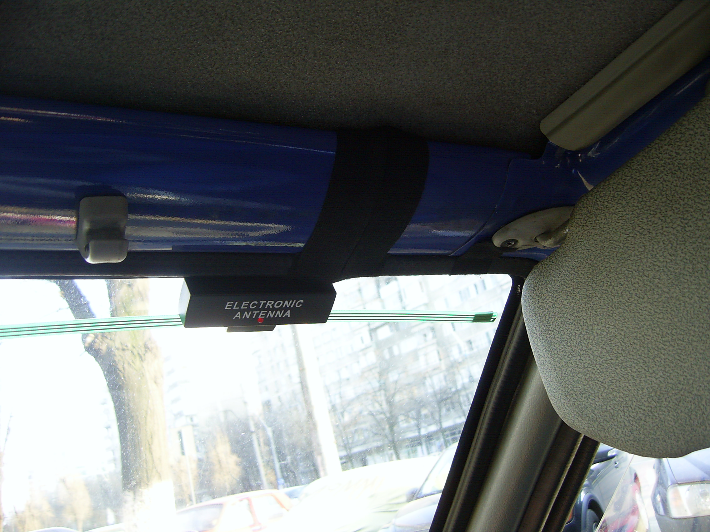

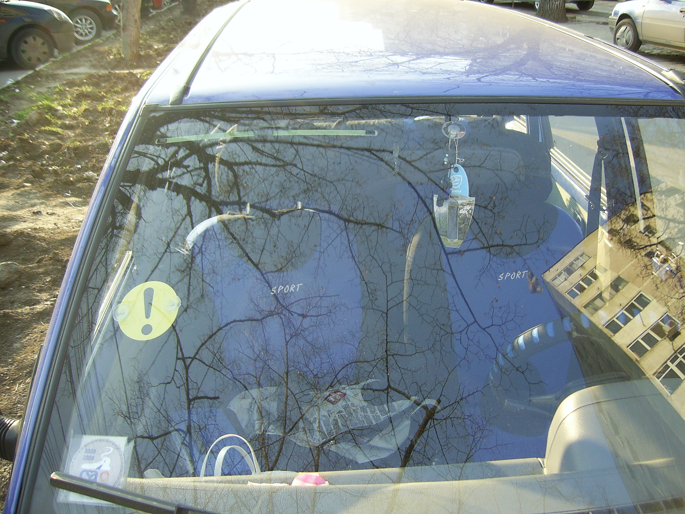

Dr.L Posted March 22, 2009 Share Posted March 22, 2009 (edited) Am montat antena aia activa si e cam fas,dar la 10 ron ce sa-i cer,pana la urma o s-o repar p-aia originala Firele le-am tras pe lagna cel de la plafoniera(trebue trase cu o sarma trecuta anterior prin canal,altfel nici o sansa) De aratat,arata cam asa: Edited March 22, 2009 by Dr.L Link to comment
