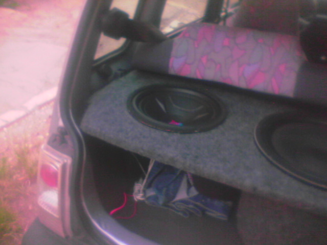

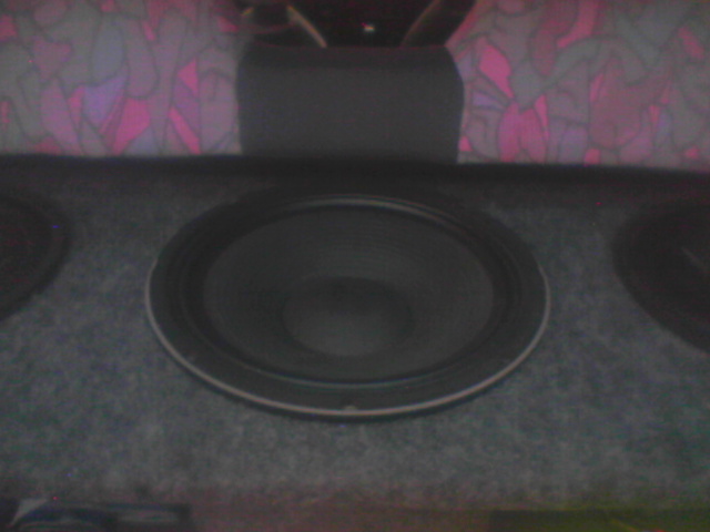

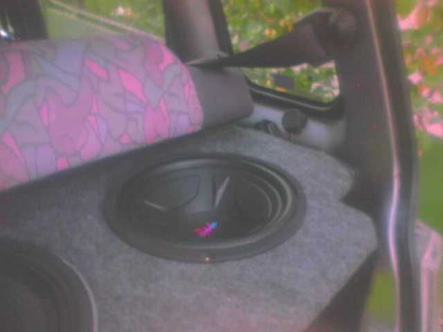

adrianick Posted May 17, 2010 Share Posted May 17, 2010 Care vrea placa de pal, de pus in spate, cu tot cu difuzoare ovale (6x9), sa-mi dea mesaj. Pret - o bere (neagra). E facuta de mine, arata ca si cum e facuta de mine... dar isi face treaba si boxele nu se aud rau, desi sunt noname. O sa pun si poze... daca va mai fi cazul. Link to comment
CatalinC Posted May 18, 2010 Share Posted May 18, 2010 Ce ai pus in locu ei ? de curiozitate. Io tot ma gandesc sa caut o mocheta mai dura sa pun in locu celei deja din poza de sus.Sa stea mai dreapta. Link to comment

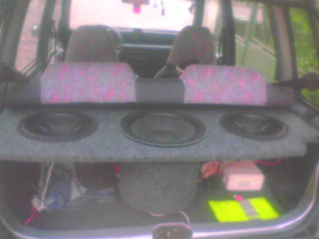

extazy Posted June 22, 2010 Share Posted June 22, 2010 Salut! Mai tine minte cineva placa asta?E hand made , mochetat si aranjat ! O doreste cineva? Se da...cadou, dar fara difuzoare!Contactati-ma! Link to comment
geotico Posted August 29, 2010 Share Posted August 29, 2010 Ce grosime are placa de pal pe care ai folosit-o? Link to comment
extazy Posted October 1, 2010 Share Posted October 1, 2010 Placa are 18 mm, nu este chiar asa de complicat de facut!Iei placa originala si o trasezi peste placa de pal , adaugi cam 2 cm in plus inspre partea cu bancheta, si treci la taiat! Dupa ce ai decupat-o , faci gaurile pentru difuzoarele pe care le vei monta. Dupa care ai nevoie de niste prenadez , o pensula si de mocheta cu care vei face operatia de mochetare!Ai remarcat ca placa originla are niste tampoane de cauciuc!o sa ai nevoie si de asa ceva! Daca mai pot sa te ajut cu ceva...anunta-ma! 1 Link to comment

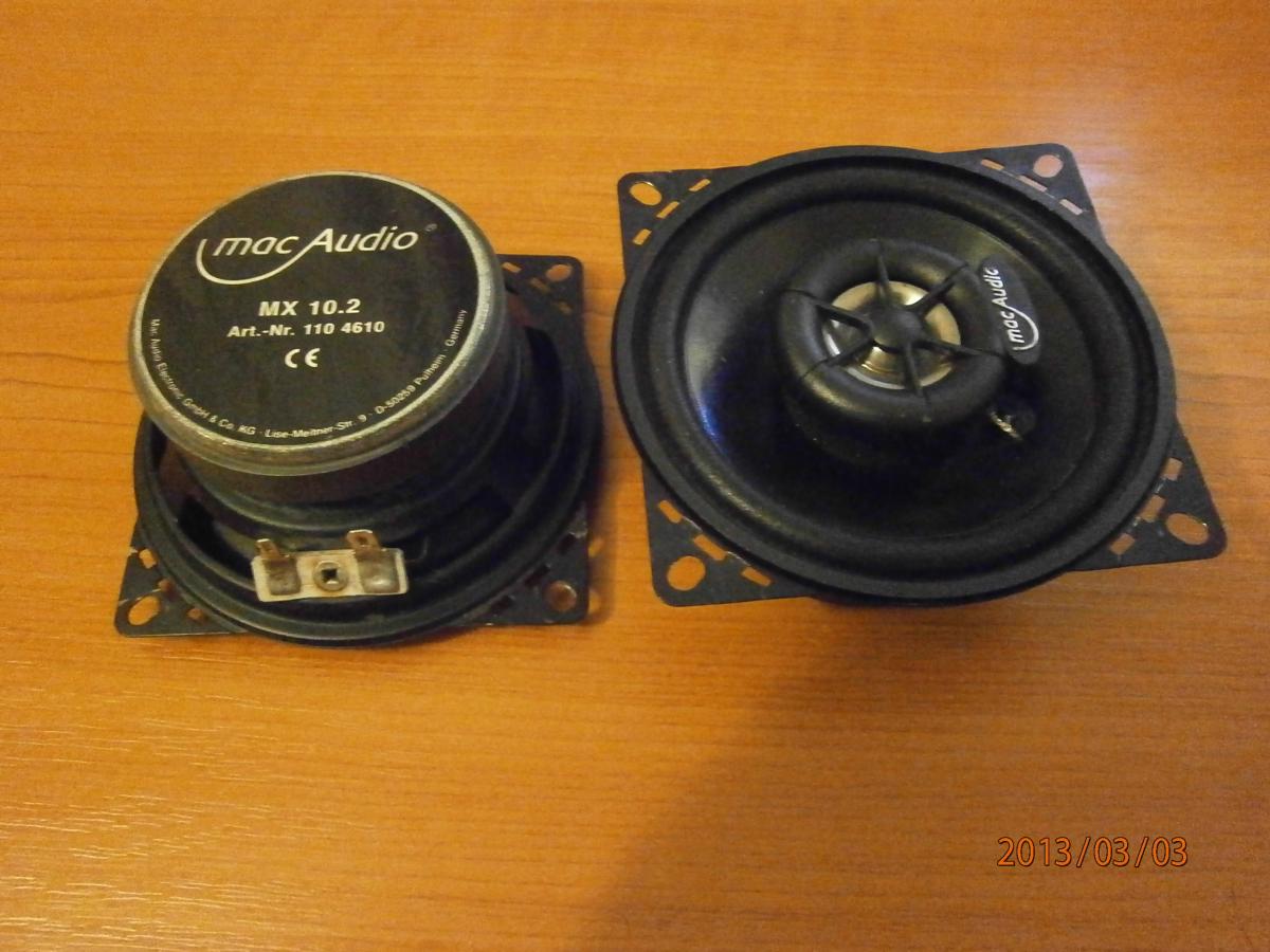

BZN Posted March 3, 2013 Share Posted March 3, 2013 M-a pus dracu` de-am cautat difuzoare pentru faţa. Azi, cu chiu cu vai, abia am reusit sa scot difuzorul original de pe parte stanga, timp de lucru ~ 1 ora. Sa vad cat imi va lua sa-l pun acolo pe cel achizitionat, magnetul e mult mai voluminos... In dreapta nici n-am avut curaj sa ma uit. Link to comment
Dr.L Posted March 3, 2013 Share Posted March 3, 2013 Eu zic (dupa parerea mea) ca nici n-are rost. Difuzoarele alea stau in aer liber, prinse de un plastic. La fel de bine le puteai folosi pe cele originale + tweetere suplimentare. obligatoriu filtrate frecventele joase, ca altfel le distrugi cand dai de volum nitel mai tare Link to comment
